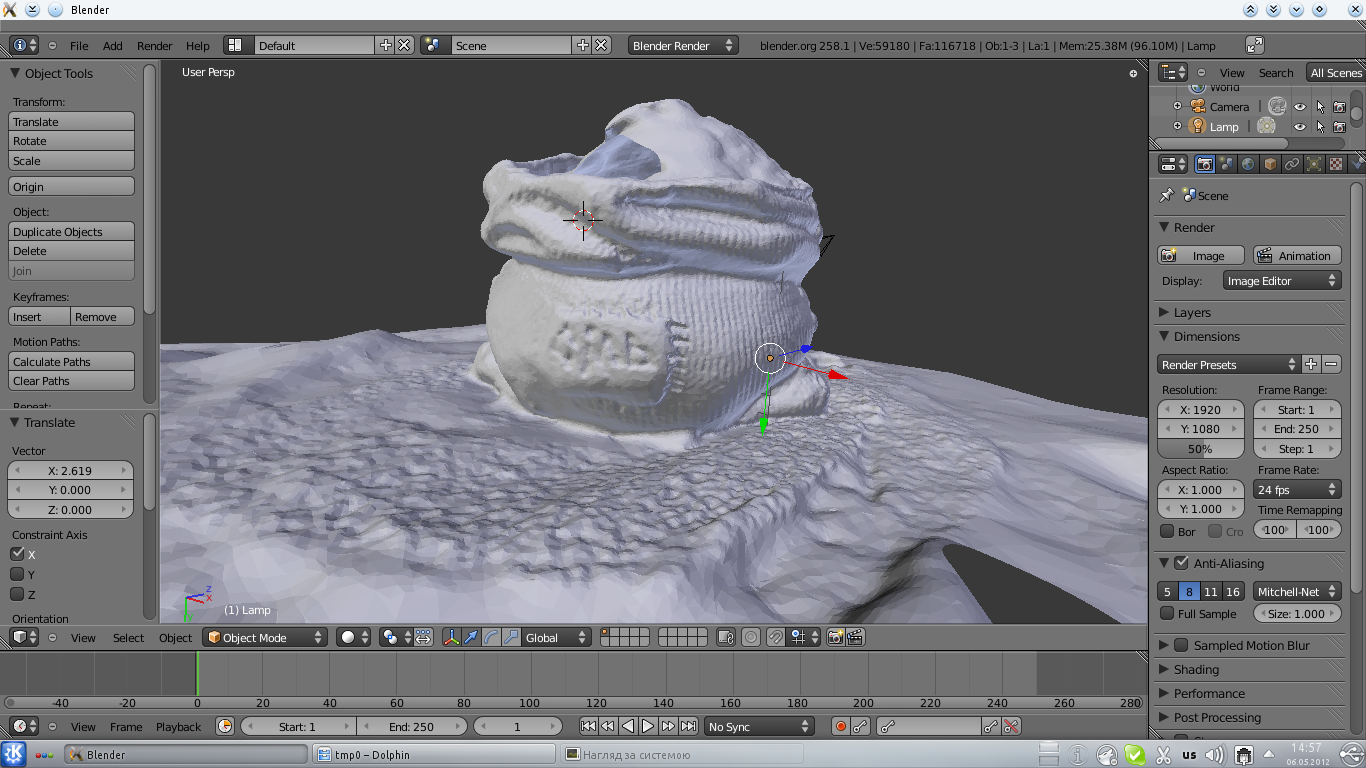

Добавлю сюда облачный сервис 123D Catch от Autodesk. Модель строится по фотографиям, сделанными вокруг объекта. Клиент имеется только под Windows, но неплохо работает у wine . Фотографии отправляются на сервер, и после просчёта сцены на email приходит ссылка на её скачивание.
Мешок соли )) (6379 просмотров) <a class='original' href='./download/file.php?id=5284&mode=view' target=_blank>Загрузить оригинал (107.87 КБ)</a>
Мешок соли ))
123D Catch (6379 просмотров) <a class='original' href='./download/file.php?id=5279&mode=view' target=_blank>Загрузить оригинал (695.13 КБ)</a>
123D Catch
Экспортирована модель в .obj (6379 просмотров) <a class='original' href='./download/file.php?id=5280&mode=view' target=_blank>Загрузить оригинал (488.99 КБ)</a>
Полигональная сетка (6379 просмотров) <a class='original' href='./download/file.php?id=5281&mode=view' target=_blank>Загрузить оригинал (68.62 КБ)</a>
Полигональная сетка
С текстурой (6379 просмотров) <a class='original' href='./download/file.php?id=5282&mode=view' target=_blank>Загрузить оригинал (511.44 КБ)</a>
С текстурой
48.png (6379 просмотров) <a class='original' href='./download/file.php?id=5283&mode=view' target=_blank>Загрузить оригинал (472.1 КБ)</a>

замечательная детализация.
Интересно с каким разрешением нужно делать фотки чтобы ее достичь?
5 Мегапиксельной камеры хватит? Интересно как еще больше повысить детализацию?
Хочу сделать самодельный микроскоп из вэбки и попробовать отрэндерить волос или микроба или кожу или монетку... )))
Интересно можно ли таким способом без микрометра искать отклонения готового изделия от первоначальной 3d модели,
по которой реальная модель вырезалась?

Фотографии делал с разрешением 2048*1536 (3.1MP). Больше и не нужно, так как сервис автоматически изменяет размер до 3MP с целью экономии ресурсов.

Спасибо за ссылку! Детализация и впрямь хорошая, хотя, может основная заслуга хороших текстур и рендеринга. Хотя "нитки" мешочка вроде и на модели проглядываются...
Странно, что горку соли с дыркой сделало....
