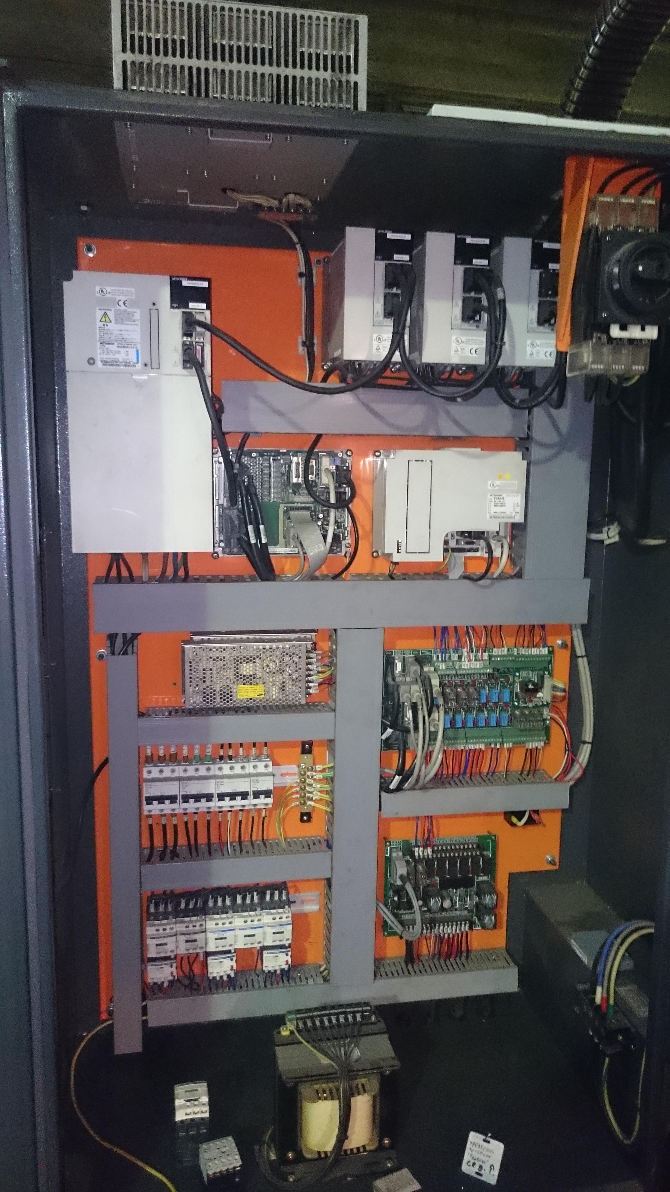

как бы - что ? развивайте свою мысь, у меня шкаф выглядит например вот так:
DSC_0416.jpg (4250 просмотров) <a class='original' href='./download/file.php?id=76270&mode=view' target=_blank>Загрузить оригинал (935.47 КБ)</a>
питание сервопаки получают из общей шины после вводного транса. Мисье намекает на какие-то блоки питания для сервопаков ?? фото шкафа с мощными сервопаками (ну там, хотя бы от 2квт) запитанных через блоки питания с функцией рекуперации можно попросить ???? ;)

Hanter писал(а):питание сервопаки получают из общей шины после вводного транса.
Не похоже что эти сервы с рекуперацией ;)
Многие сервы питаются от транса(вводного транса) 380-220в. Это не значит что они с рекуперацией.

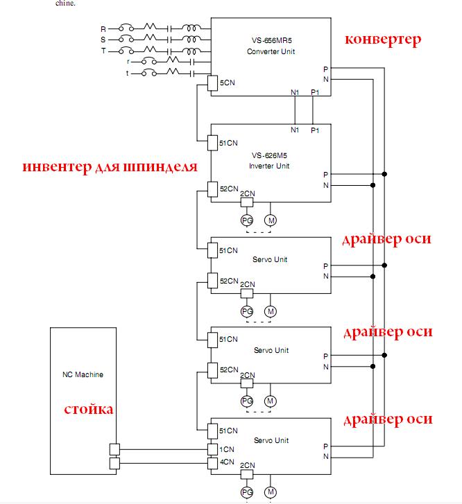

Сервы с рекуперацией имеют общий блок питания DC (на фото первый блок). Блок питания питает все сервы. Из 220в делает что то 400в.
Блок схема как это все подключается - включая драйв шпинделя
У серв Дельта блочная система с рекуперацией при питании DC http://www.deltronics.ru/product/CNC/CN ... s_119.html

Сань - да нет конечно. фото было приведено вообще в другом ключе. в том что сервопаки каких то отдельных блоков питания не имеют. стойка Мицу MELDAS
