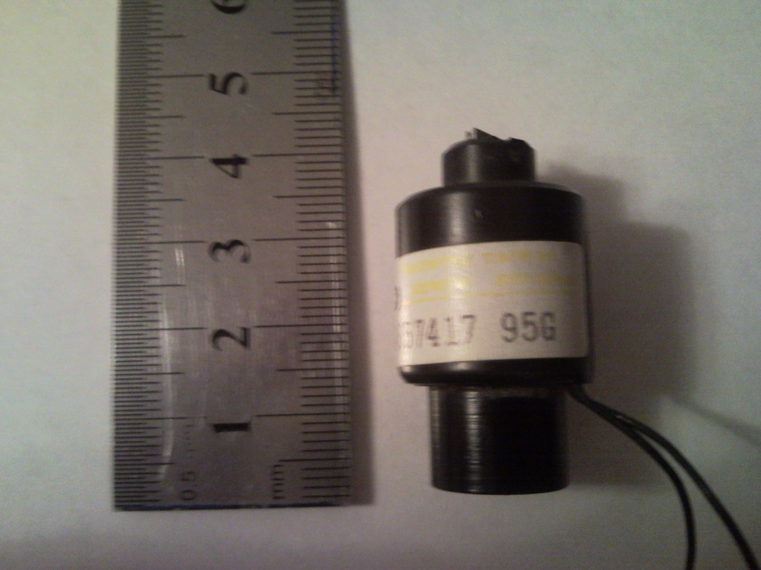

Имеется такой электромагнит
130301_192115.jpg (3685 просмотров) <a class='original' href='./download/file.php?id=12476&sid=68aef645b978b68c34d5589d741855f7&mode=view' target=_blank>Загрузить оригинал (1.13 МБ)</a>
снятый с печатной машинки. Можно ли его использовать в качестве "дятла" по камню?
