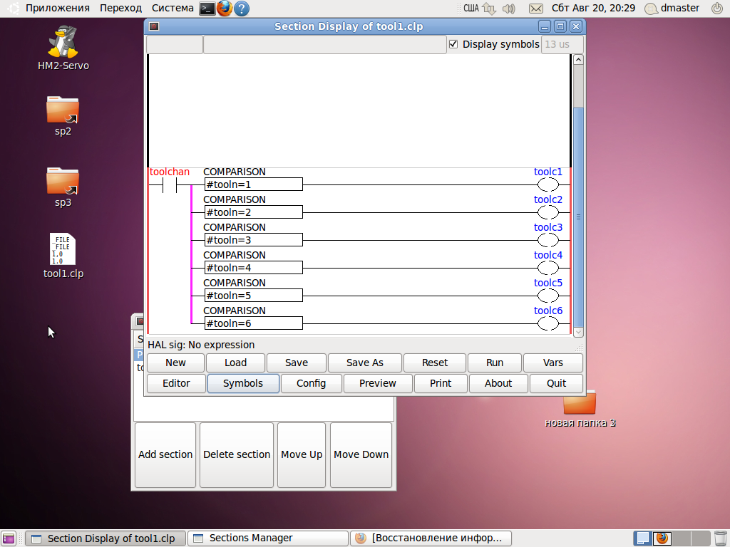

Продолжаю неравный бой с classicladder. вроде-бы на бумаге всё нарисовал, НО не понимаю как это туда перевести.
проблема номер раз. Переменные на задаются. что не пишу .. если не %i0 (или любая %I[любая цифра]) то выдает unknown variable. Проблема номер 2.. не помещаются все "compare" поле маленькое.
пара часов спустя.
так.. как задать имена переменным я понял . Жмем Symbols и там прописывает какому биту входа, выхода или логическому задать имя. Теперь вопрос с функцией сравнения. Не получается сравнить свою переменную. например #toolnum=1... пишет "Incompatible type of variable (must be integer!)" а вот если впишу несуществующую у меня "#tooln=1", то всё в порядке.
еще пара часов спустя. Вот вариант задания смены инструмента сначала выбор цикла смены. потом цикл смены (циклы зажатия разжатия пока не писал. ..Жду конструктивной критики.
пара часов спустя.
" Linux CNC - наше всё"

Re: Модернизация токарного станка
Чего-то не понял, зачем тебе 6 циклов смены?
У тебя же всего два барабана?
Делай два цикла, а проверку канала можно поставить только во время фиксирования. Таким образом код должен получиться гораздо короче.
вроде те которые %B - это булевы, т.е. либо истина, либо лож.
%W - word - целочисленные
%F - float - действительные числа
На сколько я помню, там есть несколько видов переменных, логические, численные и т.д.Dmaster писал(а):Не получается сравнить свою переменную. например #toolnum=1... пишет "Incompatible type of variable (must be integer!)" а вот если впишу несуществующую у меня "#tooln=1", то всё в порядке.
АААА, вот оно что. просто в списке переменных не было %W и %F .. только %i %Q и %B.
А 6 циклов смены у меня по той причине, что по другому не придумал.
Если есть вариант другой, то я с радостью... просто опыта нет

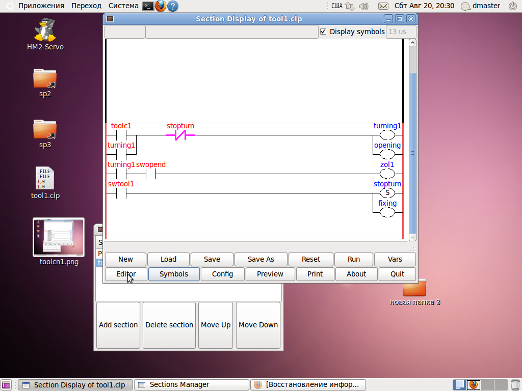

Начало процедуры у тебя должно быть одинаковое - начинаем крутить.
Главное в каком месте остановиться, вот в это месте и делаем 6 условий на номер инструмента. Т.е. вначале делаем старт как внизу, причем на него лучше поставить пин необходимости смены инструмента.
И делаем 6 условий на конец этого цикла. (Как только получаем сигнал от датчика, сравниваем его номер с номером запрошенного инструмента, и если совпадает, то выполняем остановку).
Должно быть что-то типа вот такого:
swtool1 +-------------------+ stopturn
----------| |-----| compare tooln = 1 |--------(s)
+-------------------+ | fixing
А вот и нет.. начало у меня всегда разное. вращение идет из-за открытия золотника определенного инструмента..Nick писал(а):Начало процедуры у тебя должно быть одинаковое - начинаем крутить.
у меня вся камера гидромотора под давлением. открытие определенного золотника соттвествует определенному инструменту . после его открытия, револьверная голова приедет только на этот инструмент. как только доедет - будет нажат концевик- можно сажать голову.. а не будет нажат, то голова ни куда сама не тронется, пока золотеник открыт.
А, точно, перепутал... Тогда у нас должно быть 6 условий на старт, и 6 на остановку. а все остальное можно сделать общим для всех инструментов.
6 условий на остановку.- это да, но по моему проще каждому свое.. особенно если я туда буду потихоньку добавлять вывод сообщений об ошибках. в общем буду делать.. потом выложу всё сразу для критики.)) а пока надо комп заставить ожить)

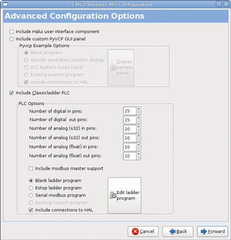

Модбас конечно можно взять, но на них не получится вешать реалтаймовские вещи.
Можно взять еще одну месу, сколько в ней GPIO, если не ставить двигатели и энкодеры?
на плате 7i37-ta 15 входов и 7 выходов. входов-то хватает, а вот выходов увы МАЛО!)
тут у меня вопросец, а modbus на сколько тормозной. на сколько длительна возможная задержка?. просто встречался с чпу CNC-8 там всё на modbus-e . если задержкавремени не превысит 1 сек реального времени (это только для выходов) - то этого достаточно.
Если брать modbus, то!, usb-hub => usb-com => com=>modbus или купить pci-com-4x => com=>modbus ?
сильно ли будет отличаться скорость срабатывания этих вариантов и их отказоустойчивость?

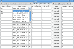

1 секунда это ооооочень мнооого
. Задержки там должны быть гораздо меньше.
Вообще на 7i43 можно сделать до 48 I/O пинов. А если и этого мало, то можно взять 5i22 - там до 96 пинов ввода/вывода! К ним можно подключить от 2 до 4-х 7i37.
По modbus, оказывается, его можно настроить прямо в программе написания ClassicLadder
! Там задается порт, девайс и потом просто назначаются пины. Обычно надежнее та схема, в которой меньше составляющих. Скорость срабатывания будет одинаковой. Да и тебе, насколько ты пишешь, скорость не особо важна.
Где именно там это задается?.. я еще до туда не докопал..ся)))
единственные выходы, которые мне нужно иметь более или менее шустрые это на коробку).. чтоб муфты по синхроннее включались).. сегодня засяду зa ladderlogic по полной.
Еще возник один вопрос. возможно ли сделать измерение инструмента и изменение корректора согласно измерениям?
а если изменения слишком большие, то вывести ошибку о необходимости замены.

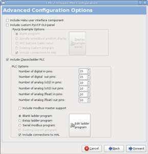

Что за корректор?
Вот есть два скриншота:
(там где скрин от степконфа, там внизу есть выбор про модбас)
Эээм... точно не знаю....Dmaster писал(а):Где именно там это задается?.. я еще до туда не докопал..ся)))
