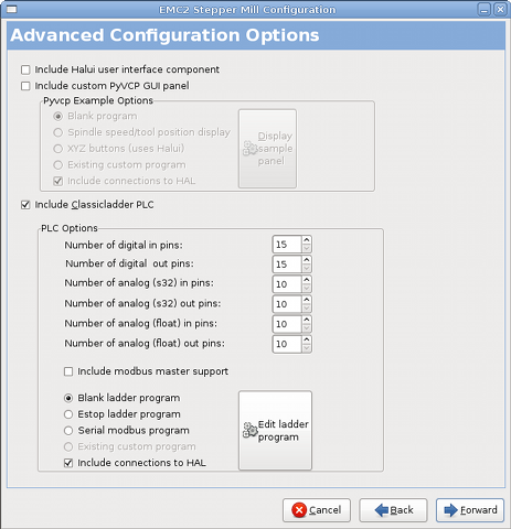

Вообще на 7i43 можно сделать до 48 I/O пинов. А если и этого мало, то можно взять 5i22 - там до 96 пинов ввода/вывода! К ним можно подключить от 2 до 4-х 7i37.
По modbus, оказывается, его можно настроить прямо в программе написания ClassicLadder :cheesy:! Там задается порт, девайс и потом просто назначаются пины. Обычно надежнее та схема, в которой меньше составляющих. Скорость срабатывания будет одинаковой. Да и тебе, насколько ты пишешь, скорость не особо важна.

Dmaster писал(а):Где именно там это задается?.. я еще до туда не докопал..ся)))
Эээм... точно не знаю....
Вот есть два скриншота:
(там где скрин от степконфа, там внизу есть выбор про модбас)
Config-io.png (3424 просмотра) <a class='original' href='./download/file.php?id=1981&sid=fe60f24120559361dd87302eaad8078c&mode=view' target=_blank>Загрузить оригинал (73.68 КБ)</a>
stepconf_ladder.png (3424 просмотра) <a class='original' href='./download/file.php?id=1982&sid=fe60f24120559361dd87302eaad8078c&mode=view' target=_blank>Загрузить оригинал (140.59 КБ)</a>
