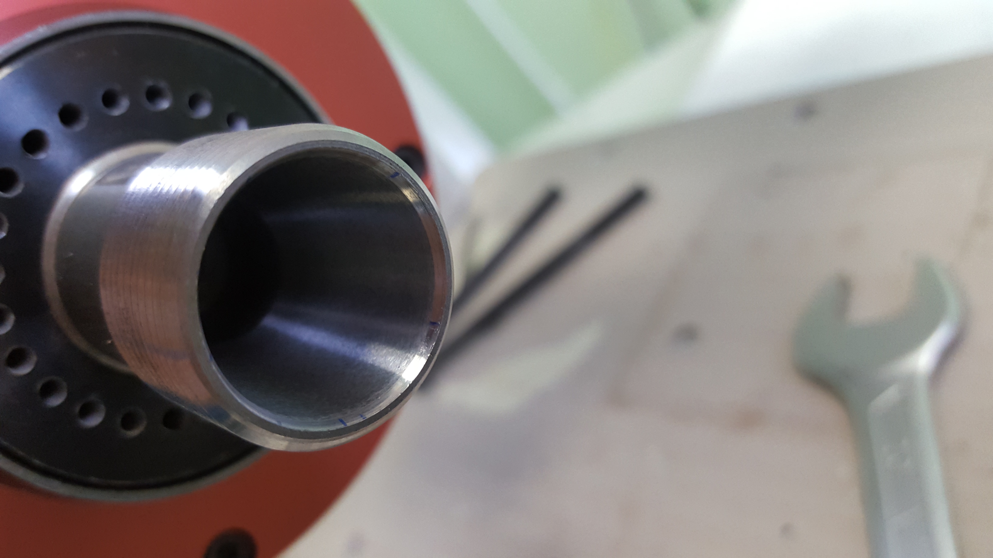

а видео можешь - по два индикатора на поверхность посадки подшипников :thinking:
Re: гнутый шпиндель ELTE AF-100
видео тока такое https://www.youtube.com/watch?v=-GWoAXc ... e=youtu.be шейки в нулях.
При рассмотрении подшипников пож микроскопом в разобранном виде никаких повреждений не обнаружено. Но замечена один факт керамические шарики стоят только в нижних подшипниках а сверху стальные но при этом электричество верхние не проводят засчет какойто наносмазки которая обеспечивает пленку даже под нагрузкой.

Кстати ты писал, или нет, конус шлифовал в итоге?
После удара шлифовал. И после выпрямления опять шлифовать.
шпинделю ET который был куплен на замену пришел конец. это послужило пинком собрать выпрямленый шпиндель ELTE и ввести в эксплуатацию. еще раз шлифанул конус результат опять хороший не более 0.002 беспокоит только один момент подшипники немного греются наверно надо обкатывать? или вчем может быть причина? на подшипниках небыло меток на внешних обоймах которые нужно совмещать при сборке.

Круто получилось. Всегда считал что такую операцию реально сделать только алмазом и с водой. а как выставляется угол? Чем проверить его точность ? Не получиться потом ,что поверхность конуса соприкасается не вся?
Что там с чем соприкасается всегда можно проверить на краску...
грубо выставлял по индикатору а точно подгонял на краску цангой. дело муторной убил пол дня.
