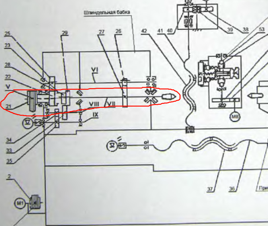

Lexxa писал(а):Шпиндель с прямым приводом нужен
так я про него и говорил
(не очень знаком с кинематикой коробки) но если в полости шпинделя вывести вал для электромуфты?
конечно - пруток уже не поместится, но наверно не часто это и нужно...
вал можно тоже трубой сделать...
все равно ,хоть какой двиг на шпиндель ставь - проблему коробки решать придется...
только в привязке к 16б16
думал - тут тоже так устроена коробка ;)
а тут выйдет так? и ремень уже зубчатый...

Ну привод же не порямой
:bender:
Сообщения: 8167
Репутация: 1589
Re: Новый 16к20т1 перевести на Mesa 7i77
Сообщение nkp »
Lexxa писал(а):Ну привод же не порямой
судя из схемы - там две соосные независимо-вращающиеся трубы :
одна выходит на патрон,другая на шкив
так я и подумал :
соеденить их через трубу ( электромагнитной муфтой)
nkp, у 16к20 ось шпинделя (труба) из коробки торчит в обе стороны, и в сторону патрона и сзади станка. На этот конец можно приделать шкив или муфту. Затея только сомнительная :)
wick3

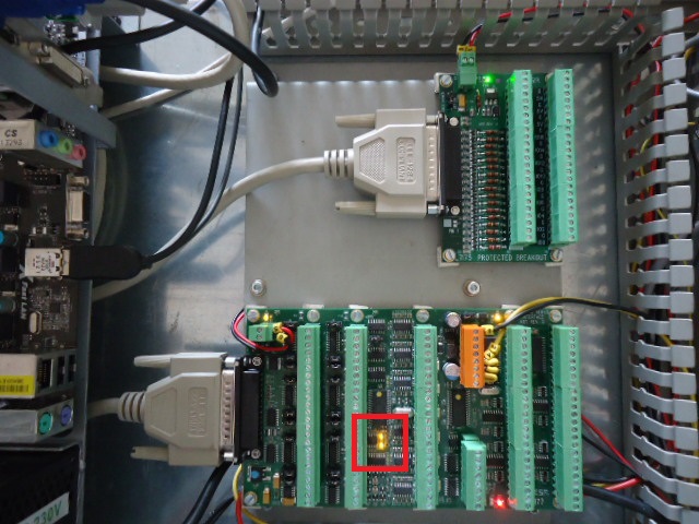

Сейчас другая проблема - не могу от Mesa 7i77 получить +\-10v сигнал. В halcmd тоже только gpio и энкодеры. Не светятся диоды CR6 и CR7. В Pncconf при выборе и настройке 7i77 PWM generator "0" и значение изменить никак нельзя.
Умом и кувалдой
Картинки с pncconf показывай.

wick3 писал(а):Всем доброго здравия.
С безлюфтовым креплением энкодера на шпиндель я как нибудь придумаю и выложу идею на обсуждение.
А питание 24 на входа выхода подали?
И там вроде не pwm генератор а analogout.
Так же сталкивался с тем, что 5i25 приходит не прошитая под работу с 7i77. Перешивал сам и в работу.

Времени свободного очень мало, скопировать halcmd не вышло, но объясню в кратце - нету вот таких строчек
" 9 bit IN FALSE hm2_5i25.0.7i77.0.1.analogena
9 float IN 0 hm2_5i25.0.7i77.0.1.analogout0
9 float IN 0 hm2_5i25.0.7i77.0.1.analogout1
9 float IN 0 hm2_5i25.0.7i77.0.1.analogout2
9 float IN 0 hm2_5i25.0.7i77.0.1.analogout3
9 float IN 0 hm2_5i25.0.7i77.0.1.analogout4
9 float IN 0 hm2_5i25.0.7i77.0.1.analogout5 "
и не светятся вот эти светодиоды (фото не мое)
7i75_7i77_overview_powered.JPG (4008 просмотров) <a class='original' href='./download/file.php?id=77305&mode=view' target=_blank>Загрузить оригинал (125.98 КБ)</a>
(прошу прощения у автора фото за использование)

Не подавай 24в на месу(для IO), а подавай 12в с компьютерного блока питания!!!!!
А то горелых МЕС что то в последнее время очень много...................
wick3 писал(а):и не светятся вот эти светодиоды (фото не мое)
Значит у тебя что то с питанием не то!!!

Проверь как выставлены джамперы на 5i25 7i77. Питание у тебя внешнее или с 5i25?
Я не волшебник я пока учусь......
wick3
Сообщения: 134
Зарегистрирован: 24 июл 2011, 02:01
Репутация: 29
Сообщение wick3 »
побывал и внешнее и с 5i25 - одинаково.
Умом и кувалдой
T00T
Сообщения: 742
Зарегистрирован: 16 дек 2011, 12:07
Репутация: 100
Сообщение T00T »
Как на фото выше: в левом верхнем углу светодиод горит жёлтый(над разъёмом питания)?
wick3
Сообщения: 134
Репутация: 29
Сообщение wick3 »
Да, все три горят, и в визарде когда пытаюсь подвигать осью мигает зеленым...
Умом и кувалдой
T00T
Сообщения: 742
Репутация: 100
Сообщение T00T »
я имел ввиду вот этот:
wick3
Сообщения: 134
Репутация: 29
Сообщение wick3 »
да горит.
Умом и кувалдой
T00T
Сообщения: 742
Репутация: 100
Сообщение T00T »
Тогда, питание ты подал на плату верно. А эти светодиоды показывают наличие +-15в. И они должны гореть всегда. Если не горят то и выхода не будет. Ща посмотрим.....
Посмотрел.....
Вроде они всегда горят, а если нет, то проблемы с PIC'ом или обвязкой, как здесь: http://www.chipmaker.ru/topic/155063/
T00T
Сообщения: 742
Репутация: 100
Сообщение T00T »
А что ты с ней делал, что они погасли то? Или так, они вообще когда нибудь горели?
wick3
Сообщения: 134
Репутация: 29
Сообщение wick3 »
Ничего. Просто отключил 7i76 и все. Так сказать перекинул на другой станок.
Раньше эта плата работала в связке с 7i76, брал ее чисто для обратной связи с линеек. Раньше горели, и пины были. Вот http://www.cnc-club.ru/forum/viewtopic. ... 416#p86416 и вот раньше был Halcmd ( там искомые пины были ) http://www.cnc-club.ru/forum/viewtopic. ... 430#p86430
Проверю 7404, может действительно он... :shock:
