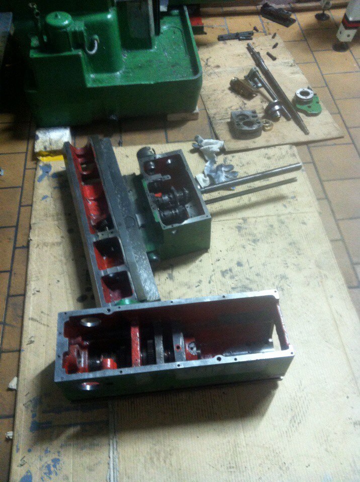

Всем привет.
И за того, что у меня была сессия, не мог выделить время на станок.
Сессия прошла, все закрыл :hehehe: Теперь спокойно могу заняться станком!
На днях разобрал полностью станок.
saX7039_6do.jpg (4836 просмотров) <a class='original' href='./download/file.php?id=71410&mode=view' target=_blank>Загрузить оригинал (182.8 КБ)</a>
tcjOmG911yw.jpg (4836 просмотров) <a class='original' href='./download/file.php?id=71411&mode=view' target=_blank>Загрузить оригинал (169.65 КБ)</a>
LwtHGCxKwok.jpg (4828 просмотров) <a class='original' href='./download/file.php?id=71413&mode=view' target=_blank>Загрузить оригинал (185.97 КБ)</a>
След шаг отмыть, привести станок в товарный вид :good:

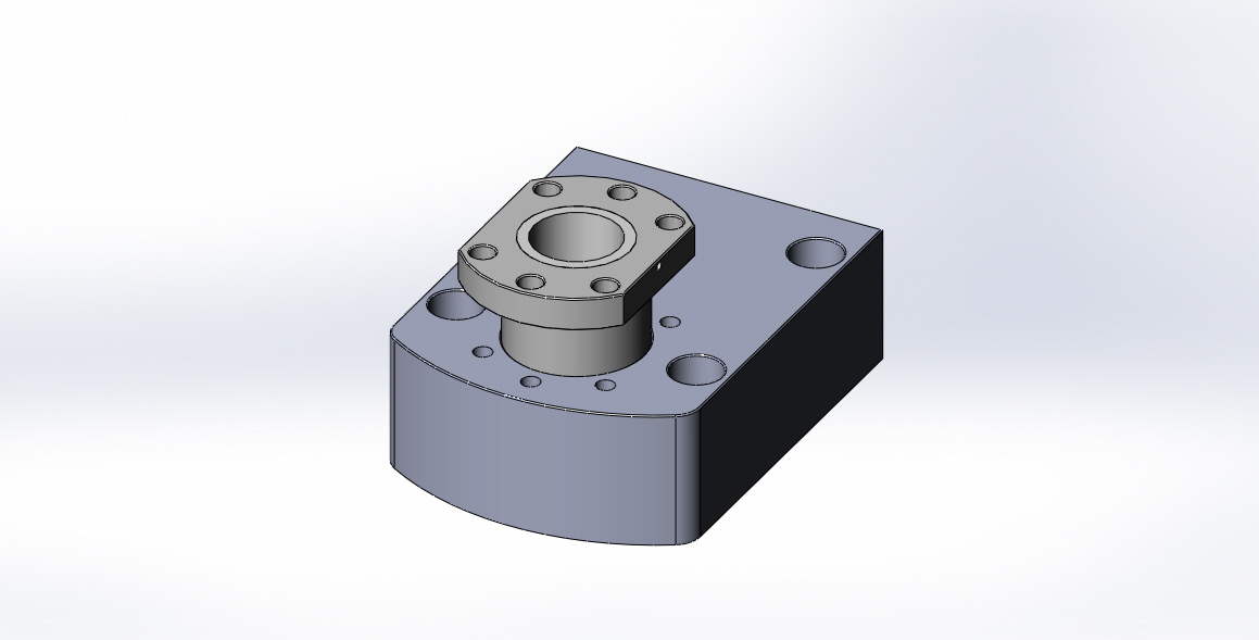

Нарисовал опоры для гайки ШВП в штатные места.
Опора Y.
2.JPG (4828 просмотров) <a class='original' href='./download/file.php?id=71414&mode=view' target=_blank>Загрузить оригинал (109.94 КБ)</a>
Опора X.
Сборка Z.JPG (4828 просмотров) <a class='original' href='./download/file.php?id=71415&mode=view' target=_blank>Загрузить оригинал (104.21 КБ)</a>
