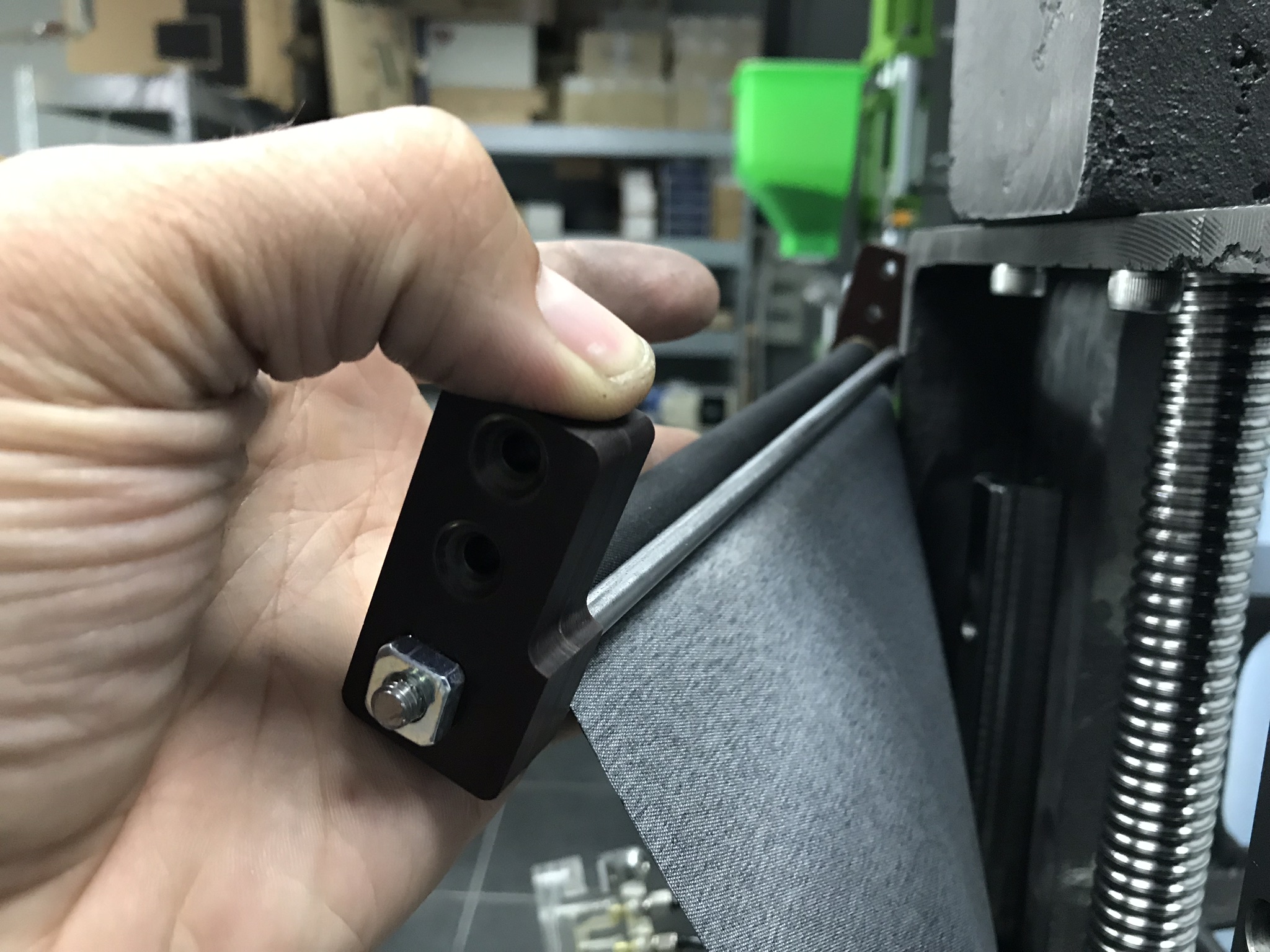

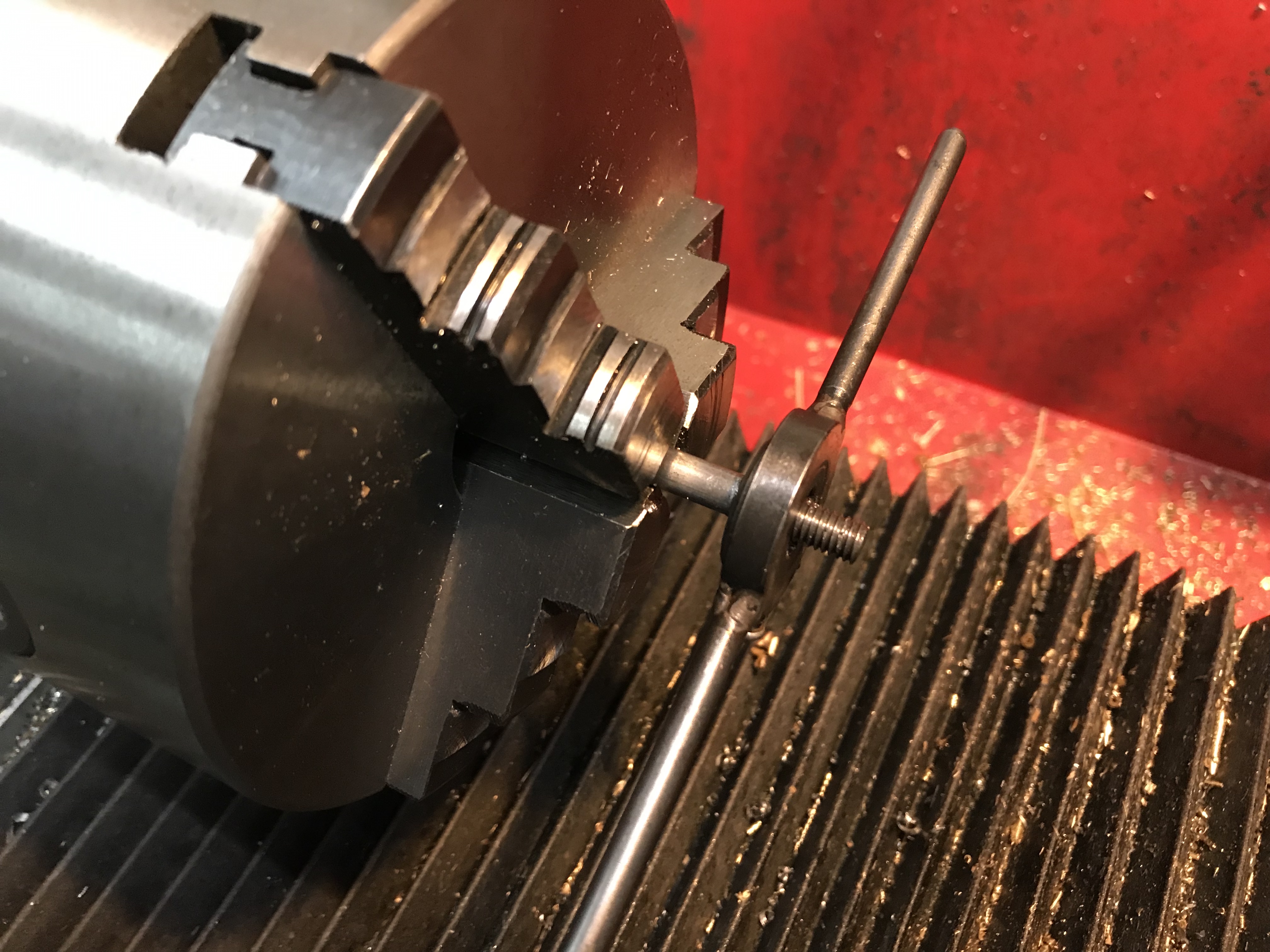

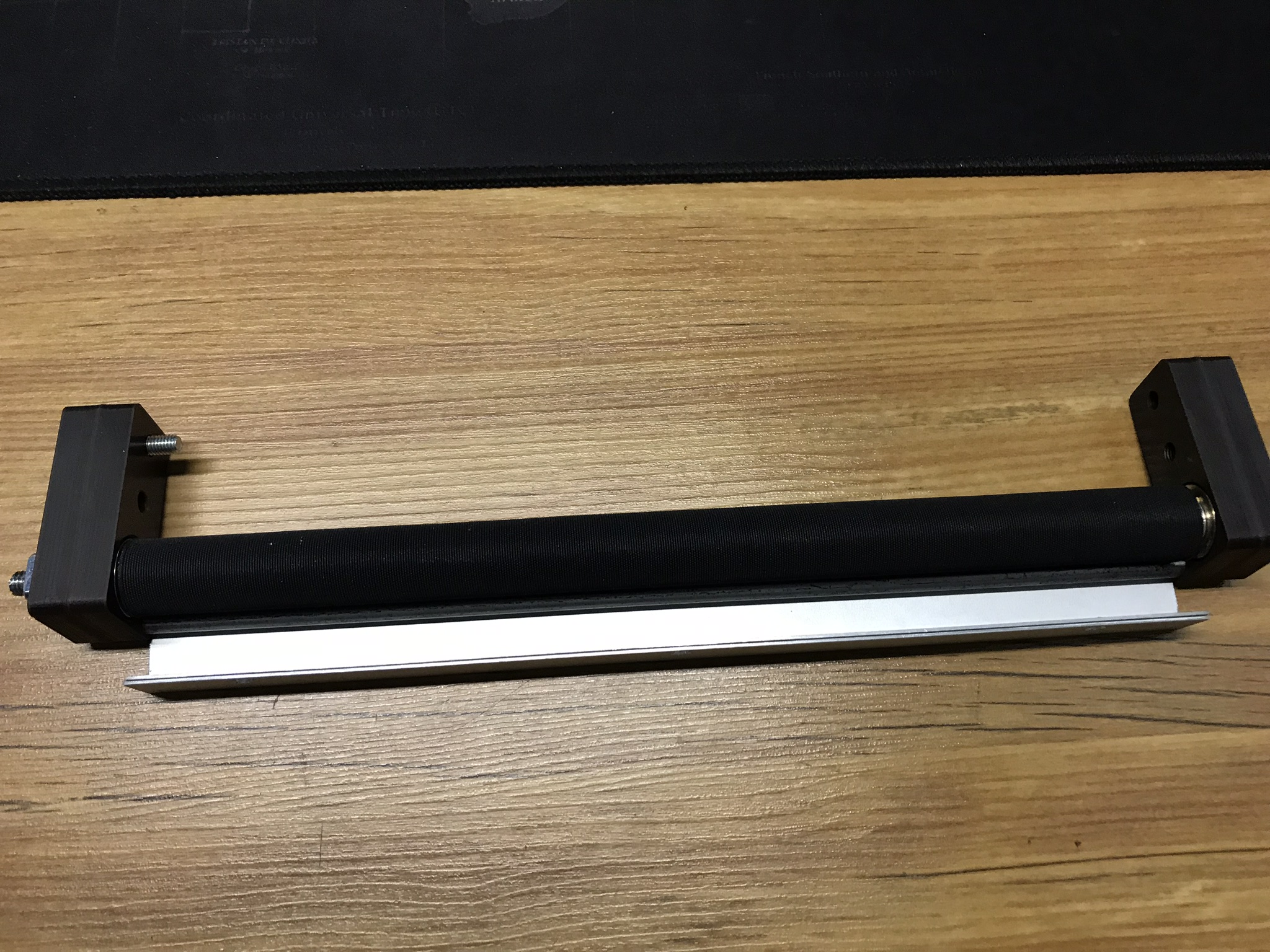

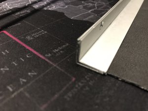

ihnetunas
Спасибо ТС за идею ! :good:
По мотивам этой темы вчера вот закончил прототип, вдруг кому интересно...
Материалы - калиброванный пруток ф6мм, трубка алюминий ф12х1мм, подшипники 6х15х5 , баннерная ткань 0.35мм + немного латуни Ф20мм
2_F1.JPEG (8770 просмотров) <a class='original' href='./download/file.php?id=164636&mode=view' target=_blank>Загрузить оригинал (804.14 КБ)</a>
2_F2.JPEG (8770 просмотров) <a class='original' href='./download/file.php?id=164637&mode=view' target=_blank>Загрузить оригинал (684.99 КБ)</a>
2_F3.JPEG (8770 просмотров) <a class='original' href='./download/file.php?id=164638&mode=view' target=_blank>Загрузить оригинал (687.97 КБ)</a>
2_F4.JPEG (8770 просмотров) <a class='original' href='./download/file.php?id=164639&mode=view' target=_blank>Загрузить оригинал (615.96 КБ)</a>
2_F5.JPEG (8770 просмотров) <a class='original' href='./download/file.php?id=164640&mode=view' target=_blank>Загрузить оригинал (620.91 КБ)</a>
2_F6.jpg (8770 просмотров) <a class='original' href='./download/file.php?id=164646&mode=view' target=_blank>Загрузить оригинал (533.29 КБ)</a>
2_F7.jpg (8770 просмотров) <a class='original' href='./download/file.php?id=164647&mode=view' target=_blank>Загрузить оригинал (626.77 КБ)</a>
2_F8.JPEG (8770 просмотров) <a class='original' href='./download/file.php?id=164641&mode=view' target=_blank>Загрузить оригинал (837.81 КБ)</a>
2_F10.JPEG (8770 просмотров) <a class='original' href='./download/file.php?id=164642&mode=view' target=_blank>Загрузить оригинал (2.93 МБ)</a>
2_F11.JPEG (8770 просмотров) <a class='original' href='./download/file.php?id=164643&mode=view' target=_blank>Загрузить оригинал (1.07 МБ)</a>
2_F12.jpg (8770 просмотров) <a class='original' href='./download/file.php?id=164644&mode=view' target=_blank>Загрузить оригинал (2.38 МБ)</a>
2_F13.jpg (8770 просмотров) <a class='original' href='./download/file.php?id=164648&mode=view' target=_blank>Загрузить оригинал (652.61 КБ)</a>
2_F14.jpg (8770 просмотров) <a class='original' href='./download/file.php?id=164645&mode=view' target=_blank>Загрузить оригинал (4.29 МБ)</a>
Не знаю насколько будет уместным видео, но вдруг что не так - поправьте\прибейте.
В любом случае спасибо за информацию. Удачи!

Re: Рулонная защита направляющих
Добавлено: 18 июн 2019, 11:44
alex_sar
Очень круто всё расписано! Супер. Мне бы эту видюшку посмотреть полгода назад )
У меня тоже всё получилось, на WMD25 сделал для оси Z защиту.
Пружину брал от купленной в леруа сушилки для белья (рублей 200 вроде стоит). По поводу ткани - заморочился и заказал огнезащитную ткань. Толстовата, но судя по внешнему виду жить будет вечно )
