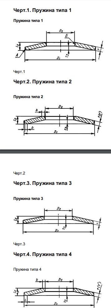

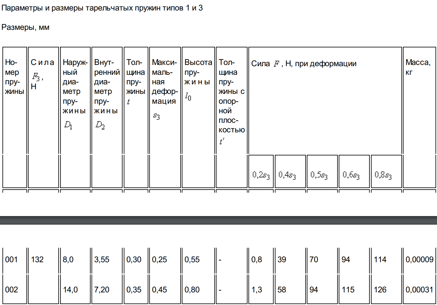

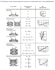

Почитал немного про тарельчатые пружины, но не всё понятно...
Где их купить и как их правильно подобрать?
Для моих целей нужно примерно ход 5-8 мм и как я понимаю это минимум 4 пары тарелки последовательно (относительно свойств пружины)
По усилию смотреть 25 кг? Так как их будет 8 шт, то это суммарно будет 200 кг.
Или же больше 100-200 кг? Так как схема наращивания увеличивает ход но уменьшает усилие.
И остался вопрос с типом для целей использовании подпружиненного шомпола. 2, или 4 тип?
Как расшифровать в таблице "Сила при деформации"? может кто на примере мне расшифровать? (я то догадываюсь, но сомневаюсь)
И при каком условии будет на пружине усилие F3?

Пример:
250Н пружина
Диам. 20-10,2мм
деформ. - 0,65мм
На половину сжатая тарелка 0,5S3 дает 196Н и ход остается 0,325мм. Или будет меньше ход, так как в таблице 0,8S3 последнее значения
Т.е. мне таких тарелок нужно как минимум 20 шт. и ход будет у меня 6,5мм с усилием 196Н. (и выше при извлечении инструмента - 261Н и выше...)
Наверное проще всего установить 40 шт. и зажимать и разжимать на "свое" усмотрение... И тарельчатую пружину 250-500Н.
Верно?
Или я всё-таки "нолик" упустил в достижении 200 кг = 2000Н?
Последний раз редактировалось xenon-alien 06 сен 2019, 22:31, всего редактировалось 5 раз.

По пружинам не стесняйся спрашивать у продавцов, подскажут.

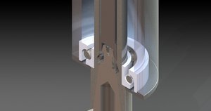

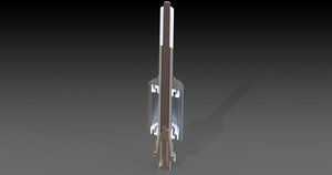

Re: Box-1 ЧПУ v2.0 +4 ось на Arduino RAMPS 1.4 380х480х180

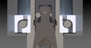

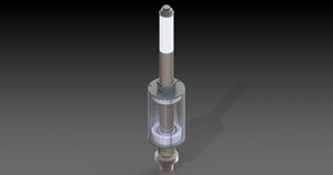

Примерно так получается. (точных параметров вала-удлинителя и конусов пока что не имею)
Ещё канавку под фиксирующие шарики не делал для освобождения инструмента. Шариков 5 шт. и Ф4 мм хватит?
Так же размышляю над тем, что бы пружину спрятать внутри вала с наружным диаметром 12-14 мм параллельно и последовательно для набора нужного усилия.
Подшипники 7004CA P5 GA (по идее без защиты-сальников, я в них не сильно разбираюсь; Р4 не стал покупать а то цена в 2 раза растет) и удлинитель C20-ER20A-150L заказал. Надеюсь, что не ошибся.

В целом, все правильно. Только на шомполе нужен буртик, чтобы пружины упирались.
john1987887 писал(а):на шомполе нужен буртик, чтобы пружины упирались.
Это не совсем понятно. Можно схемку, или ссылку на картинку?
Типа что-бы пружина не соскользнула с вала, или вверху нужна шайба для нажатия на пружину? (ещё не добрался, вверху будет резьба на шомполе, что бы фиксировать и задавать усилие сжатия при помощи шайбы и болта)

xenon-alien писал(а):или вверху нужна шайба для нажатия на пружину?
Именно. В том виде, как сейчас, шомпол ничего не держит, он просто выскочит вниз.

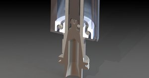

вверху будет резьба на шомполе, что бы фиксировать и задавать усилие сжатия при помощи шайбы и болта. просто туда ещё руки не добрались...
Поправил и шомпол с болтом и канавку для выхода для шариков сделал.
Какой толщины желательна стенка для удержания шариков? 1.5-2мм достаточно? (внутр. Ф9 мм а наружный 12-13мм)
Продавец говорил, что полость в вале Ф11.04мм, так что может придется растачивать, а у меня даже нутромера нет...
Может кто подсказать недорогой комплект с Али? (а то одни цифровые попадаются...)
ATC Spindle - ISO20_002.JPG (2775 просмотров) <a class='original' href='./download/file.php?id=168649&mode=view' target=_blank>Загрузить оригинал (705.34 КБ)</a>
ATC Spindle - ISO20_003.JPG (2775 просмотров) <a class='original' href='./download/file.php?id=168650&mode=view' target=_blank>Загрузить оригинал (504.69 КБ)</a>

Тебе просто не удобно будет настраивать систему. Шомпол должен иметь упор в шпинделе. Понятно ,что когда сверху будет поджато гидро или пневмо цилиндром или механикой упор вроде и не нужен. Просто повтори в голове процесс смены инструмента и всё . Я поначалу не понял ,потом дошло ,что ты вынес пружину за шпиндель (привык ,что в основном внутри).
Chili писал(а):Тебе просто не удобно будет настраивать систему. Шомпол должен иметь упор в шпинделе.
Не совсем понимаю, о чем идет речь...

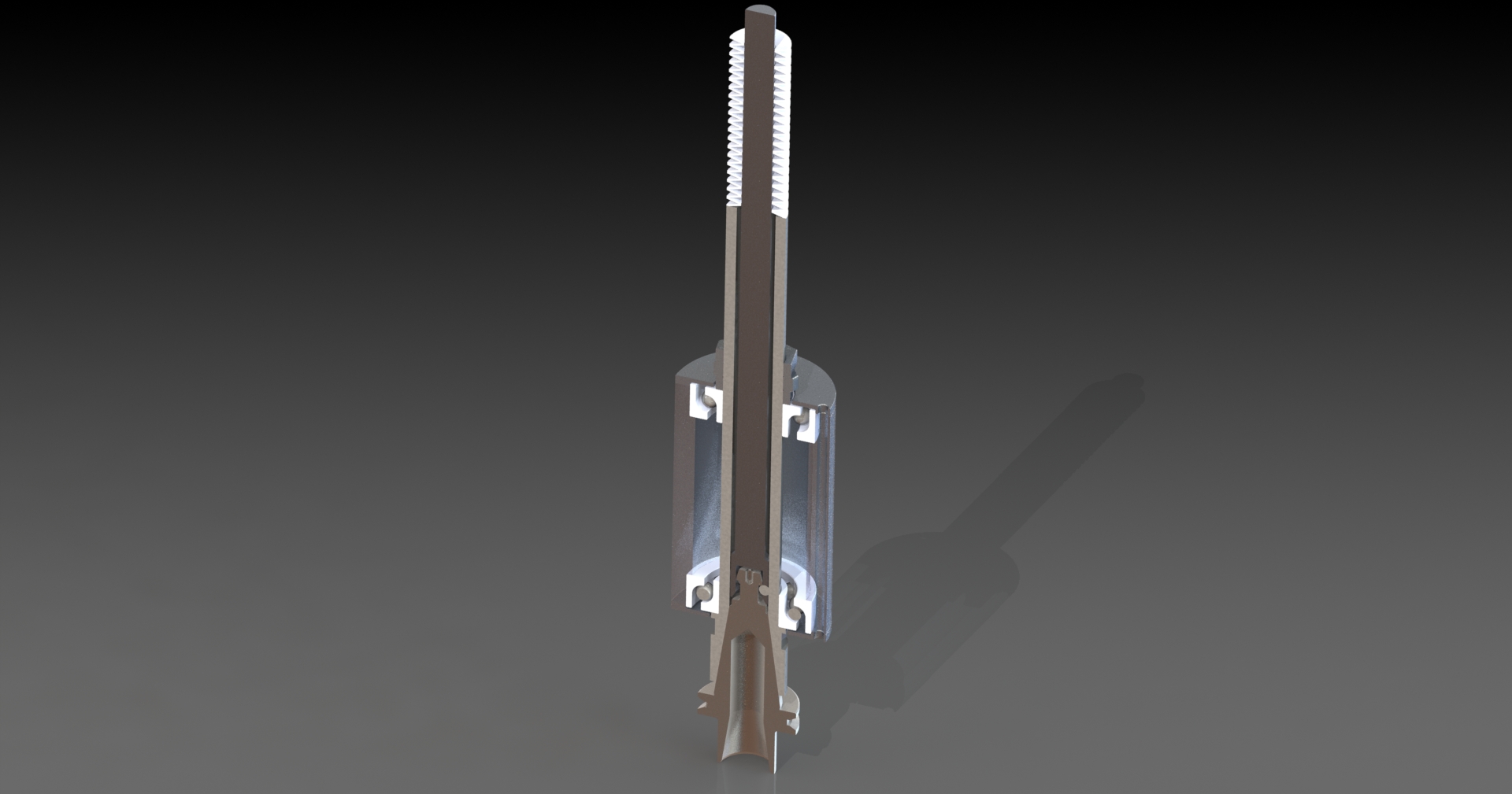

Если этот удлинитель действительно придет с внутренним Ф11,04 мм, тогда его нужно будет растачивать и упор появится, если об этом идет речь.
ATC Spindle - ISO20_004.JPG (2753 просмотра) <a class='original' href='./download/file.php?id=168664&mode=view' target=_blank>Загрузить оригинал (1.04 МБ)</a>
Chili писал(а):Просто повтори в голове процесс смены инструмента и всё . Я поначалу не понял ,потом дошло ,что ты вынес пружину за шпиндель (привык ,что в основном внутри).
Тут по подробней... Имеется ввиду, что как бы шомпол через верх вылетит, если внизу у него не будет опоры?
Пружины я тоже может спрячу во внутрь, если обойдется малой кровью.

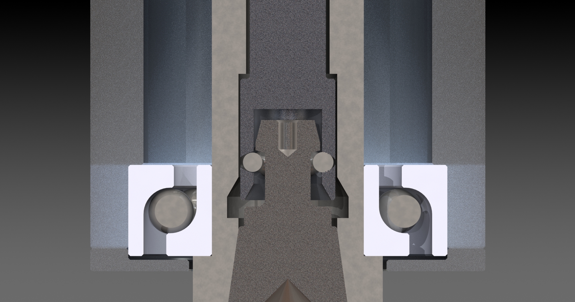

Надо предусмотреть, чтобы шарики не выпали без установленного конуса
Mamont писал(а):Надо предусмотреть, чтобы шарики не выпали без установленного конуса
Вопрос это задавался и получил рекомендацию на сквозь не сверлить, а что бы бортик остался.
Хотя не совсем понимаю, как это сделаю... фрезой сферической на 4мм?

Планируется под мелкий конус, исо20? Не слишком ли мелкие шарики будут, чтоб еще и бортик остался, шарик чучуть будет выступать, еле цепляться за конус.
надо в размерах все прорисовать, может так оказаться, что пластинчатый зажим предпочтительнее
Mamont писал(а):Планируется под мелкий конус, исо20?
Да
Mamont писал(а): Не слишком ли мелкие шарики будут, чтоб еще и бортик остался, шарик чучуть будет выступать, еле цепляться за конус.
Нарисовано в размере.
А на счет буртика не понятно... Это ещё только общие наброски...
Попробую прикинуть.
Вот так получается... (при 5 ти шариках не всегда могу в разрез попасть, по этому и кажутся мелкими)
ATC Spindle - ISO20_004.JPG (2725 просмотров) <a class='original' href='./download/file.php?id=168669&mode=view' target=_blank>Загрузить оригинал (1.09 МБ)</a>
