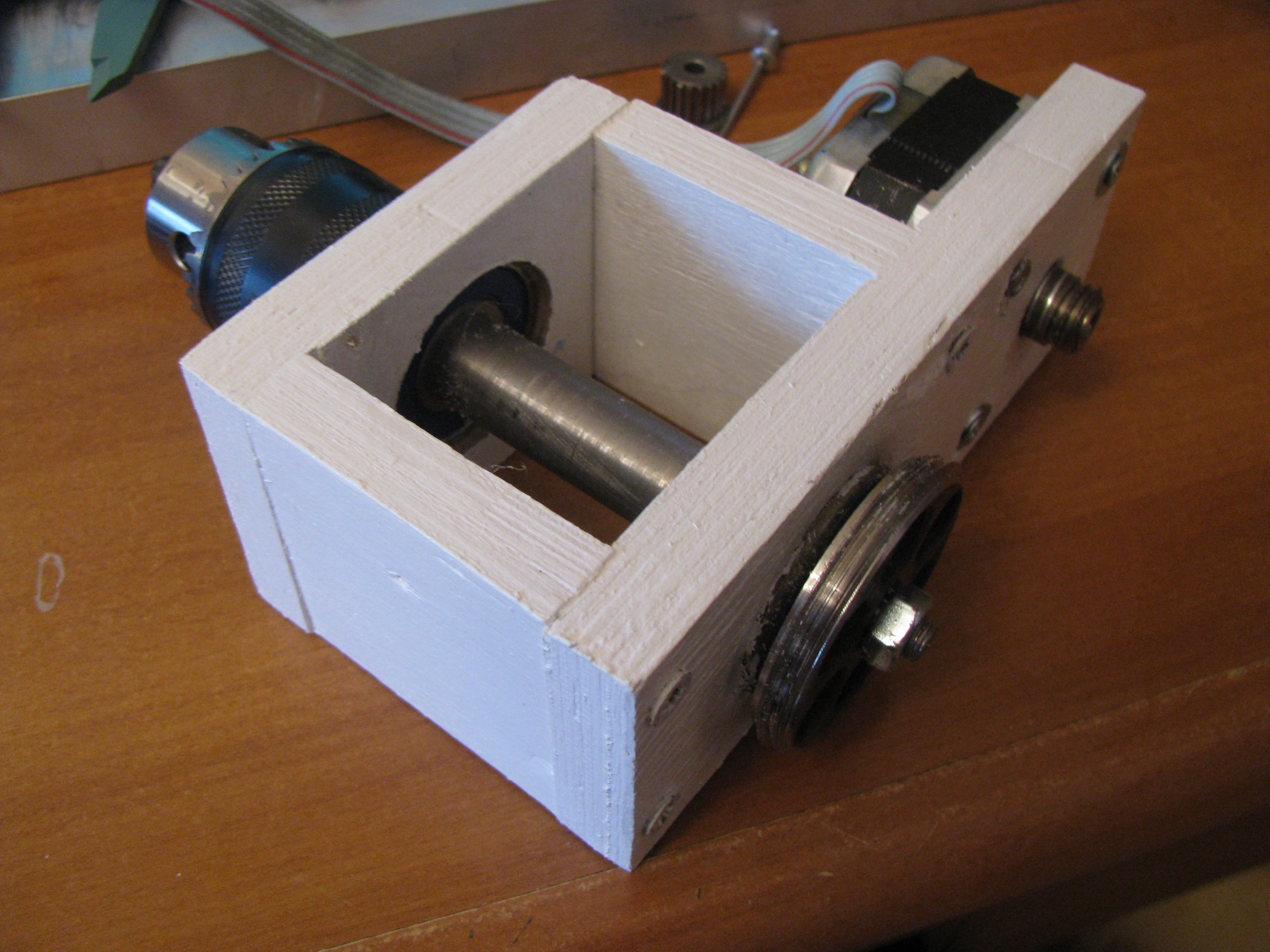

С отливной крыльчаткой намучался - отклоение в 1 градус убило все старания и добавило биение в 1,5-2мм :yawn:
В цеху выточил новый вал, технолог нарезал резьбу, М12 шаг 1,25. Прошлая била из-за плашки, даже при зажатии ее в пиноли задней бабки резьба все равно давала биение. Два дня настраивали 1К62 на резьбу, но смогли-таки нарезать :eat:
Сейчас выглядит вот так:
IMG_3300.JPG (3799 просмотров) <a class='original' href='./download/file.php?id=67280&mode=view' target=_blank>Загрузить оригинал (3.56 МБ)</a>
Подшипники запрессовал на токарном, уже покрасил, спаял ремень, натянул, проверил и понял, что такой ремень эффективен только при очень большом натяжении и на расстоянии ~0.5м :thinking:
Буду делать прямую передачу с редуктором:
IMG_3299.jpg (3799 просмотров) <a class='original' href='./download/file.php?id=67278&mode=view' target=_blank>Загрузить оригинал (324.39 КБ)</a>

Ovaday, Так может сразу из металла делать раз доступ к нормальному станку есть.
Если бы двигатель был мощным то можно было бы схему с зубчатым ремнем использовать.
А с таким двигателем лучше делать червячную пару, на шестеренках люфт будет а на ручейковом ремне проскальзывания.

Вот тоже думал насчет червяка, но наоборот полагал, что на нем-то и будут проскальзывания...

Ovaday, Не будет, в общем то все поворотные столы на взрослых фрезерах на червяке сделаны.
Передаточное число очень больше получается и почти без обратки, поэтому можно мелкие шд использовать.
Но надо сразу поджим городить что бы люфта небыло,

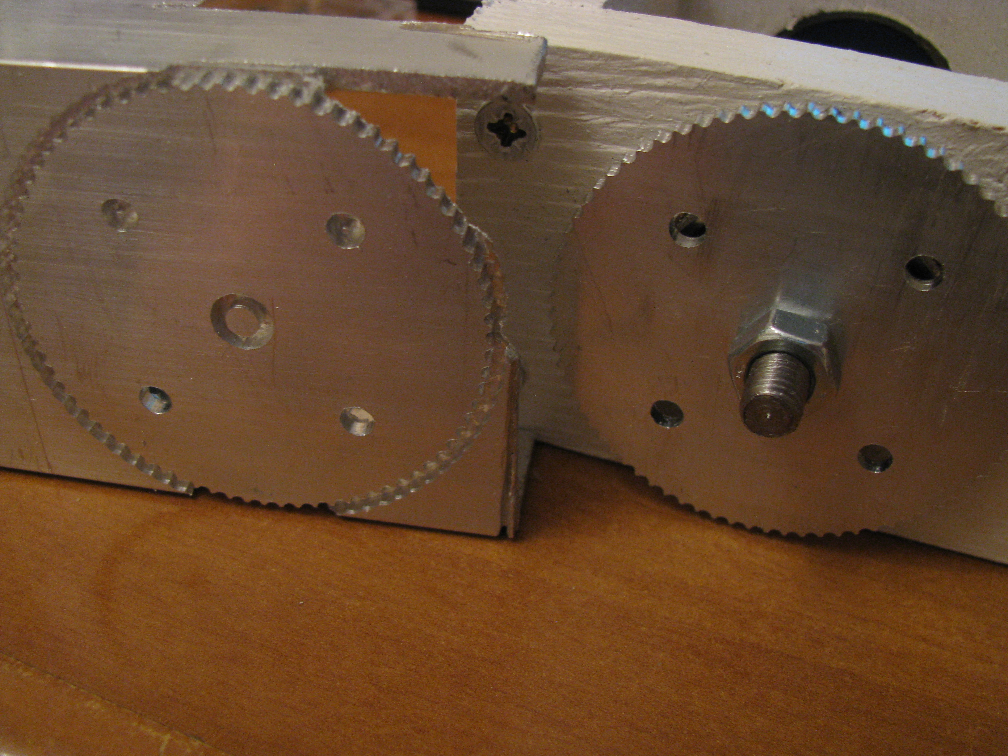

Самое простое пока, что можно сделать - шестереночный редуктор. Понятно, что возможен люфт, нужно подумать...

Решил идти по легкому пути, делать шестереночную передачу, люмини не нашел по-близости, делаю из профиля 2мм, буду скреплять заклепками:
IMG_3307.JPG (3577 просмотров) <a class='original' href='./download/file.php?id=67489&mode=view' target=_blank>Загрузить оригинал (3.6 МБ)</a>
На фото еще не отделил от оставшейся фольги и стенок профиля, уже поздний вечер у нас.

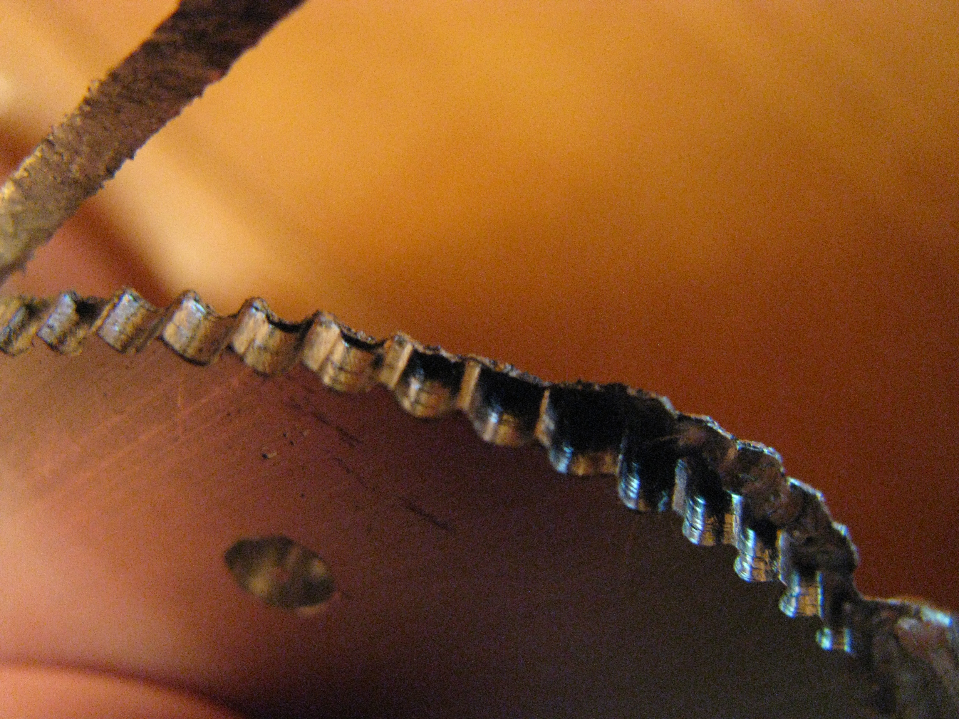

Макрофото реза 1мм кукурузой при температуре -3, СОЖ мыльная вода, шаг по Z 0,06, подача 5,5мм/сек:

Также при фрезеровке начал барахлить дремель, ни с того ни с сего сбрасываются обороты, при чем непонятно, из-за чего, нет определенной закономерности. То выставлю обороты, сбросит через 1 минуту, то через пол часа, то вообще во время выставления сбрасывает... В новый год занесу станок, буду разбираться с ним, но кажется он уже отработал свое. Хочется заказать у дюксов 300Вт шпиндель на 3-12тыс. оборотов. Вроде уже обсуждал это здесь, но тогда он был менее востребован, чем сейчас.
