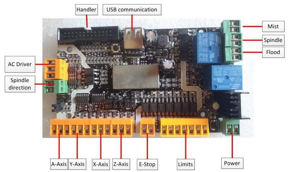

У меня есть пару примитивных вопросов к главным планетоводам рунета. Хочу правильно подключить к китайской планете китайский шпиндель. =)
Планета такая: http://ru.aliexpress.com/item/Latest-pr ... 3dd6e41d0a
Шпиндель такой: http://ru.aliexpress.com/item/Free-ship ... 0.4.jJt9n7
spindel.JPG (2870 просмотров) <a class='original' href='./download/file.php?id=76089&mode=view' target=_blank>Загрузить оригинал (91.64 КБ)</a>

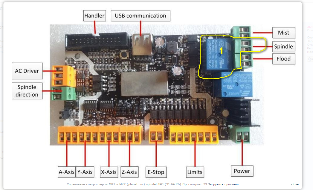

Re: Управление контроллером MK1 и MK2 (planet-cnc)
вот тут точно применяется реле, т.е. можно все 220 вольт коммутировать, если нагрузка не мощная. А вот выход направление вращения похоже просто цифровой, а с 3-х контактным AC driver вообще непонятно что это, не видя точной схемы, но может кто подскажет из форумчан :-)
2016-03-26_234110.jpg (2835 просмотров) <a class='original' href='./download/file.php?id=76091&mode=view' target=_blank>Загрузить оригинал (401.06 КБ)</a>

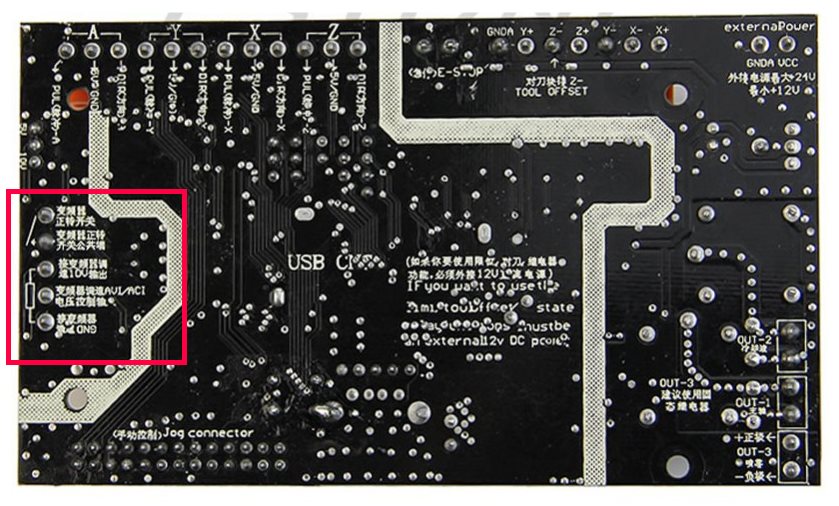

Переверните плату задней стороной и прочитайте подписи к контактам :hehehe: там всё доступно

  • 10V
  • AVI/ACI (0-10V)
  • GND
Я вас должен предупредить, что в этих платах сигнал ШИМ непостоянный и иногда, укороченный. Поэтому аналоговый 0-10V на его основе тоже получается "гуляющий", максимум до 7V. Я подключил в первый раз это дело к частотнику и услышал по голосу шпинделя, что обороты скачут туда-сюда. Для хобби такое, может и пойдёт, но не для проф. работы.

3DPrinter писал(а):"В этих платах" это вы про первую или вторую написали? Или про обе?
Чем плата дешевле, тем дешевле комплектуха, отвечающая за ШИМ. Лично я проверял на такой плате - http://www.aliexpress.com/item/New-prod ... 73351.html . Именно на этой плате косяки с ШИМ и сигналом 0-10V есть. Поэтому я не стал брать дальше такие на пробу. Взял китайскую смузи и сделал там цифровое управление частотником. Вот это я вам скажу - то, что доктор прописал.

Вот основная ложка дегтя в том что от микроконтроллера идет не шим сигнал, а сигнал у которого высокий уровень сигнала относительно низкого изменяется от 5% до 30%, (частота конечно различается) но принцип формирования сигнала вот такой.... непонятно почему автор контроллера так реализовал....
3DPrinter писал(а):Как то все слишком сложно пока выглядит ;(
Всё нормально, так и должно быть. Как только основы в голове осядут - полегчает.
У платы для шпинделя есть только ВКЛ/ВЫКЛ и аналоговый выход 0-10V для установки скорости.
