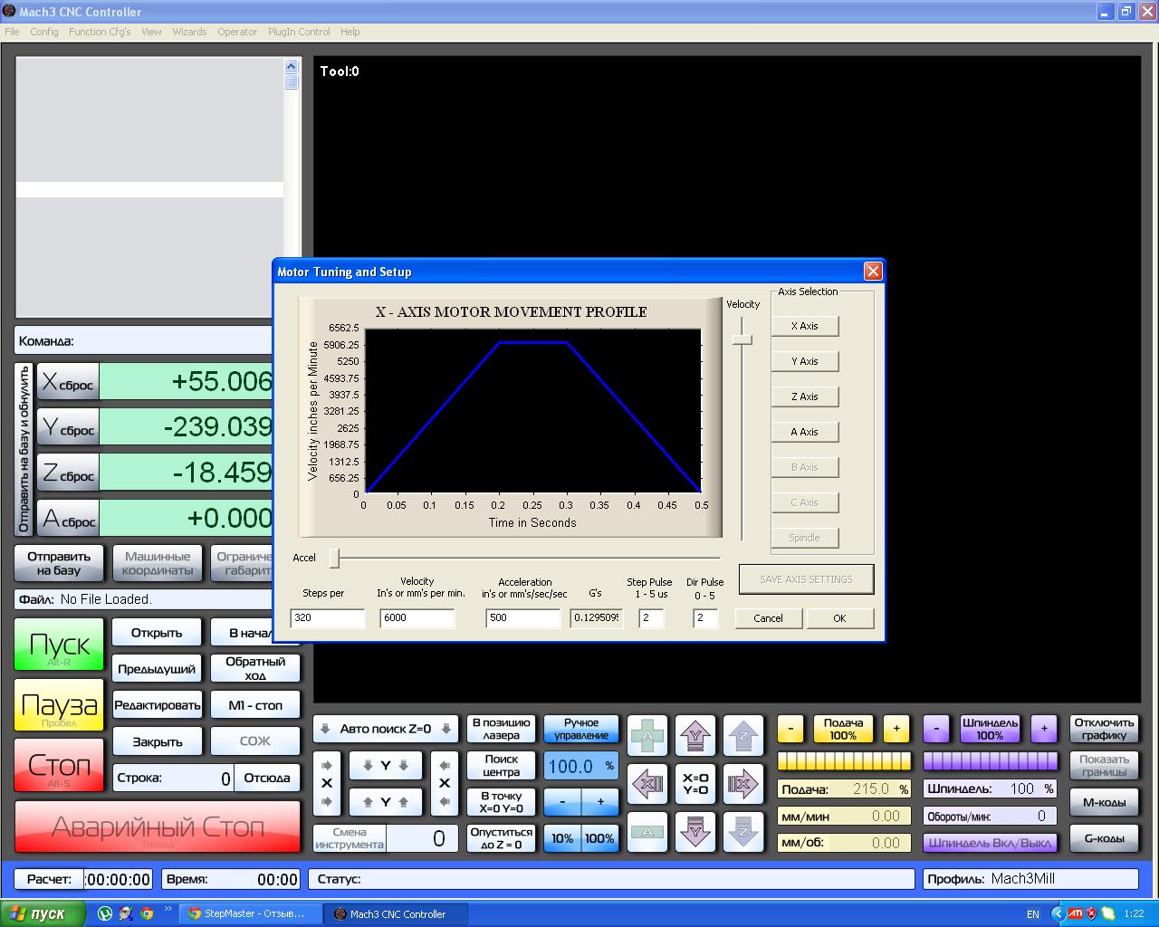

shalek писал(а):Ковыряюсь с настройками Mach3 на предмет планировщика траекторий обнаружил, что чем меньше ускорении по осям, тем лучше и точнее траектория строится.
Ничего себе! Может, это только на просмотре так?

PKM писал(а):Ничего себе! Может, это только на просмотре так?
К сожалению не только на просмотре. Михаил уже писал об этом в теме "Сравнение бюджетных систем управления ЧПУ"
Да, данные изломы именно на просмотре.
Чтобы узнать реальную траекторию - придется оцифровывать сигнал и строить свои графики.
Я этого не делал.

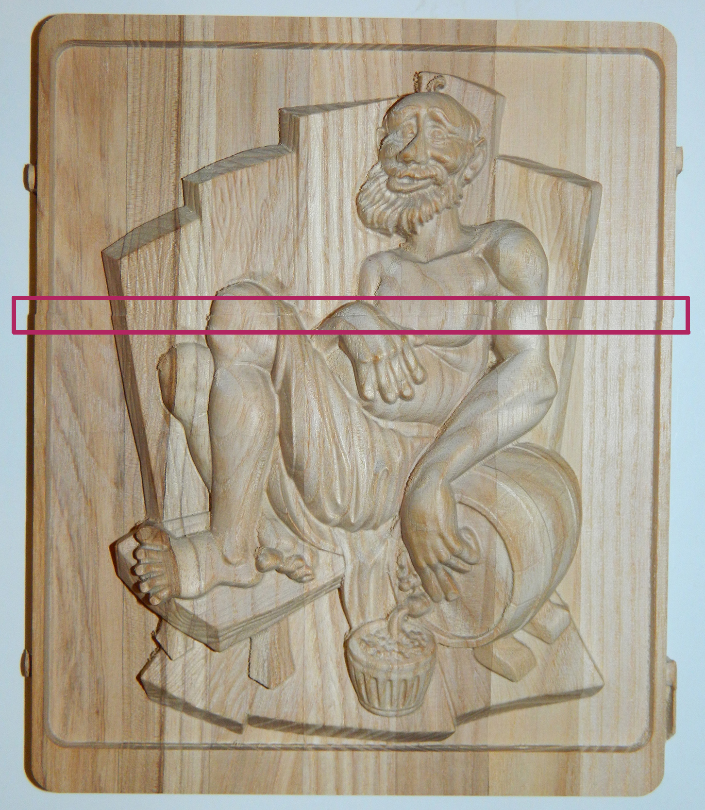

Продолжаю мучить Ncstudio+Stepmaster. Сегодня резанул небольшую картинку и заметил косяк. Косяк, подозреваю, из-за включения пылесоса. Суть проблемы: станок на балконе. Туда же вывел одну розетку. В нее включен типа сетевого фильтра (с одним кондером внутри). В этот сетевой фильтр включены: сам компьютер со всей драйверами + Stepmaster + импульсный блок питания драйверов; В системнике же находятся включатели драйверов, частотника и помпы. Помпа китайская аквариумная. Иногда при ее включении или выключении перезагружается винда (помехи видать при клацании выключателя неслабые). Помпу стараюсь включать самой первой и выключать последней. В тот же сетевой фильтр включен и бытовой пылесос. Включаю периодически во время работы. Вот и грешу на сбой по X. До этого резал 8 часов без отключения пылесоса - было все нормально. Что можно посоветовать в плане от одной розетки - без помех для станка?

shalek писал(а):Что можно посоветовать в плане от одной розетки - без помех для станка?
Если просто но не надежно - ферриты на провод пылесоса и можно еще куда-нибудь.
Если надежно - то плату опторазвязки о которой шла речь ранее.
