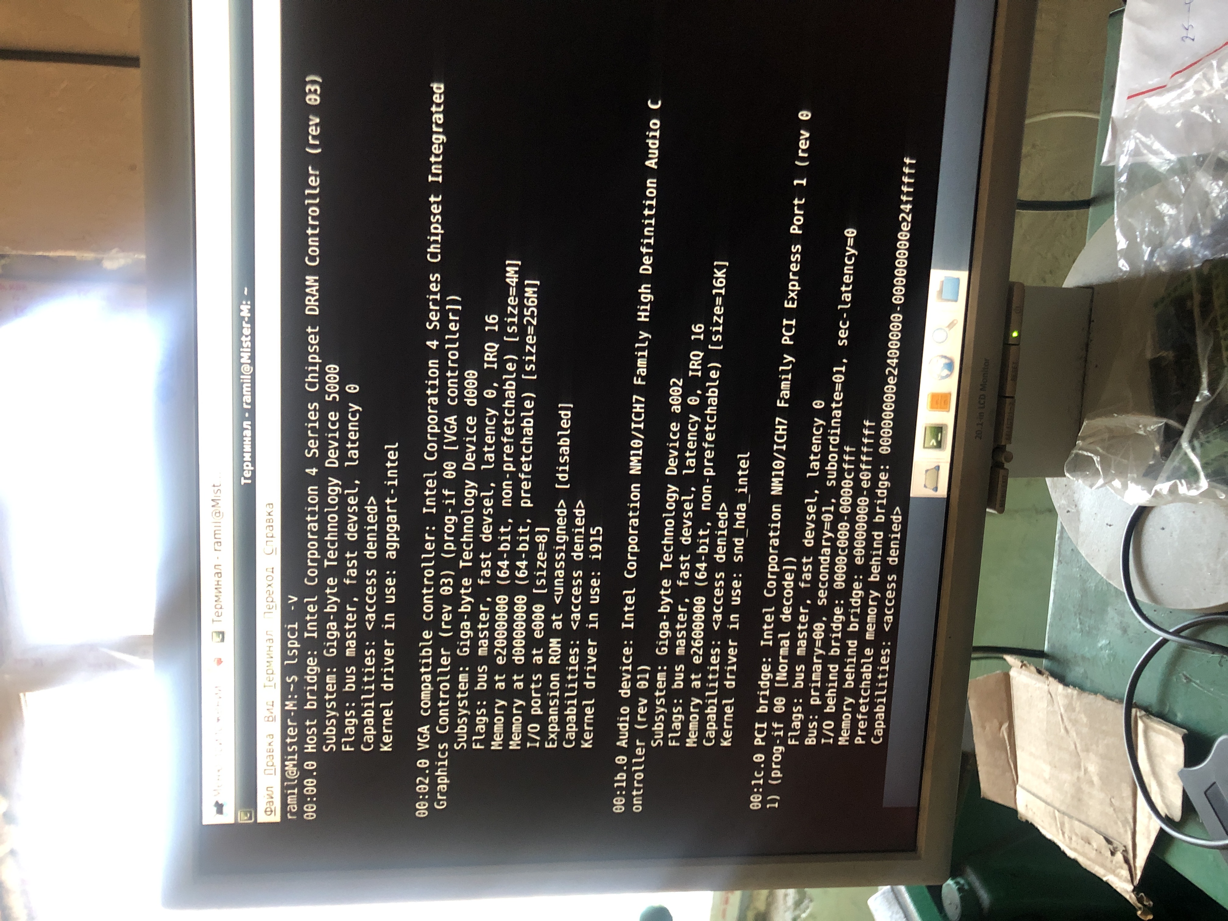

В терминале вводим lspci-v и там ее нет

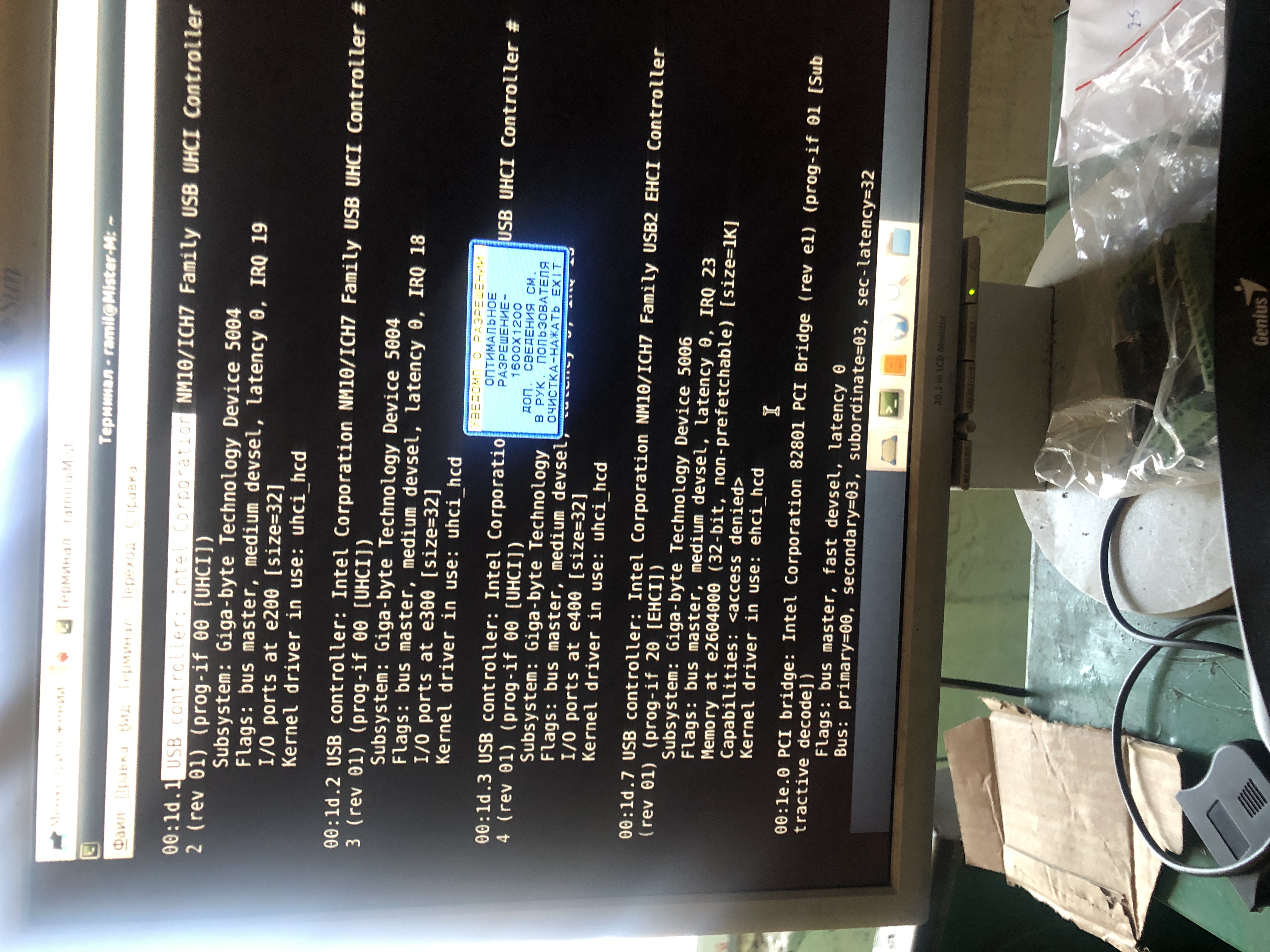

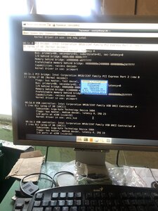

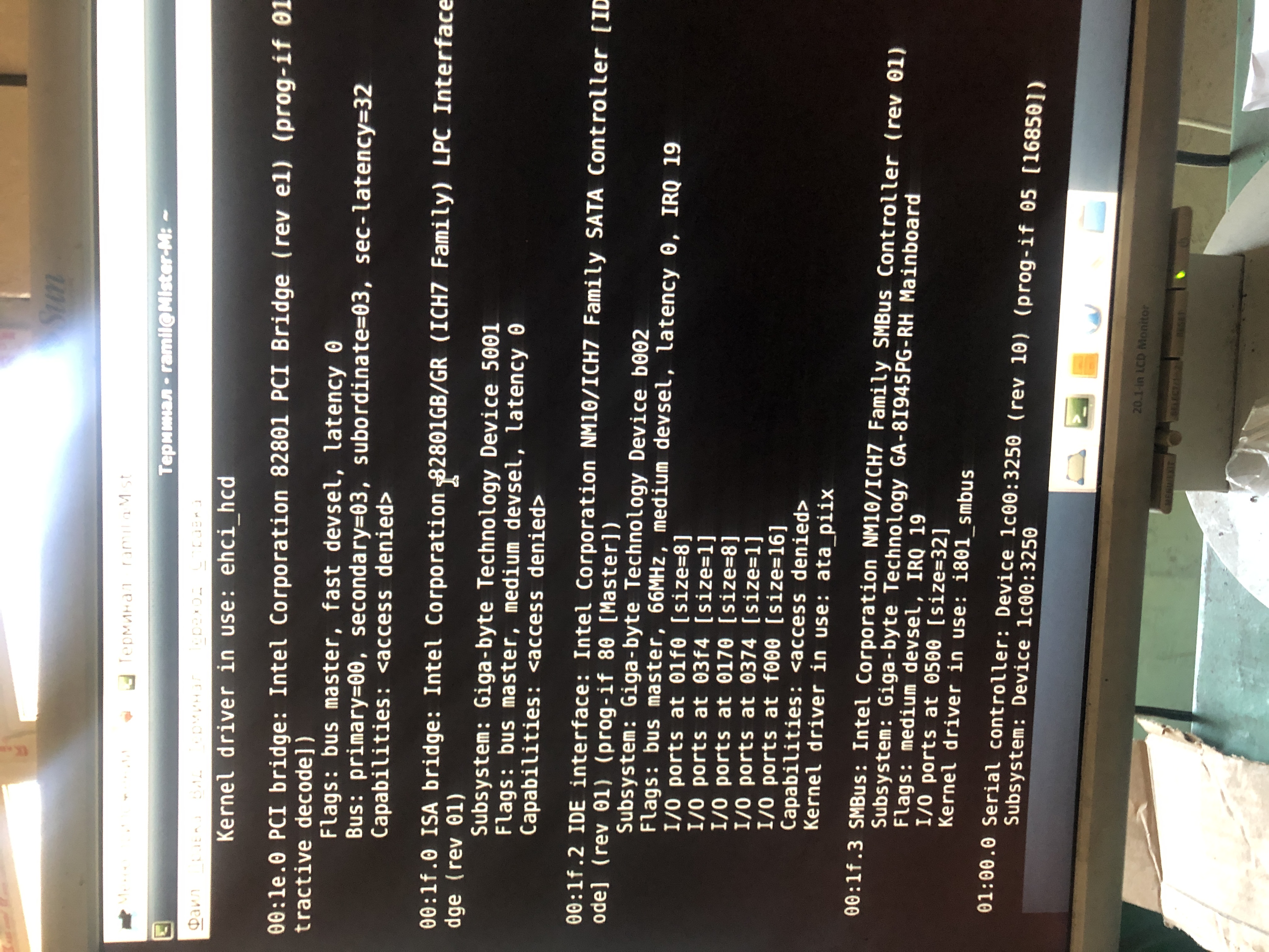

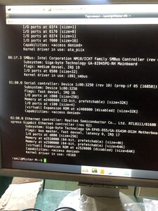

Рамиль Сафиуллин писал(а): ↑28 июл 2021, 11:03 В терминале вводим lspci-v и там ее нет
Давайте еще раз вместе посмотрим!)
Рамиль Сафиуллин
Сообщения: 376
Зарегистрирован: 29 дек 2020, 10:52
Репутация: 7
Настоящее имя: Рамиль Сафиулин
Откуда: Татарстан
Re: Токарный 1К62 переделанный под ЧПУ!
Сообщение Рамиль Сафиуллин »

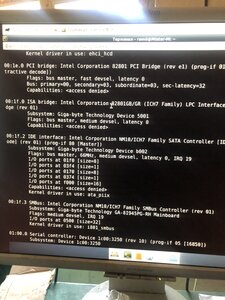

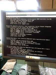

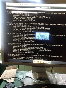

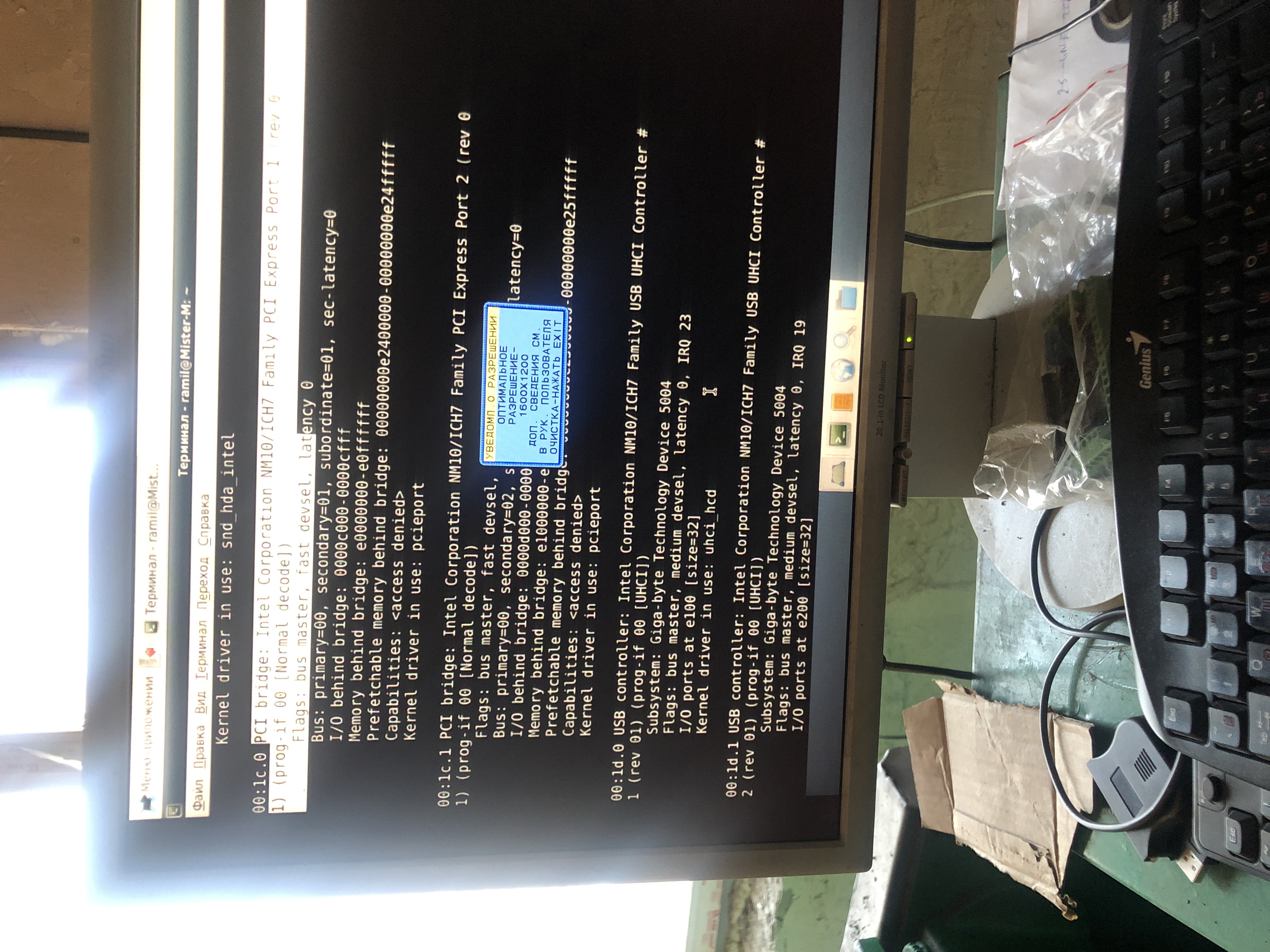

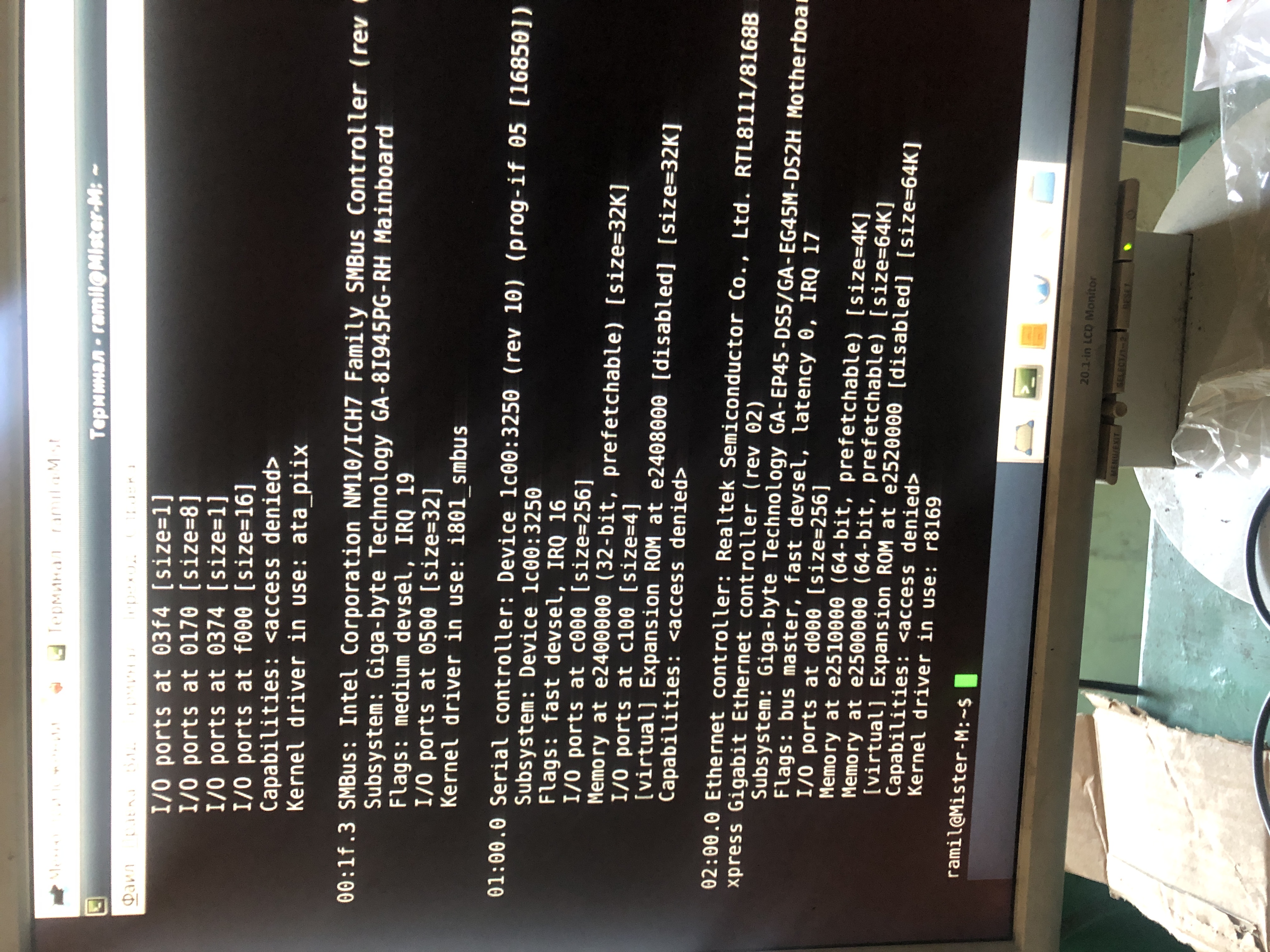

Воо

насколько я знаю в самом низу она должна выйти со словом Netmos, кстати странно что не выходит карта которая встроена в материнку. но мне кажется если я сейчас LPT карту сниму, то встроенный порт появится... но это не точно )

Она у вас предпоследним пунктом светится 1c00:3250. По ссылке выше, которую давал Kost_irk, написано в каких версиях ядра оно у вас должно работать.

Н-да, параллельных портов вообще не наблюдается, плата по ходу определилась как 2 com порта.
На этой материнке есть lpt порт?

да, ранее пока карта не была вставлена - он высвечивался

Похоже у вас всего 3 варианта...
1 как то ставить дрова
2 пробовать обновить / сменить операционку...но Latency-test...
3 найти другую pci-lpt
