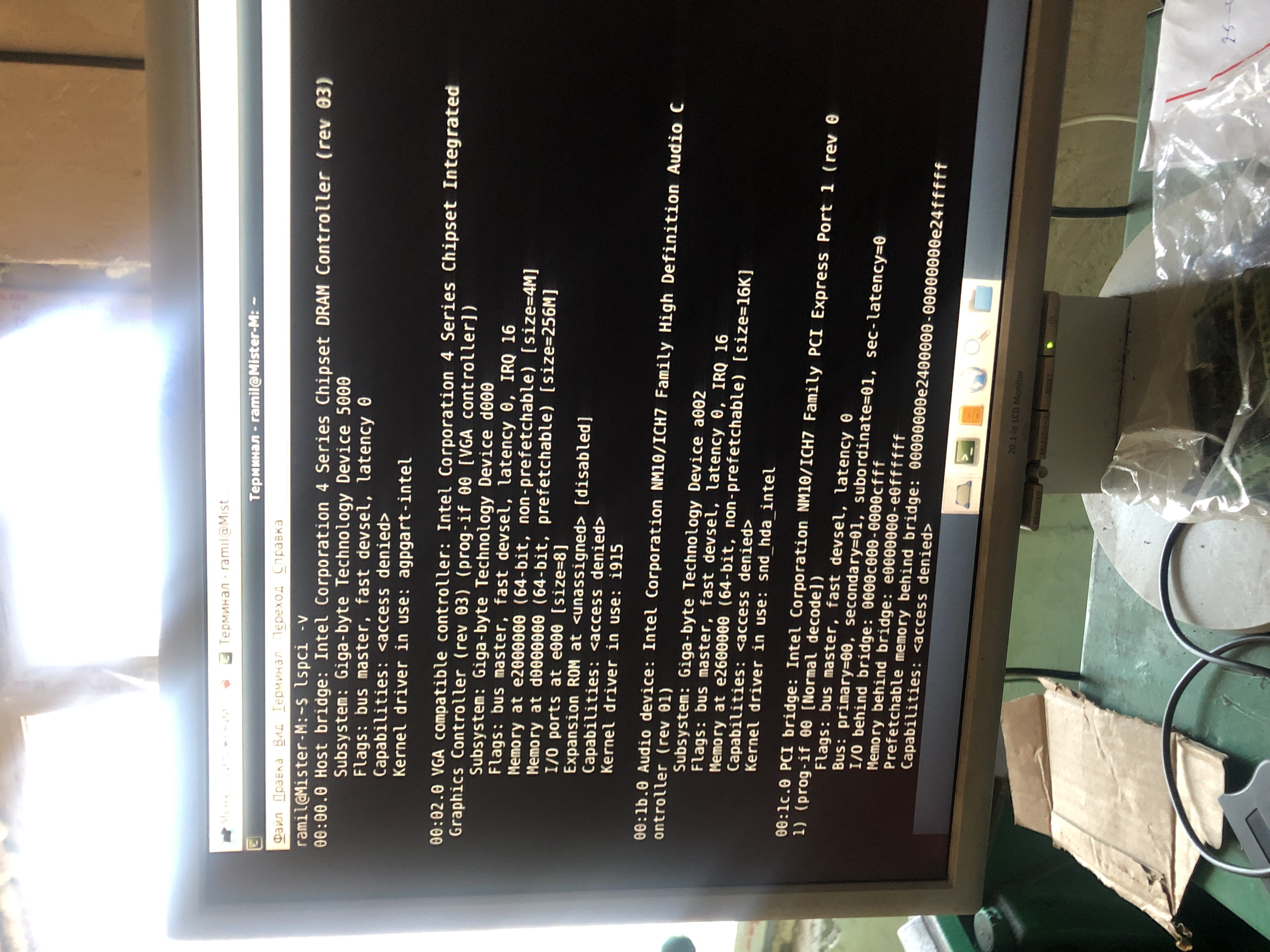

ex71 писал(а): ↑ В чем проблема там реально "вооооааащпе не понимаю" (с)
я не знаю , я в ступоре вообще , не знал что из за драйверов так застрянем
tokarka63 писал(а): ↑ чип CH351q....п
у меня чип СН 382L
xenon-alien писал(а): ↑ LinuxCNC 2.7.14 Debian 7 Wheezy? (обновится до 2.7.15, или 2.8)
у меня Debian 2.7.11 Wheezy , но сейчас я пытаюсь сделать так чтобы инет заработал, пока не поддается, думал попробую обновиться до 2.7.15, пока никак

http://wiki.linuxcnc.org/cgi-bin/wiki.pl?WCH
Судя по этому, вам надо обновить систему до Debian 9 или 10, соответственно linuxcnc тоже обновится. Сейчас у вас слишком старое ядро, там нет поддержки этой платы. Теоретически, можно пересобрать его, но для вас это слишком сильное колдунство. Забудьте про "установку драйверов" в linux, на вашем уровне если железка не поддерживается этой версией ядра - ставьте новую версию или меняйте железку.

Kost_irk писал(а): ↑ надо обновить систему до Debian 9 или 10
И следующий вопрос будет " почему Latency-test показывает неприличные цифры "
Уже несколько человек спрашивали...." как определили, что плата не работает??? (нужны дрова)"

tokarka63 писал(а): ↑ Уже несколько человек спрашивали...." как определили, что плата не работает??? (нужны дрова)"
то есть? работать будет медленнее? или что? как понять какую систему поставить? например в той что вы советовали 2,7,14 и обновить ее до 2,7,15 - есть ли в ней драйвера на мою карту?

Как определили, что плата не работает???

Она наверное работает, просто Линукс ее не видит , а драйвера не получилось пока установить

Рамиль Сафиуллин писал(а): ↑ просто Линукс ее не видит
Как это определили?

В терминале вводим lspci-v и там ее нет

Рамиль Сафиуллин писал(а): ↑28 июл 2021, 11:03 В терминале вводим lspci-v и там ее нет
Давайте еще раз вместе посмотрим!)

Воо

насколько я знаю в самом низу она должна выйти со словом Netmos, кстати странно что не выходит карта которая встроена в материнку. но мне кажется если я сейчас LPT карту сниму, то встроенный порт появится... но это не точно )

Она у вас предпоследним пунктом светится 1c00:3250. По ссылке выше, которую давал Kost_irk, написано в каких версиях ядра оно у вас должно работать.

Н-да, параллельных портов вообще не наблюдается, плата по ходу определилась как 2 com порта.
На этой материнке есть lpt порт?

да, ранее пока карта не была вставлена - он высвечивался

Похоже у вас всего 3 варианта...
1 как то ставить дрова
2 пробовать обновить / сменить операционку...но Latency-test...
3 найти другую pci-lpt

где можно посмотреть какую LPt карточку моя система увидит?

Рамиль Сафиуллин писал(а): ↑28 июл 2021, 11:45 где можно посмотреть какую LPt карточку моя система увидит?
Думаю, такого списка не существует.
Только смотреть, у кого какая карточка с каким ядром работает.
Свою карточку уже показывал (самый дешман, что нашел на али)), ядро 3.4.....

ммда ... ладно... есть еще у меня идея как драйвера установить, сначала попробую это, потом если не поможет попробую Debian 10 поставить и посмотреть латенси, дальше видно будет.
