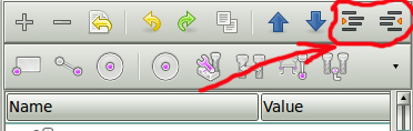

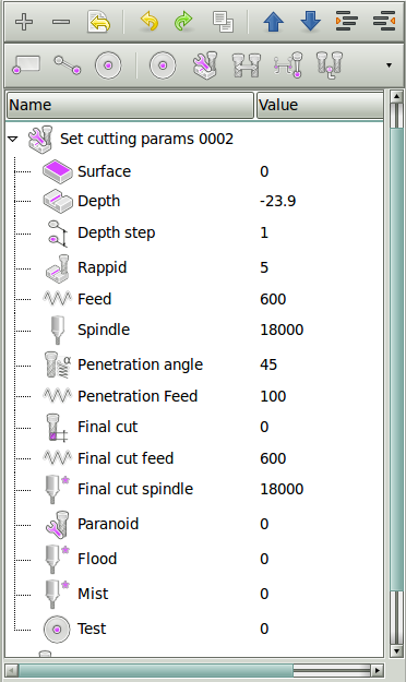

LinuxCNC Features это тулкит для создания "мастеров". Точнее это тулкит самих "мастеров". В общем и целом LinuxCNC Features работает схоже с ngcgui, но с некоторыми отличиями. Честно говоря, с ngcgui я до конца так и не разобрался, поэтому это я считаю, что он работает схоже :freak:. (Название Features взято от кнопки в ngcgui - add feature.)
В wiki cnc-club добавлена страница о LinuxCNC Features, давайте вместе ее наполнять документацией, видео и прочими полезными материалами.
http://cnc-club.ru/wiki/index.php/LinuxCNC_Features

Что может LinuxCNC Features:
  1. Добавлять features - простые обработки
  2. Менять их порядок
  3. Группировать обработки
  4. Делать линейные и круговые массивы
  5. Встраиваться в axis LinuxCNC или работать как отдельной приложение
  6. Просматривать резултьтат в axis в редиме реального времени
  7. Сохранять шаблоны обработок
Это только пока :).

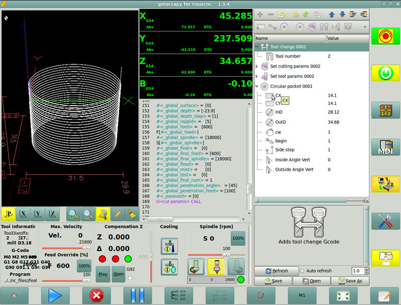

Пара примеров обработки, созданной за 20 сек:
LinuxCNC-Features1.png (363314 просмотров) <a class='original' href='./download/file.php?id=14825&mode=view' target=_blank>Загрузить оригинал (158.39 КБ)</a>
LinuxCNC-Features.png (363314 просмотров) <a class='original' href='./download/file.php?id=14826&mode=view' target=_blank>Загрузить оригинал (166.41 КБ)</a>

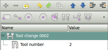

Скрины предыдущих версий
Саме начало
LinuxCNC Features.png (363318 просмотров) <a class='original' href='./download/file.php?id=14824&mode=view' target=_blank>Загрузить оригинал (68.04 КБ)</a>

Обновил мастер Circular pocket.
Теперь цилиндры и вариации (внутренние, внешние, их комбинация, под конус, по-или-против часовой, направление проходов от-или-к центру, с-или-без компенсации диаметра инстр.) можно резать без SolidCam :good:
Маленький ликбез с картинками, как правильно "заряжать" мастер circular pocket и ему подобные
c_pock.png (6513 просмотров) <a class='original' href='./download/file.php?id=45793&mode=view' target=_blank>Загрузить оригинал (320.12 КБ)</a>
на картинке не просматривается, но в этом примере на самом деле двойной цилиндр (черновой и чистовой с 0.1 мм отступом), параметр begin задает внешний или внутренний цилиндр фрезеруется первым. Параметр side step задает боковое смещение проходов.
Перед основным "мастером" добавляем "мастера" инициализации :
►tool change
tool_ch.png (6513 просмотров) <a class='original' href='./download/file.php?id=45797&mode=view' target=_blank>Загрузить оригинал (21.67 КБ)</a>
выбирает инструмент из таблицы и автоматически ставит табличные отступы, выполняется вот такой g-code
M61 Q2
G43 H2
►set cutting params
cut_set.png (6513 просмотров) <a class='original' href='./download/file.php?id=45798&mode=view' target=_blank>Загрузить оригинал (52.61 КБ)</a>
множество параметров заглубления, в основном по названию понятны, кроме
-surface и depth задаются как конкретные значения Z , а не как отступы,
-penetration angle и paranoid не используются
-final cut предусмотрен один чистовой проход, здесь его толщина
-test, если = 1, то шпиндель не включится

►circular pocket основной рабочий "мастер", задаёт внутренний и внешний диаметры фигуры обработки в плоскости XY и ряд других полезных параметров

Добавил мастер Drill .
Основан на команде G83, принцип работы которой недавно выяснил для себя на примере g-codе.
Предварительно "заряжать" мастер Drill аналогично выше описанному Circular pocket.
Особое внимание мастеру инициализации Set cutting params.
Начинается сверление с позиции Surface на скоростях F=Penetration feed, S=Spindle, подводка к Surface будет с высоты Rappid .
Далее циклически сверлится с шагом Depth step c выводом сверла из отверстия до высоты Surface после каждого шага, и так до глубины Depth.
Для простого сверления (без циклов) ставим Depth step = 0.
Параметры feed, penetration angle, final cut feed, paranoid - не задействованы.
Сам основной мастер Drill задается всего тремя параметрами - координаты центра отверстия cX, cY и параметр Kern (если Kern=1, то будет предварительно выполнено типа кернения - циклическое рассверливание кончиком сверла отверстия на малую глубину 0.2мм с шагом 0.025мм)

yell писал(а):Как добавлять items в Circular Array? Там написано drag and drop, но что-то ничего не получается.
Разместить добавляемый мастер выше мастера Circular Array и использовать для добавления-удаления в item эти кнопки
