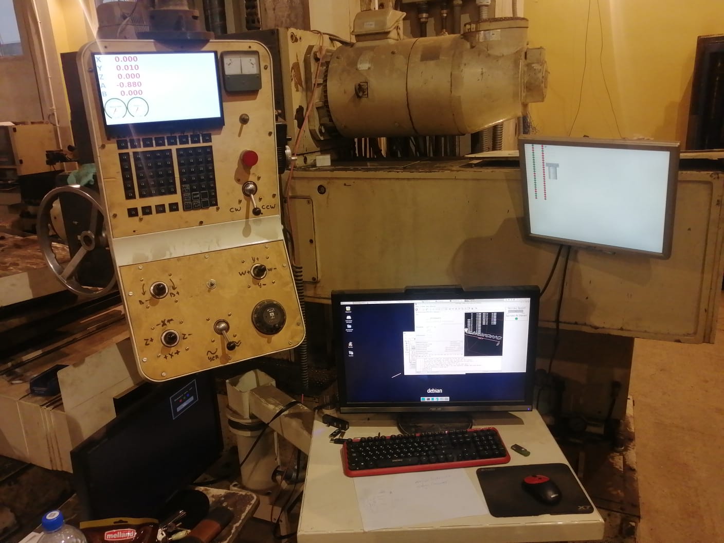

Всем привет.
Выдалась пара деньков, сижу занимаюсь станком. Даже фоточка есть. :hehehe:
Сегодня пришел, включаю а УЦИ монитор не пашет, ну думаю сдох сцобако, пошел купил на барахолке моник дешевый, подключаю не пашет. Вот чего просто моники не переткнул спрашивается? Оказывается на встроеной видюхе порт отвалился и один видеовыход не работает. Поставил первую попавшуюся Nvidia, пересобрал линух и LCNC и продолжил заниматься станочком.
Может что подскажет как сделать так, чтобы окна GladeVcp закрывались при закрытии LCNC? Ну или на крайний случай как правильно использовать ключ запуска gladevcp -x {XYZ} чтобы при перезапуске в ранее открытое (не закрытое) окно GladeVcp возвращать активную задачу?
Обещаная фоточка:
Toshiba.jpeg (3468 просмотров) <a class='original' href='./download/file.php?id=208562&mode=view' target=_blank>Загрузить оригинал (140.66 КБ)</a>
Всем бобра. :D

Потихоньку вырисовываются панельки. Первая это будет показометр DRO + "лампочки сигнальные". А вот второй это диагностическая панель, которая после отладки и настройки станка будет висеть в шкафу электроавтоматики. Очень сложно без этой панельки отлаживаться и диагностировать систему. Все сигналы в неё не влезли, придется перерисовать и шрифты уменьшить. Но удобство отладки с ней я уже ощутил.
IMG_20230806_180347.jpg (3412 просмотров) <a class='original' href='./download/file.php?id=208568&mode=view' target=_blank>Загрузить оригинал (4.08 МБ)</a>
IMG_20230806_180357.jpg (3412 просмотров) <a class='original' href='./download/file.php?id=208569&mode=view' target=_blank>Загрузить оригинал (2.19 МБ)</a>
IMG_20230806_214950.jpg (3412 просмотров) <a class='original' href='./download/file.php?id=208570&mode=view' target=_blank>Загрузить оригинал (2.92 МБ)</a>

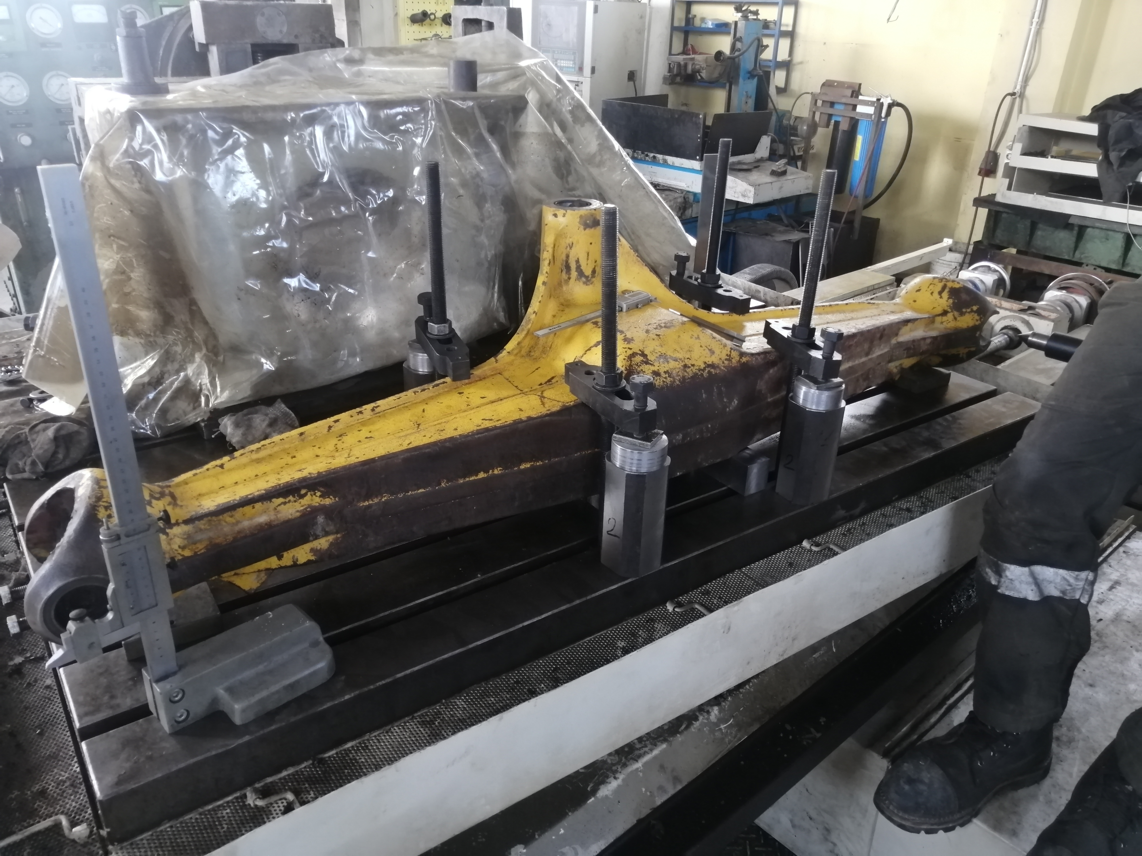

Привезли срочную детальку, пришлось выкатываться на станке под расточку. Быстренько выточили оськи для штурвалов, зажали их в редукторы станка и понеслось... Получился "HandWorkCNC" :hehehe: :hehehe:
Товарищь стоит на штурвалах, я ему кричу "Петька поворот 20" и товарищ быстро крутит штурвал на 20 оборотов. :lol: :lol: :lol:
Поржали как лошади, но детальку выкатали. На днях расточу в размер. Заколебался выставлять, ни одной живой базовой плоскости на мосту не осталось. Все точки через калькулятор и измериловку вычислять пришлось.
IMG_20230812_170934.jpg (3302 просмотра) <a class='original' href='./download/file.php?id=208653&mode=view' target=_blank>Загрузить оригинал (2.67 МБ)</a>
IMG_20230812_170941.jpg (3302 просмотра) <a class='original' href='./download/file.php?id=208654&mode=view' target=_blank>Загрузить оригинал (2.22 МБ)</a>
214578.jpg (3301 просмотр) <a class='original' href='./download/file.php?id=208655&mode=view' target=_blank>Загрузить оригинал (179.16 КБ)</a>

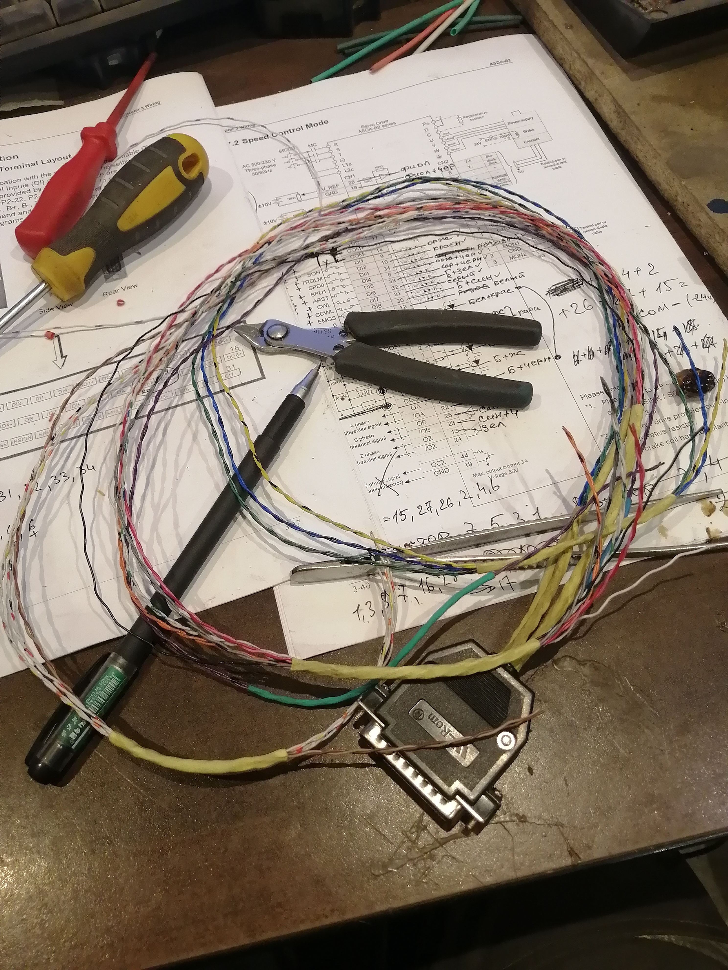

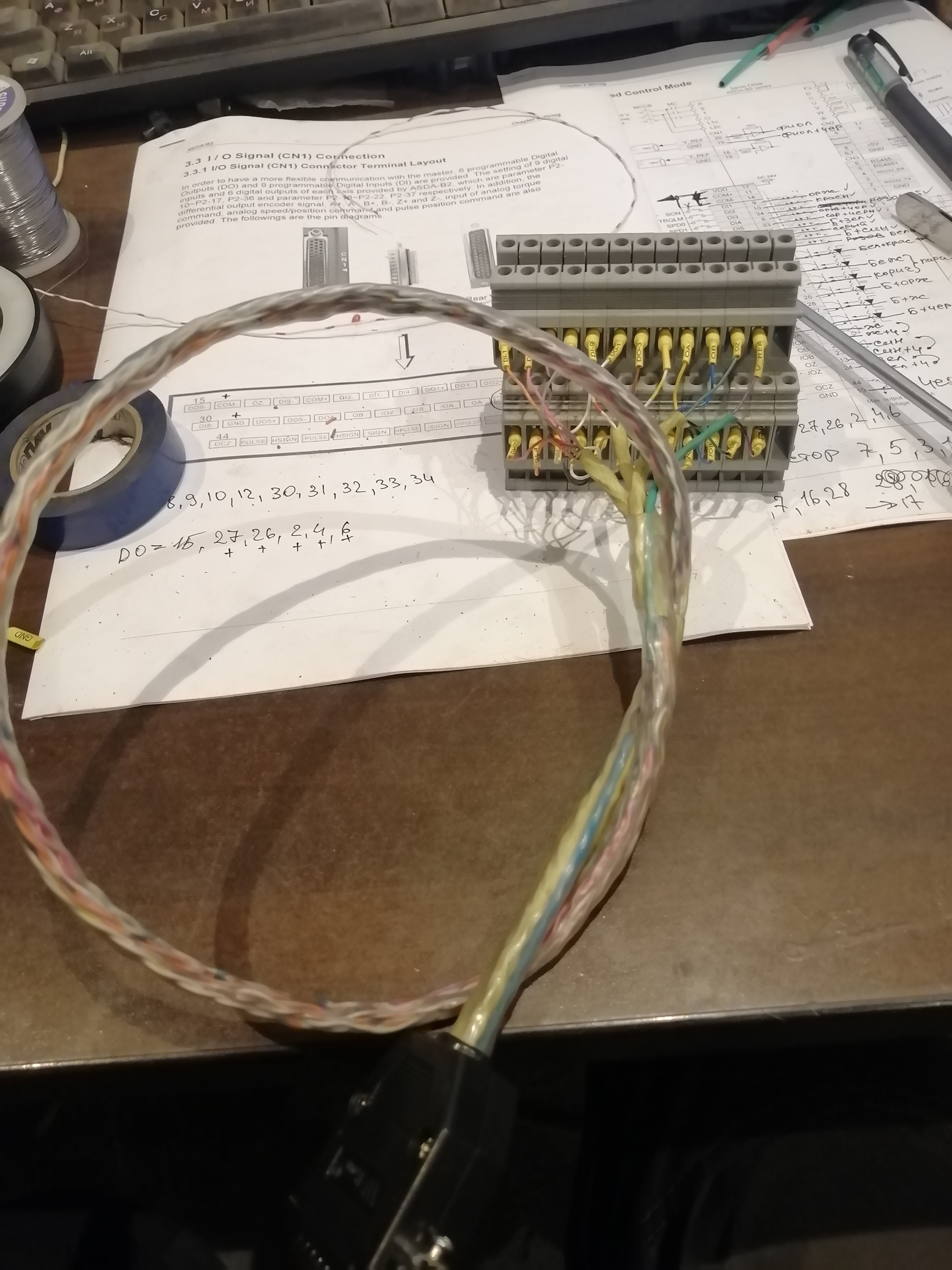

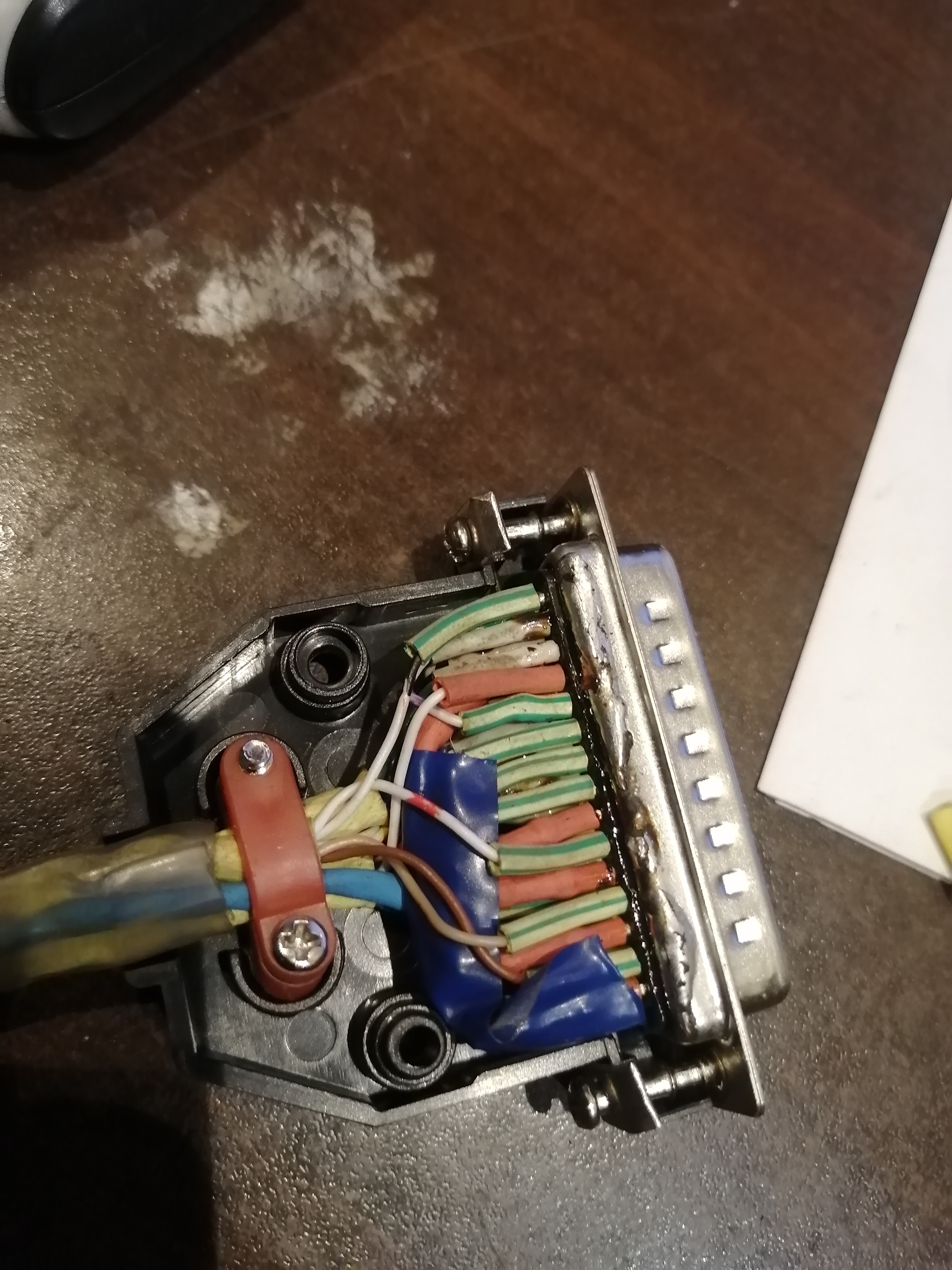

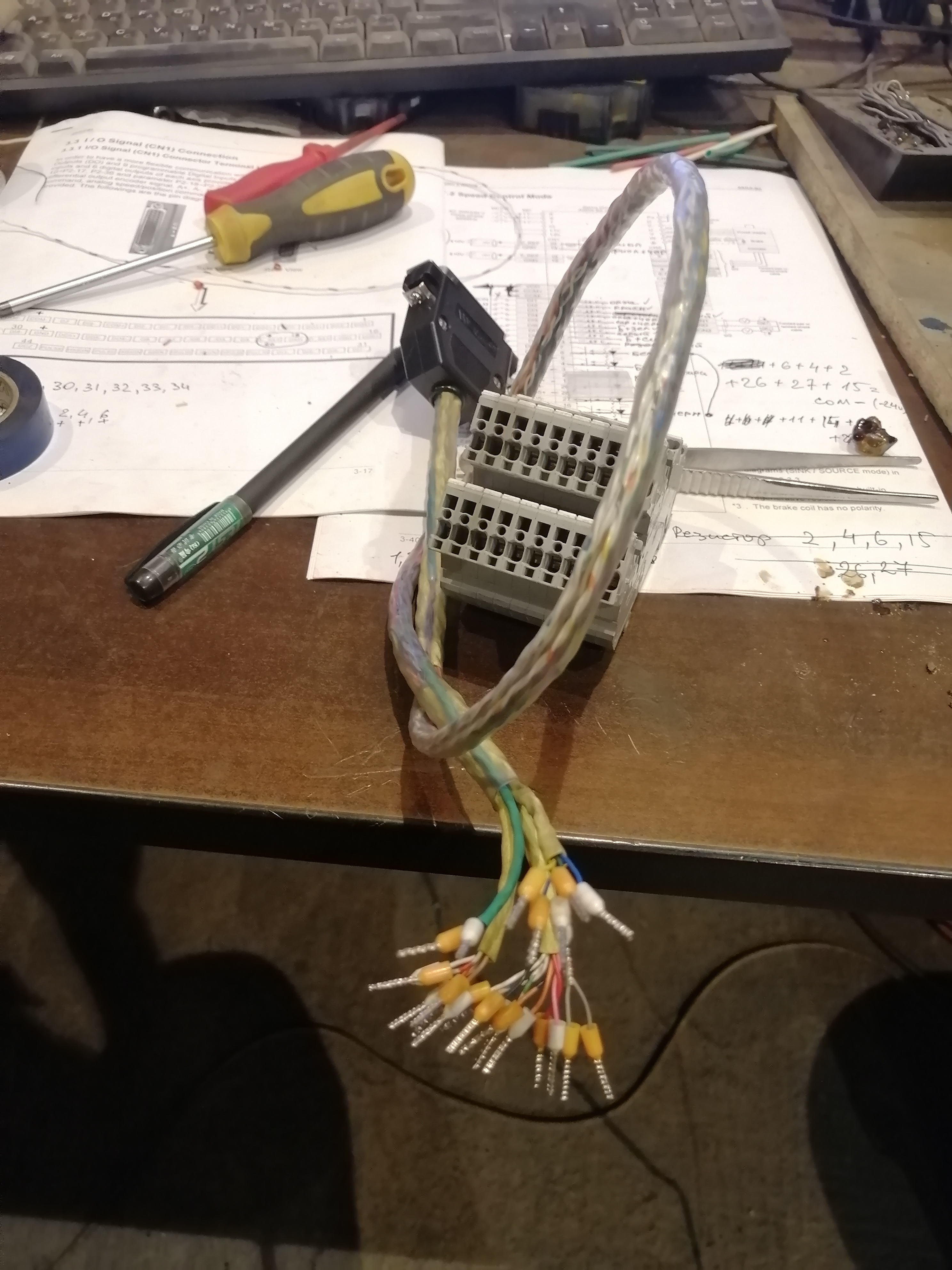

Всё-таки я Перфекционист какой-то дикий.
Ставил сегодня серву и надо было спаять кабель, заморочился, увлёкся...
IMG_20230813_220601.jpg (3260 просмотров) <a class='original' href='./download/file.php?id=208662&mode=view' target=_blank>Загрузить оригинал (3.67 МБ)</a>
IMG_20230813_233145.jpg (3260 просмотров) <a class='original' href='./download/file.php?id=208665&mode=view' target=_blank>Загрузить оригинал (2.26 МБ)</a>
IMG_20230813_221551.jpg (3260 просмотров) <a class='original' href='./download/file.php?id=208663&mode=view' target=_blank>Загрузить оригинал (2.28 МБ)</a>
IMG_20230813_223558.jpg (3260 просмотров) <a class='original' href='./download/file.php?id=208664&mode=view' target=_blank>Загрузить оригинал (1.98 МБ)</a>
IMG_20230813_233350.jpg (3260 просмотров) <a class='original' href='./download/file.php?id=208666&mode=view' target=_blank>Загрузить оригинал (2.06 МБ)</a>
IMG_20230813_233356.jpg (3260 просмотров) <a class='original' href='./download/file.php?id=208667&mode=view' target=_blank>Загрузить оригинал (1.93 МБ)</a>
Всё хорошо, красиво, но это заняло 4 часа! Карл, Четыре долбанных часа... Нафига????
