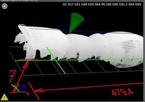

И над этим, кстати, тоже...NikolayUa24 писал(а):Хотя визуализация модели в 4 осях убогая.Можно отключать, там не на что смотреть.
На скриншоте наблюдается предупредительный знак в углу окна визуализации (желтый треугольник). При наведении на него будет показана подсказка с текстом: "Компонент визуализации работает в режиме совместимости. Установите последнюю версию видеодрайвера чтобы повысить производительность визуализации". Может быть дело в этом?NikolayUa24 писал(а):Для 4 осей с включенной визуализацией нужен хороший комп.

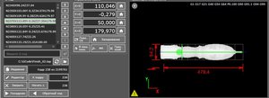

В новой версии, если нажать паузу и потом продолжить стартом, смещается на определенной программе, с которой раньше такой проблемы не было.
Программа состоит из блоков разделенных:
G0 X28.2
G92 X0
После паузы координата x уплывает как раз на 28,2мм. То есть ноль по X становится на 28,2мм правее. Хотя пауза происходит внутри блока программы и никак не связана с этими командами.

"Техническая поддержка PUMOTIX
Добрый день!
При запуске G-кода с определённой строки Pumotix не просто начинает выполнение с этого места, а восстанавливает состояние параметров интерпретатора для данного кадра, как если бы G-код был выполнен с самого начала. Это позволяет, например, если G-код состоит из двух частей, разделённых командой G92, сразу запустить обработку со второй части, с применением соответствующего смещения.
Фактически строки
G0 X28.2
G92 X0
означают увеличение смещения G92 на 28.2 при каждом выполнении.
В данном случае Pumotix использует определённую логику, сбалансированную для двух вариантов:1. Если нажать кнопку Стоп, далее, например, выполнить ручные перемещения или переезд из G-кода и нажать Старт, выполнение G-кода продолжится с того же места, смещения не будут изменены.
2. Если изменить рабочие координаты (например, нажатием кнопки обнуления по X) или выключить станок кнопкой Вкл/Выкл, система выполнит полное восстановление состояния к текущей строке, как если бы G-код выполнялся сначала, с соответствующим изменением смещений."
В том то и дело, что у меня первый вариант, но смещения удваиваются. То есть после старта опять добавляются по новой.
В предыдущей версии такого глюка не было. Глюк на всех программах с G92.

Re: PUMOTIX – вопросы и ответы по системе ЧПУ
В результате изучения логов выяснилось, что перед продолжением выполнения G-кода кнопкой Старт производилось нажатие кнопки обнуления рабочей координаты X. В этом была причина выполнения G-кода по варианту 2, т.е. это ожидаемая логика работы программы.
