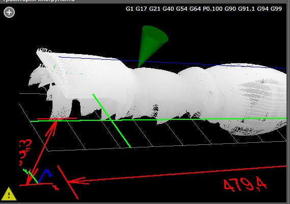

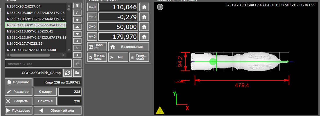

NikolayUa24
Сообщения: 1299
Репутация: 256
Настоящее имя: Николай
Re: PUMOTIX – вопросы и ответы по системе ЧПУ
Сообщение NikolayUa24 »
StavRos писал(а):На заметку камрадам, использующим PUMOTIX и: недавно ступившим на скользкую дорожку ЧПУ (или давно, но опыта всё равно не особо много), собирающимся приступать к освоению 4й оси, собирающимся прикупить опции в ПО для работы с повороткой (всё это про меня, конечно же). Обратите внимание, что опция "индексная обработка на фрезерном станке" является частным случаем "многоосевой непрерывной обработки" (так мне сейчас саппорт ответил) и, соответственно, сама по себе, для полноценной работы на 4 осях нафиг не нужна. Покупайте сразу (и только!) опцию "непрерывная многоосевая обработка" (или, если использован бонус на 4й двигатель - "непрерывная пятиосевая обработка", где есть опция "неограниченное число двигателей"). Я вот прикупил "индексную обработку", т.к. не смог разобраться до конца в нюансах, а техподдержка ранее ответила, что для работы с 4 осью нужна или одна опция, или другая. Я попросил обменять опции - отозвать лицензию на "индексную" и предоставить на "многоосевую непрерывную", с доплатой, естественно. Ну, посмотрим, как отреагируют...
Индексная или непрерывная обработка зависит от САМ-системы. На стандартной лицензии 4 движка, работают все 4 оси. А так для работы с 4 осью нужна или одна опция, или другая, это как бы культурней выразится ну типа маркетинговый ход. :hehehe:
Для 4 осей с включенной визуализацией нужен хороший комп. Хотя визуализация модели в 4 осях убогая.Можно отключать, там не на что смотреть.
1234.jpg (5135 просмотров) <a class='original' href='./download/file.php?id=181594&mode=view' target=_blank>Загрузить оригинал (75.49 КБ)</a>
Убогая модель в 4 осях (5135 просмотров) <a class='original' href='./download/file.php?id=181595&mode=view' target=_blank>Загрузить оригинал (40.79 КБ)</a>

NikolayUa24 писал(а):Хотя визуализация модели в 4 осях убогая.Можно отключать, там не на что смотреть.
И над этим, кстати, тоже...
NikolayUa24 писал(а):Для 4 осей с включенной визуализацией нужен хороший комп.
На скриншоте наблюдается предупредительный знак в углу окна визуализации (желтый треугольник). При наведении на него будет показана подсказка с текстом: "Компонент визуализации работает в режиме совместимости. Установите последнюю версию видеодрайвера чтобы повысить производительность визуализации". Может быть дело в этом?
