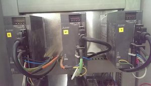

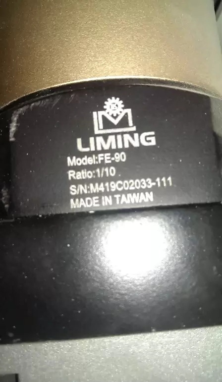

ОТ серв к шаговикам :hehehe: :thinking: Или же твои сервы были изрядное гуано. Комплект недосерв+комплект шаговиков, а почему сразу не купить самые ходовые серво комплекты:Yuhai SG15A + 80SY-M01330 400 Вт =180 EUR
У знакомого станок заводского изготовления. Никто не соединял сервопаки типа ведущий ведомый у них на оси Х стоит два сервомотора 750 ватт, все работает проблем нету.
