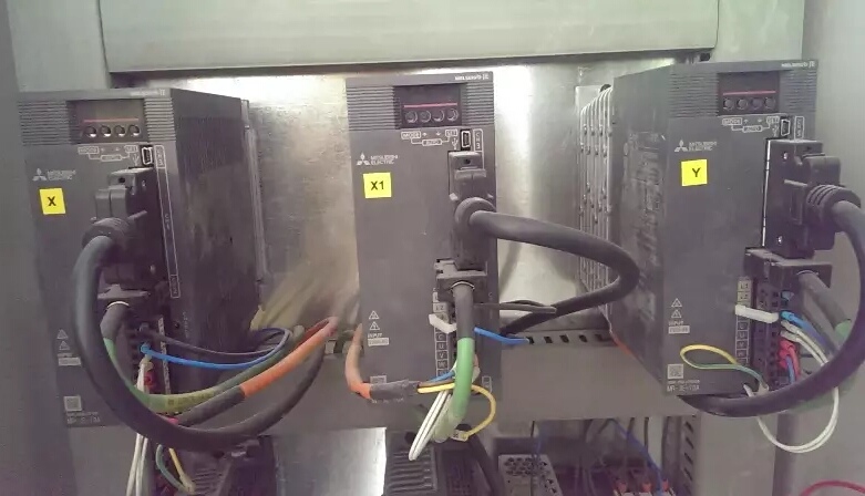

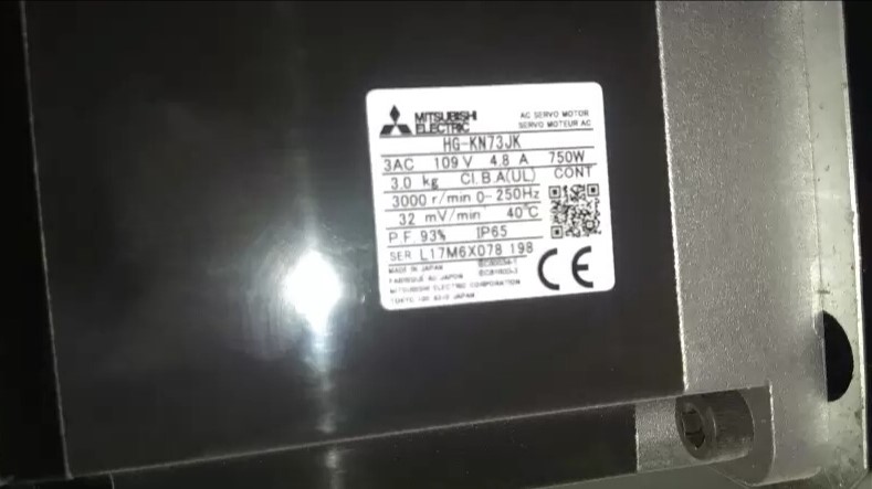

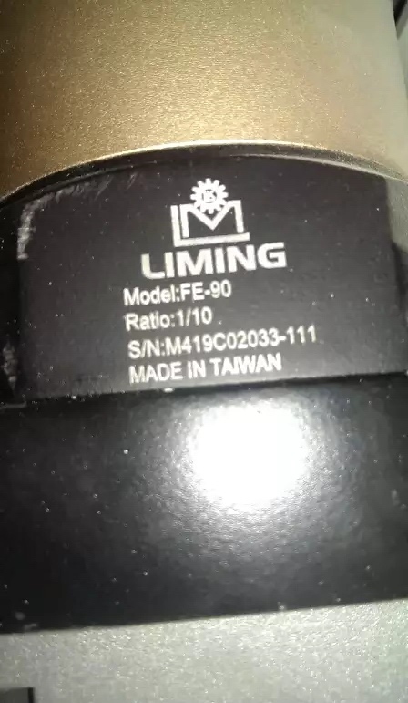

ОТ серв к шаговикам :hehehe: :thinking: Или же твои сервы были изрядное гуано. Комплект недосерв+комплект шаговиков, а почему сразу не купить самые ходовые серво комплекты:Yuhai SG15A + 80SY-M01330 400 Вт =180 EUR
У знакомого станок заводского изготовления. Никто не соединял сервопаки типа ведущий ведомый у них на оси Х стоит два сервомотора 750 ватт, все работает проблем нету.
Редуктор (2829 просмотров) <a class='original' href='./download/file.php?id=183190&mode=view' target=_blank>Загрузить оригинал (127.5 КБ)</a>
Редуктор
мотор (2829 просмотров) <a class='original' href='./download/file.php?id=183191&mode=view' target=_blank>Загрузить оригинал (67.16 КБ)</a>
мотор
шкаф (2829 просмотров) <a class='original' href='./download/file.php?id=183192&mode=view' target=_blank>Загрузить оригинал (111.78 КБ)</a>
шкаф
