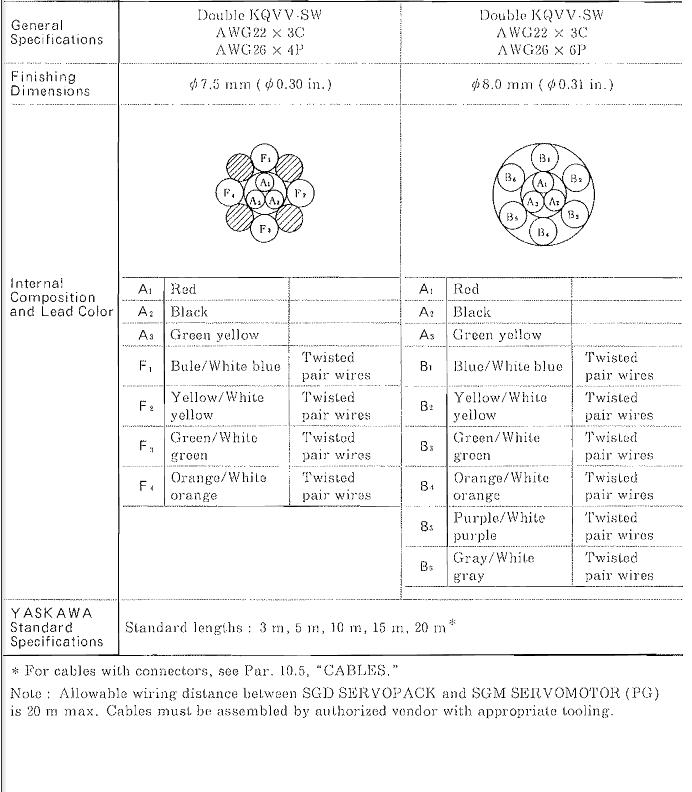

На указания производителя использовать кое где twisted pair просто забиваете ?aftaev писал(а):В кабеле 12 проводов + экранSVP писал(а):Кабель какой используете ?

Re: Про сервы Yaskawa
А ну так они парами витые
Итого 6 пар = 12 проводков и расцветка у них прям как у Яскавы в мануале
Ммм... интересно, такие мне не попадались, а можно фотку ?aftaev писал(а):А ну так они парами витыеИтого 6 пар = 12 проводков и расцветка у них прям как у Яскавы в мануале
И если есть маркировка кабеля - и её фотку тоже.
здесь кабель для серв обсуждали фотки выкладывалSVP писал(а):Ммм... интересно, такие мне не попадались, а можно фотку ?

Здрасти.Подскажите пожалуйста по поводу самодельного кабеля для инкрементального энкодера-провода питания (А1,А2,А3)нужно экранировать(фольгой или плетёнкой?) и требуется ли им завивка?
Паябельный - медный.
Для энкодера надо 4 витые пары, желательно в общем экране.
Проводки должны быть многожильные гибкие.
