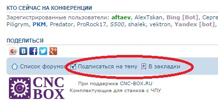

maks
я понимаю что неуместный вопрос как добавить тему в избранную
Re: GladeVCP и PyVCP для начинающих
Добавлено: 06 окт 2014, 20:25
maks писал(а):я понимаю что неуместный вопрос как добавить тему в избранную
ищи внизу страницы
