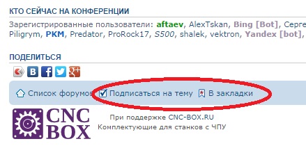

maks
Сообщения: 167
Зарегистрирован: 31 дек 2013, 09:42
Репутация: 6
Re: GladeVCP и PyVCP для начинающих
Сообщение maks »
я понимаю что неуместный вопрос как добавить тему в избранную
maks писал(а):я понимаю что неуместный вопрос как добавить тему в избранную
ищи внизу страницы
34534566.jpg (3227 просмотров) <a class='original' href='./download/file.php?id=34453&mode=view' target=_blank>Загрузить оригинал (39.76 КБ)</a>

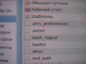

S500
Сообщения: 299
Зарегистрирован: 22 сен 2014, 18:25
Репутация: 57
Сообщение S500 »
Nick писал(а):Т.е. все, что нам надо - создаем в домашней папке файл .axisrc
а где это, это наверное в той папке где все мои файлы... а какой файл создать простой текстовый и называть его этим именем <.axisrc>
я так понял что потом эти кнопки даже будут просто работать в линуксе, это классно.
извини что я торможу но иногда бывает такое не могу понять точно что надо сделать.
но все равно сейчас буду пробовать что-то делать может все и получится сейчас.
пробую что-то не получается я так понял это должен курсор мышки тоже ходить правильно???????
Nick большое Tебе спасибо
DSCF4172.JPG (3057 просмотров) <a class='original' href='./download/file.php?id=35165&mode=view' target=_blank>Загрузить оригинал (688.65 КБ)</a>
S500 писал(а):а где это, это наверное в той папке где все мои файлы... а какой файл создать простой текстовый и называть его этим именем <.axisrc>
да
S500 писал(а):я так понял что потом эти кнопки даже будут просто работать в линуксе, это классно.
нет, axis это графический интерфейс linuxcnc, работать будет только в нем.
S500 писал(а):пробую что-то не получается я так понял это должен курсор мышки тоже ходить правильно???????
да. сначала перемещается курсор в координаты, потом эмулируется нажатие кнопки.
PS в linux можно делать скриншоты через print scr. ;)
S500
Сообщения: 299
Репутация: 57
Сообщение S500 »
получается файл я сделал все правильно да, но теперь надо чтобы работала наверное что-то прописать в HALL/INI :thinking:
помогите пожалуйста а то что ты не работает :thinking:
S500
Сообщения: 299
Репутация: 57
Сообщение S500 »
пробовал все что угодно, и Linux перезаписывать этот файл сохранял в разных папках и пробовал что-то изменят короче все что возможно пробовал все равно не работает.
наверное что то не так делаю а что не так можете пожалуйста показать..
спасибо.
P.S.
ну не может же быть что файл создан ничего не подключил и он сразу работает.
