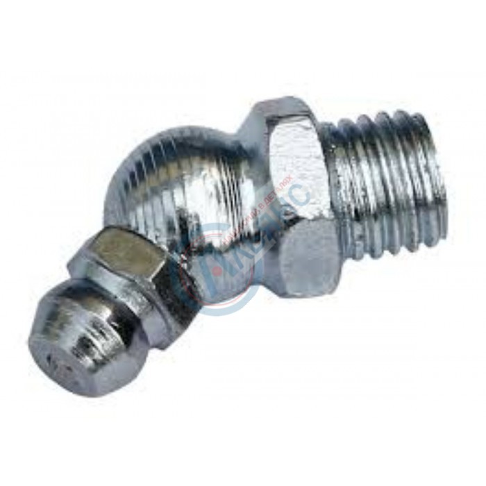

Там такая система смазки кареток и швп. В плите стола резервуары под масло, через канал в жертвенной плите наполняются маслом затем заворачивается болт сверху и втечение определенного времени масло рассосредотачивается по рельсам и швп под действием сил тяжести. Просто иначе такую закрытую систему смазать практически невозможно, придется разбирать пол станка и снимать пылезащиту

Народ хэлп, если кто то сталкивался с такой проблемой помогите сделать запрос на алишке, Нужны масленки на каретки я так понимаю там скорее всего резьба м6*0.75 я пробовал запросы с нипелями штуцерами и патрубками но ничего такого именно чего мне нужно я не нашел, может есть у кого нибудь прямая ссылка на кареточные масленки на али?

Заходишь на ebay и вбиваешь в поиск "m6 0.75 grease". Там и прямые, и под 45, и угловые... и с Кетаю, и с Германии :hehehe: .

Dimka_almighty писал(а):Заходишь на ebay и вбиваешь в поиск "m6 0.75 grease". Там и прямые, и под 45, и угловые... и с Кетаю, и с Германии :hehehe: .
А что написать, под цангу ?)

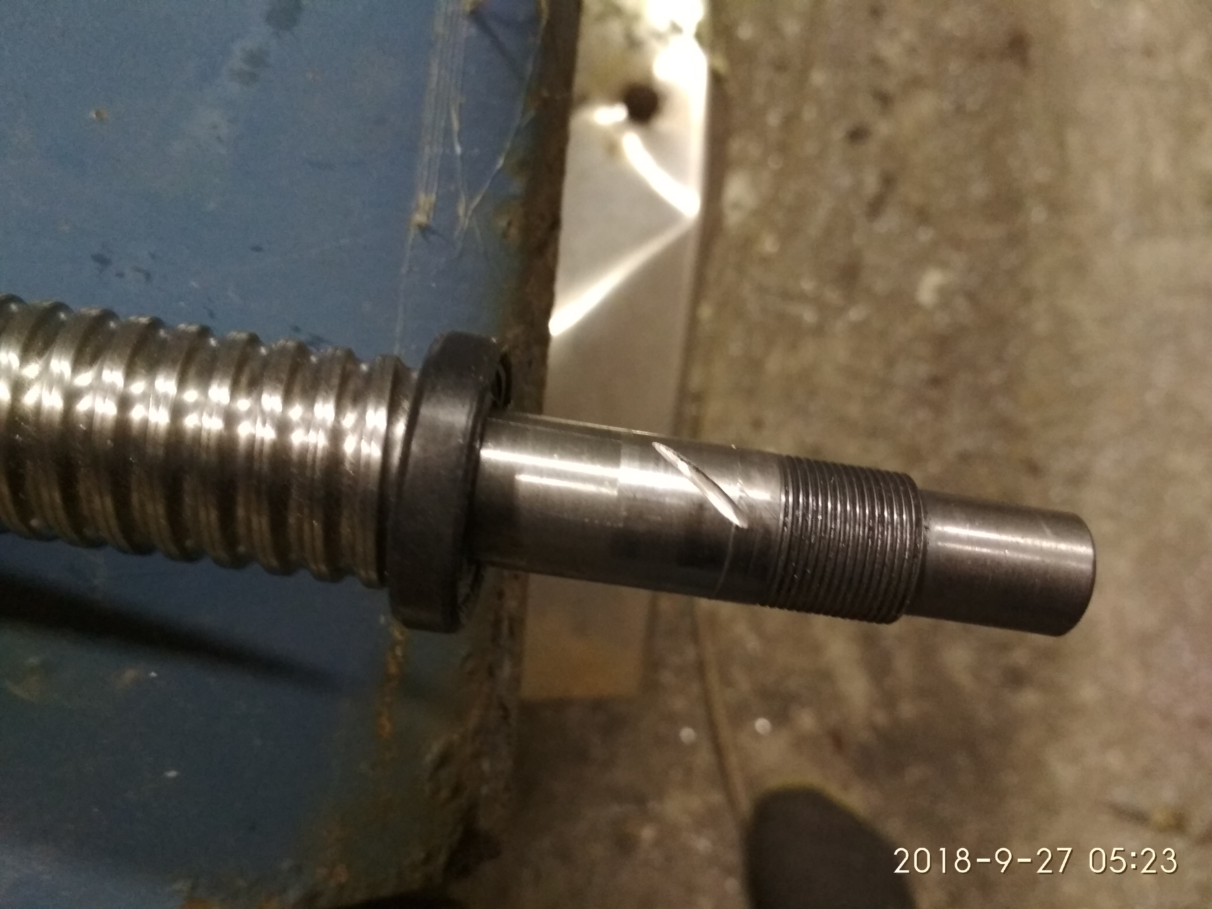

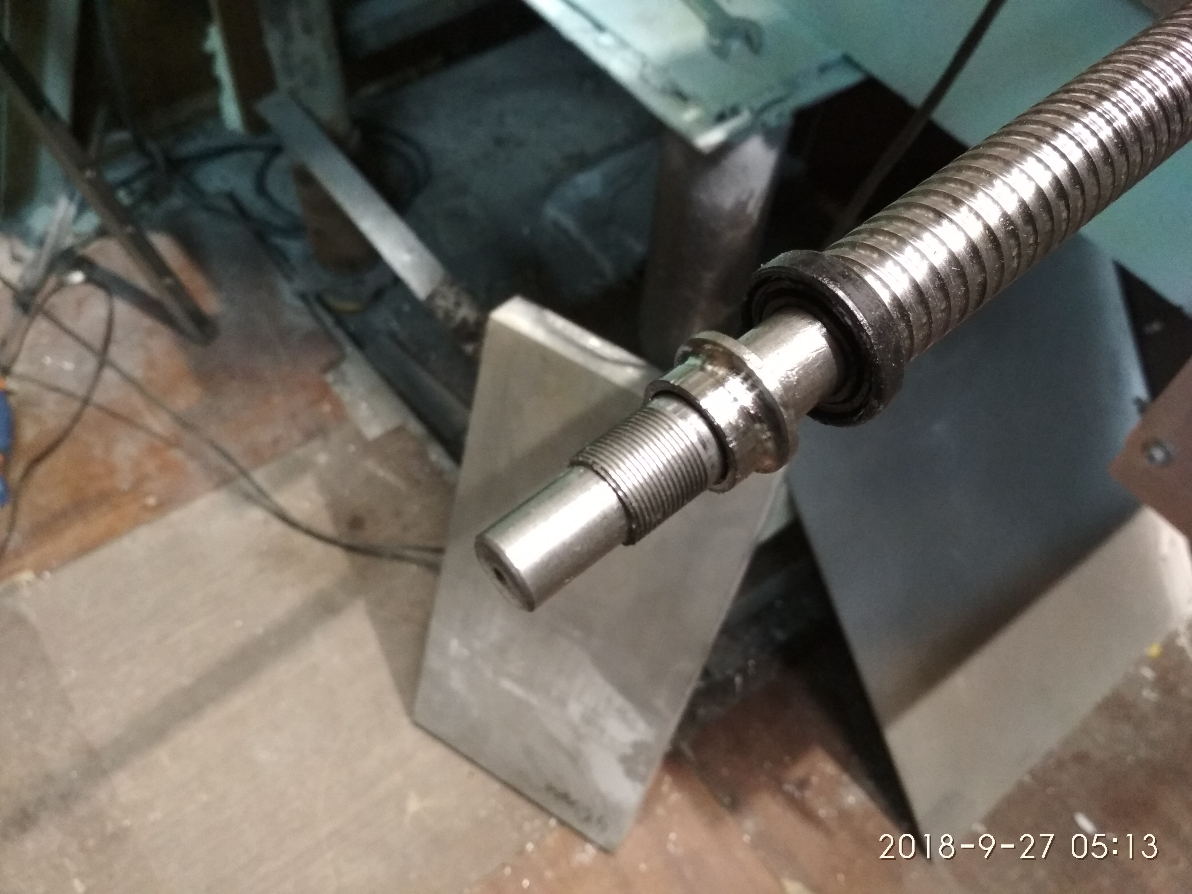

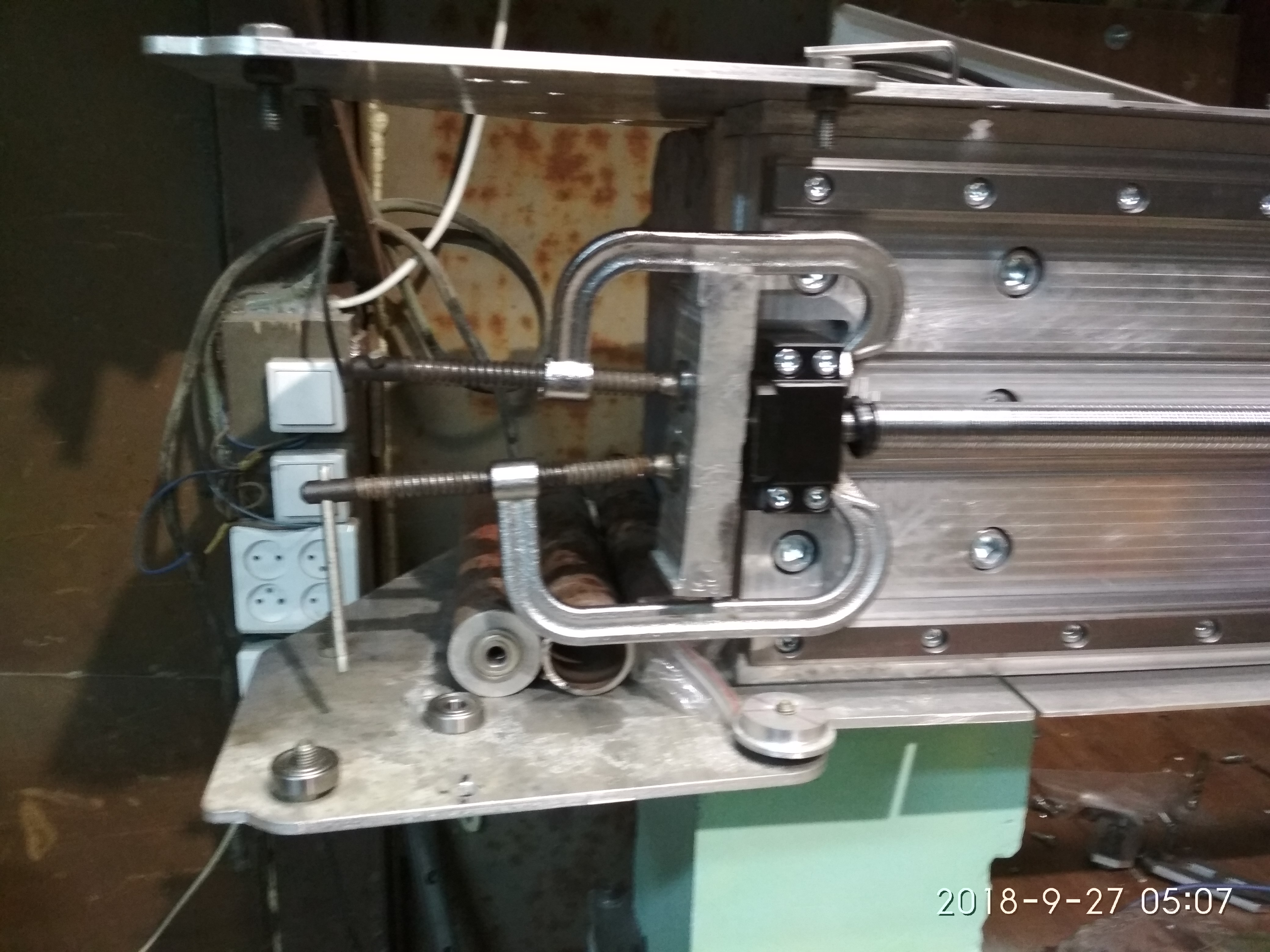

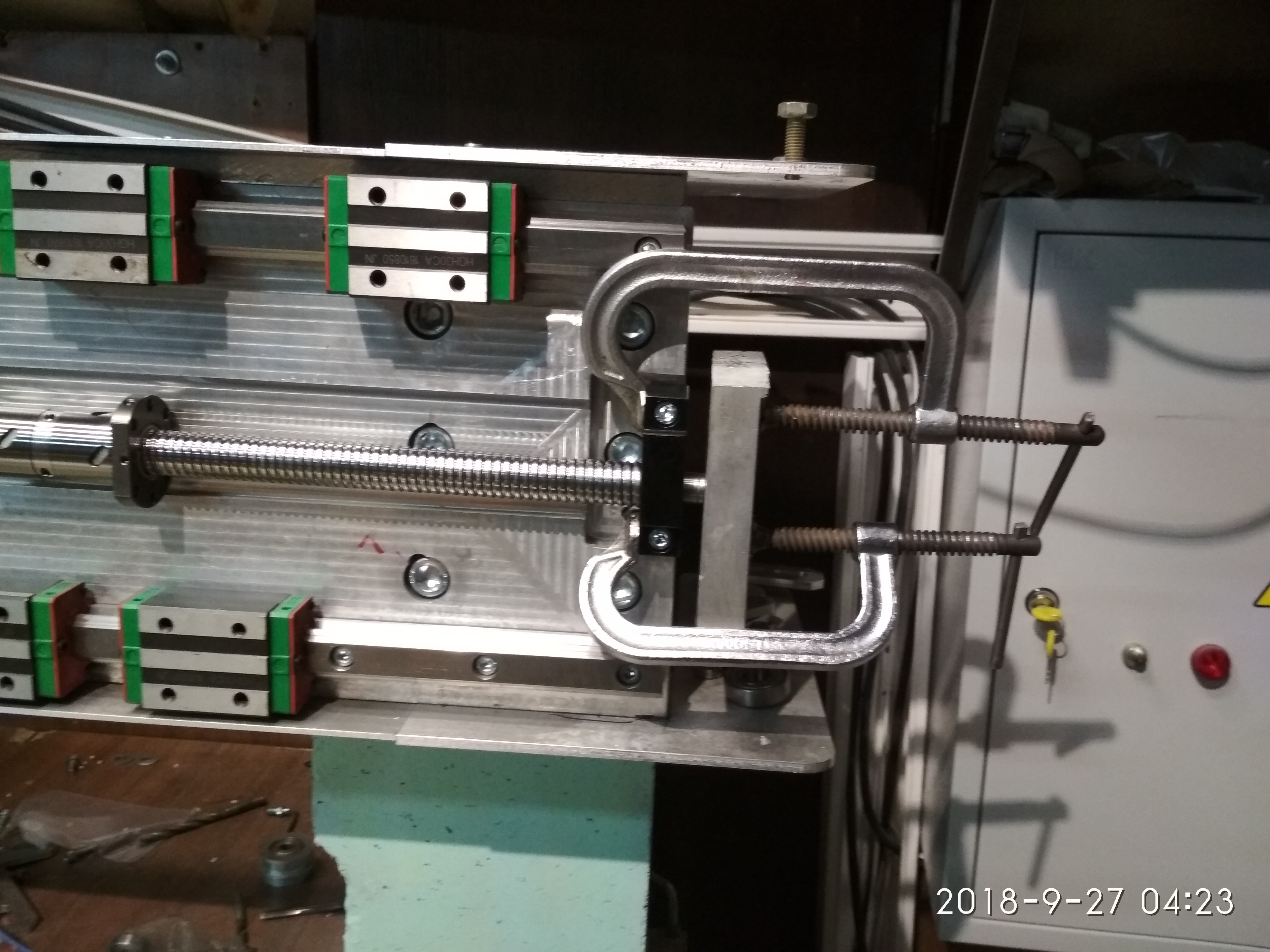

Очередное чп. Косоглазые криворучки при обработке швп оказывается еще и с диаметром вала накосячили , хотя все допуски по чертежу были указаны. В итоге стал вставлять опорник на вал и он не налез. Я начал его туда запрессовывать что было моей грубой ошибкой ибо на середине я понял что подшипники ходят очень туго, я начал давить назад, в итоге все закусило и ни в какую. Вдобавок к силам струбцин, которые чуть не сломались ,я еще долбил молотком,в итоге подшипники, которые я ждал 2.5 месяца разложились, внутренняя обойма подшипника осталась на валу, пыльник в смятку, да и еще и обойму получилось сбить только разрезав ее болгаркой, в итоге запохабил еще и вал швп тби с5 . Теперь его еще и на токарке придется прогонять, так как если наждачкой вышлифовывать есть риск овализации вала. Наломал дров конечно, теперь нужен новый опорник хотя бы с7 с какими нибудь хотя бы радиальноупорными подшипниками, либо нужен пыльник, который я догадываюсь хрен где достанешь, проще новую опору купить в сборе .
Я еще вал оси z не смотрел, может тоже не лезет.

Пыльники есть отдельно на Али, находил. Как и кольца проставочные и вообще любая часть опоры.
Где именно не подскажу, не запомнил, но находил точно ...

Вот именно, наткнуться на что то там довольно просто а вот поисковой запрос сформировать и найти что то нужное в сто раз сложнее)). Думаю скорее всего буду брать целиком опору.

Вот тебе и c5 из Китаю...
Купи на барахолке микрометр и измеряй, прежде чем запрессовывать. Так же все переломаешь нахрен :D .
MGG писал(а): А что написать, под цангу ?)
Что-то не понял, какая цанга..

https://www.ebay.com/itm/Ball-Screw-Sup ... 0891.m5206
Нашёл в истории темы кто то советовал эти опоры, вот думаю закупить ее нужно. Будет самое грамотное решение.

C7 опоры на с5 винты, помоему так себе решение. Возьми акд, народ юзает и вроде как доволен, если что в наличии есть))
