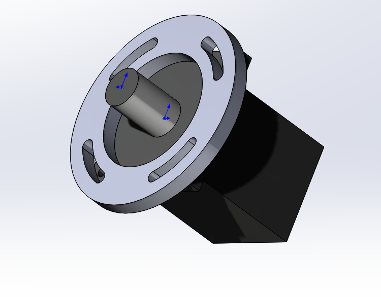

А зачем вообще её ловить? Пусть привод сам её найдёт. По сути заставить привода встать на удержание в метке. А потом затянуть муфты.

Вот что мешает сделать подобный фланец к двигателю и уже выйдя в 0 повернуть так.. как надо и затянуть?

Объясните мне, в чем сложность выставить на моторах Z метки, посредством контроллера или самого драйвера? Отхоумились по меткам, на включенном моторе они никуда не денутся. Зачем все это городить?

MGG писал(а):Объясните мне, в чем сложность выставить на моторах Z метки, посредством контроллера или самого драйвера?
У меня пока нет платы I/O для ЧПУ. Энкодер инкрементный, а не абсолютный. Как?
