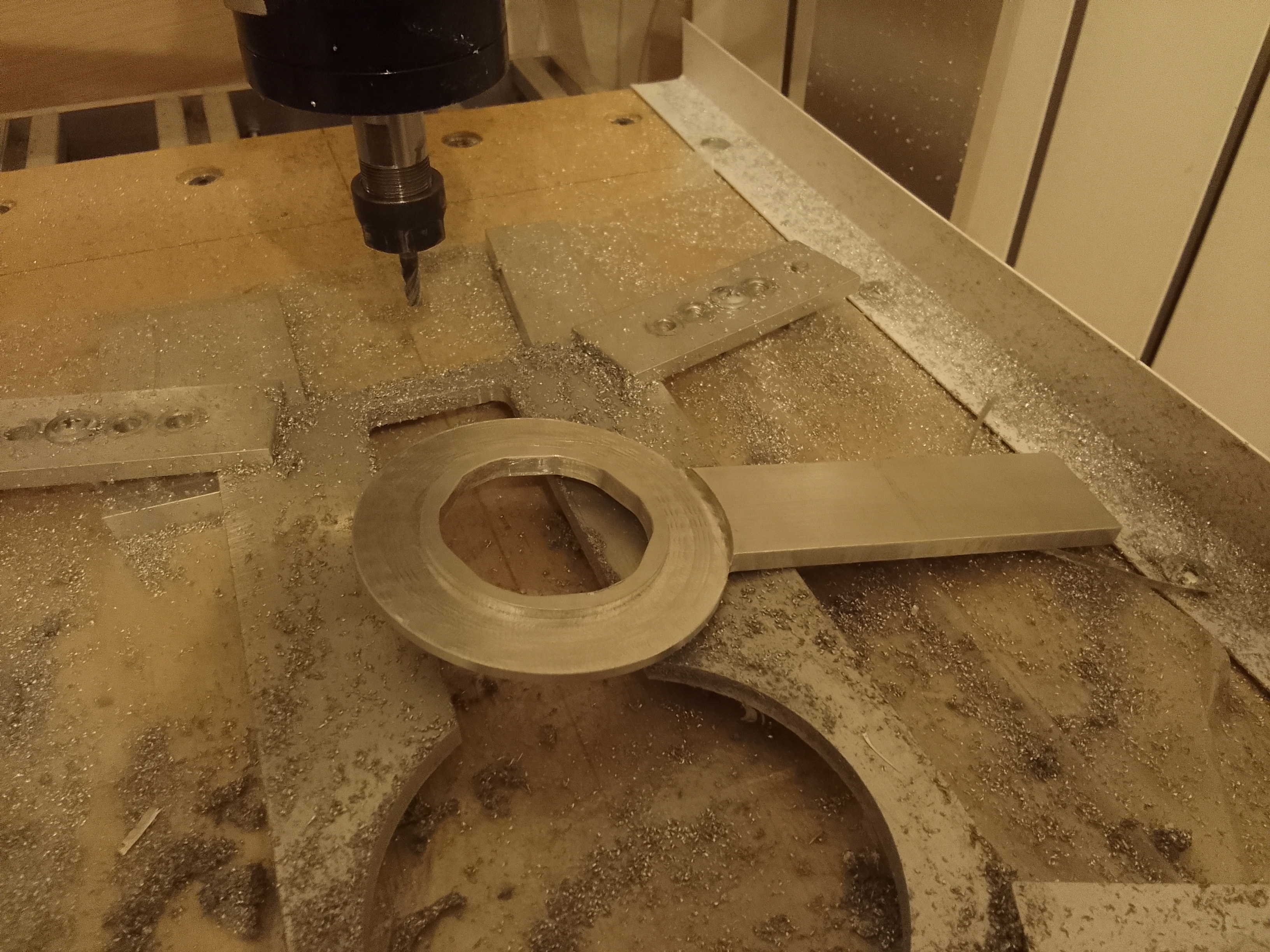

IMG_20241221_161916.jpg (2153 просмотра) <a class='original' href='./download/file.php?id=213000&mode=view' target=_blank>Загрузить оригинал (2.99 МБ)</a>
Недавно выпилил приятелю. Он перебирал свою сантехнику, а там на кранах стоят какие-то гайки замудренной формы, на которые обычные ключи не подходят. Пришлось ему выпилить ключ такой-же мудренной формы!

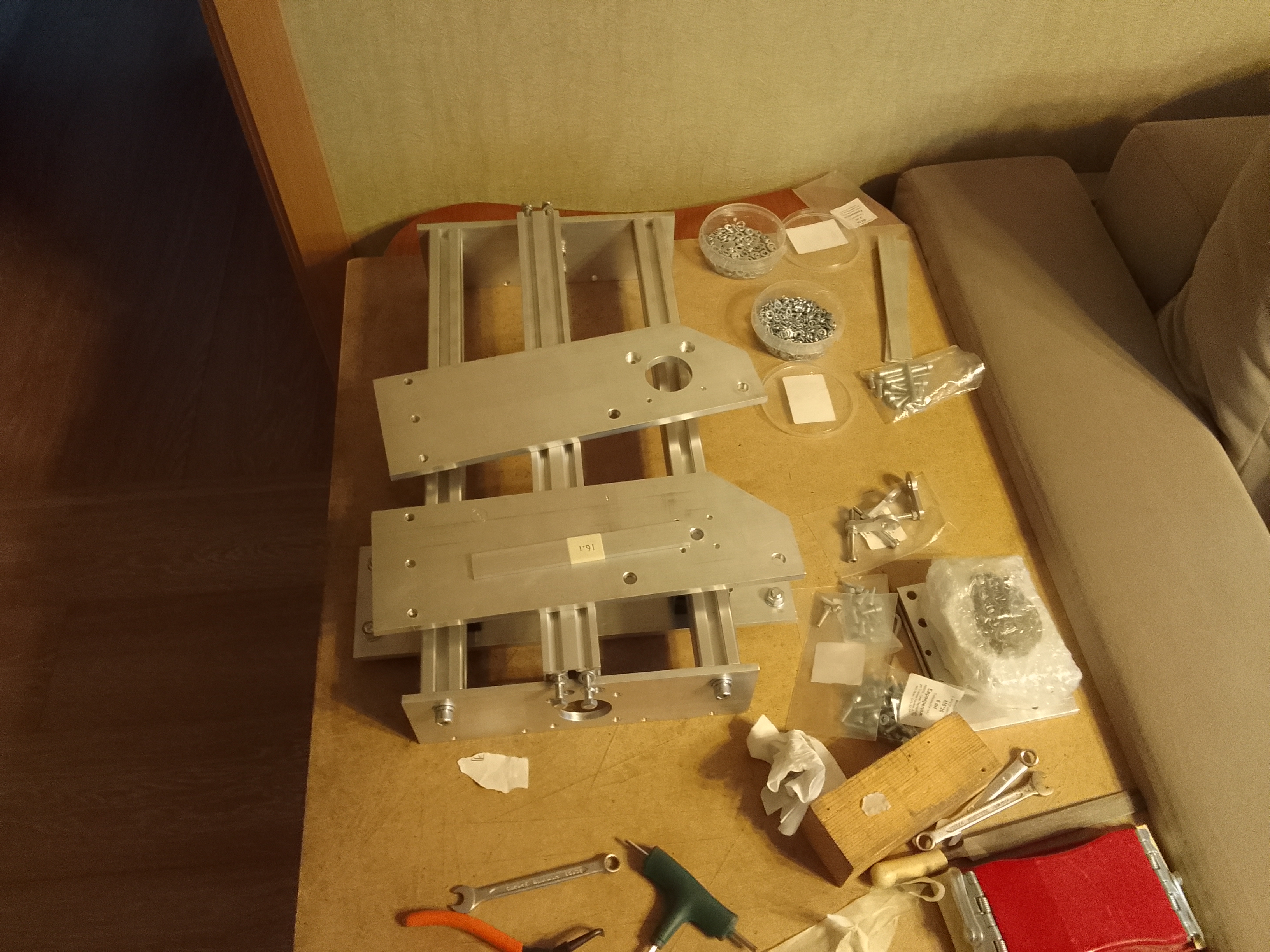

Вот и еще один пошел...
IMG_20250118_105804.jpg (1745 просмотров) <a class='original' href='./download/file.php?id=213160&mode=view' target=_blank>Загрузить оригинал (2.49 МБ)</a>

Привет!) у вас уже второй или третий станок? здорово) и модельки у вас какие интересные посмотрел с 16 года), когда есть уже такой станок проще уже делать второй или всякие штучки под себя), для моделирования и ювелирки классный инструмент..потом посмотрю на результат :)

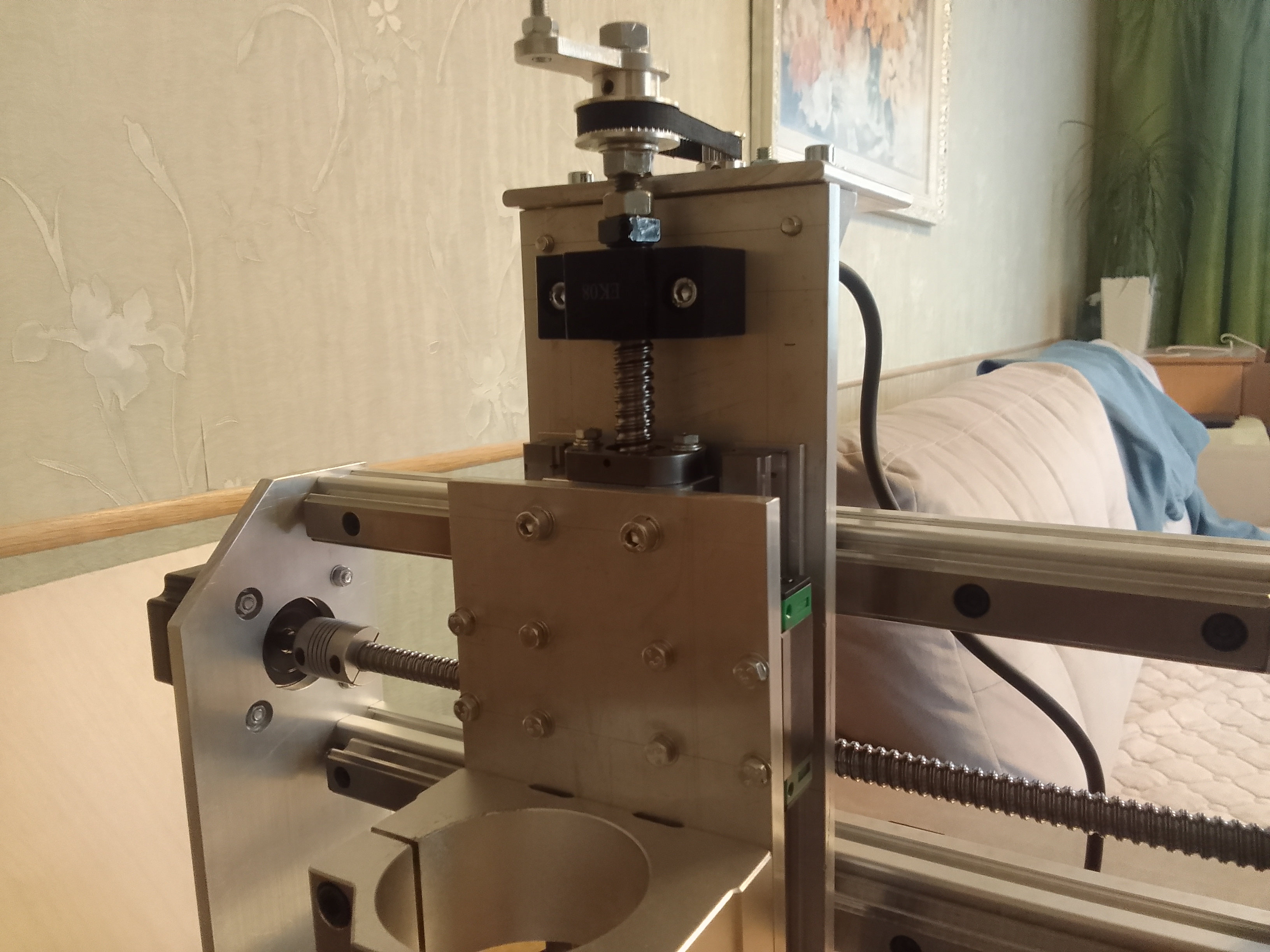

Вот и сборка очередного станка подходит к концу. На фото показываю как производится установка оси Z. Как видите все достаточно просто, и соответственно замена этой оси на новую ШВП тоже будет достаточно проста. Дело в том, что ось Z работает в самом тяжелом режиме - врезания в материал, работа в режиме туда-сюда на рельефах и т.д. и поэтому она скорее всего первой выработает свой ресурс. Из-за этого ее придется чаще менять, чем ШВП на других осях. Для этого и применен такой конструктив - с учетом возможных будущих замен.

Барс
Сообщения: 37
Зарегистрирован: 13 ноя 2024, 18:48
Настоящее имя: Сабу
Re: Хоббийный станок ЧПУ
Сообщение Барс »
Привет!) мне это надо учесть..в построении своего станка, здорово быстро вы), у меня так быстро не получиться, что..ждем первую стружку :)

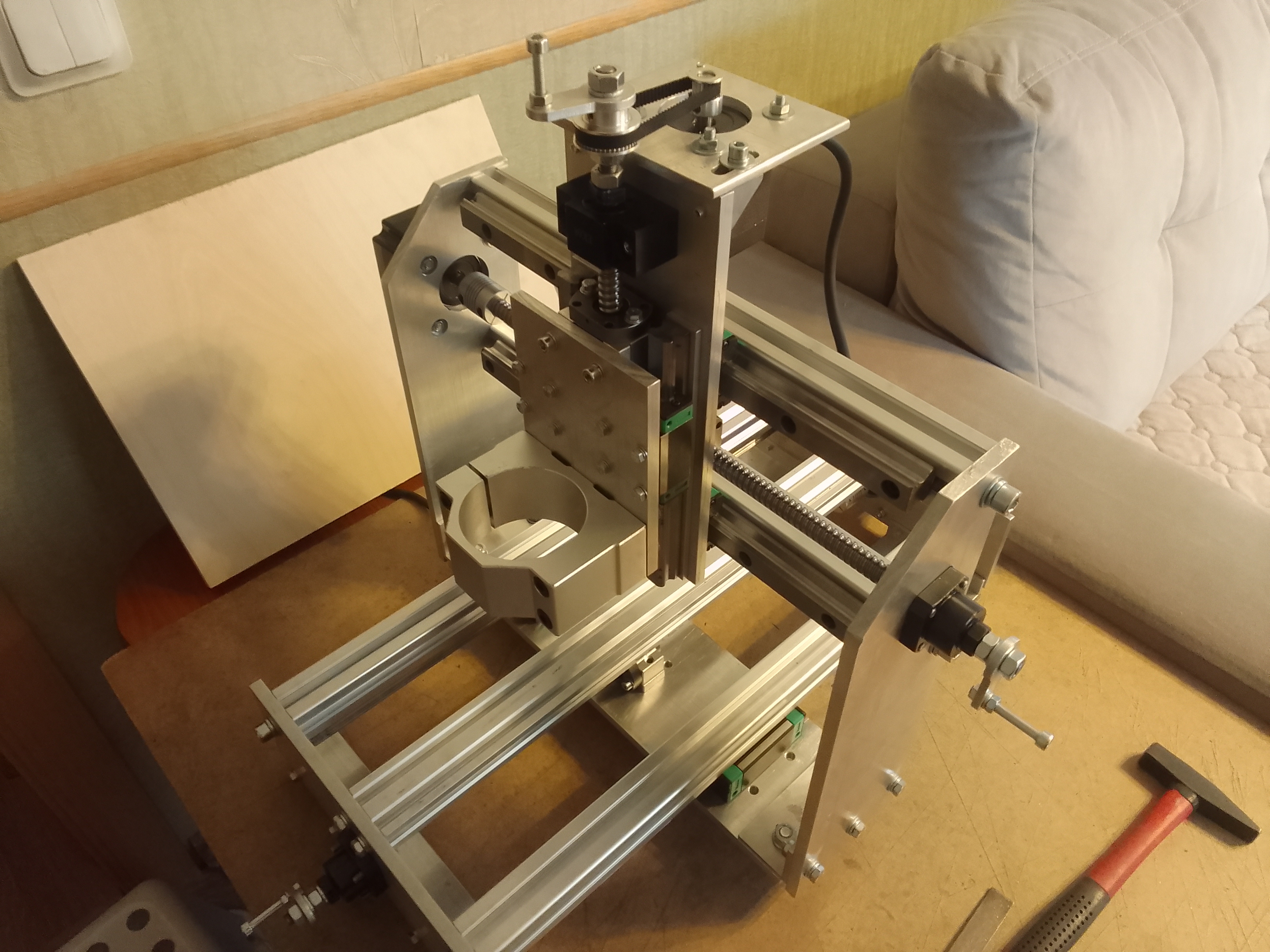

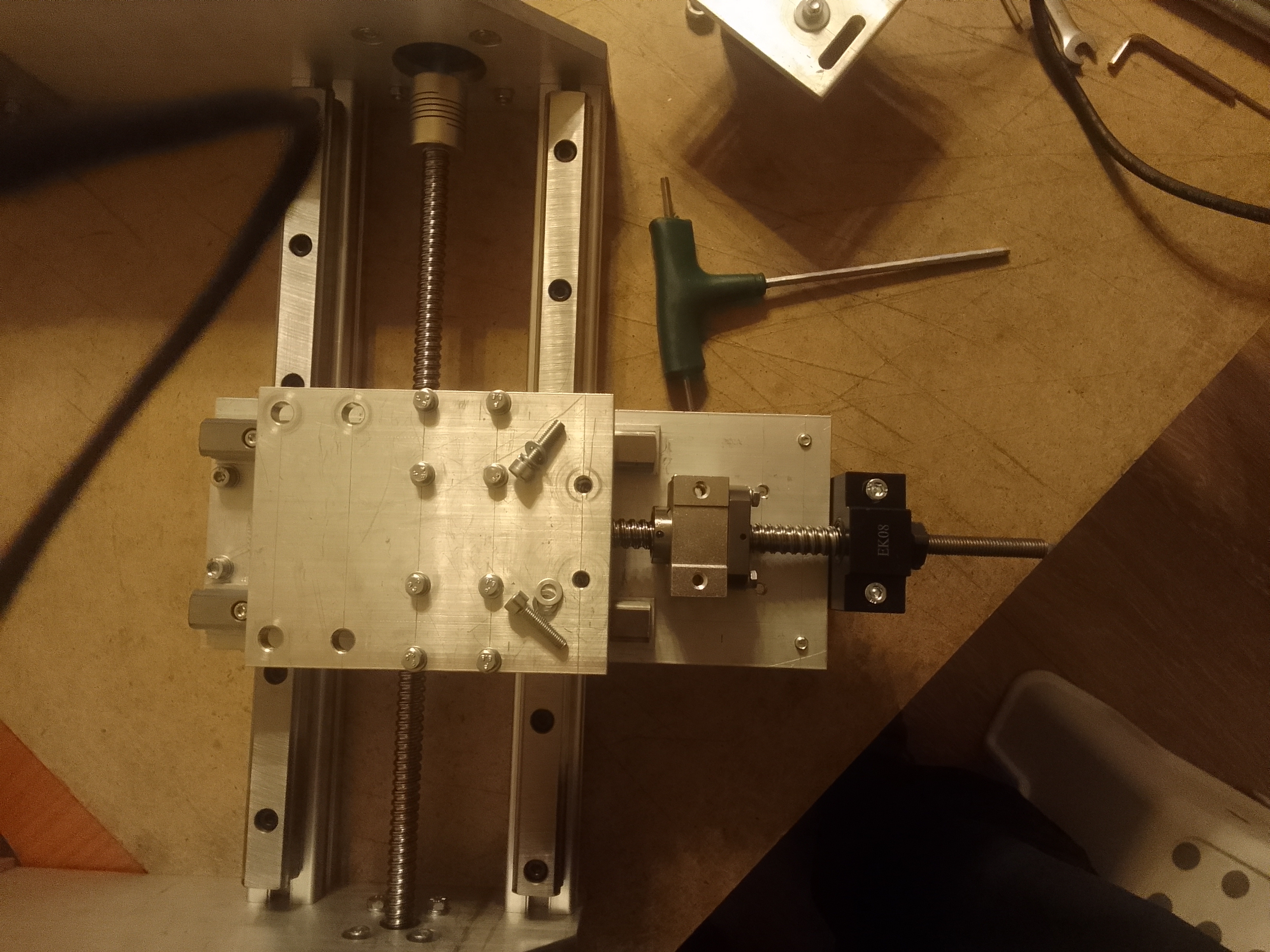

Вот и очередной КИТенок случился с установленными ШД типа НЕМА23, осталось только фанерный столик поставить. Размер рабочей зоны поменьше - фактически 260х330мм, по-бытовому 250х300мм. Станок сделан покрепче, оси Х и У на 20-х рельсах, специально для уверенной обработки и непрочных металлов, типа алюминий. В общем смотрите фото!
IMG_20250131_120823.jpg (1448 просмотров) <a class='original' href='./download/file.php?id=213306&mode=view' target=_blank>Загрузить оригинал (2.05 МБ)</a>
IMG_20250131_120849.jpg (1448 просмотров) <a class='original' href='./download/file.php?id=213307&mode=view' target=_blank>Загрузить оригинал (2.06 МБ)</a>

Всем привет! Чуть выше опубликовано фото ключа для сантехники замудренной формы, но как он резался видео не выложено. К сожалению сейчас Ютуб работает неустойчиво, поэтому применим новый метод. Для этого надо будет скачать приложенный файл, раззиповать его и видео будет готово. Там увидите, что применена старинная "красная" плата еще с ЛПТ, фреза 4мм с 4-мя заходами, обороты шпинделя около 15-18тыр, съем 0.25мм. Ну а остальное увидите и услышите сами... Как видите, у нас все "по-чесноку"!
