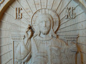

Вот фрагмент из под фрезы:
IMG_5603.JPG (3476 просмотров) <a class='original' href='./download/file.php?id=121459&sid=1784e41021f59c20020fcda137868048&mode=view' target=_blank>Загрузить оригинал (181.15 КБ)</a>

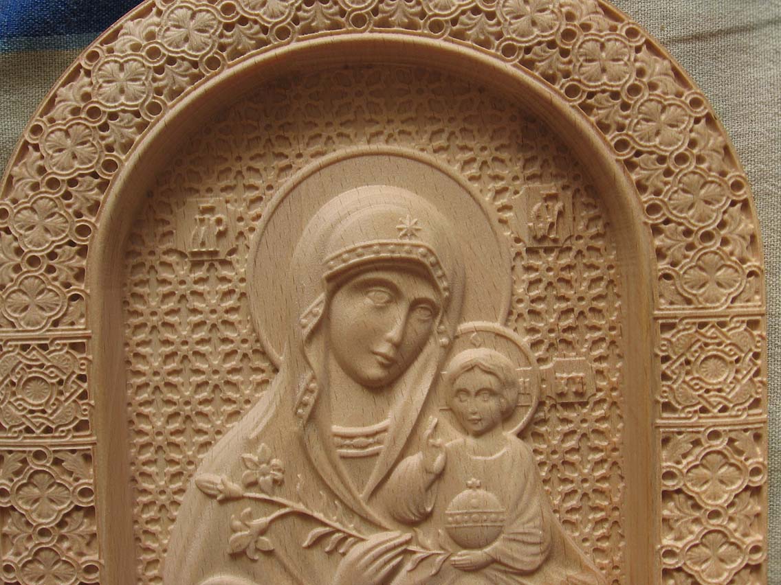

и вот из под фрезы:
DSCN4366.JPG (3476 просмотров) <a class='original' href='./download/file.php?id=121458&sid=1784e41021f59c20020fcda137868048&mode=view' target=_blank>Загрузить оригинал (316.49 КБ)</a>

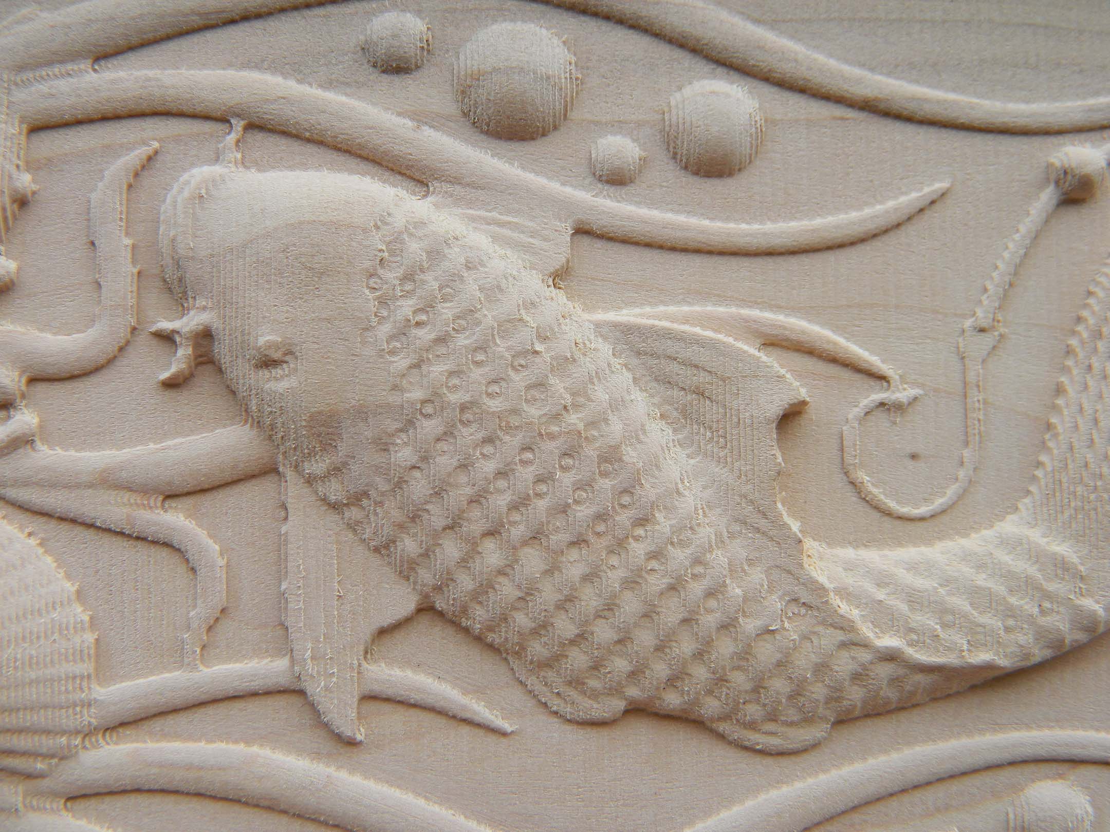

Но не расстраивайтесь. Все с этого начинали. Только тренироваться лучше на рыбках.
Моя первая рыбка:
DSCN2762.JPG (3476 просмотров) <a class='original' href='./download/file.php?id=121460&sid=1784e41021f59c20020fcda137868048&mode=view' target=_blank>Загрузить оригинал (357.68 КБ)</a>
Вот ее можно и разукрасить если есть желание. А то, что получилось пусть немного полежит.

shalek писал(а):Вот фрагмент из под фрезы
из под "шарика"? Шаг 5-10%? И древесина бук? Не удивительно. А теперь то-же самое обычным гравером(с плоским торцом), да с 50% шагом ;) Думаю будет не лучше чем у Лекса...

I_am_the_Lexx писал(а):Чистовая V-гравером 0.2 мм, шаг смещения 0.1 мм(50%), за один проход
шаг смещения великоват, должно быть 10-15% - время, конечно, утроится, но качество будет много лучше

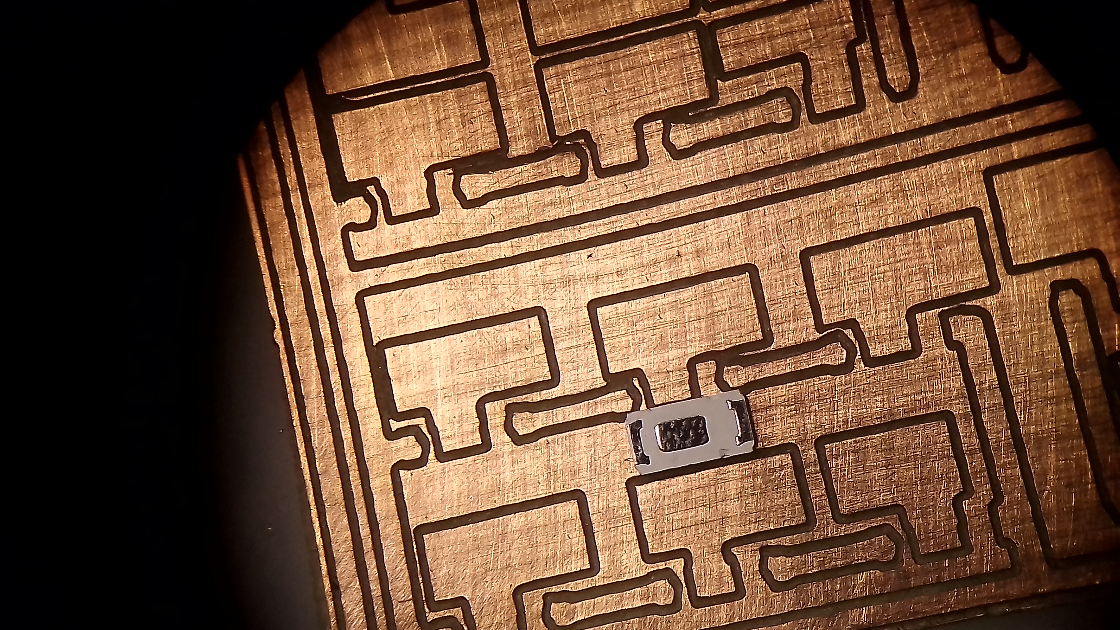

совсем беда с моим "станком".. даже с краю стола - печаль печальная.. появилась ещё большая вибрация.. хотел сделать плафон в машину.. и обломался.. придётся только выпиливать граинцы.. плату буду делать по старинке - ЛУТом..
5730 (3337 просмотров) <a class='original' href='./download/file.php?id=121593&sid=1784e41021f59c20020fcda137868048&mode=view' target=_blank>Загрузить оригинал (3.15 МБ)</a>
5730
как видно - с изоляцией прямых участков проблем нет.. а вот фигурные движени на коротких участках..

iMaks-RS писал(а):появилась ещё большая вибрация..

Gas, вибрации появляются при нагрузке на шпиндель.. решил выровнять жертвенный столик.. а то перепад по карте высот до 0.4мм.. Выставил заглубление -0.25мм.. с правого края по факту фреза (2мм кукуруза) за ход на 2мм входит.. (подкладывал 1мм текстолит для проверки). Может движок не выдерживает такие нагрузки.. или таки подшипники в нём "учёбные". Надеюсь что своими кривыми руками я их поменяю..

Только что обнаружил такой момент.. в крайнем правом положение каретки, при включённом шпинделе без нагрузки - есть звук вибрации... который меняет свою тональность.. подключил тестер (sanwa-500a, встал щупами параллельно обмотке) - напряжение как вкопанное.. 19.10В (питается от БП ноута НР, макс. ток 6А). Под нагрузкой падает от 19,05 (самая маленькая глубина, до 18,98В (при заходе в 1мм). Осциллоскопом встал на клемы движка.. тоже ни какой корреляции со звуком не обнаружил..
Но.. при попытке воздействовать с усилием на держатель шпинделя.. меняется тональность..wtf? линейные подшипники держателя шпинделя?
https://youtu.be/XrrX_0l50Yw

iMaks-RS писал(а): линейные подшипники держателя шпинделя?
там же шарики практически без смазки и они слегка болтаются от вибрации, поэтому неудивительно, что прижимая одни и отпуская другие меняется тональность
