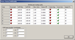

Может софт лимиты включены/не настроены в маче: станок ездит потихоньку потому что думает, что находится за пределами рабочей зоны...
Mach3-Config-HomingLimits.png (3030 просмотров) <a class='original' href='./download/file.php?id=163562&mode=view' target=_blank>Загрузить оригинал (15.04 КБ)</a>

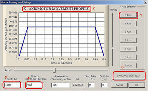

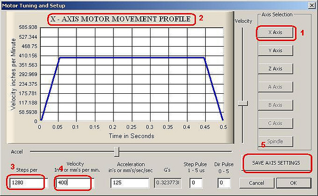

daemon78 писал(а):Я вообще не понимаю, как такое может быть, ведь вручную ходит без проблем на 5+ м/сек.
В Mach3 скорость в mm/min.
Mach3_Step.jpg (3036 просмотров) <a class='original' href='./download/file.php?id=163558&mode=view' target=_blank>Загрузить оригинал (92.33 КБ)</a>

Он на подаче не тормозит перед лимитами, только в ручных перемещениях. и кнопка софт лимит не горит.

нет, достаточно выключить кнопку - soft limit на главном экране. но она на видео у вас и так не горит. Но и при выполнении уп замедление перед софтлимитами не работает. он просто выдаст предупреждение что программа выполняется близко к лимитам, и предложить продолжить. замедление работает только в в ручных перемещениях.
