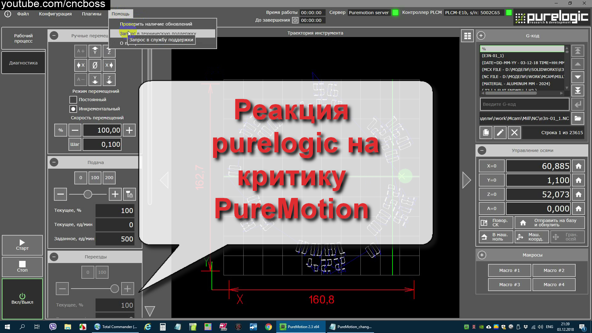

foto-boss писал(а):https://goo.gl/ew6DX9
Вложение vlcsnap-2018-12-03-23h11m22s610.png больше недоступно
Добрый день.
Спасибо за содержательный отзыв!
Хочу оставить некоторые комментарии к видео. Будем ориентироваться по времени.

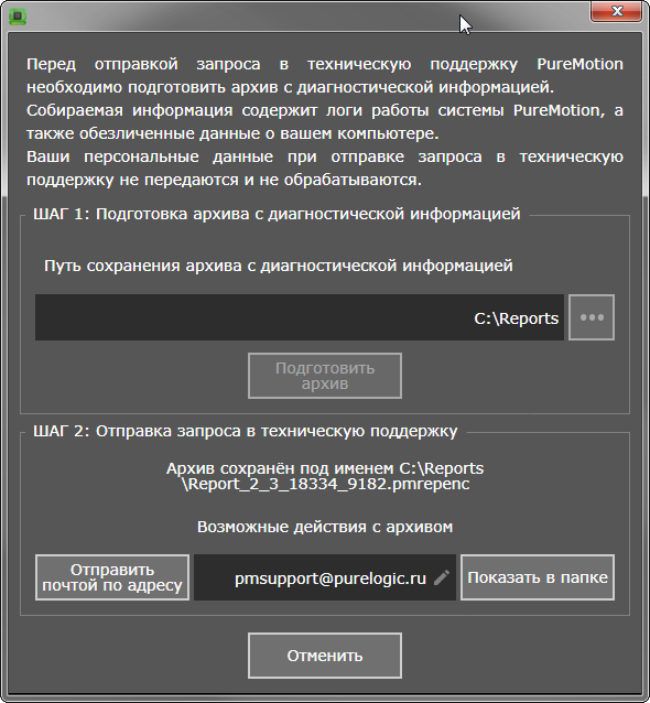

01:56 Запрос в техническую поддержку

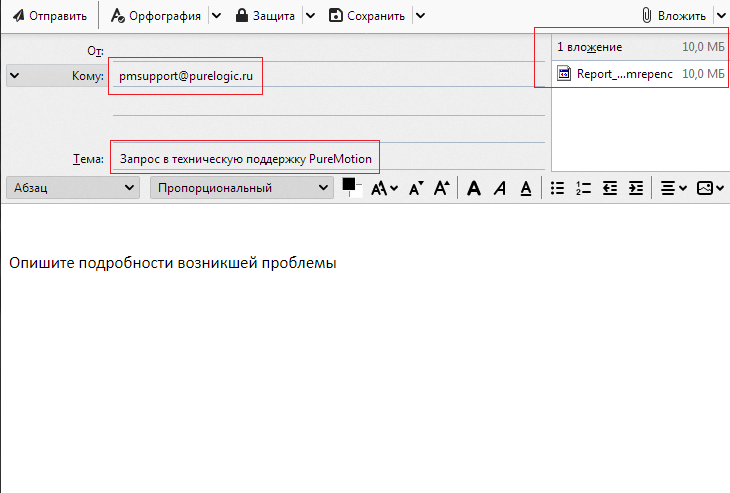

Здесь реализовано два варианта возможных действий с полученным архивом:
1. Сообщение "Отправьте полученный файл по адресу" с указанием адреса в текстовом поле.
2. Кнопка "Отправить почтой по адресу" с указанием адреса в текстовом поле.
На видео отображен первый вариант, т.к. в Вашей системе Windows не зарегистрирован никакой почтовый клиент по-умолчанию. Если бы в системе был назначен почтовый клиент, то вместо пометки "Отправьте полученный файл по адресу" была бы кнопка, открывающая почтовый клиент с предварительно созданным шаблоном письма (см. скриншоты).
Если в системе назначен почтовый клиент... (2597 просмотров) <a class='original' href='./download/file.php?id=151920&mode=view' target=_blank>Загрузить оригинал (45.86 КБ)</a>
Шаблон письма в почтовом клиенте (2597 просмотров) <a class='original' href='./download/file.php?id=151921&mode=view' target=_blank>Загрузить оригинал (87.98 КБ)</a>
Зарегистрируйте почтовый клиент и убедитесь, что кнопка "Отправить почтой по адресу" появится и будет работать. Адрес для отправки так же редактируемый. Эта функция полезна в том случае, если планируется отправлять запросы с этого станка не напрямую разработчику.

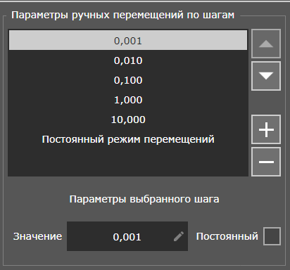

04:45 Циклическое переключение шага ручных перемещений
Эта функция гибко настраивается через меню "Конфигурация -> Настройки -> Дополнительные настройки -> Параметры ручных перемещений по шагам" (см. скриншот). Информация об этом так же была указана в списке изменений на видео (время 11:02). Возможно, Вы просто не заметили комментарий по настройкам.
Настройка кнопки Шаг

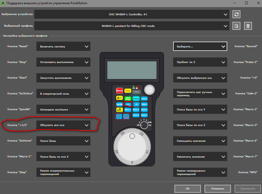

Сообщение foto-boss »
Не найду команду =1/2. Если не реализована, то неплохо-бы. Постоянно ей пользовался в маче.
2018-12-04_162530.png (2557 просмотров) <a class='original' href='./download/file.php?id=151925&mode=view' target=_blank>Загрузить оригинал (66.41 КБ)</a>
