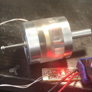

Доделал в черновую центроискатель. Диаметр 30, высота тоже 30мм.Надо переделать платку сопряжения, и буду в китае заказывать платку внутрь корпуса. На мой взгляд чувствительность нормальная, как смогу, в станке проверю. Для прижима использовал 3 пружинки. Сила прижима регулируется 3 регулировочными винтами.
IMG_1350.JPG (4058 просмотров) <a class='original' href='./download/file.php?id=145292&mode=view' target=_blank>Загрузить оригинал (227.05 КБ)</a>
Сообщения: 3310
Re: Работа с программой CNC USB Controller (от cnc-planet)
Да, зачетненько вышло. Верхняя крышка вытачивалась вместе с валом? Внутри вижу латунное кольцо. Раскажи о конструкции внутри, как штырьки располагал?

Да, верхняя крышка вместе с валом. Насчет оргстекла мне повезло, у меня с советских времен лист приватизированный 1,5х1,5м толщиной 20мм. До конца жизни не извести. В Москве я бы поделился. Но в принципе ничего не мешает дихлорэтаном склеить 4 слоя.
Беспроводной мне не одолеть, в пограммировании ноль. Да и габарит выростет.
Когда будет окончательно закончен и будет нормально работать, выложу поподробнее.
Крутил его в токарном, без юстировки практически не бьет. Самую малость только.
Внутренность покажу, когда к компу подползу, завтра наверно. С телефона неудобно.

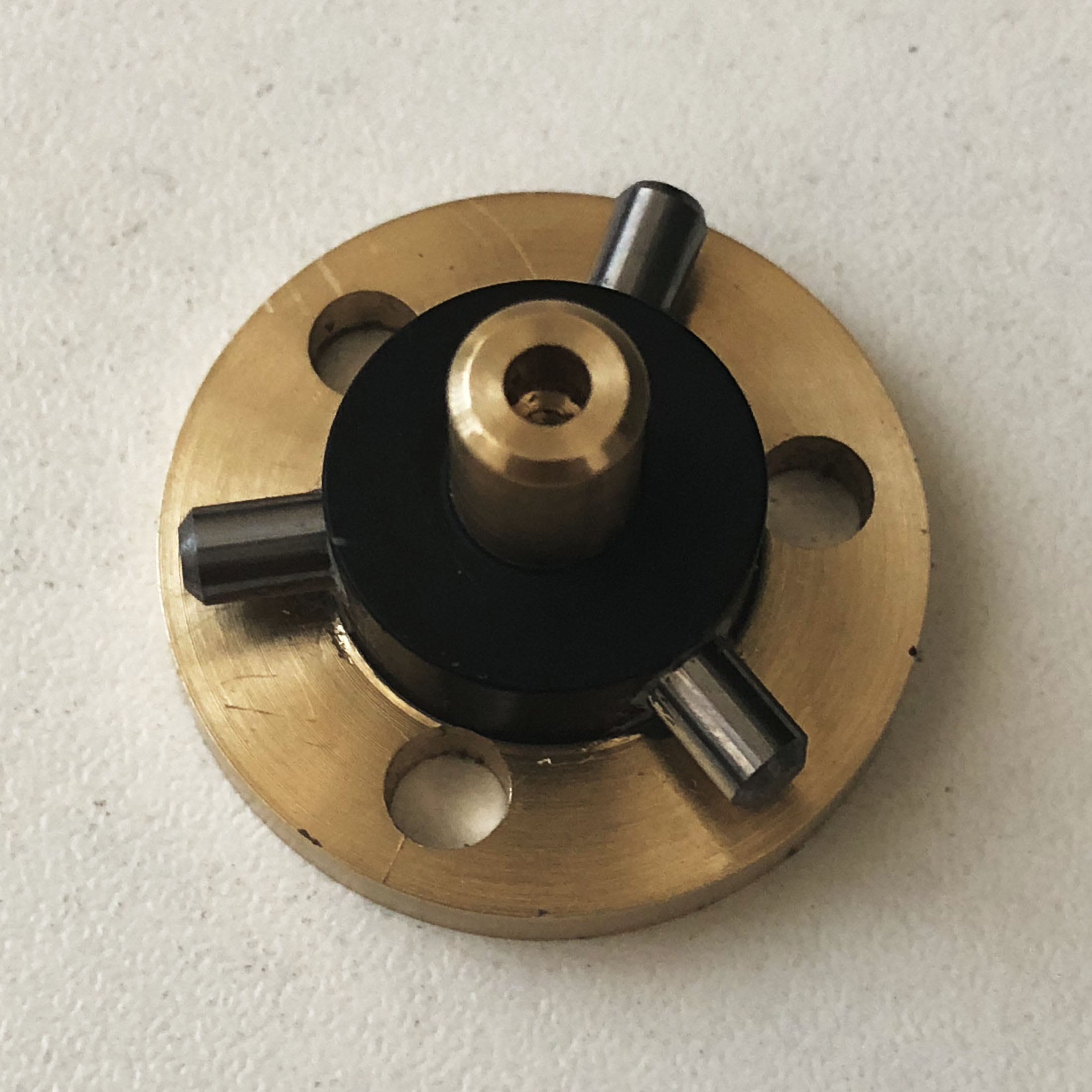

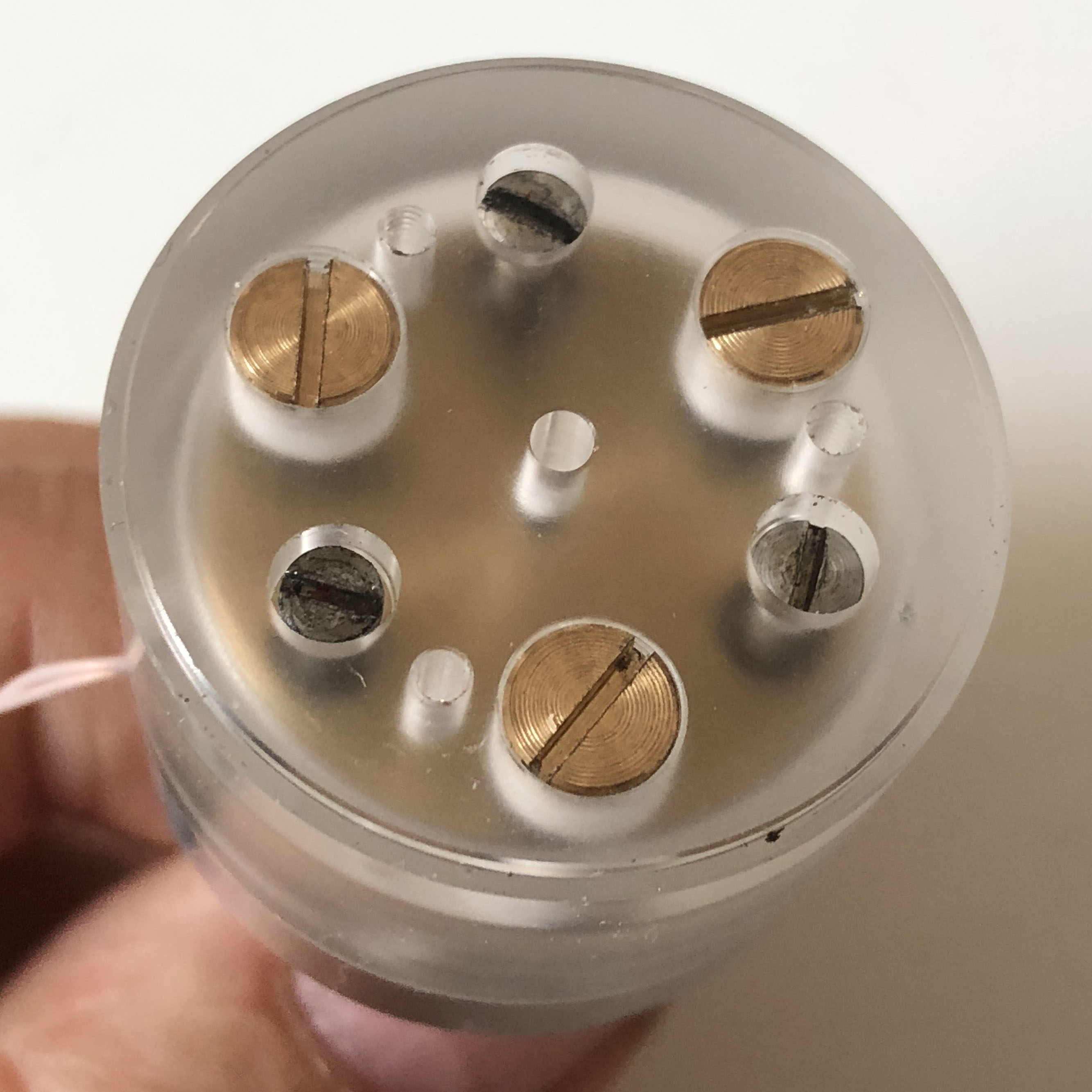

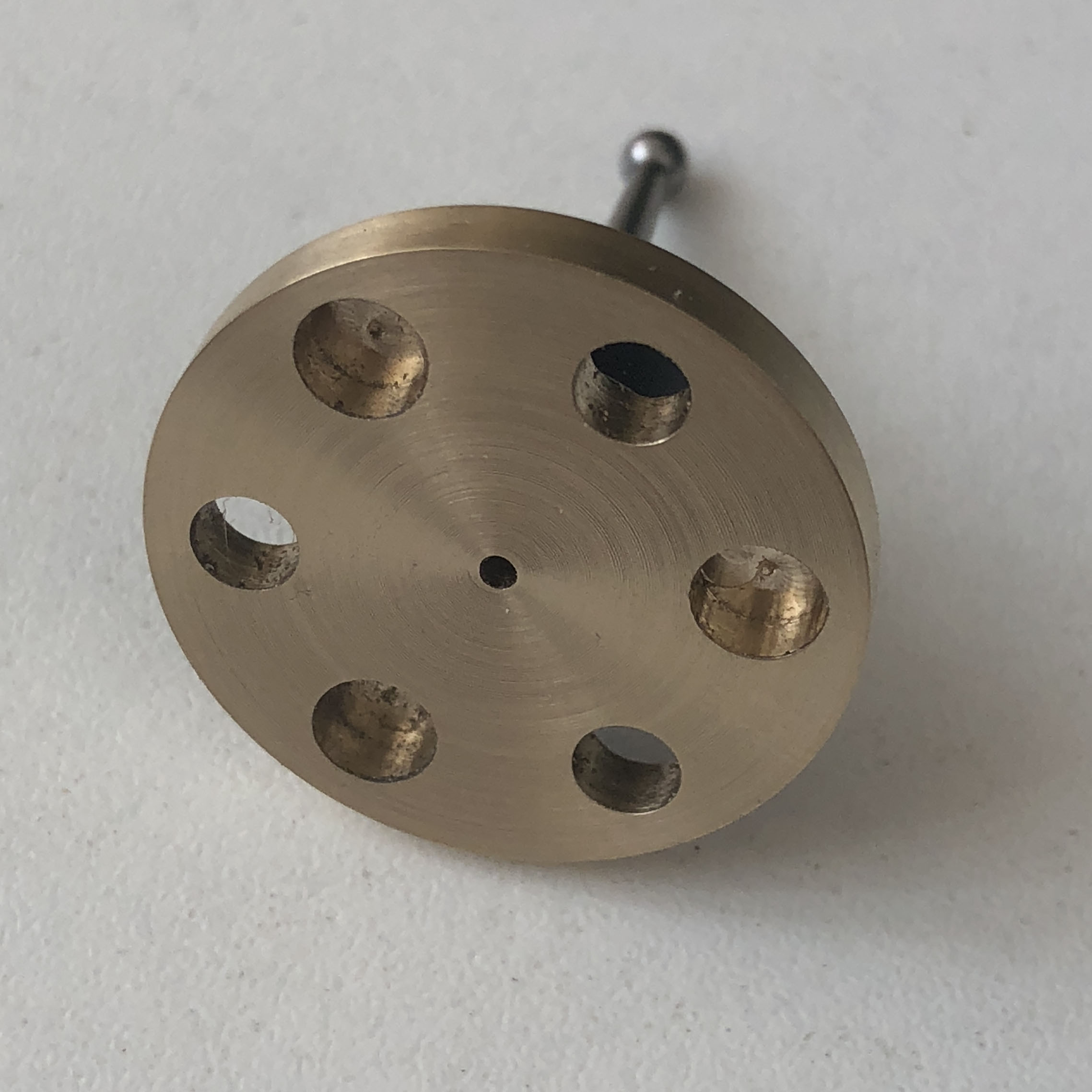

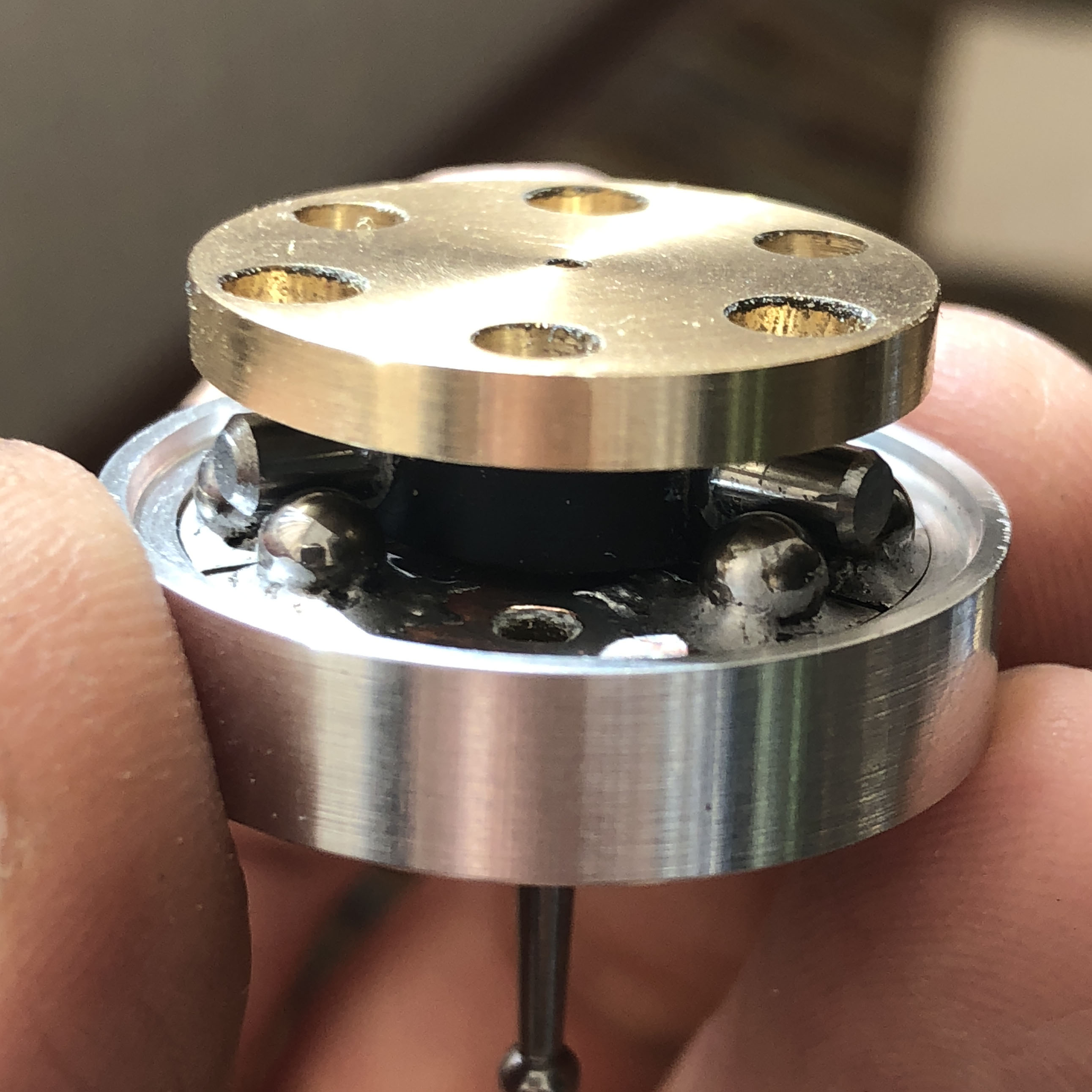

Обещанные фотки внутренностей.
3 отверстия под крепежные винты, 3 выборки под пружинки.
IMG_1310.JPG (3980 просмотров) <a class='original' href='./download/file.php?id=145307&mode=view' target=_blank>Загрузить оригинал (342.25 КБ)</a>
Контактные цилиндры из хвостовиков фрез, вклеил эпоксидкой для металла в специальном приспособлении. Получилось очень точно.
IMG_1318.JPG (3980 просмотров) <a class='original' href='./download/file.php?id=145308&mode=view' target=_blank>Загрузить оригинал (394.66 КБ)</a>
IMG_1342.JPG (3980 просмотров) <a class='original' href='./download/file.php?id=145309&mode=view' target=_blank>Загрузить оригинал (532.98 КБ)</a>
Видны 3 регулировочных винта усилия прижима. На обычные винты не стоит обращать внимания, поставил какие нашел, из китая едут красивые.
IMG_1352.JPG (3980 просмотров) <a class='original' href='./download/file.php?id=145310&mode=view' target=_blank>Загрузить оригинал (483.16 КБ)</a>

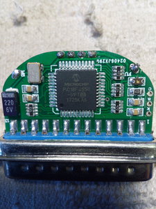

Митрич писал(а):обновился китаец 3040 cnc usb, изменился серийник - и ключ
Митрич тоже нарвался на слёт серийника и ключа - это проблемы творчества ( эксперименты с разными прогами CNC ) . У меня тоже 3040 + USB MK-1 . Пол года я его мучил разными прогами и то-же выхватил 25 строк. Заказал у китайцев новый шнурок за 1870 рублей завтра пойду получать - шёл 33 дня. Старый шнурок разобрал (ну очень люблю разбирать ) шнурок работает на 25 строк
MK-1.jpg (3945 просмотров) <a class='original' href='./download/file.php?id=145540&mode=view' target=_blank>Загрузить оригинал (4.18 МБ)</a>
