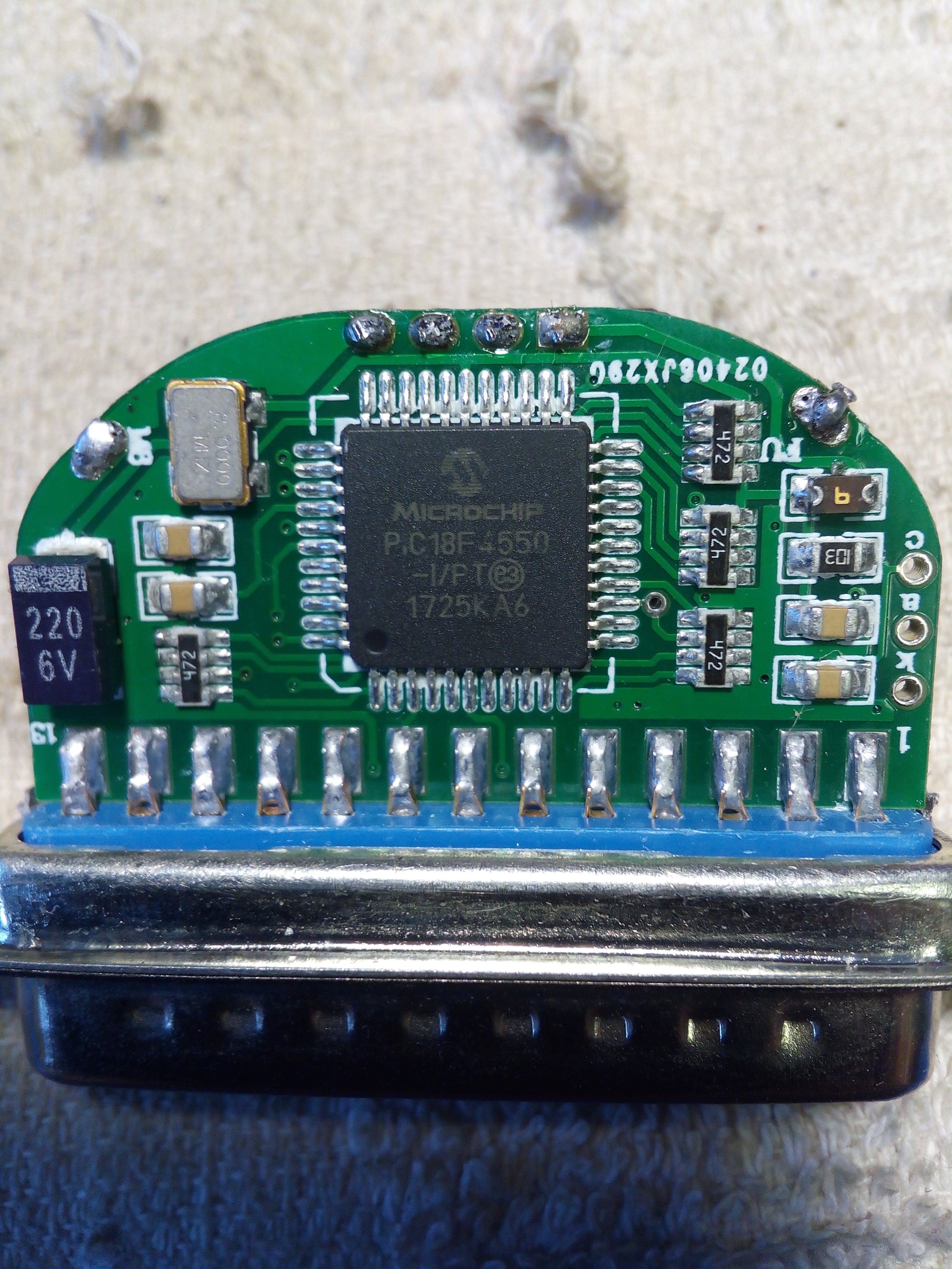

Митрич писал(а):обновился китаец 3040 cnc usb, изменился серийник - и ключ
Митрич тоже нарвался на слёт серийника и ключа - это проблемы творчества ( эксперименты с разными прогами CNC ) . У меня тоже 3040 + USB MK-1 . Пол года я его мучил разными прогами и то-же выхватил 25 строк. Заказал у китайцев новый шнурок за 1870 рублей завтра пойду получать - шёл 33 дня. Старый шнурок разобрал (ну очень люблю разбирать ) шнурок работает на 25 строк
MK-1.jpg (4511 просмотров) <a class='original' href='./download/file.php?id=145540&mode=view' target=_blank>Загрузить оригинал (4.18 МБ)</a>
