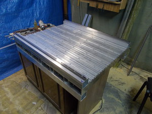

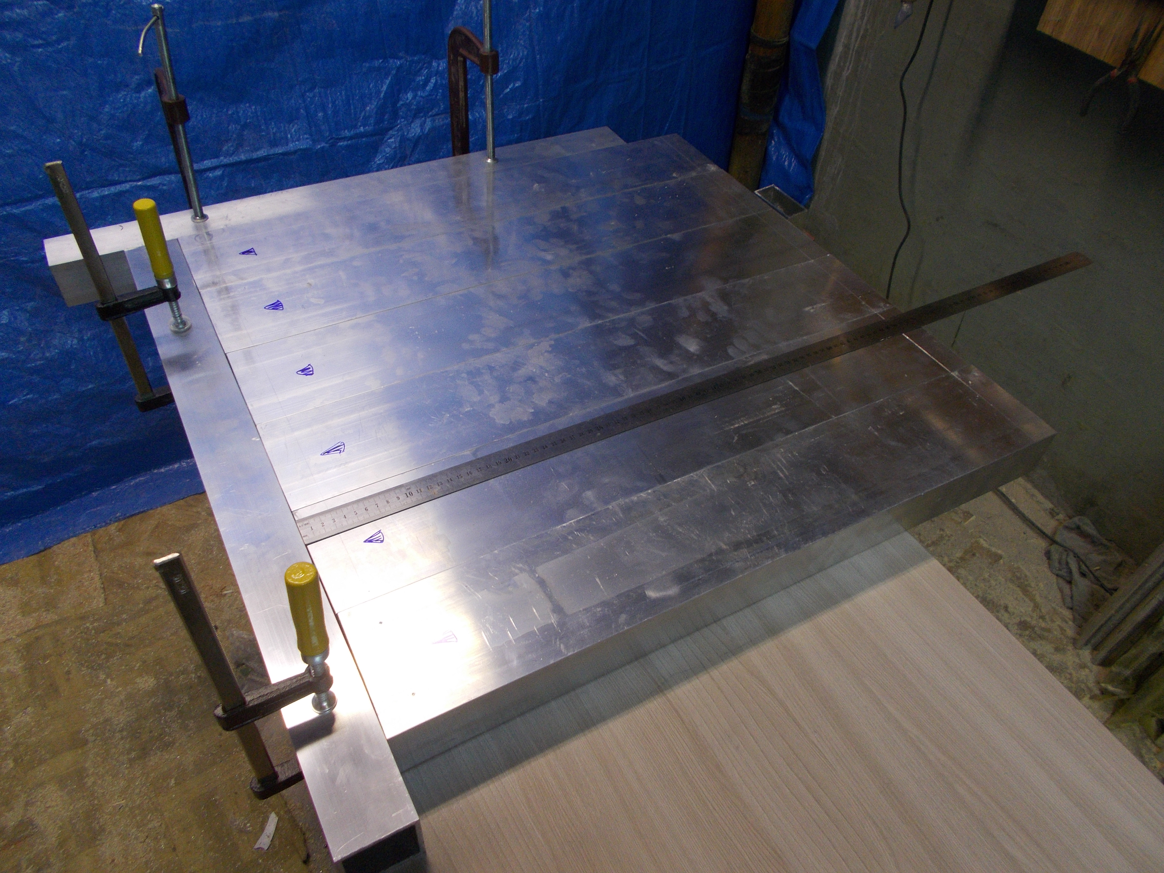

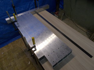

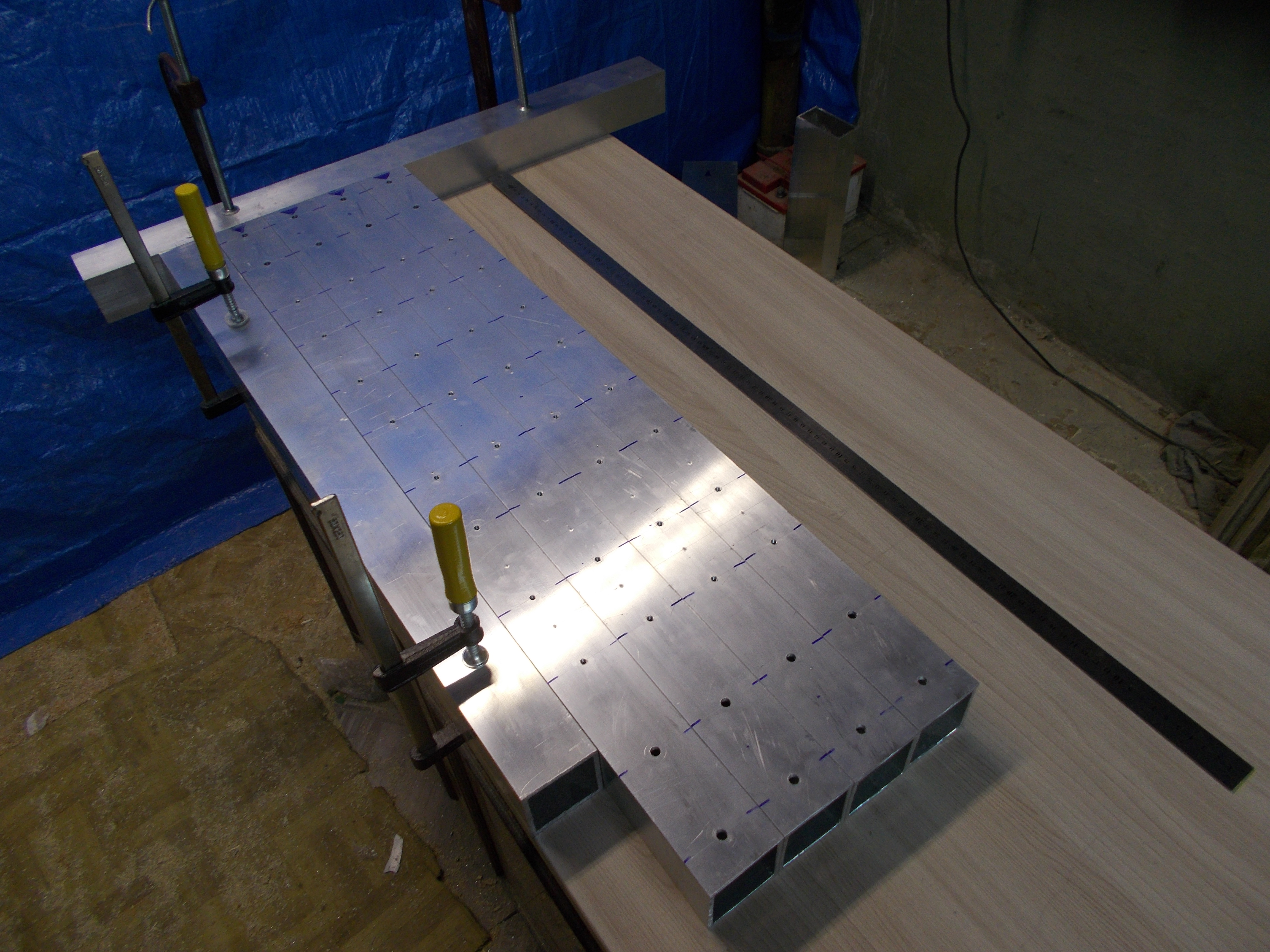

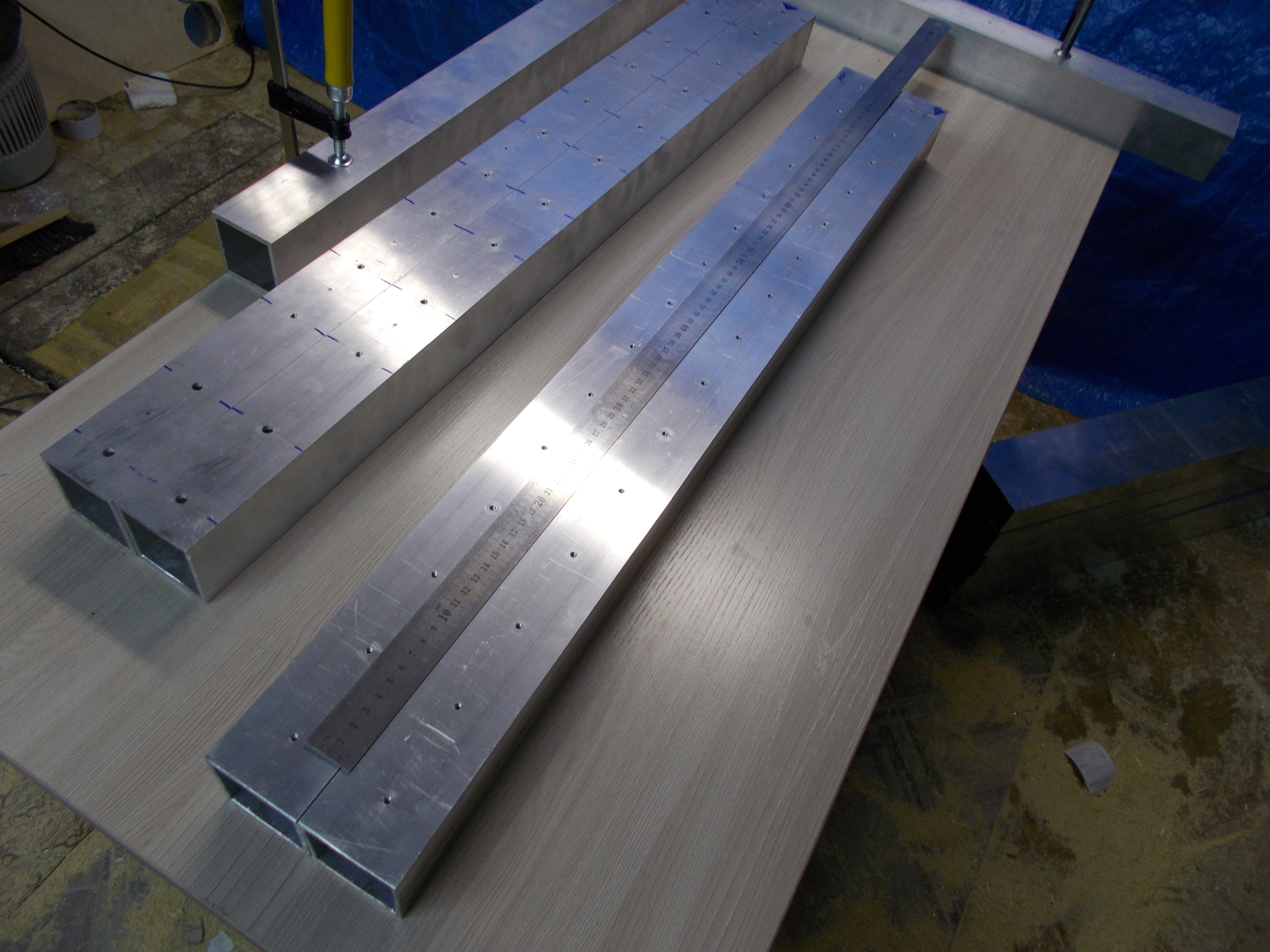

Кое что уже готово:
Разметка и сверление:
DSCN0399.JPG (3079 просмотров) <a class='original' href='./download/file.php?id=101217&mode=view' target=_blank>Загрузить оригинал (3.39 МБ)</a>
DSCN0395.JPG (3079 просмотров) <a class='original' href='./download/file.php?id=101215&mode=view' target=_blank>Загрузить оригинал (3.56 МБ)</a>
DSCN0398.JPG (3079 просмотров) <a class='original' href='./download/file.php?id=101216&mode=view' target=_blank>Загрузить оригинал (3.66 МБ)</a>

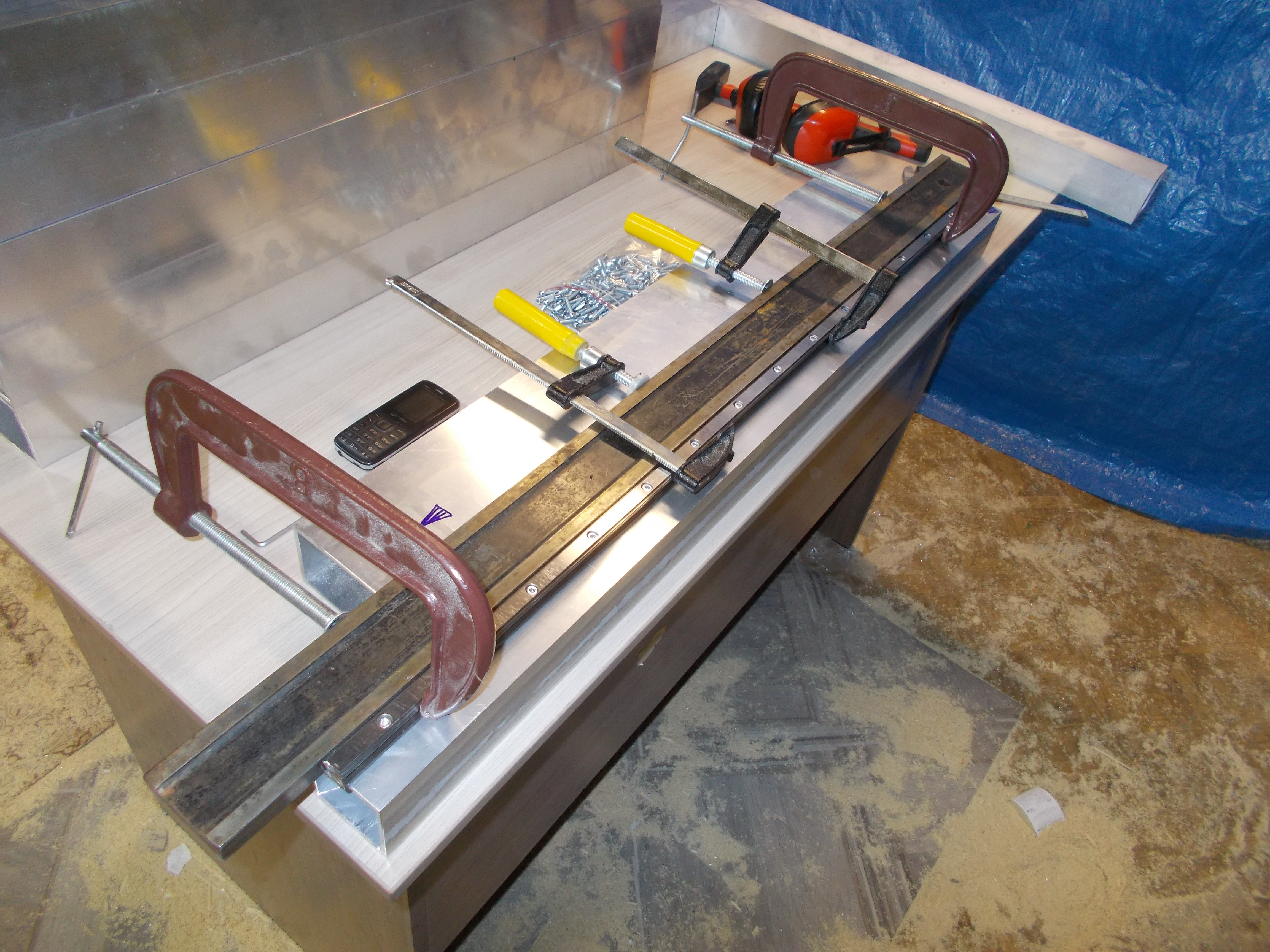

Выставляю рельсу по поверочной линейке:
DSCN0390.JPG (3079 просмотров) <a class='original' href='./download/file.php?id=101214&mode=view' target=_blank>Загрузить оригинал (3.41 МБ)</a>

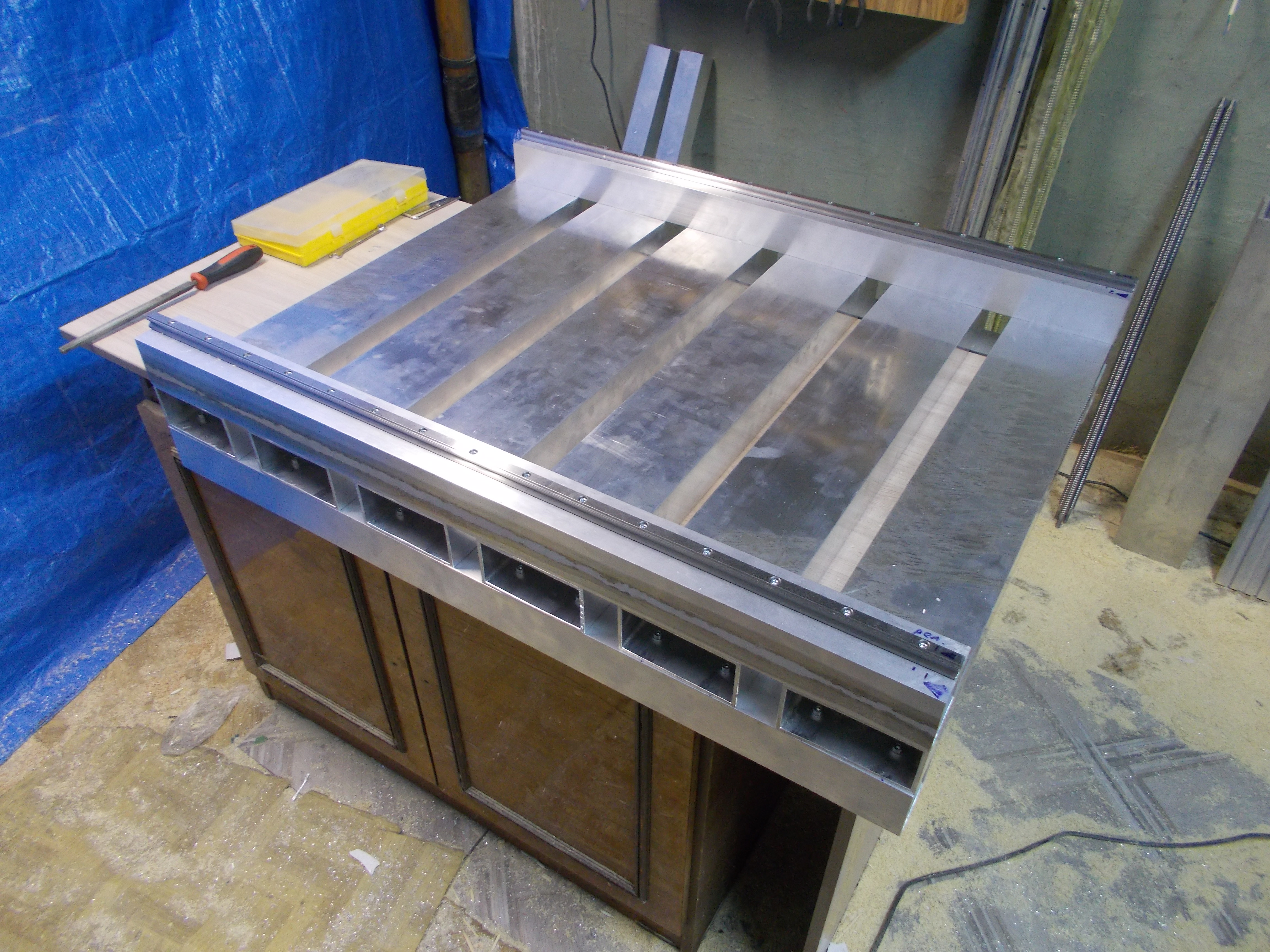

Готовое основание:
DSCN0407.JPG (3079 просмотров) <a class='original' href='./download/file.php?id=101218&mode=view' target=_blank>Загрузить оригинал (3.27 МБ)</a>
DSCN0409.JPG (3079 просмотров) <a class='original' href='./download/file.php?id=101219&mode=view' target=_blank>Загрузить оригинал (3.22 МБ)</a>
Re: Бюджетный станок 1100*680 по алюминию
Рельс просто в люминь прикручен?
CNC-Logic
Сообщения: 1540
Репутация: 815
Откуда: г.Новосибирск
Сообщение CNC-Logic »
Да, винтами М4. Без "силового" фанатизма. При толщине стенки профиля 4мм и шаге резьбы 0.7 - гарантированно есть 5 полных витков

Уж слишком говняный металл у этих труб потому я бы сдобрил фиксатором если затянуто не сильно.

ну металл труб известен - АД31Т1, ему конечно далековато, например до В95, да и до той же дюрали. Но трубы я пока что встречал только такие
Фиксатор тоже вариант

Фиксатор не делай. Пусти внутри профиля полосу дюралевую или шлифованную стальную. И рельс через сквозные отверстия в профиле подтянешь к полосе. Полосу можно 15х20мм взять. Будет отлично.
