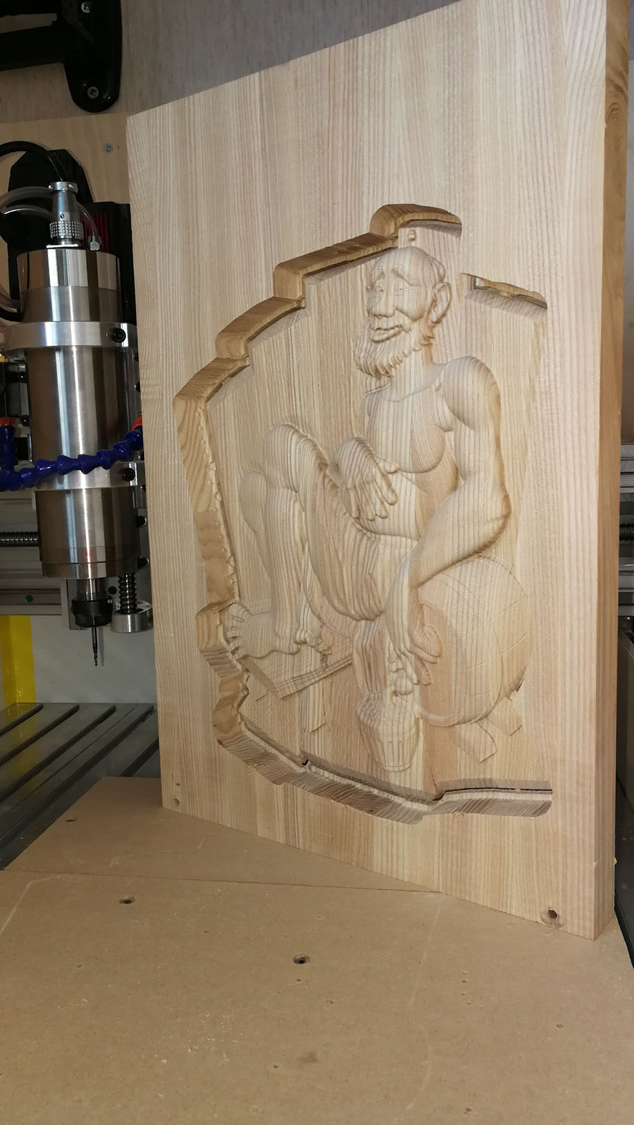

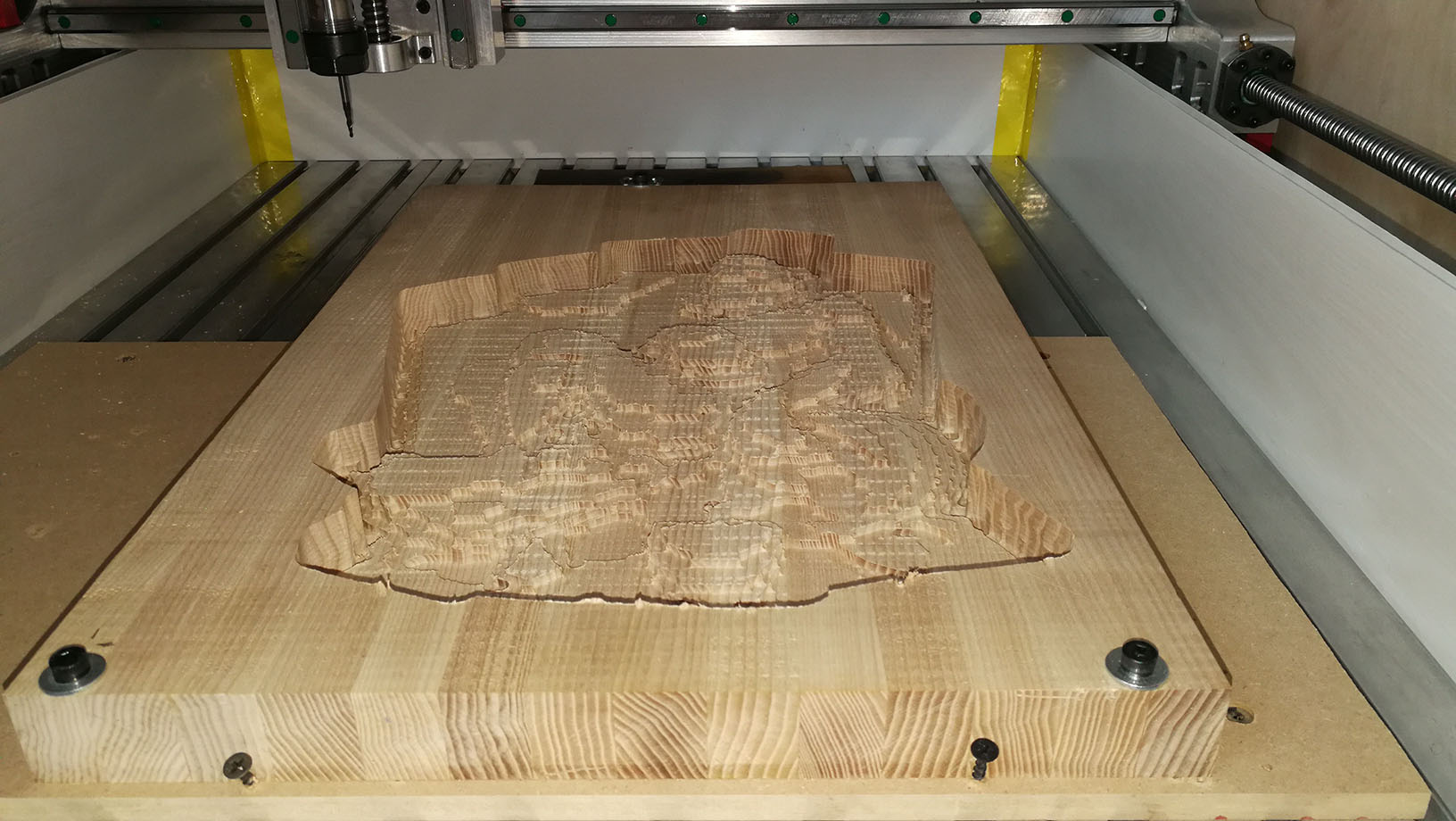

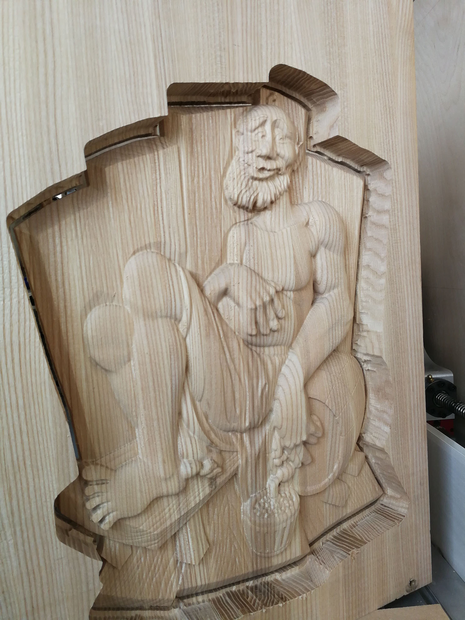

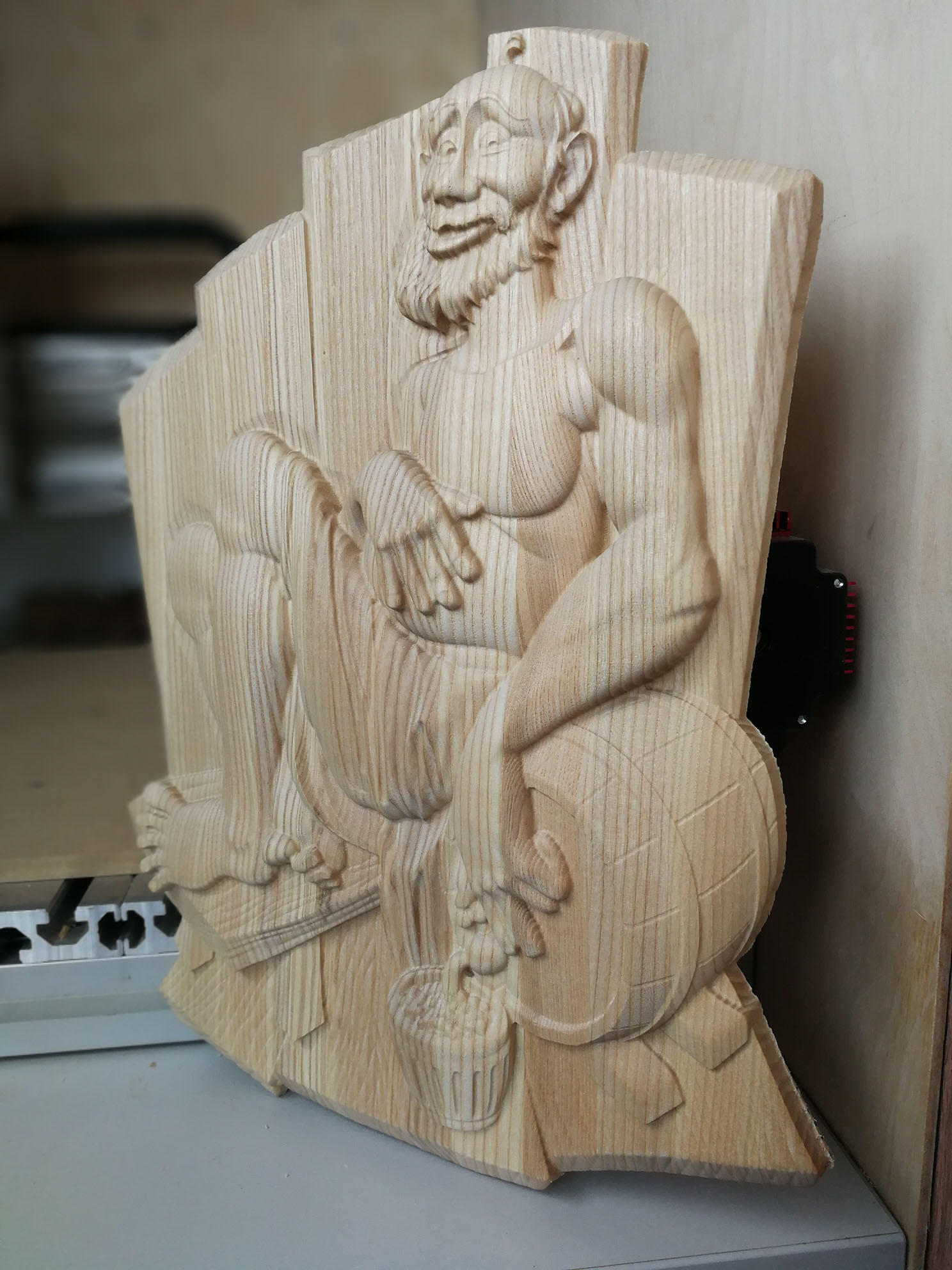

Сегодня малость пофрезеровал рельеф. Цель была проверить станок на косяки. Зарезы, недорезы и прочие неприятности. Отработало без заморочек. В ноль по окончании пришел четко.
Размер 34x270x370мм. Материал ясень. Резал черновую 1час 5мин. фреза 6мм. Потом 3ч 14мин чистовая конусной R1мм диаметр 4мм. На фото из под станка без обработки. Пару раз щеткой прошелся чтобы вычистить пыль.

Re: ЧПУ фрезерный станок (Бобр) 600x500 мм по дереву и не то
А сразу чистовую - не пробовал?
Сообщения: 2893
sima8520 писал(а):А сразу чистовую - не пробовал?
Пробовал, нет проблем. Но три часа лопатой стружку грести это не выход. С черновой за час еще куда ни шло. Чистовую без пылесоса.

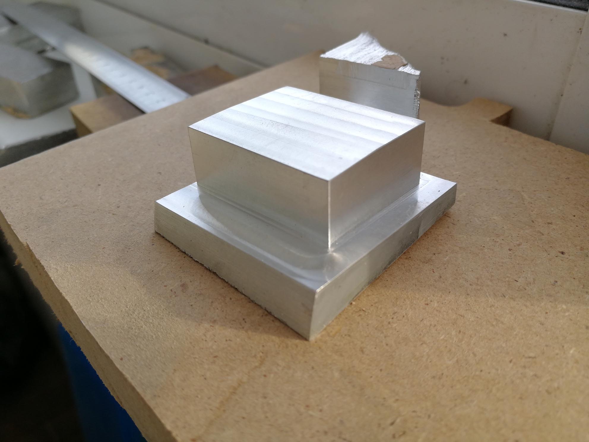

Пробую пилить в тисках. Фреза 8мм. Подача 2250мм/мин. Съем 0.05 на зуб. Пока по 0.5мм по Z.
https://www.youtube.com/watch?v=qFs1eJF6DHA
https://www.youtube.com/watch?v=P6cUktRb-Nk

shalek писал(а):Пробую пилить в тисках. Фреза 8мм. Подача 2250мм/мин. Съем 0.05 на зуб. Пока по 0.5мм по Z.
а в размеры деталь вписывается ? :thinking:
Сообщения: 2893
шпиндель писал(а):а в размеры деталь вписывается ?
Фрезу не обмерял, а так в три сотки влезло. Видео замеров не выкладывал, но есть. Могу залить на канал.
