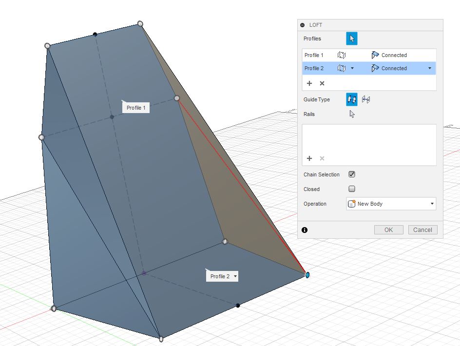

Подскажите, подобное тело можно нарисовать как то проще, чем создав скетчами вот прям все плоскости и многоугольники из которых оно состоит ? Я создавал плоскость (по углу от грани, остальные по 3м точкам), многогранник на ней, потом убирал лишние грани, а точки оставшихся подтягивал (Coincident) к уже существующим и так каждую плоскость. Чувствую, что много лишних теледвижений сделал. Как это правильно делается ?

Morroc писал(а):Подскажите, подобное тело можно нарисовать как то проще, чем создав скетчами вот прям все плоскости и многоугольники из которых оно состоит ? Я создавал плоскость (по углу от грани, остальные по 3м точкам), многогранник на ней, потом убирал лишние грани, а точки оставшихся подтягивал (Coincident) к уже существующим и так каждую плоскость. Чувствую, что много лишних теледвижений сделал. Как это правильно делается ?
(Что то наподобие носа поезда если по картинке непонятно
есть же loft например

Сообщение Morroc »
А что куда тянуть ? Базовый профиль1 к внешней грани профиля2 ? Я им потыкался поначалу - не получилось. Нужно в режиме Patch или Model ? Я в итоге сделал с помощью Patch + Boundary fill в режиме Patch, но как выше писал... долгим путем.

Morroc писал(а):А что куда тянуть ? Базовый профиль1 к внешней грани профиля2 ? Я им потыкался поначалу - не получилось. Нужно в режиме Patch или Model ? Я в итоге сделал с помощью Patch + Boundary fill в режиме Patch, но как выше писал... долгим путем.
лофт протягивает тело между двумя профилями. рисуешь два скетча под углом и тянешь между ними. можно ещё путь нарисовать, если протягивать не по прямой

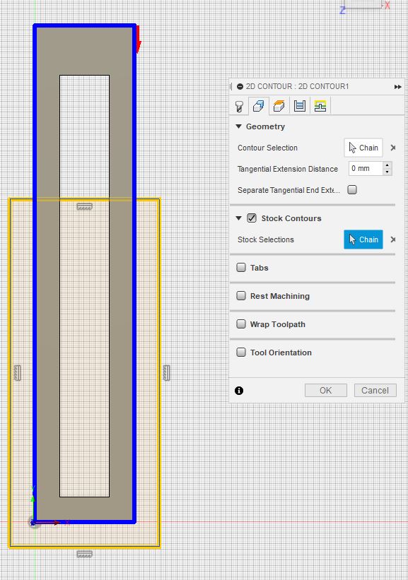

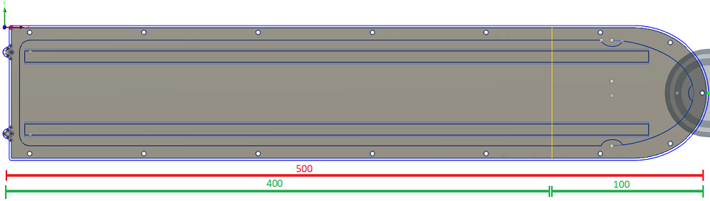

Может кто подскажет, как сделать обработку с перемещением детали?
У меня модель в длину вышла 50см, а у станка максимум 40см, нужно как-то УП разбить на 2 части...

Ash писал(а):Может кто подскажет, как сделать обработку с перемещением детали?
Нужно создать два Setup'a. В первом сетапе делаете как обычно (от лицевой стороны Z идёт вверх). Делаете обработку до 40см. Главное во вкладке высот укажите предел (отступ от низа детали -10)
После чего создаёте второй Setup. В нём Z будет смотреть от дна детали. Там уже делаете до 10см в высоту и точно так же играетесь с параметрами высот.

Nonstopich писал(а):Делаете обработку до 40см.
Если често, не совсем понял как это сделать. Если что под длиной я подразумеваю ось X. С высотой по Z всё нормально.
Мне не понятно как ограничить длину обработки контура. Попробовал ограничить Stock size в Setup'е, но на это фьюжн ругается...
по эскизу. линии рисуете (проецируете или рисуете новые, или используете те по которым тело делали) на 400мм и по ним контур делаете.
делаете скетч вид сверху, просто прямоугольником рисуете область там где хотите ограничить обработку(там где можете). потом уже в операции выбираете stock contours этот прямоугольник
