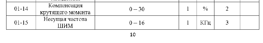

А вот один вопрос . Купил дешёвый частотник ZW CT1 на полтора киловатта для простого ассинхронника .Всё работает ,но частоту ШИМ в 01-15
выше семи не даёт поставить ,уходит в ошибку 001 при разгоне . Забить на это и пользоваться или это "звоночек" о чём то ?

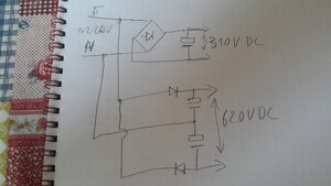

VGT писал(а): ↑22 фев 2022, 16:29
Alexandr Borisjuk писал(а): ↑ 220 в между любыми двумя фазами. Там в видео показано, что обмотки мотора соединяются треугольником.
ну вот я и думаю. если нет трансформаторов - то сначала выпрямили исходное и получили 310 DC. но вырезая потом из 310 синусоиды - обратно получить 220 действующего получается только если противофаза - 180гр. а у нас 3 фазы через 120. в общем получается не 220 между фазами, а меньше. 190?
кстати - а почему надо обязательно брать исходное DC c диагонали диодного моста получая 3 фазы 190В действующего синуса при включении треугольником? Можно на двух диодах и двух конденсаторах получить 2 однополупериодных выпрямителя включенных последовательно дающих в сумме 310+310= 620В постоянного. и сделать из них 3х380 треугольником. безо всяких повышающих трансформаторов. емкости только потребуются покрупнее несколько.

VGT писал(а): ↑ Можно на двух диодах и двух конденсаторах получить 2 однополупериодных выпрямителя включенных последовательно дающих в сумме 310+310= 620В
Так можно делать, но на киловаттных мощностях конденсаторы уж очень непотребного размера получаются, там нужно сгладить провал напряжения на полпериода 50гц. А конденсаторы дорого стоят. Ну и сеть такой нагрузке будет очень не рада.

Kost_irk писал(а): ↑ на киловаттных мощностях конденсаторы уж очень непотребного размера получаются,
ну это надо посчитать - может и не сильно.
Kost_irk писал(а): ↑ там нужно сгладить провал напряжения на полпериода 50гц.
для одного из двух конденсаторов. Кроме того и обычные схемы должны держать некоторые провалы. уж в полпериода то точно. можно посмотреть стандарты.
Kost_irk писал(а): ↑ А конденсаторы дорого стоят.
да не особо.
Kost_irk писал(а): ↑ Ну и сеть такой нагрузке будет очень не рада.
она и не поймет.
Kost_irk писал(а): ↑ Кстати импульсник на ту же мощность будет немногим меньше этого трансформатора,
там еще за счет габаритов емкостей выигрыш.
одно дело сглаживать пульсации низковольтные, другое высоковольтные. чем выше вольтаж - тем компактнее

С чего это вдруг высоковольтные конденсаторы стали компактнее низковольтных? Однополупериодные выпрямители в мощных источниках не используются, это крайне неэффективно. Вы бы хоть схемы глянули.

VGT писал(а): ↑ для одного из двух конденсаторов.
А для второго что, не надо? Вторые полпериода куда-то делись?
VGT писал(а): ↑ ну это надо посчитать - может и не сильно.
Прикинем, считать не будем. У меня сейчас перед глазами пара частотников 1.5-2.2 квт. В них по 5-6 конденсаторов соответственно. И это всего лишь для сглаживания провалов между горбами в мосту. Если пропускать полпериода, нужна емкость раз в 4-5 больше. И таких две. Это сколько конденсаторов получается? Далее цена: один такой конденсатор стоит 350-500 рублей в зависимости от качества. С габаритом и так понятно.
VGT писал(а): ↑ там еще за счет габаритов емкостей выигрыш.
Выигрыш конечно, но все равно особо компактно не получается.

Kost_irk писал(а): ↑ А для второго что, не надо? Вторые полпериода куда-то делись?
для вторго не надо - он заряжается в это время.последовательно 2 конденсатора. то есть пульсации тут будут не как у чисто однополупериодного, а вдвое ниже.
Kost_irk писал(а): ↑ У меня сейчас перед глазами пара частотников 1.5-2.2 квт. В них по 5-6 конденсаторов соответственно. И это всего лишь для сглаживания провалов между горбами в мосту. Если пропускать полпериода, нужна емкость раз в 4-5 больше. И таких две.
я думаю условно там где была нужна например одна емкость 1000мкФх500В нужно будет ~4 шт.
но зато не нужно конвертера 310>620

Осталось схему изобразить, может мы тут чего не понимаем
VGT
Сообщения: 67
Зарегистрирован: 28 ноя 2021, 14:25
Репутация: 4
Сообщение VGT »
типа такого
