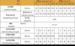

Homa123 писал(а): А вот растяжение наступит если портал весом 50кг разогнать до 63+м/мин. получив 3200Н момента.
Сдается мне, что "сила растяжения" - рабочее натяжение ремня.
Вот интересный документ с формулами в конце
https://www.linekom.ru/content/files/ka ... og-rus.pdf

Mamont писал(а): 14 фев 2022, 10:39
1. Точность позиционирование будет не 0.02, а 0.2мм.
2. Жесткоть системы. При попутном фрезеровании фреза может подорваться и полететь со скоростью вращения. Такой эффект ловил и на ШВП передаче с шагом 5мм. Тут словить шансы намного выше.
Спасибо за ответ!
1. Полностью согласен с поправкой! Промахнулся.🤦‍♂️ Но это с учетом шага шаговика - ещё есть Надежда на то, что это сервопривод. + по номеру патента на корпусе редуктора нашёл его - это низколюфтовый планетарный редуктор.
2. Постараюсь создать максимально жёсткую конструкцию в пределах разумного. Рабочий ход по ремню «у» 3.5-3.7 метра. По «х» не более 400мм, а для пущей уверенности могу сузить до 250мм. Ось z - 100мм- готовый линейный модуль на Серве с 2 каретками и рельсом 40мм шириной, + швп 16
Для понимания что нужно пилить из доски - прикрепляю фото. Точность 0.2 и даже 0.5 меня устраивает. Сухая доска при покидание цеха или простом изменении влажности сыграет на эти допуски без моего участия…
Mamont писал(а): 14 фев 2022, 10:39 3. "Чтоб его растянуть нужно 16000Н на 100мм ширины. Делим это на 5 и получаем 3200Н для 20мм ремня."
Что значит растянуть? - до 3200Н он не растянут, а после растянулся? Нет. Тянуться он будет от 0Н , длинна растяжения прямо пропорциональна длине натяжения и силе. В таблице вероятно всего указана сила при которой зубья ремня не посрезает нагрузкой
И вообще, забудь про ремни. Их удел принтеры
Я вас отчетливо услышал. И все же попросил бы помочь разобраться - в ремнях железный корд, указанные нагрузки не маленькие и в выше написанных моих постах есть ссылка на каталог таких ремней с характеристиками. АТ10 - один из самых мощных по толщине ремней.
Как то жалко снимать безлюфтовый редуктор - он цельный с корпусом шкива - заводской. Разве что его распилить, чтоб пользоваться шестерней. Да и ремень вроде установить в разы легче. От этого и пришёл с вопросами сюда…

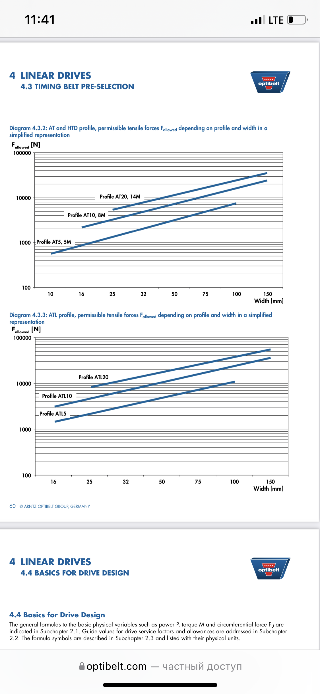

Вот нашёл про ремни https://www.optibelt.com/fileadmin/pdf/ ... -Belts.pdf
Возможно посчитаю - но:
Сдаётся мне при беглом просмотре, что как привод - ремень чутка не годится - вероятнее всего использую редуктор с шкивом как привод на рейку с роликом натяжителем(

lkbyysq писал(а): 14 фев 2022, 11:10 Сдается мне, что "сила растяжения" - рабочее натяжение ремня.
Спасибо за ссылку и ответ!
Судя по таблице - эти значения как раз максимальная нагрузка на растягивание - типа как предельное состояние какое то до изменения размеров… а возможно как заметили ранее до срезания зуба- это ещё не обрыв - но уже и не работа… но я не утверждаю - так как тут новичек!
В приведённой выше ссылке на документ есть формулы и даже расчёт резонанса. Все сильно хитро) боюсь не осилю.

Homa123 писал(а): 14 фев 2022, 12:21 Вот нашёл про ремни https://www.optibelt.com/fileadmin/pdf/ ... -Belts.pdf
На таком пролете точно провиснет.
Где-то на форуме обсуждали использование ремня вместо рейки - приклеить на опору и катать по нему шкивом. Не помню к какому выводу пришли, но точность и жесткость там высокие не ожидаются.

calabr писал(а): 14 фев 2022, 20:37 На таком пролете точно провиснет.
Я перечитал по максимуму. Что мог найти. На малых скоростях ещё может быть. При норм ускорении - это иллюзия. Вот что прислали китайцы на китайский ремни - если кто то будет искать - пусть смотрят.
Короче этот вопрос отпал)

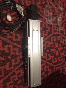

пошли вопросы по электрике. Есть три сервы с управлением по cw ccw и есть желание подключить ещё два шаговика на станок. Есть какие то платы или способы к обычной синей к примеру, чтоб без танцев с бубном и просто. Поищу и сам - но может кто ответит проще - все же опыт. В электронике я, так скажем, ноль)))😂🤦‍♂️ А станок собирать нужно)
3F396C99-2FD7-4EB0-B1C1-779F3727D71E.jpeg (838 просмотров) <a class='original' href='./download/file.php?id=201767&mode=view' target=_blank>Загрузить оригинал (412.84 КБ)</a>

Homa123 писал(а): Есть три сервы с управлением по cw ccw и есть желание подключить ещё два шаговика на станок
на одной микросхеме логики "и-не", например 74hc132, делается конвертор step-dir в cw-ccw
Homa123
Сообщения: 75
Зарегистрирован: 02 фев 2022, 13:59
Сообщение Homa123 »
Mamont писал(а): 15 фев 2022, 00:37
Перечитал только что все их мануалы - оказывается у всех есть пульс - там просто А+/А- судя по всему это и есть степдир 🤦‍♂️ Во я баран.
У удного-puls/sign - судя по моим поискам это одно и то же что и степ дир.
Выходит могу сейчас заказать контроллер(синюю плату) на юсб и уже попробовать оживить двигатели. Пол дня их клацал чтоб понять работают ли - вроде крутят и ошибки не выдают от сервопака☺️☺️☺️

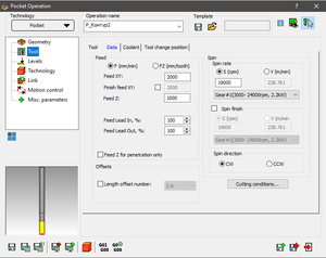

Какой постпроцессор для SolidCam поддерживает компенсацию радиуса?
Как то делал и всё поддерживал, а сейчас нет. Делает как без G41/42 хотя они (G41/42) присутствуют в коде программы.
wldev писал(а): 16 фев 2022, 14:53 Какой постпроцессор для SolidCam поддерживает компенсацию радиуса?
там где выбор инструмента не оно?
внизу где галочка А2
офсет.png (663 просмотра) <a class='original' href='./download/file.php?id=201820&mode=view' target=_blank>Загрузить оригинал (31.97 КБ)</a>

Да. галка есть и G42 в коде появляется. Но точки траектории не меняются.

wldev писал(а): 16 фев 2022, 16:23 Да. галка есть и G42 в коде появляется. Но точки траектории не меняются.
тут можно назначить одному инструменту компенсацию длины другого, а диаметра - третьего. Накой это надо есть видео от CNC SKILL - я не понял в чем прикол.. и без этого можно запутаться
Блин, а сейчас пробую - не получается. :thinking: :wik:
