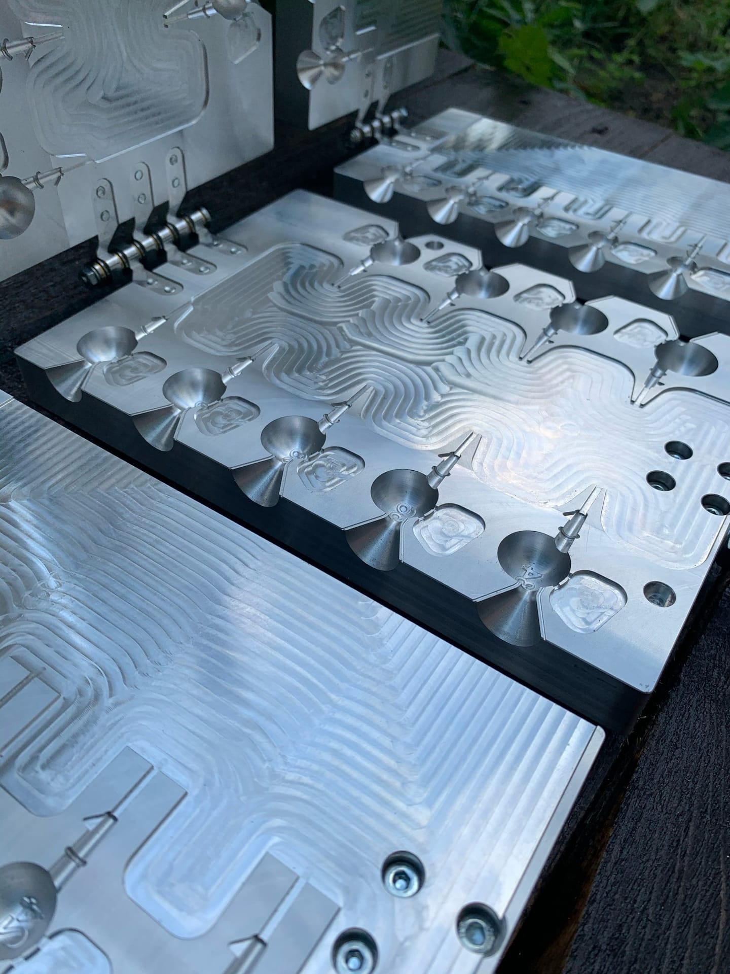

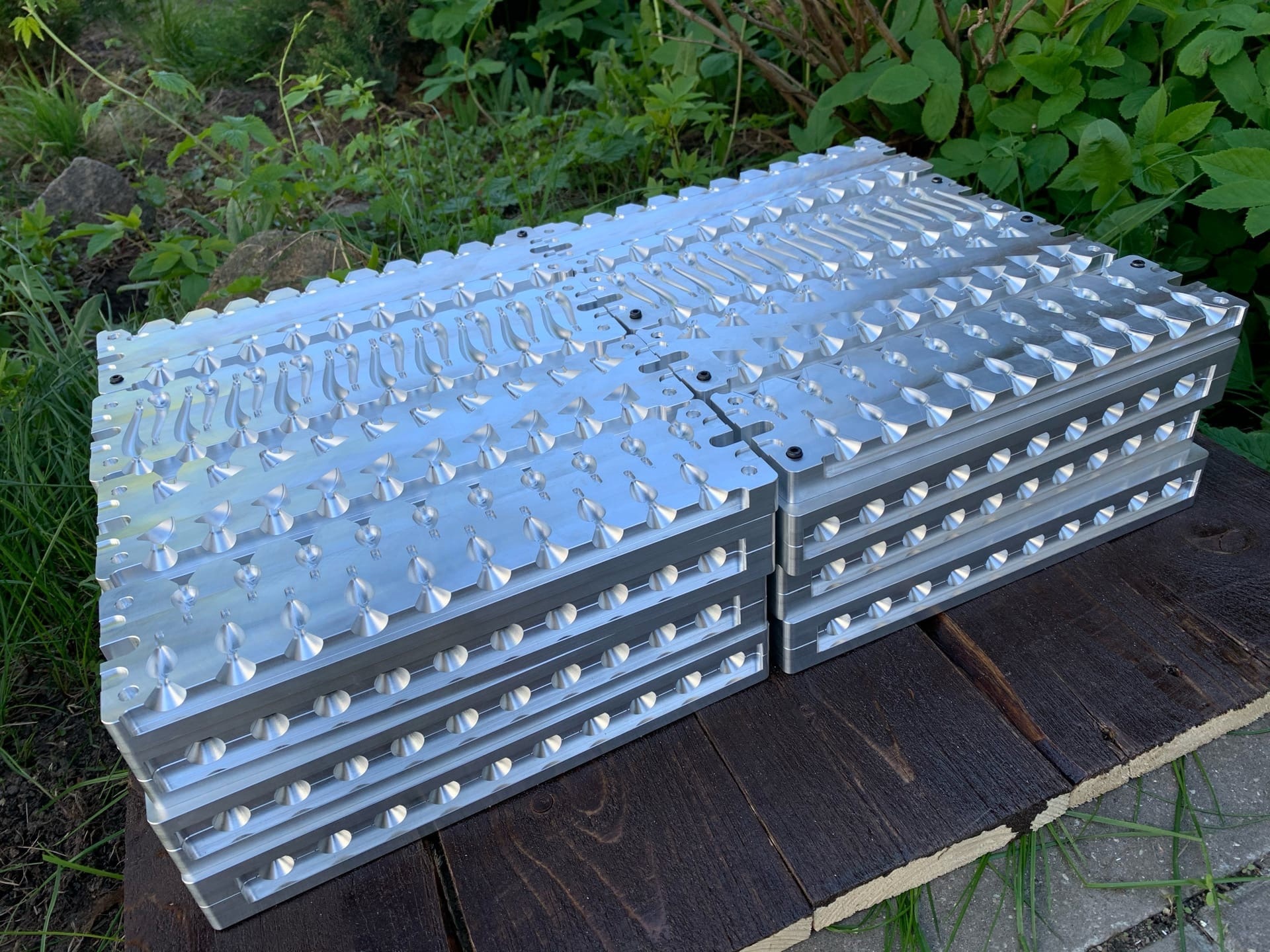

Из последнего интересного
Закладную Георгия просил сделать (Umnik) - думал на токарке делать будет, а он, жучара, на своем ЧПУ вертикально умудрился её сделать :hehehe:

Re: фрезерок по люминю 800х400х170 из профиля
sima8520 писал(а): ↑ Из последнего интересного
Что за форма-"вафельница"? Что за "трубочки с кремом" на выходе будут? ;)
Или это "бигудюшница"? :D
А так да, красота-ляпота...

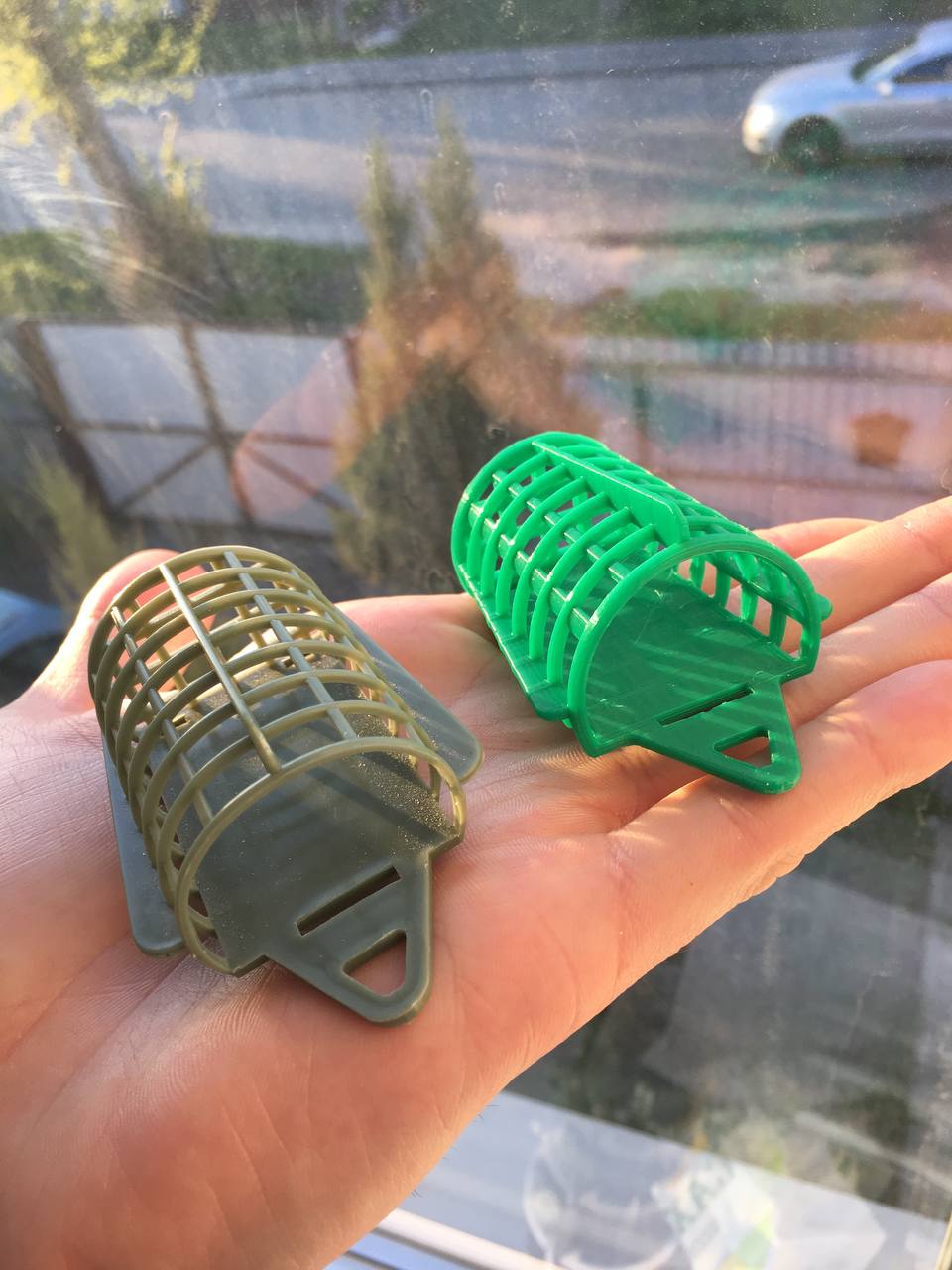

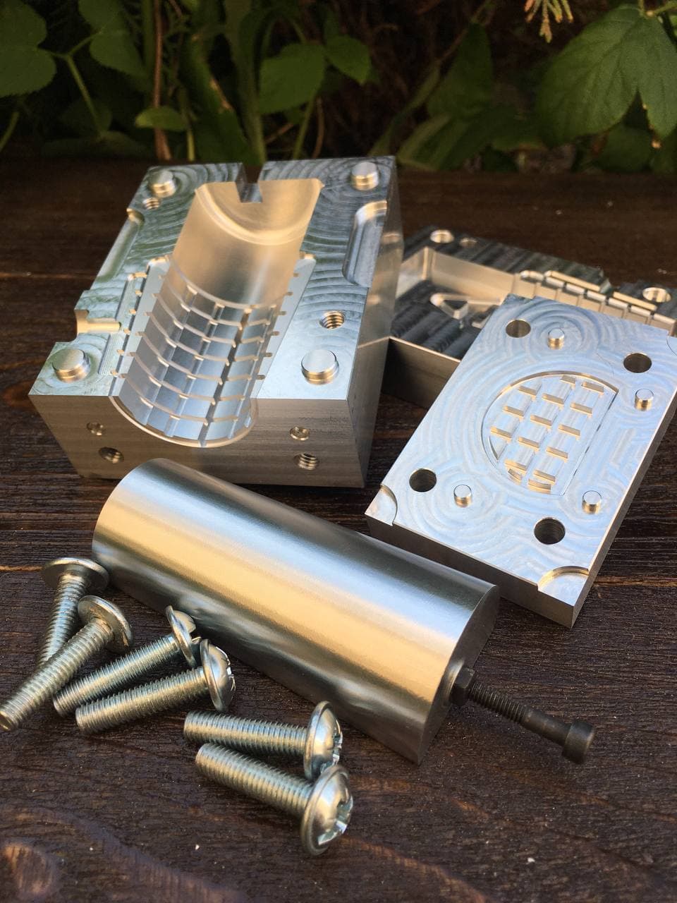

Кормушка для рыбаков, слева образец, справа моя копия, напечатанная на принтере. Перед фрезеровкой формы решил глянуть что получается
IMG_20210525_094641_533.jpg (5645 просмотров) <a class='original' href='./download/file.php?id=195629&mode=view' target=_blank>Загрузить оригинал (112.79 КБ)</a>
sima8520 писал(а): ↑ Кормушка для рыбаков
:thinking: А из тарелок они принципильно не едят?.. ;)

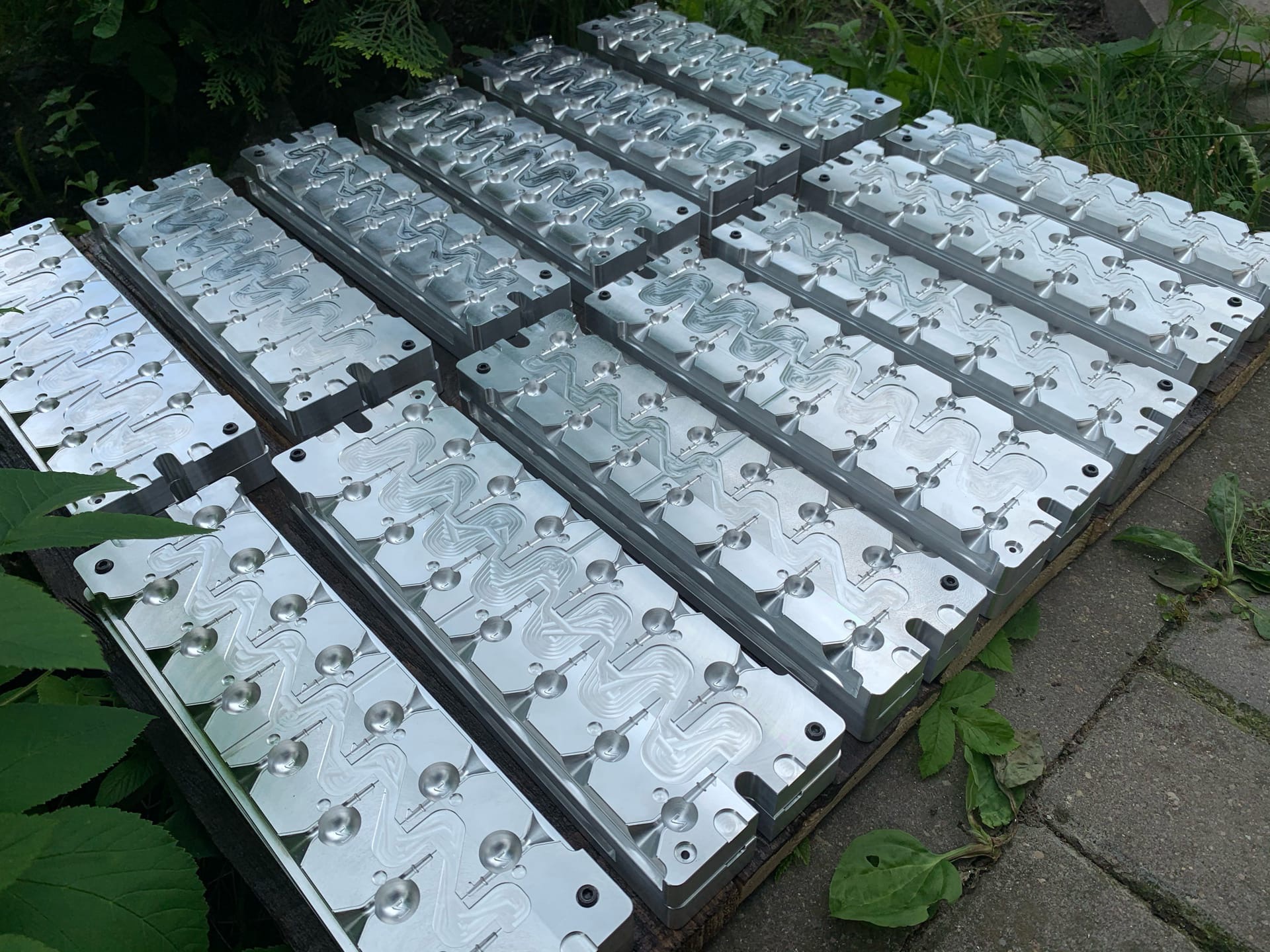

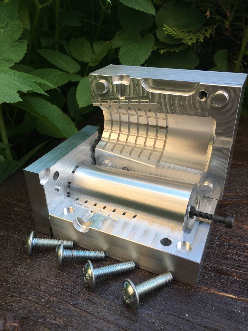

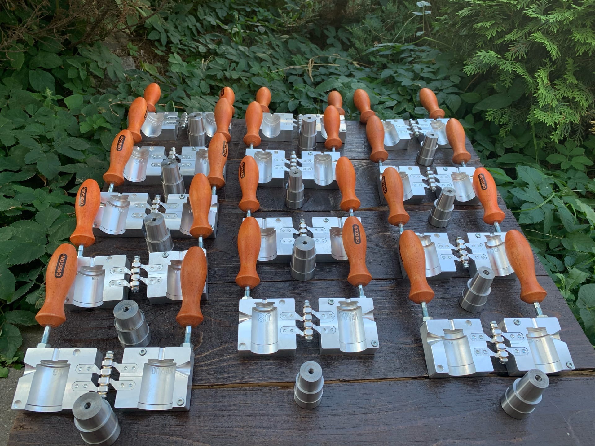

Давно плюсиков не получал, а хотелось бы.
Станок работает практически 24/7 уничтожая В95Т1, я не знаю куда уже стружку девать, а выкидывать жалко.
Вот таким производством занимаюсь
Сообщение Kupfershcmidt »

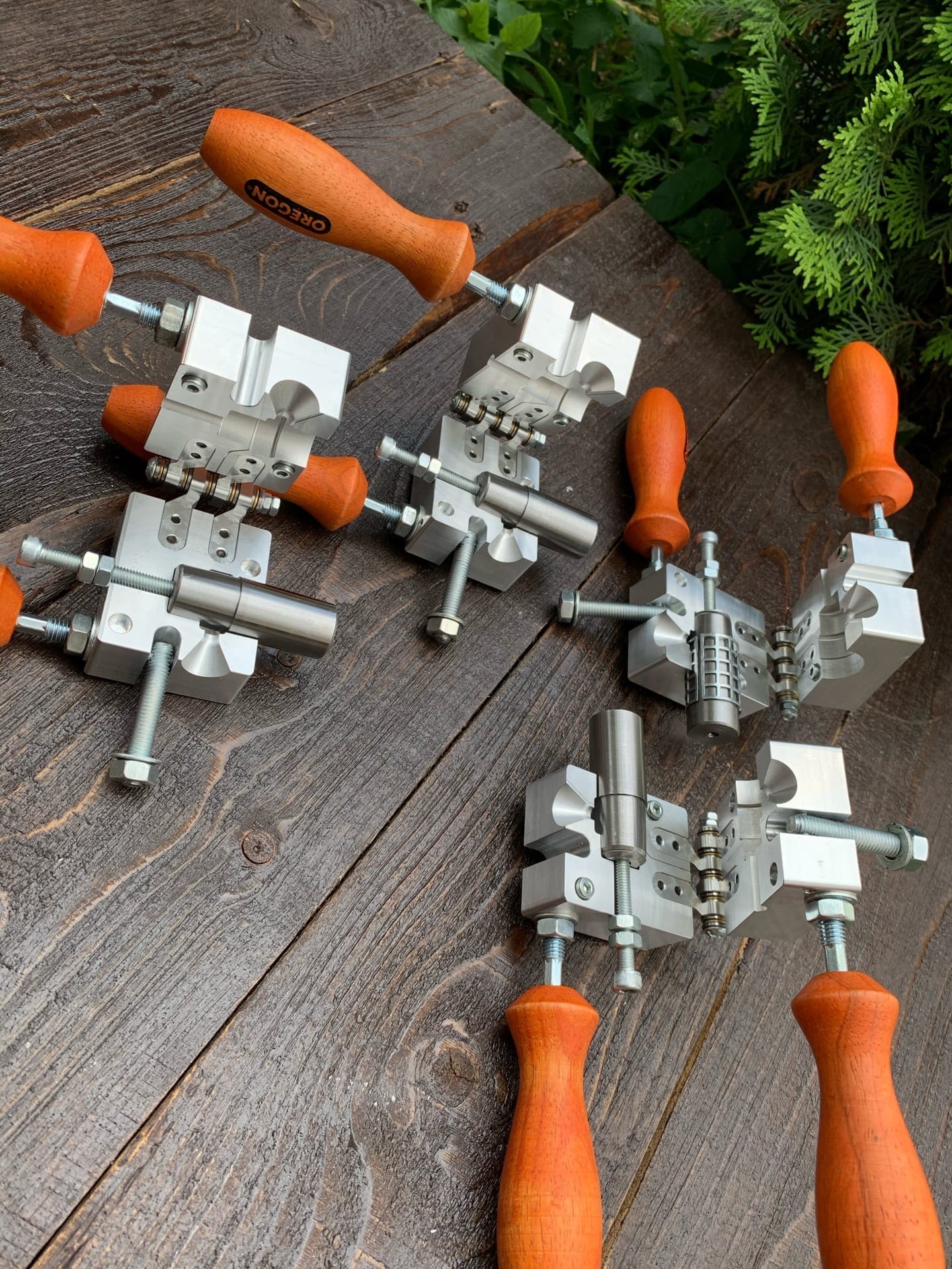

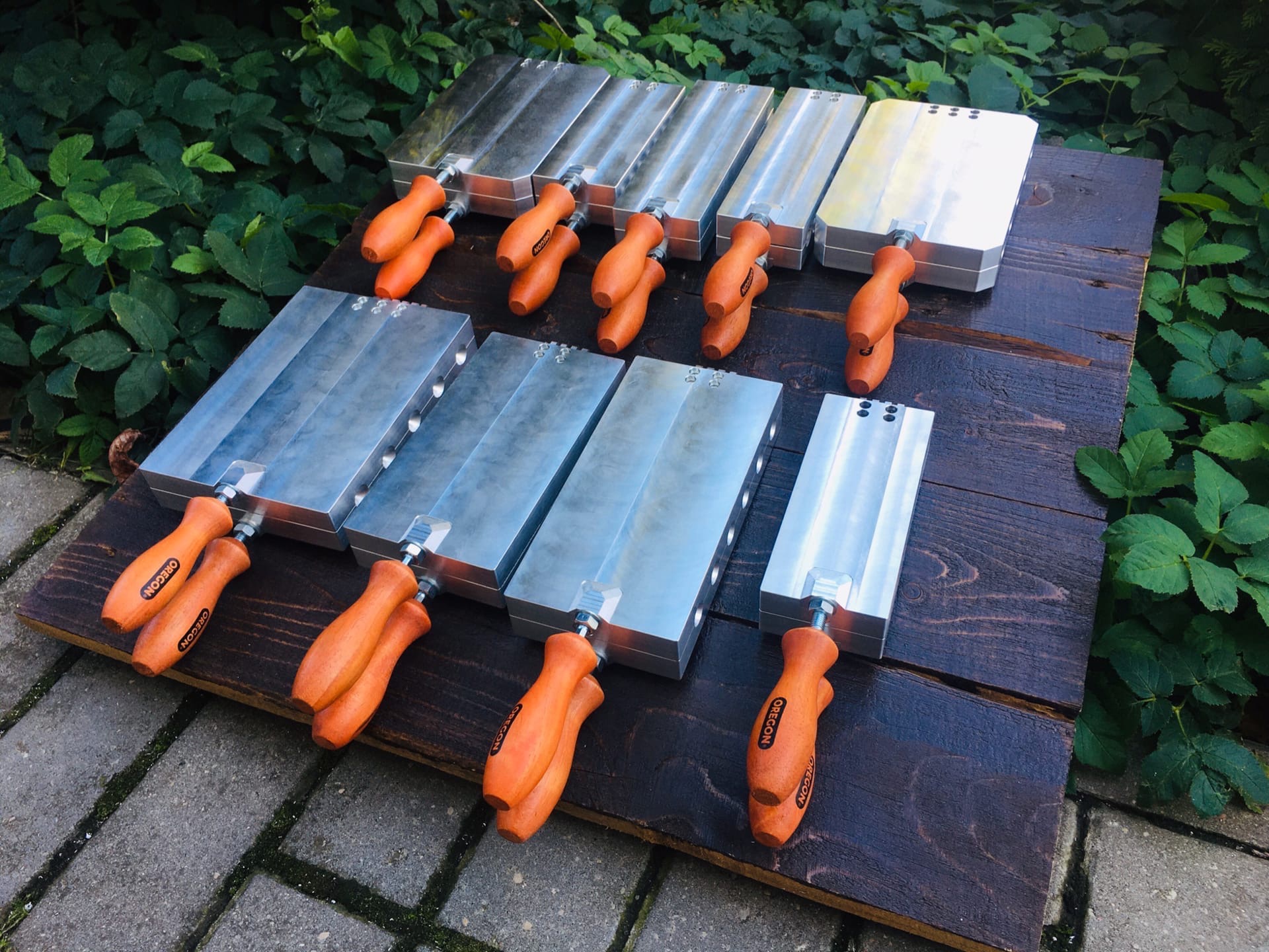

А с ручками для чего формы?
для свинца всё
