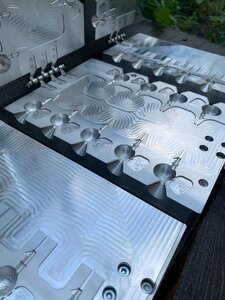

Re: фрезерок по люминю 800х400х170 из профиля
Кормушка для рыбаков, слева образец, справа моя копия, напечатанная на принтере. Перед фрезеровкой формы решил глянуть что получается

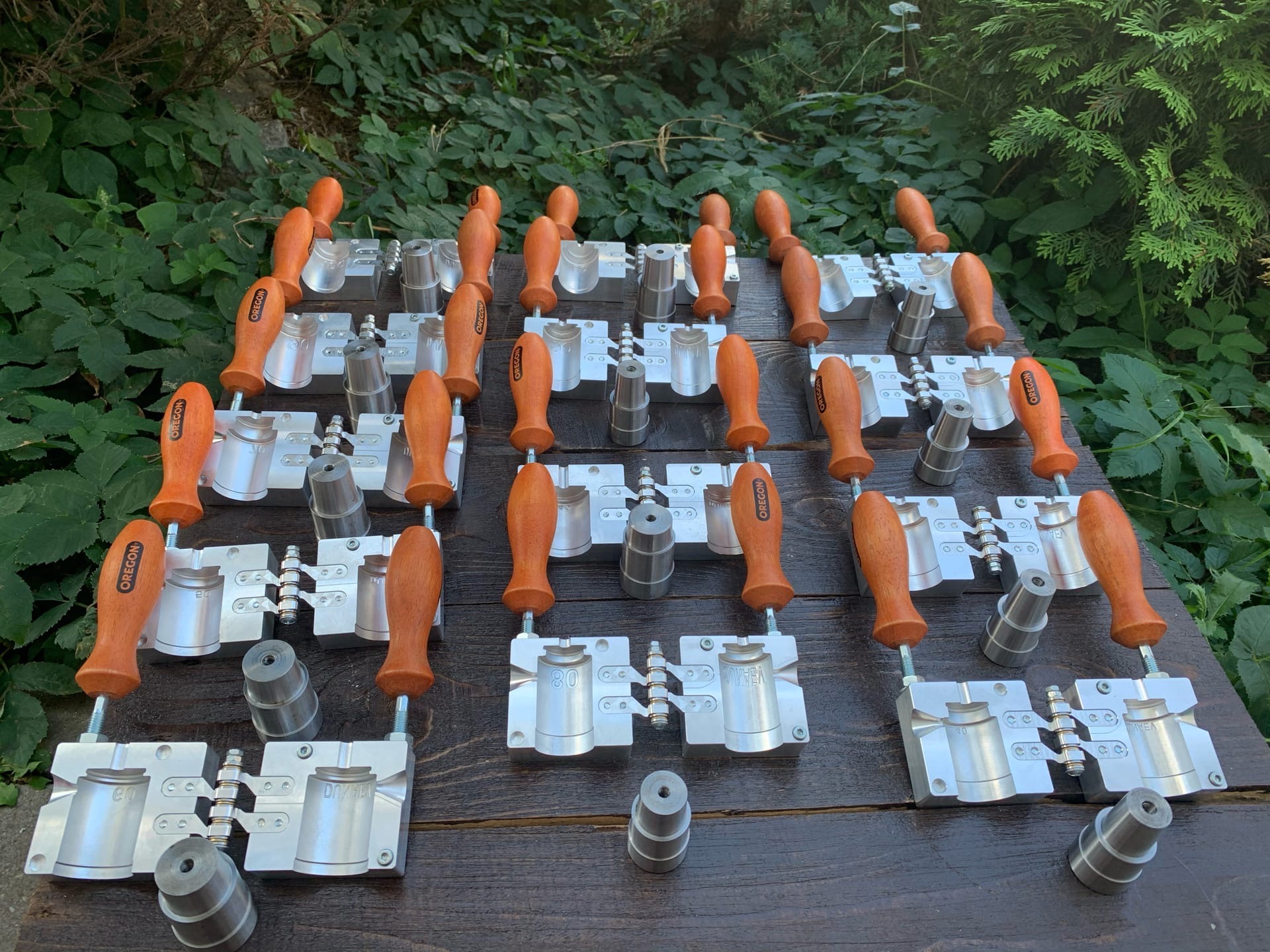

Давно плюсиков не получал, а хотелось бы.
Станок работает практически 24/7 уничтожая В95Т1, я не знаю куда уже стружку девать, а выкидывать жалко.
Вот таким производством занимаюсь

Kupfershcmidt
Сообщения: 1762
Репутация: 323
Сообщение Kupfershcmidt »
А с ручками для чего формы?
для свинца всё
