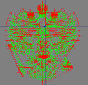

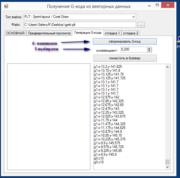

Re: Управление контроллером MK1 и MK2 (planet-cnc)
В дополнительной утилите которая может использоваться как совместно с основной программой, так и отдельно, исправил кое какие ошибки, и теперь из corel draw нормально читает plt файлы.
Для примера взял герб России от сюда: http://flag.kremlin.ru/gerb/ открыл в кореле, и экспортировал сразу в plt.
Потом в программе:
2016-03-24_005427.jpg (5217 просмотров) <a class='original' href='./download/file.php?id=75812&mode=view' target=_blank>Загрузить оригинал (289.95 КБ)</a>

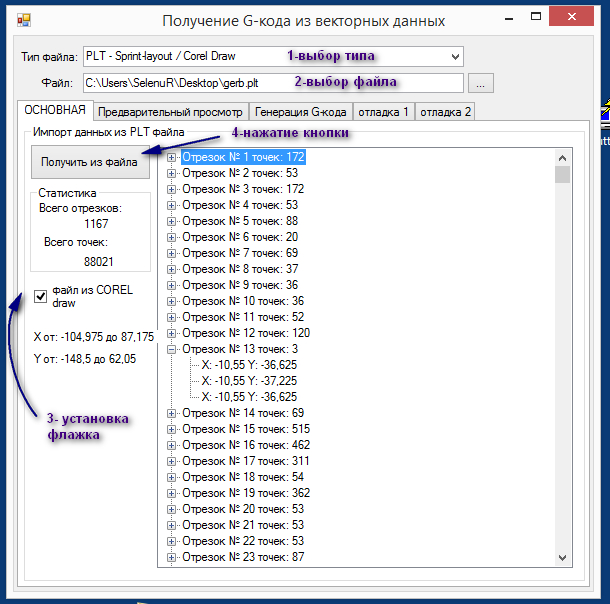

Смотрим на размер, от и до, и прикидываем какого размера нужно получить, после этого:
2016-03-24_005953.jpg (5217 просмотров) <a class='original' href='./download/file.php?id=75813&mode=view' target=_blank>Загрузить оригинал (209.88 КБ)</a>
Подбираем коэффициент, если он равен единице то какие есть координаты такие и будут в итоге, (алгоритм прост коэффициент перемножается с координатой)
И формируем.
Остается только полученный код сохранить в файл :-)

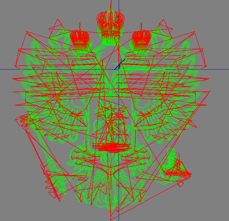

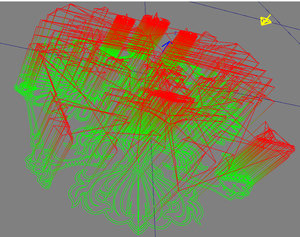

И вот результат:
2016-03-24_012051.jpg (5217 просмотров) <a class='original' href='./download/file.php?id=75815&mode=view' target=_blank>Загрузить оригинал (857.42 КБ)</a>
2016-03-24_012134.jpg (5217 просмотров) <a class='original' href='./download/file.php?id=75814&mode=view' target=_blank>Загрузить оригинал (1.31 МБ)</a>

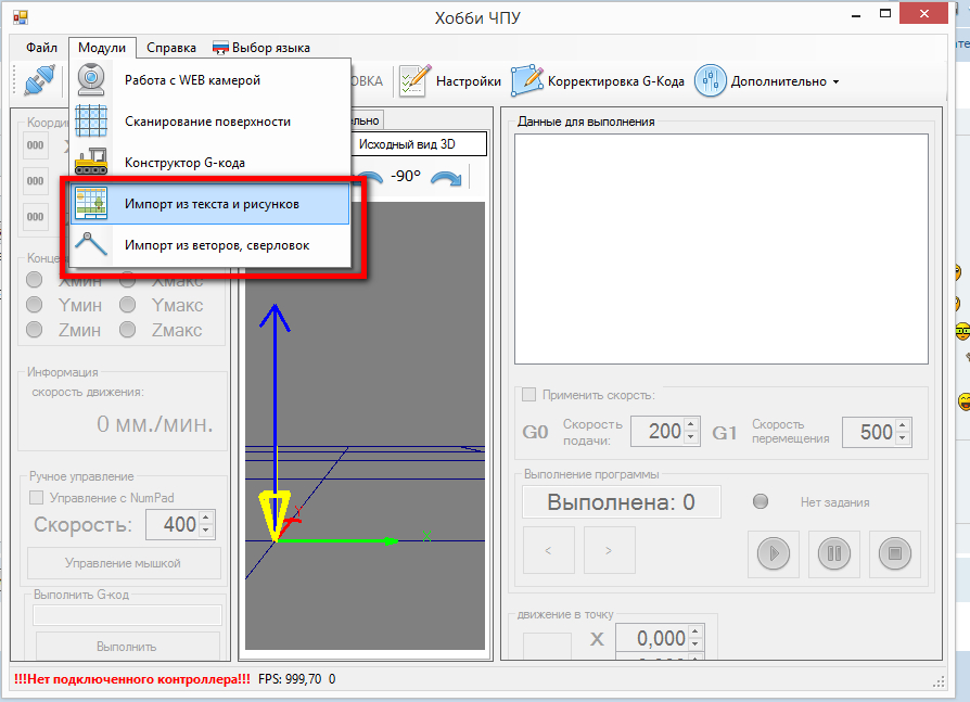

В связи с переделкой своего проекта, на гитхабе создал новый проект: https://github.com/selenur/CNC_Assist а предыдущие переименовал с надписью "старые".
Теперь при скачивании всего проекта: https://github.com/selenur/CNC_Assist/a ... master.zip в каталоге "_OUT_FILES_" находятся несколько программ, и все необходимые компоненты для запуска.
С этого момента в проекте присутствуют следующие программы:
1) CNC_Assist.exe - основная программа для управления контроллерами МК1 и МК2
2) ToolsImporterVectors.exe - утилита для генерации G-кода из PLT файлов, и DRL, другие типы в разработке...
3) ToolsImporterTextImage.exe - утилита для генерации G-кода из рисунков или текста
Утилиты можно использовать отдельно от основной программы.
А в основной программе, эти 2 утилиты доступны через меню:
2016-03-26_024328.jpg (5096 просмотров) <a class='original' href='./download/file.php?id=76041&mode=view' target=_blank>Загрузить оригинал (272.75 КБ)</a>

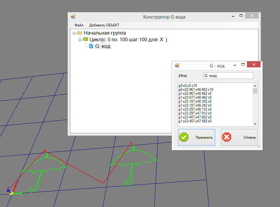

Так-же как было в первой версии программы, сделал "конструктор G-кода" (переписал с нуля), и теперь можно использовать вставку текстового g-кода, для примера с помощью утилиты ToolsImporterTextImage.exe из рисунка получил g-код, и в цикле размножил:
2016-03-26_025042.jpg (5096 просмотров) <a class='original' href='./download/file.php?id=76044&mode=view' target=_blank>Загрузить оригинал (227 КБ)</a>
Пока конечно скорость работы хромает если количество строк превышает 500000 но позже поправлю :-)
