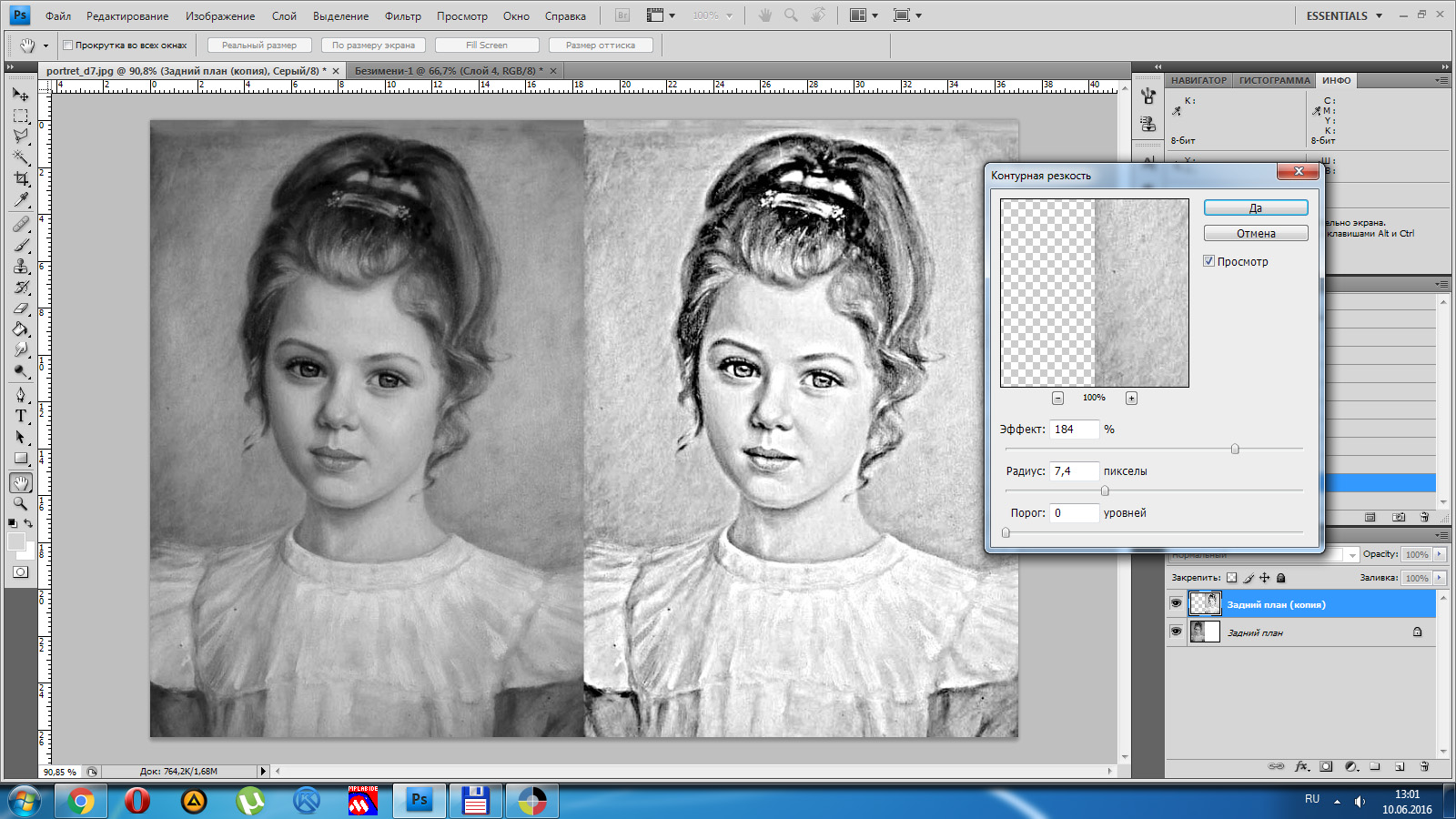

3 - при необходимости настраиваем уровни:
_0012_Слой 4.jpg (7325 просмотров) <a class='original' href='./download/file.php?id=82244&sid=be5ce4280a407012712db88090cc0bb3&mode=view' target=_blank>Загрузить оригинал (348.35 КБ)</a>

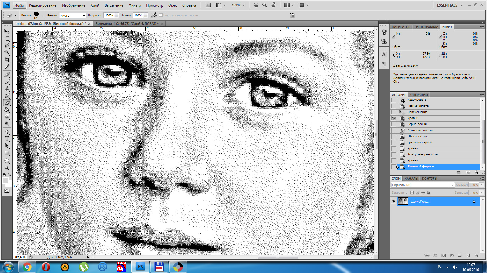

4 - повышаем резкость Фильтр-Резкость-Контурная резкость:
_0011_Слой 5.jpg (7325 просмотров) <a class='original' href='./download/file.php?id=82243&sid=be5ce4280a407012712db88090cc0bb3&mode=view' target=_blank>Загрузить оригинал (397.37 КБ)</a>
5 - при необходимости снова корректируем уровни
_0010_Слой 6.jpg (7325 просмотров) <a class='original' href='./download/file.php?id=82247&sid=be5ce4280a407012712db88090cc0bb3&mode=view' target=_blank>Загрузить оригинал (379.97 КБ)</a>
6 - Изображение - Режим -Битовый формат. Для гравировки с шагом 0,1 выбираем значение выхода 100 пикс/см., Метод - случайный дизеринг (тут можно экспериментировать, например сделать полутоновой растр, как в LaserCAD, только алгоритм преобразования в фотошопе лучше)
_0009_Слой 7.jpg (7325 просмотров) <a class='original' href='./download/file.php?id=82246&sid=be5ce4280a407012712db88090cc0bb3&mode=view' target=_blank>Загрузить оригинал (728.52 КБ)</a>

7 - просматриваем картинку, меня лично такое не устраивает, поэтому откатываем назад в истории:
_0007_Слой 9.jpg (7325 просмотров) <a class='original' href='./download/file.php?id=82248&sid=be5ce4280a407012712db88090cc0bb3&mode=view' target=_blank>Загрузить оригинал (411.3 КБ)</a>

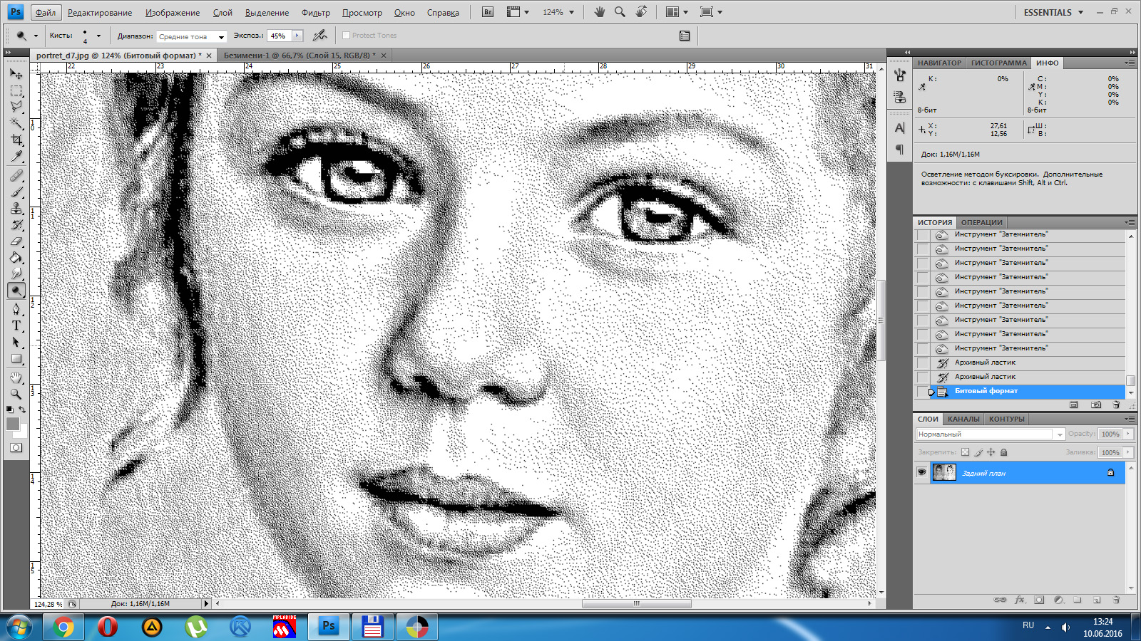

8 - осветлителем/затемнителем поправляем резкость в проблемных местах (также при приближении видны артефакты jpeg, поэтому настоятельно советую установить для фотошопа плагин Portraiture, в данном случае пользоваться им только после повышения резкости!)
_0005_Слой 11.jpg (7325 просмотров) <a class='original' href='./download/file.php?id=82251&sid=be5ce4280a407012712db88090cc0bb3&mode=view' target=_blank>Загрузить оригинал (404.33 КБ)</a>
_0004_Слой 12.jpg (7325 просмотров) <a class='original' href='./download/file.php?id=82250&sid=be5ce4280a407012712db88090cc0bb3&mode=view' target=_blank>Загрузить оригинал (414.38 КБ)</a>
9 - проделываем операции пункта 6.
_0000_Слой 16.jpg (7325 просмотров) <a class='original' href='./download/file.php?id=82255&sid=be5ce4280a407012712db88090cc0bb3&mode=view' target=_blank>Загрузить оригинал (794.47 КБ)</a>
Ну и на вкус и цвет фломастеры разные, поэтому вышеуказанные настройки не являются эталоном, они будут совсем не такие на другом портрете, например чем больше исходное разрешение, тем больший радиус нужно указывать в окне резкости, поэтому придётся поэкспериментировать.
