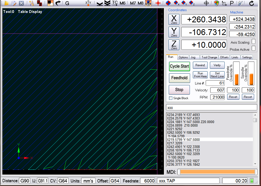

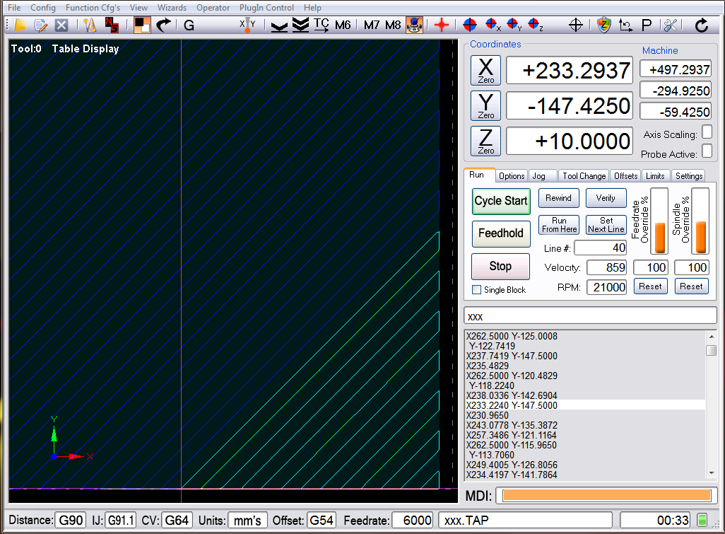

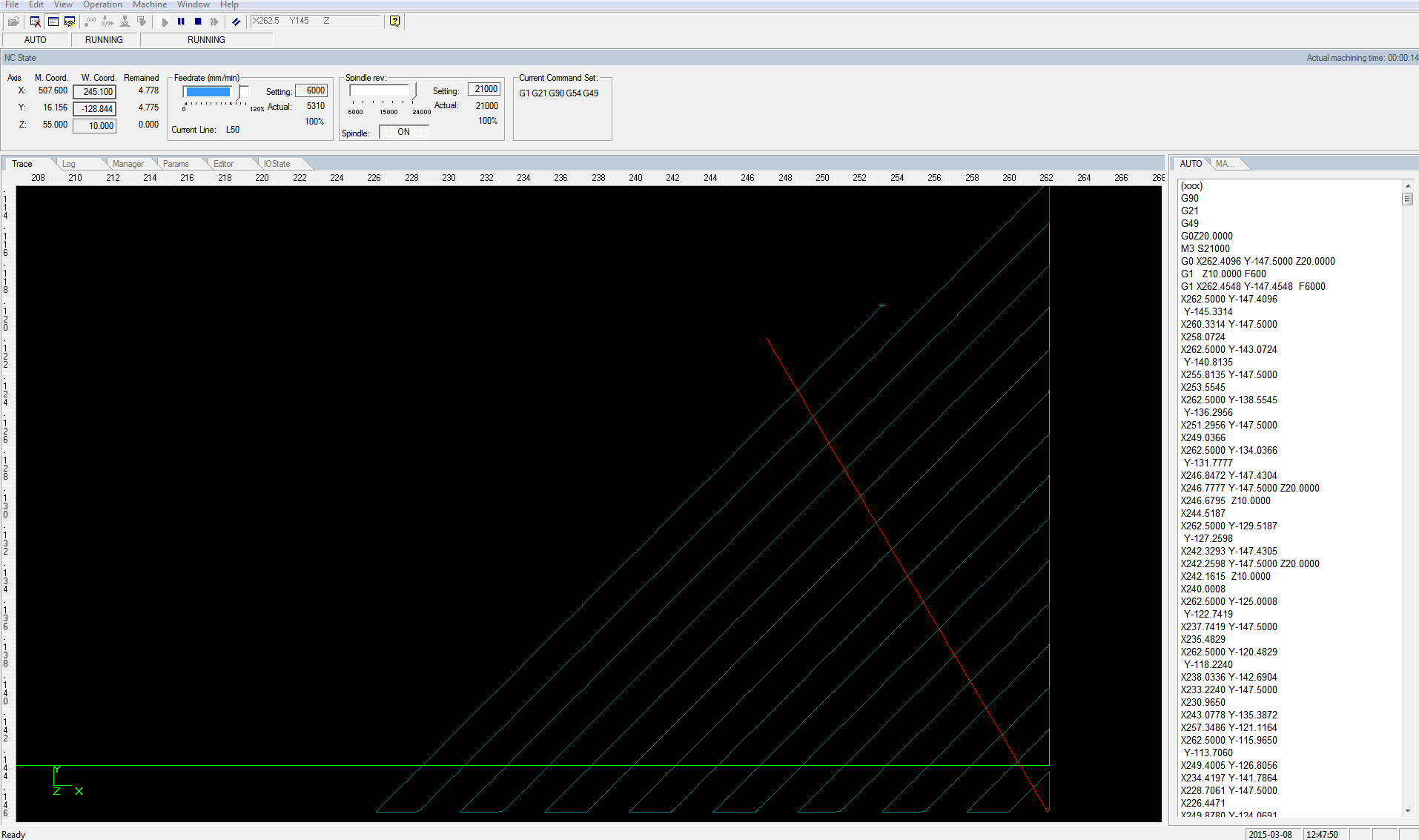

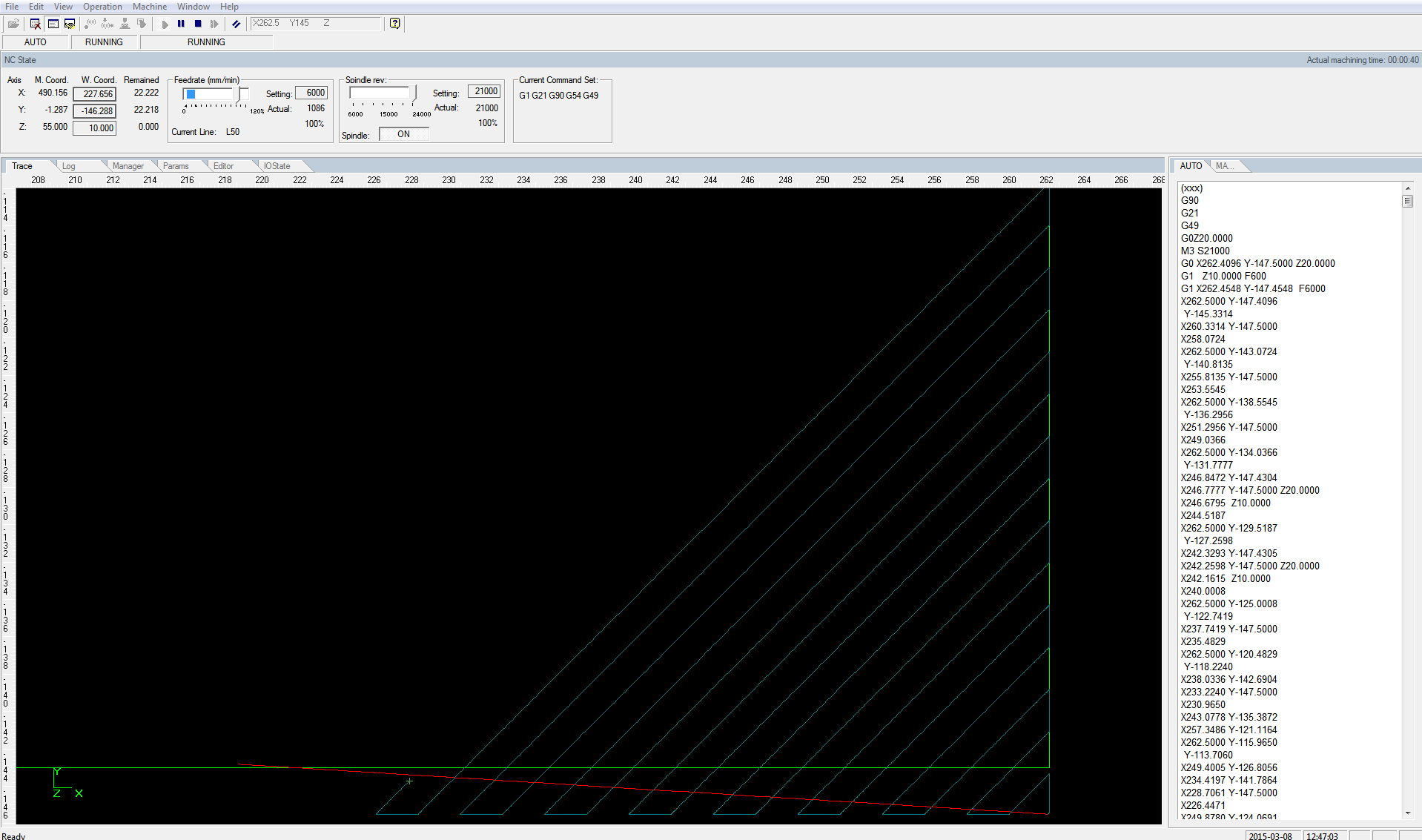

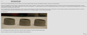

Резал конусной R0.25. Окно предпросмотра в Artcam одинаково показывает. Я просто сохранил УП разными постпроцессорами. Для Mach3 - Mach3gb-MM-Arcs. Для Ncstudio - NC-Studio-Arc. Просто в Mach3 проблема с траекториями. Михаил Юров писал об этом.
http://www.cnc-club.ru/forum/viewtopic. ... 0%B5%D0%BC
Re: StepMaster - Отзывы, Вопросы, Советы.
shalek писал(а):Все зарезанное - это Mach3
Т.е. первая, что слева - резал Mach3, а вторая из под NCStudio?
Мда... разница существенная.
Не думал, что настолько.

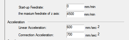

shalek писал(а):Начальная скорость в нцшке - 0
Можно попробовать поставить ненулевую величину - время обработки сократит существенно, а рывки ускорения исправит СтепМастер.
Полагаю, на качестве результата это почти не отразится.

От чего же, не полное г..но. Просто для резки рельефов более подходит Ncstudio. Если нцшка нормально работает, то ее тяжело в ступор ввести. Для рельефа самое оно. А в Mach3 можно что по проще резать. Типа квадратно-круглого. Раскрой опять же. Мелкие детальки, но не большие и объемные файлы с 3D рельефом. Слабовато ворочает он их.
Раньше я все делал в Mach3 и устраивало. Потом попробовал Ncstudio. Результат приятно удивил. В плане построения траекторий нцшка намного лучше. Хотя на каком-то буржуйском форуме выкладывали обработку Mach3 и Ncstudio и сравнение было в пользу Mach3. Вообщем кому как.

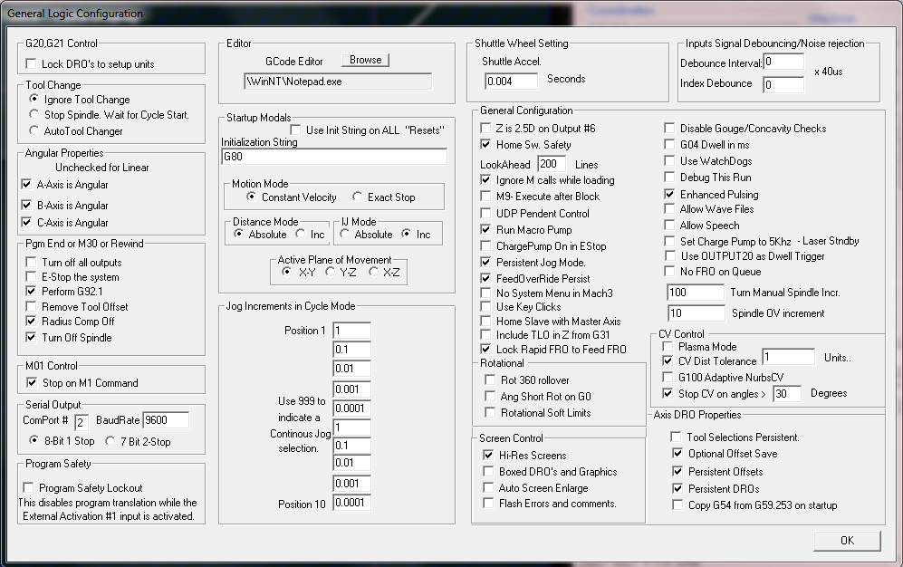

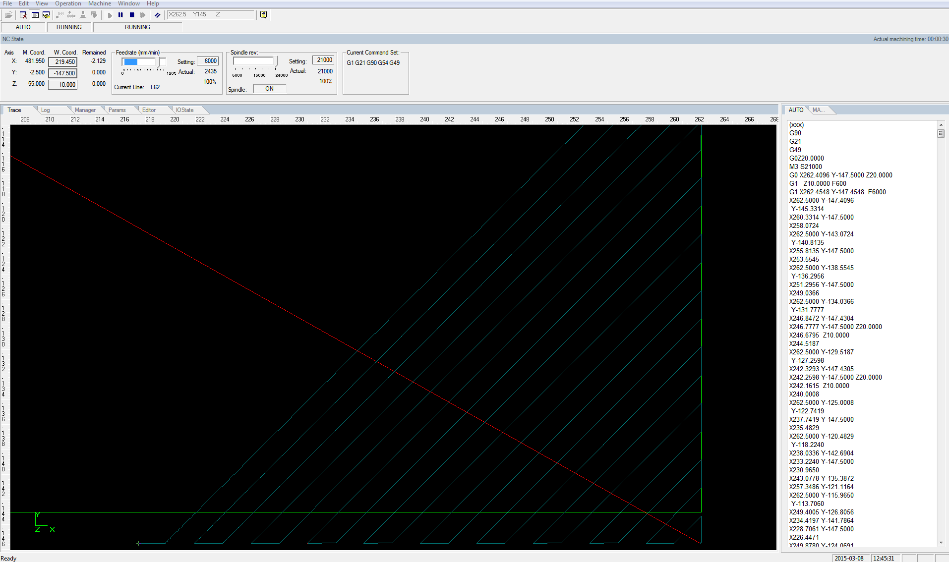

Ковыряюсь с настройками Mach3 на предмет планировщика траекторий обнаружил, что чем меньше ускорении по осям, тем лучше и точнее траектория строится. Совсем не для 3D рельефа. Неделями ждать придется.
Ускорение по всем осям 100
Screenshot - 08.03.2015 , 12_20_52.png (4057 просмотров) <a class='original' href='./download/file.php?id=44822&mode=view' target=_blank>Загрузить оригинал (100.05 КБ)</a>
Ускорение по всем осям 500
Screenshot - 08.03.2015 , 12_22_16.png (4057 просмотров) <a class='original' href='./download/file.php?id=44823&mode=view' target=_blank>Загрузить оригинал (102.71 КБ)</a>
Ускорение по всем осям 1500
Screenshot - 08.03.2015 , 12_23_18.png (4057 просмотров) <a class='original' href='./download/file.php?id=44824&mode=view' target=_blank>Загрузить оригинал (96.41 КБ)</a>
Основные настройки такие
Screenshot - 08.03.2015 , 12_27_48.png (4057 просмотров) <a class='original' href='./download/file.php?id=44825&mode=view' target=_blank>Загрузить оригинал (106.5 КБ)</a>
Вот скрины построения траектории в Ncstudio
Ускорение 100 и 200
Screenshot - 08.03.2015 , 12_47_08.png (4047 просмотров) <a class='original' href='./download/file.php?id=44831&mode=view' target=_blank>Загрузить оригинал (93.51 КБ)</a>
Ускорение 600 и 700
Screenshot - 08.03.2015 , 12_45_39.png (4047 просмотров) <a class='original' href='./download/file.php?id=44832&mode=view' target=_blank>Загрузить оригинал (102.42 КБ)</a>
Ускорение 1600 и 1700
Screenshot - 08.03.2015 , 12_47_55.png (4047 просмотров) <a class='original' href='./download/file.php?id=44833&mode=view' target=_blank>Загрузить оригинал (96.91 КБ)</a>
