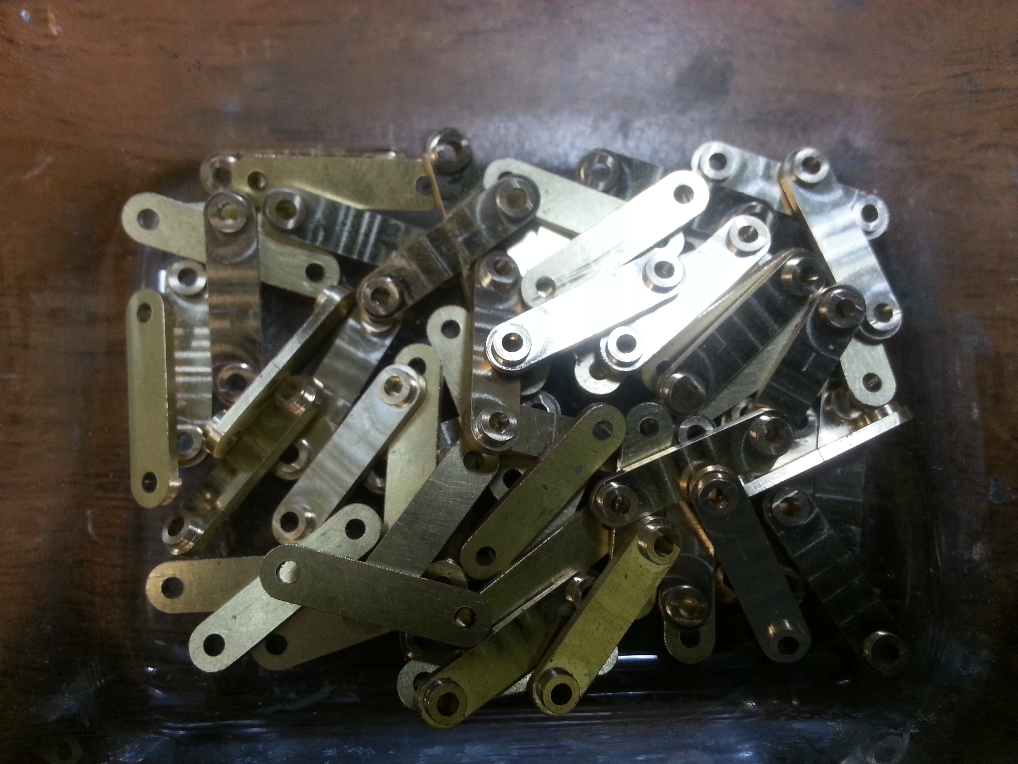

еще немного мелких деталек из латуньки. начал осваивать фаски спасибо nik! за фасочные фрезы. правда мой CAM неимеет специальной стратегии для фасок но всеже хорошее знание етого софта позволяют извернутся.
20150203_171244.jpg (2780 просмотров) <a class='original' href='./download/file.php?id=42381&mode=view' target=_blank>Загрузить оригинал (2.1 МБ)</a>
20150203_202554.jpg (2780 просмотров) <a class='original' href='./download/file.php?id=42382&mode=view' target=_blank>Загрузить оригинал (1.97 МБ)</a>

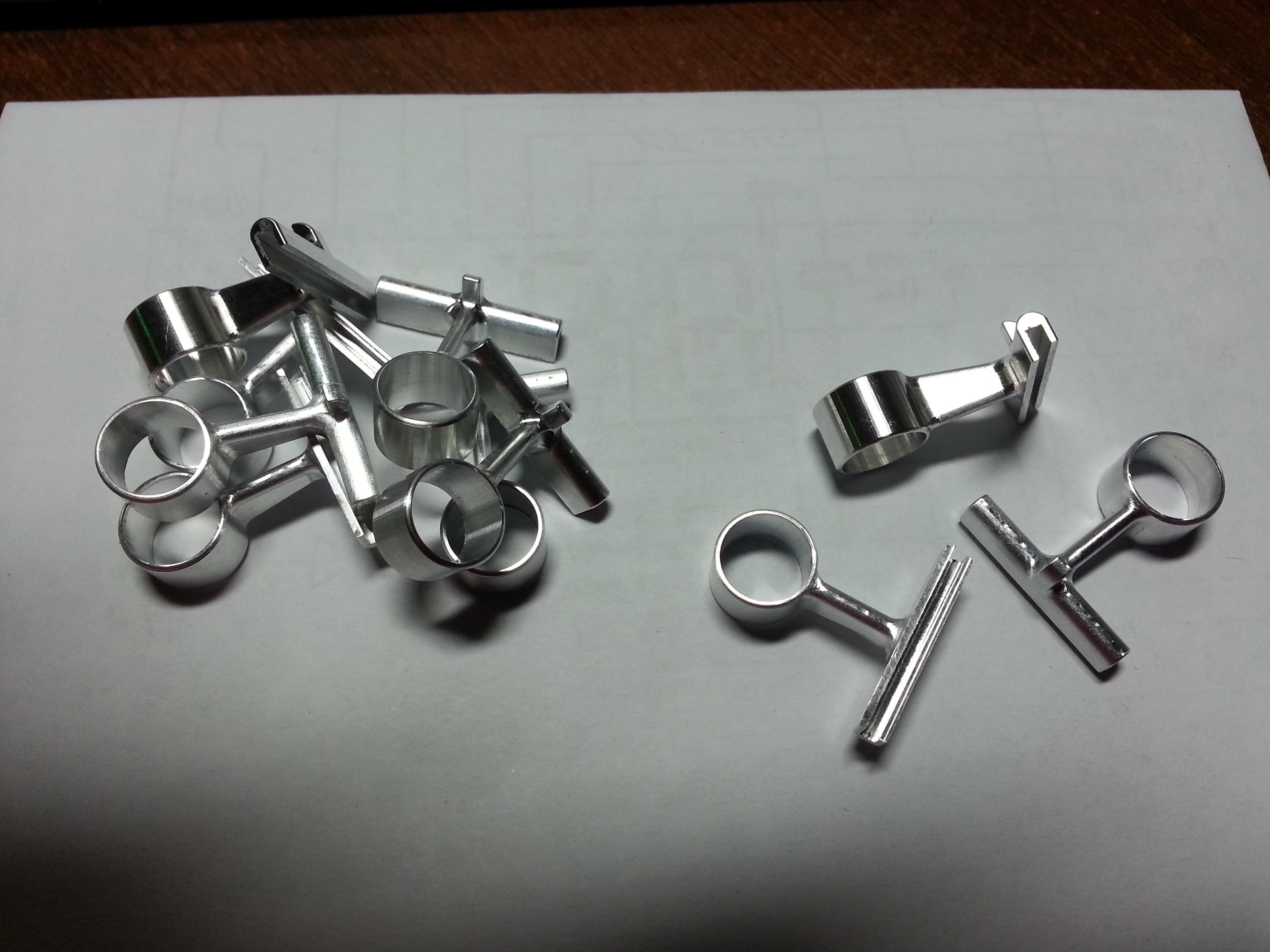

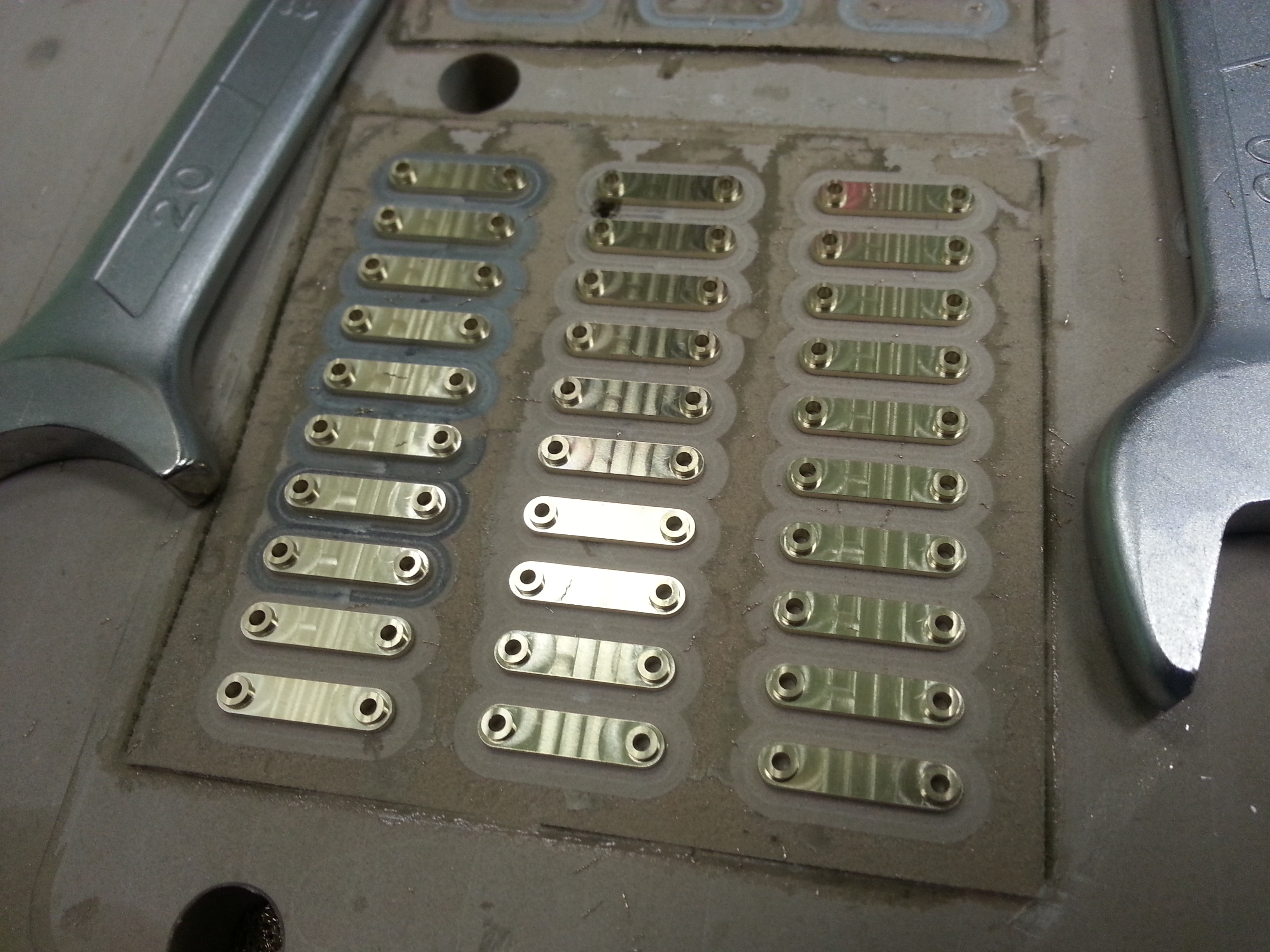

еще хитрые детальки.
20150206_235909(1).jpg (2690 просмотров) <a class='original' href='./download/file.php?id=42635&mode=view' target=_blank>Загрузить оригинал (1.56 МБ)</a>

frezeryga писал(а):еще хитрые детальки
Хитрец однако! Скольки осевой? :think:
PS: Или подъём с переворотом? :hehehe:
Re: чпу фрезер 600х400 по металлу
3 оси с двух сторон. а главная хитрость отсутствие технологических перемычек.
frezeryga писал(а):3 оси с двух сторон
Таки значит подъём с переворотом :)

блин,если бы не такие подробные фото я бы подумал что китайское литье, если бы я делал 10 штук цена была запредельной!
Знакомые детальки, на новом станочке лучше получились
авиамодельные детальки F1A
