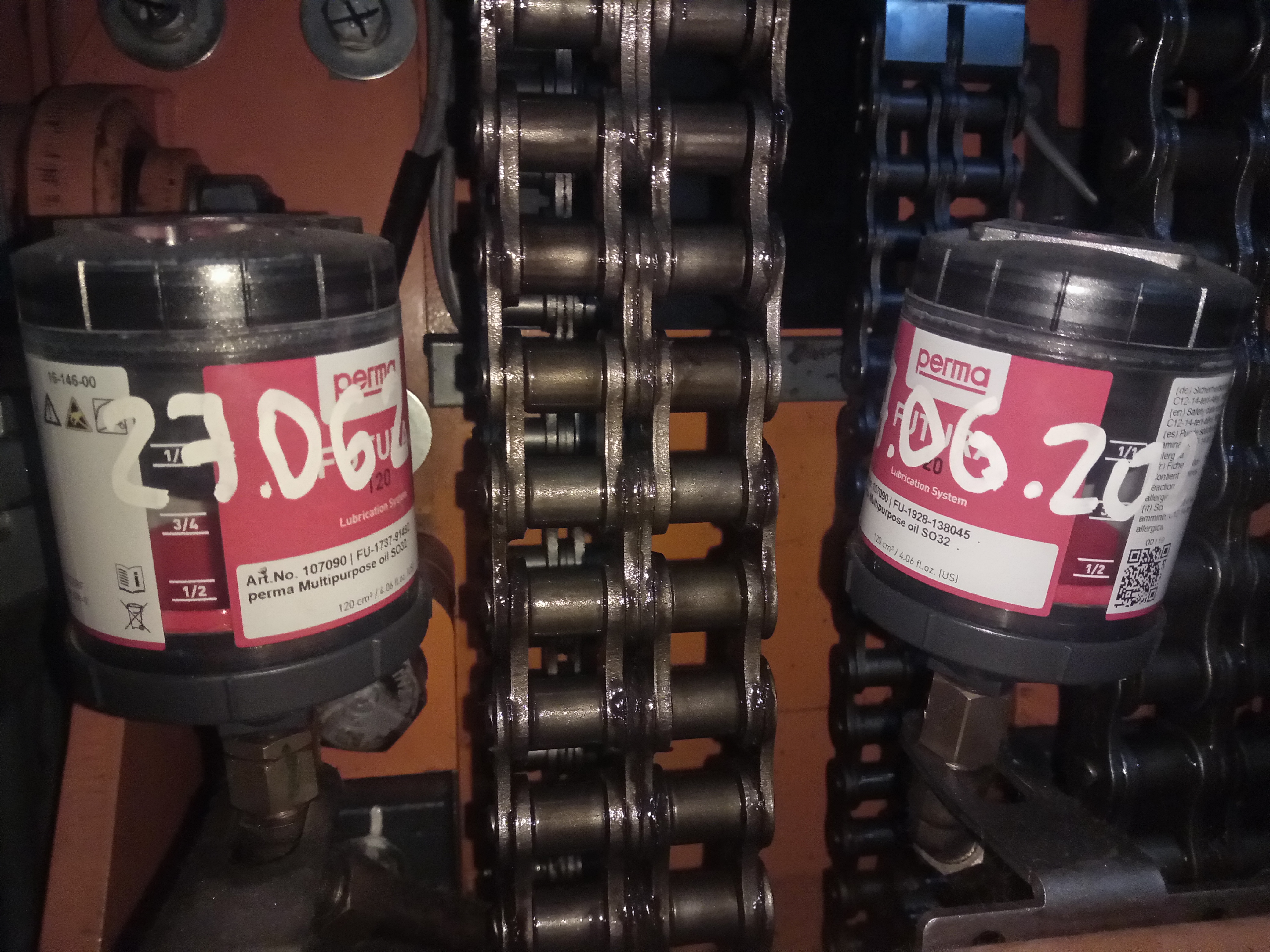

Смотря на сколько густую и чем продавливать. Вот блок с хим патроном. За пол года выдавливает всё содержимое. Трубка 5мм.

PnP писал(а): ↑ С магистралью это понятно, но по магистрали густую смазку не продавить.
Покупал рельсы на евау, пришли с трубками 5мм с набитой консистентной смазкой. У станка была центролизованная система.
Продаются автоматические станции под консистентную смазку. На Али попадалось.

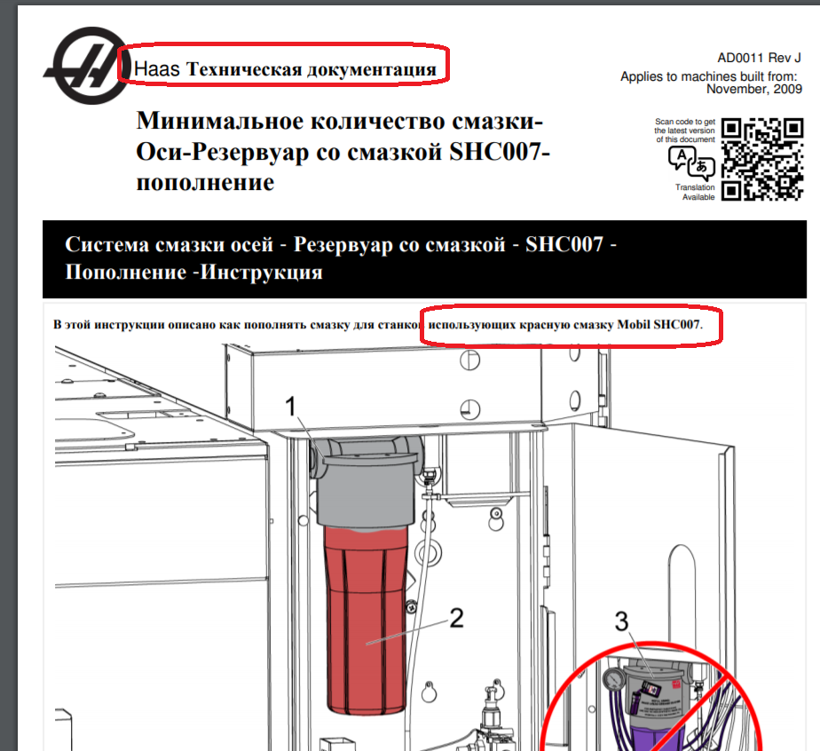

PnP писал(а): ↑ насколько видел все промышленные станки сделаны на жидкой смазке...
У нас на СССР станках стоит система консистентной смазки, цилиндр с ручкой. Дергаешь его и все смазывается.
На импортных станках
001.png (2112 просмотров) <a class='original' href='./download/file.php?id=189770&mode=view' target=_blank>Загрузить оригинал (240.71 КБ)</a>
https://www.russ-oil.ru/promyshlennye-m ... h-shc-007/
