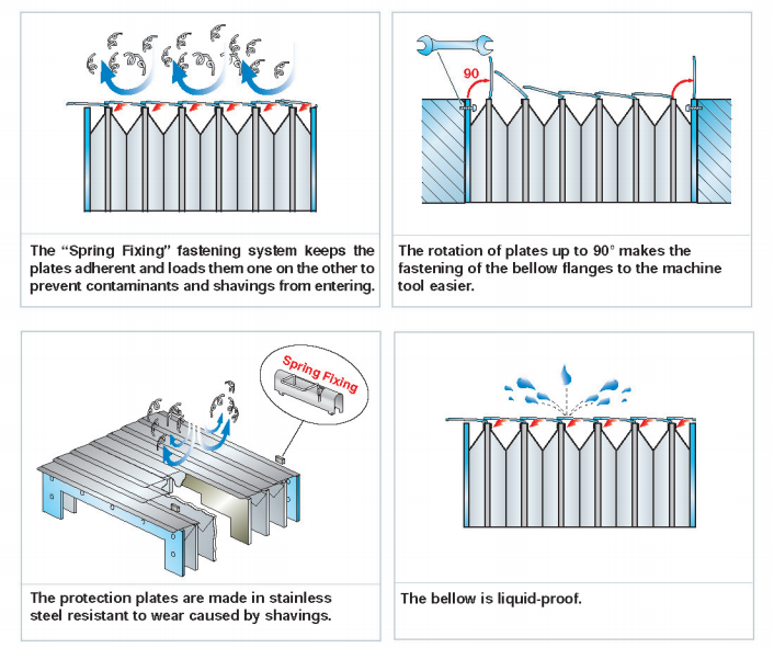

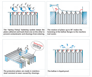

Сообщение sr480 »
Вот бы чтонить попрочнее дермантина? Резину например тонкую? Хотя не факт, что она прочнее, но если на резиновый клей приклеить изнутри картон, а потом ткань.
А еще в ребра вставить проволоку, чтоб кольцами закрепить панельки из жести вот такие:
Снимок.PNG (2637 просмотров) <a class='original' href='./download/file.php?id=18516&mode=view' target=_blank>Загрузить оригинал (254.11 КБ)</a>
Будет просто ШИК!
ПыСы: Станок у Вас СУПЕР!

sr480 писал(а):Вот бы чтонить попрочнее дермантина?
баннерная ткань. года два уже у меня стоит. без проблем.
но боится температуры. впрочем, как и дермонтин.

Re: ВСО из полимербетона
sr480 писал(а):А если картон клеить, то сложишь?
Да, скорее всего. Надо попробовать.
Ну и на циклический изгиб мембранное полотно изначально рассчитано, в отличие от баннерной и тентовой ткани. Диафрагма в компрессоре испытывает достаточно серьезные циклические нагрузки.

Нашел мембранное полотно. Правда толщина 1,2 мм или нормально? А резина полотна не будет разлагаться?
sr480 писал(а):А резина полотна не будет разлагаться?
у меня резиновый шланг разъела СОЖ. Наверно полотно должно быть маслобензостойкое

В гофре стружка не будет собираться? У меня так стальная стружка гофру почти сразу порвала.
