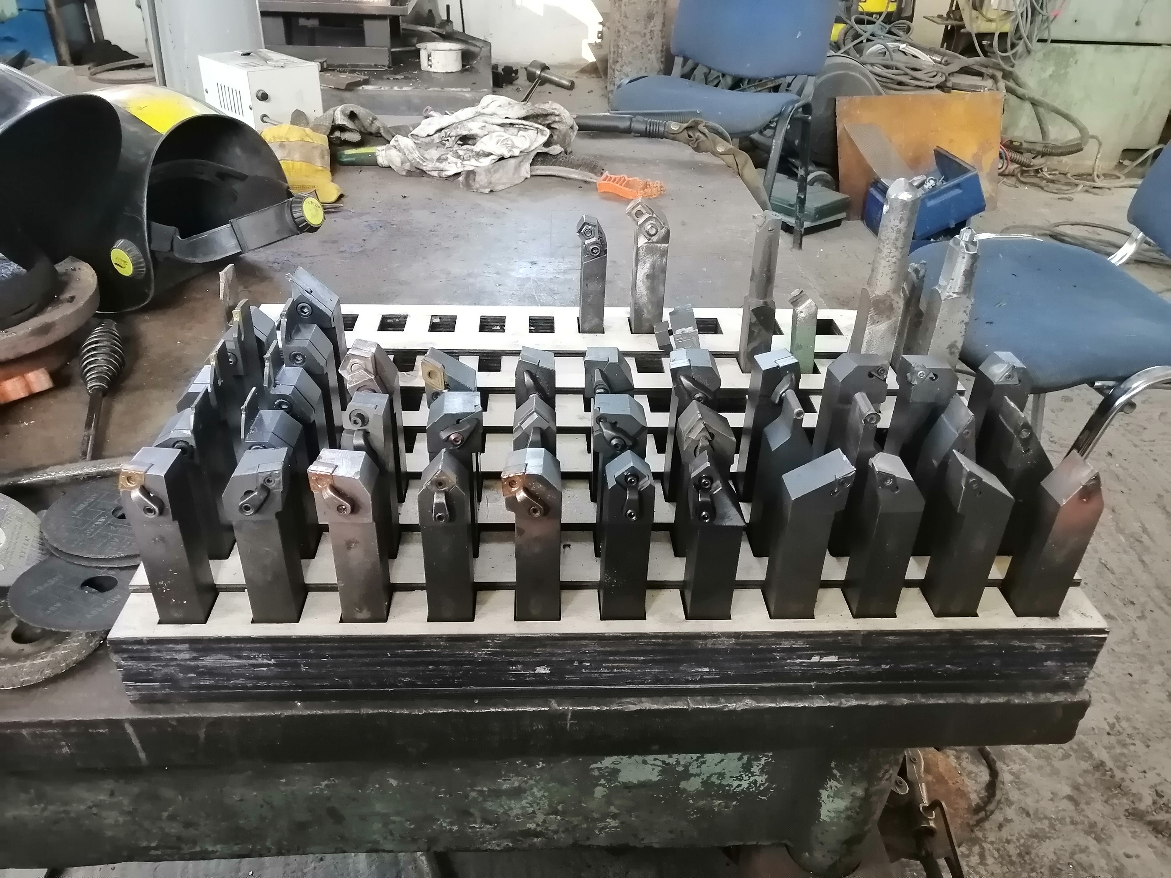

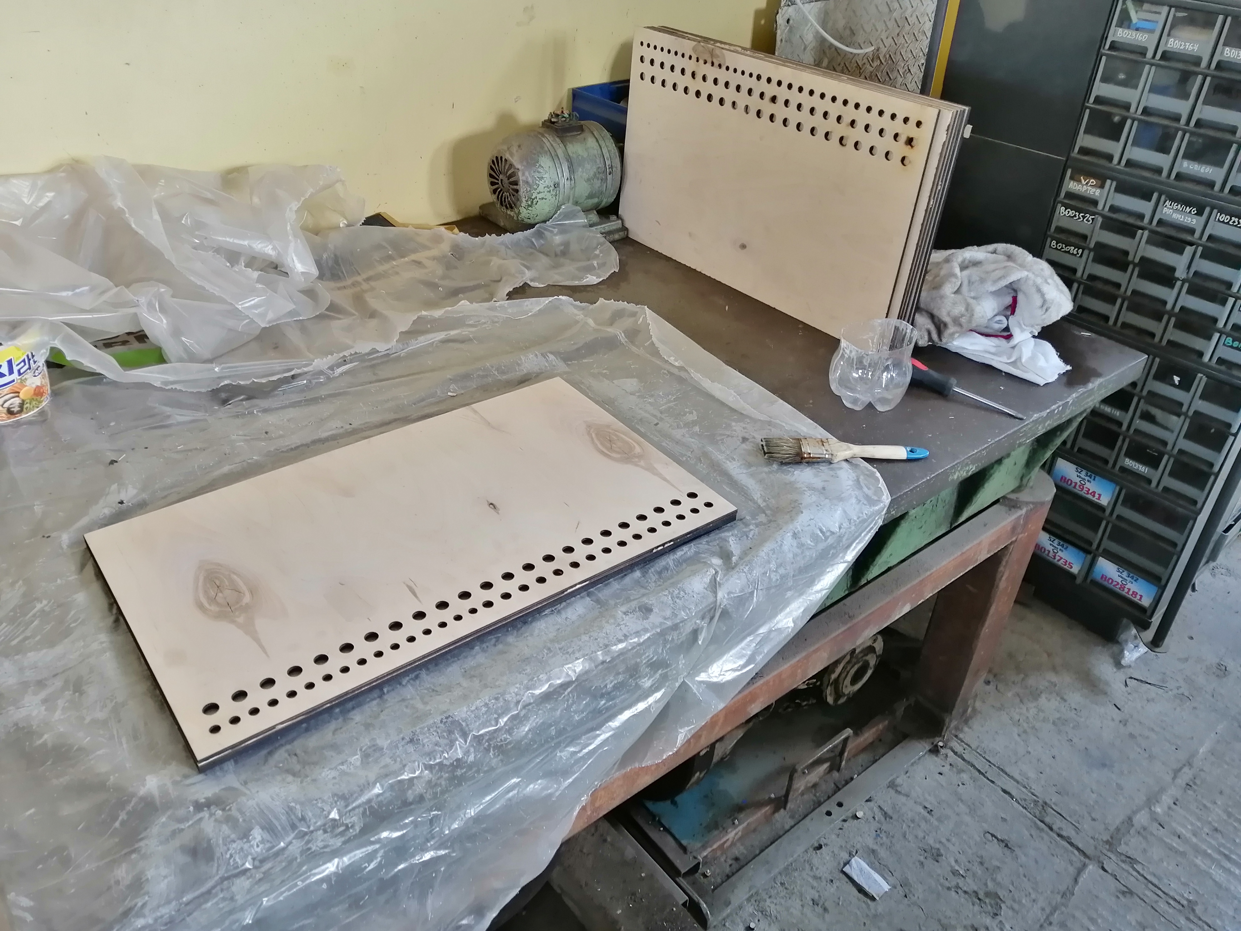

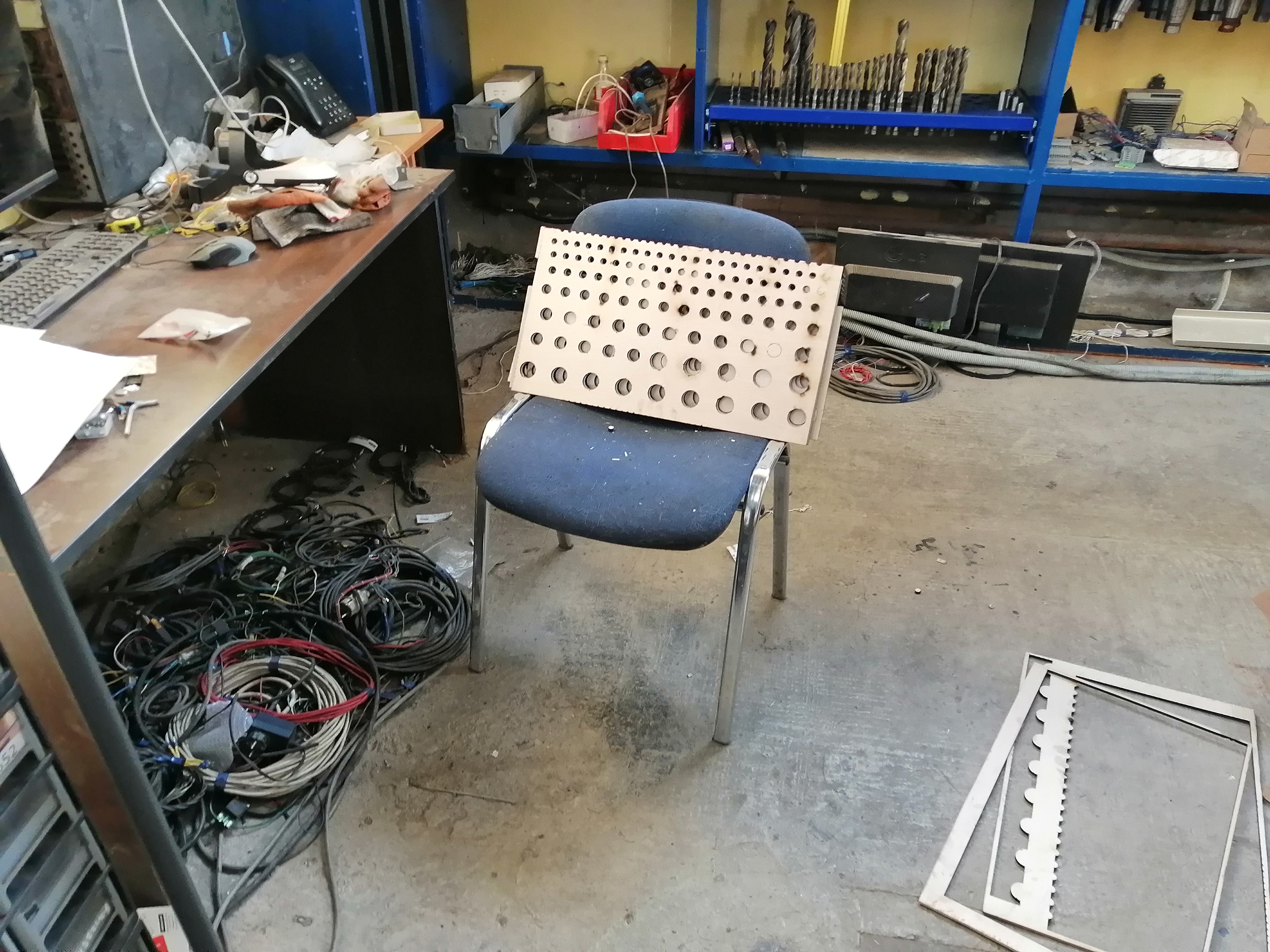

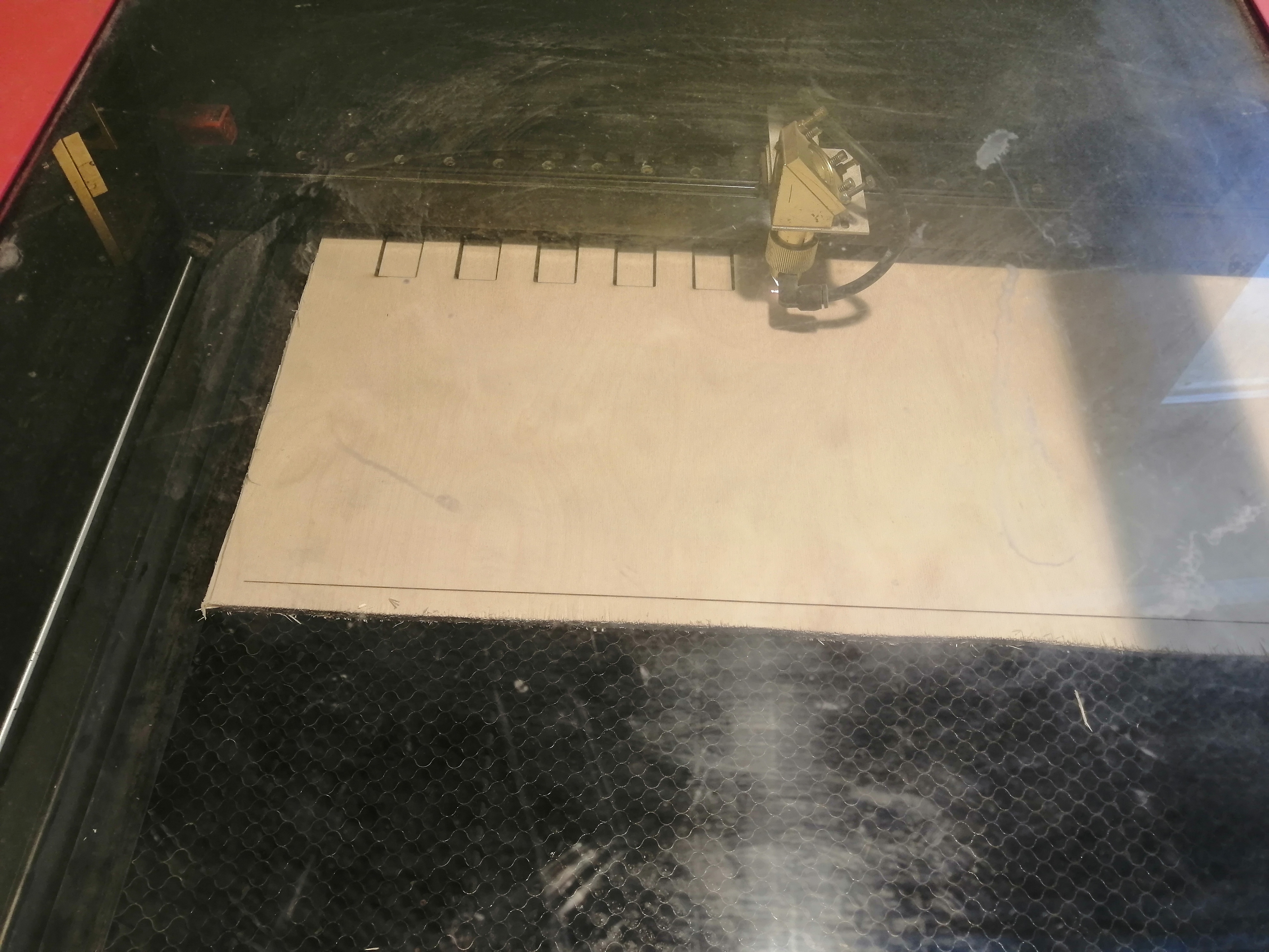

Последние несколько дней подставку делаю для резцов, тоже бардак достал, количество потихоньку нарастает, решил переделать токарную тумбочку на новый манер.
Одну подставку закончил, вторую только склеивать начал, сегодня сьездил половину слоев склеил и под гнетом оставил, ну и склееную достал чтобы поглядеть что получилось в реальности.
IMG_20220126_141158.jpg (5816 просмотров) <a class='original' href='./download/file.php?id=201386&mode=view' target=_blank>Загрузить оригинал (3.73 МБ)</a>
IMG_20220126_141203.jpg (5816 просмотров) <a class='original' href='./download/file.php?id=201387&mode=view' target=_blank>Загрузить оригинал (3.25 МБ)</a>
IMG_20220126_141219.jpg (5816 просмотров) <a class='original' href='./download/file.php?id=201388&mode=view' target=_blank>Загрузить оригинал (2.62 МБ)</a>
IMG_20220129_110816.jpg (5816 просмотров) <a class='original' href='./download/file.php?id=201389&mode=view' target=_blank>Загрузить оригинал (3.09 МБ)</a>
IMG_20220129_110822.jpg (5816 просмотров) <a class='original' href='./download/file.php?id=201390&mode=view' target=_blank>Загрузить оригинал (3.47 МБ)</a>
------------------------- Было так --------------------

Ну а это будет подставка под расточные\резьбовые и пр для внутренних работ:
IMG_20220129_113152.jpg (5816 просмотров) <a class='original' href='./download/file.php?id=201393&mode=view' target=_blank>Загрузить оригинал (2.78 МБ)</a>
IMG_20220129_113157.jpg (5816 просмотров) <a class='original' href='./download/file.php?id=201394&mode=view' target=_blank>Загрузить оригинал (3.44 МБ)</a>

Доделал подставочку для расточных резцов.
IMG_20220202_100343.jpg (5741 просмотр) <a class='original' href='./download/file.php?id=201485&mode=view' target=_blank>Загрузить оригинал (3.84 МБ)</a>
IMG_20220202_100346.jpg (5741 просмотр) <a class='original' href='./download/file.php?id=201486&mode=view' target=_blank>Загрузить оригинал (3.96 МБ)</a>

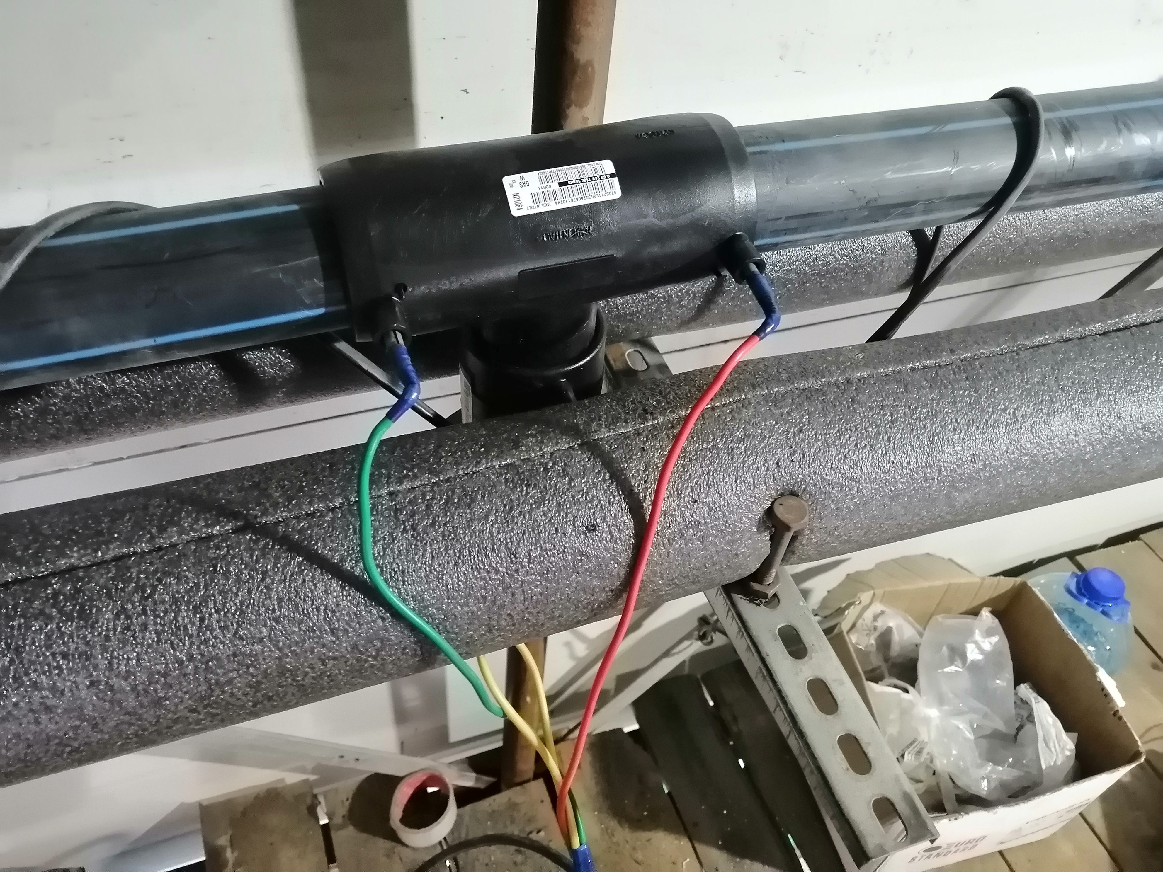

Запаял сегодня наконец-то воздушную магистраль на чердаке, завтра попробуем подключить центральную воздушную магистраль предприятия.
IMG_20220203_135748.jpg (5680 просмотров) <a class='original' href='./download/file.php?id=201505&mode=view' target=_blank>Загрузить оригинал (3.37 МБ)</a>
IMG_20220203_135755.jpg (5680 просмотров) <a class='original' href='./download/file.php?id=201506&mode=view' target=_blank>Загрузить оригинал (1.94 МБ)</a>
Причем паять магистрали приходится навороченным лабораторным блоком питания, так как родная паялка под эти фитинги слишком дофига стоит...

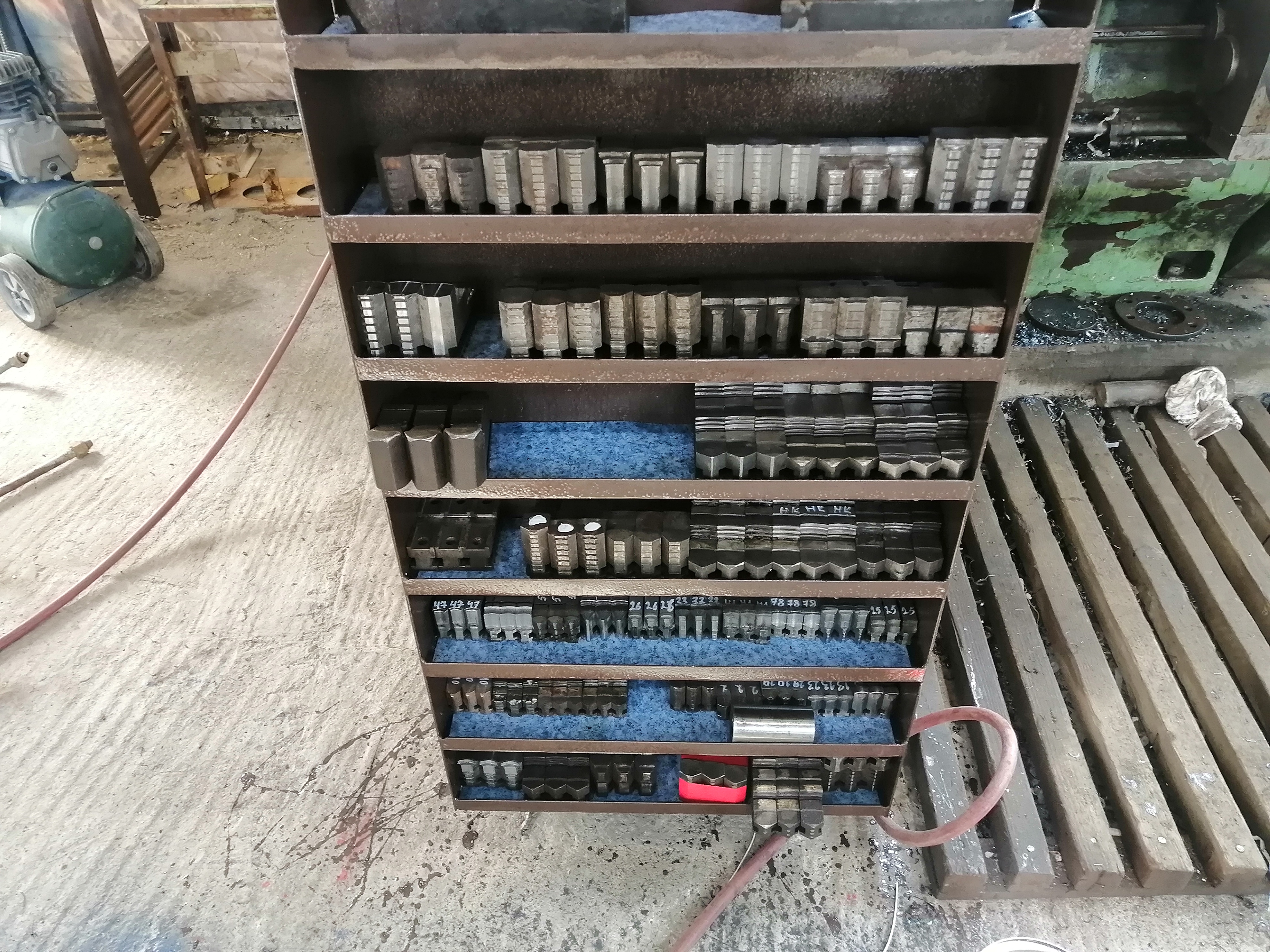

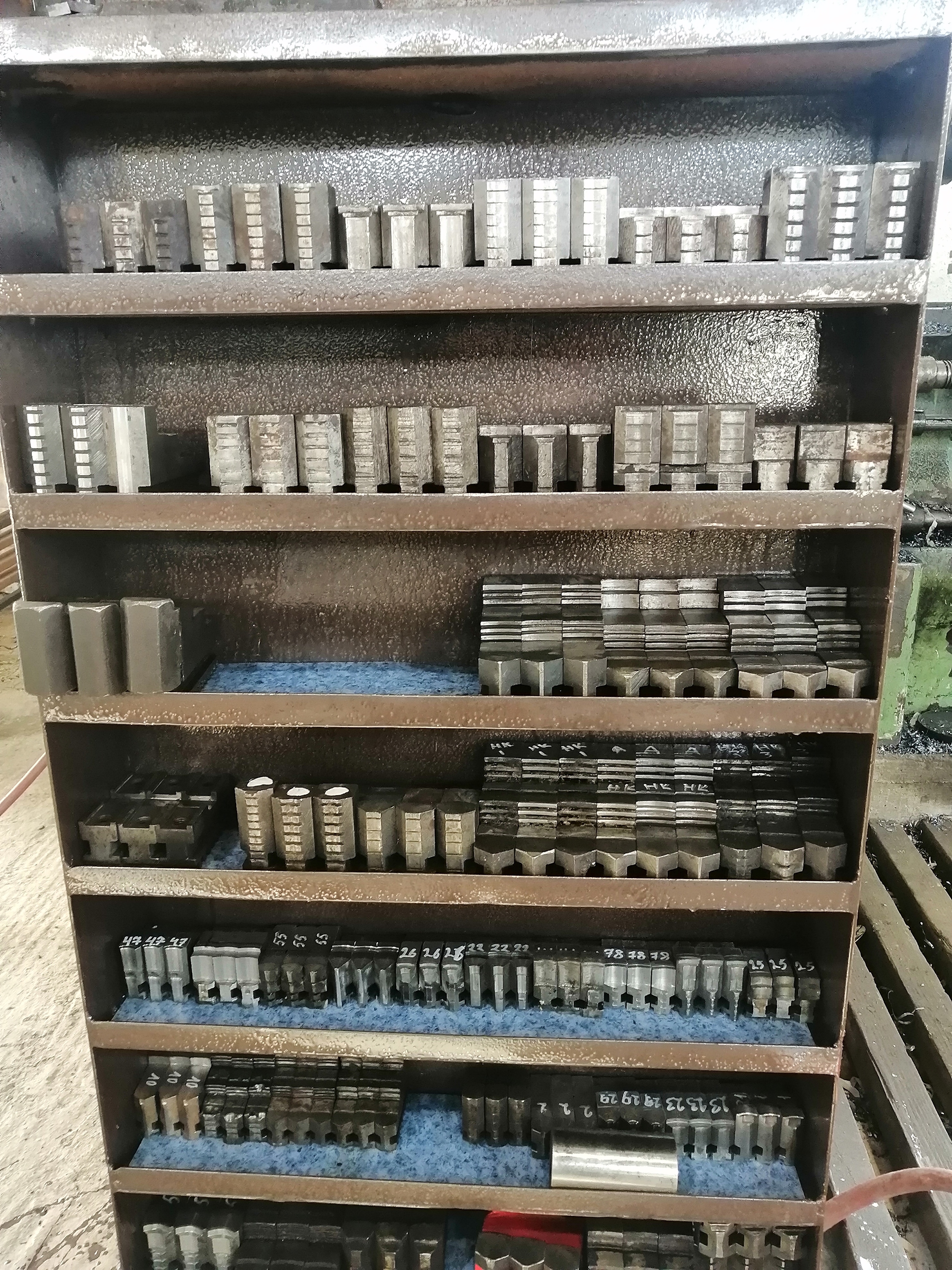

Вчера сходил на работу и покрасил готовую часть тумбочки, а то руки не доходят а спотыкаться о разложенные инструменты надоело. Решил по ходу сборки тумбочки сразу всё раскладывать, что возможно.
Так как краска за ночь высохла, то вырезал "коврики" из линолеума и разложил по своим местам кулачки, а то эти 80кг стали ужасно на полу достали. :crazy: Каламбурчик прям получился. :)
Я уже начинаю любить свою тумбочку, хоть она еще и не доделана...
IMG_20220314_163301.jpg (5514 просмотров) <a class='original' href='./download/file.php?id=202154&mode=view' target=_blank>Загрузить оригинал (4.41 МБ)</a>
IMG_20220314_163309.jpg (5514 просмотров) <a class='original' href='./download/file.php?id=202155&mode=view' target=_blank>Загрузить оригинал (4.68 МБ)</a>

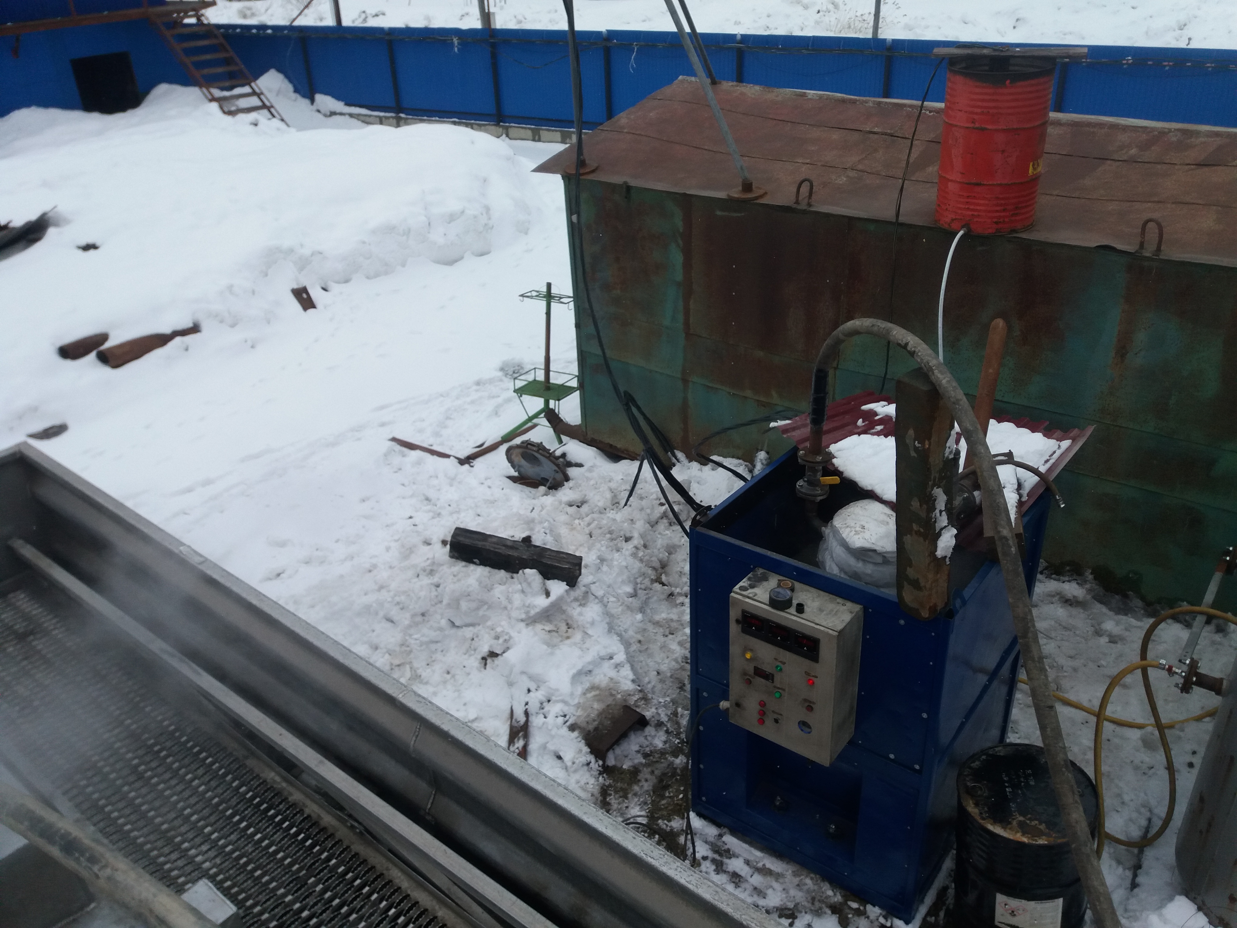

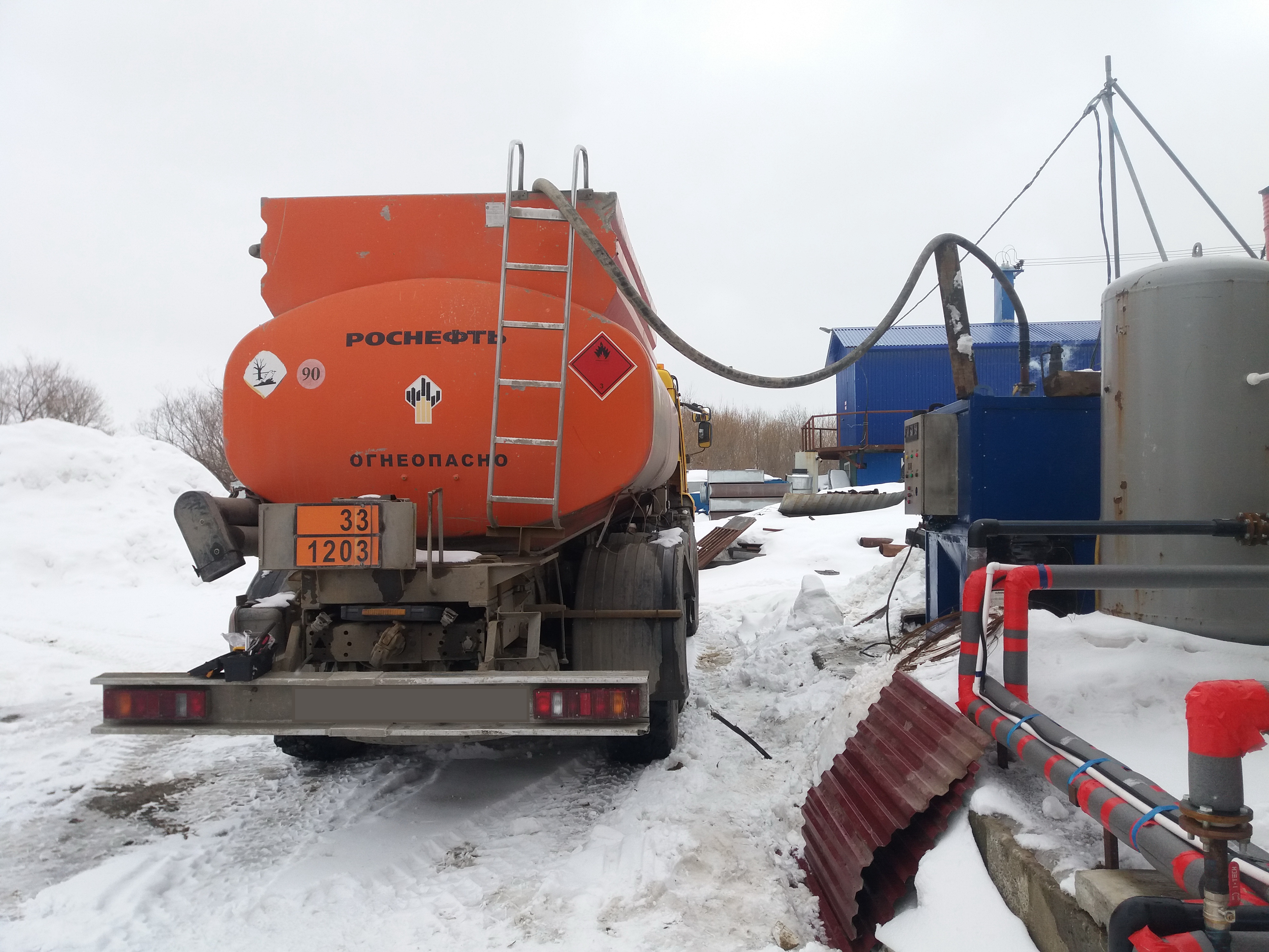

Сегодня было первое практическое использование парогенератора - отпаривали перед ремонтом бочку от остатков ДТ.
Аппарат зарекомендовал себя просто превосходно. Бочка 10м3, два танка. Время пропарки каждого танка 20мин, температура стенок цистерны на 15-й минуте = 95грц.
Рабочий режим давление = 5-6 бар, температура пара = 150-160грц.
Я в восторге от нашего нового инструмента. :yahoo: :clapping: :clapping:
01.jpg (5423 просмотра) <a class='original' href='./download/file.php?id=202214&mode=view' target=_blank>Загрузить оригинал (3.11 МБ)</a>
02.jpg (5423 просмотра) <a class='original' href='./download/file.php?id=202215&mode=view' target=_blank>Загрузить оригинал (3.55 МБ)</a>
03.jpg (5423 просмотра) <a class='original' href='./download/file.php?id=202216&mode=view' target=_blank>Загрузить оригинал (3.43 МБ)</a>
04.jpg (5423 просмотра) <a class='original' href='./download/file.php?id=202217&mode=view' target=_blank>Загрузить оригинал (3 МБ)</a>

Sakhalin_Cat писал(а): ↑ Аппарат зарекомендовал себя просто превосходно. Бочка 10м3, два танка. Время пропарки каждого танка 20мин, температура стенок цистерны на 15-й минуте = 95грц.
У вас просто шланг в цистерну и все?
Лет 5 назад делали делали устройство для мойки ж/д цистерн от нефтепродуктов(парафин). В цистерну отпускается специальная штанга с крышкой. На конце штанги, специальное устройство. Заказчик покупал из ЕС. Штуковина весом под 5кг, имеет внутри турбинку, шестеренки. Пар проходя через турбину вращает шестеренки, которые поворачивает форсунки.
У людей снег лежит, у нас деревья цветут :)
Re: Фрезерный по стали 2200*1800мм (стол 1600*1800мм) Toshib
Добавлено: 16 мар 2022, 13:41
Sakhalin_Cat
aftaev писал(а): ↑ В цистерну отпускается специальная штанга с крышкой. На конце штанги, специальное устройство. Заказчик покупал из ЕС. Штуковина весом под 5кг, имеет внутри турбинку, шестеренки. Пар проходя через турбину вращает шестеренки, которые поворачивает форсунки.
На легких нефтепродуктах хватает шланга. А с мазутом желания связываться нет, грязи много, а экологию надо соблюдать... Если припрет, сделаем моющую насадку на штанге, но не думаю, что это понадобится.

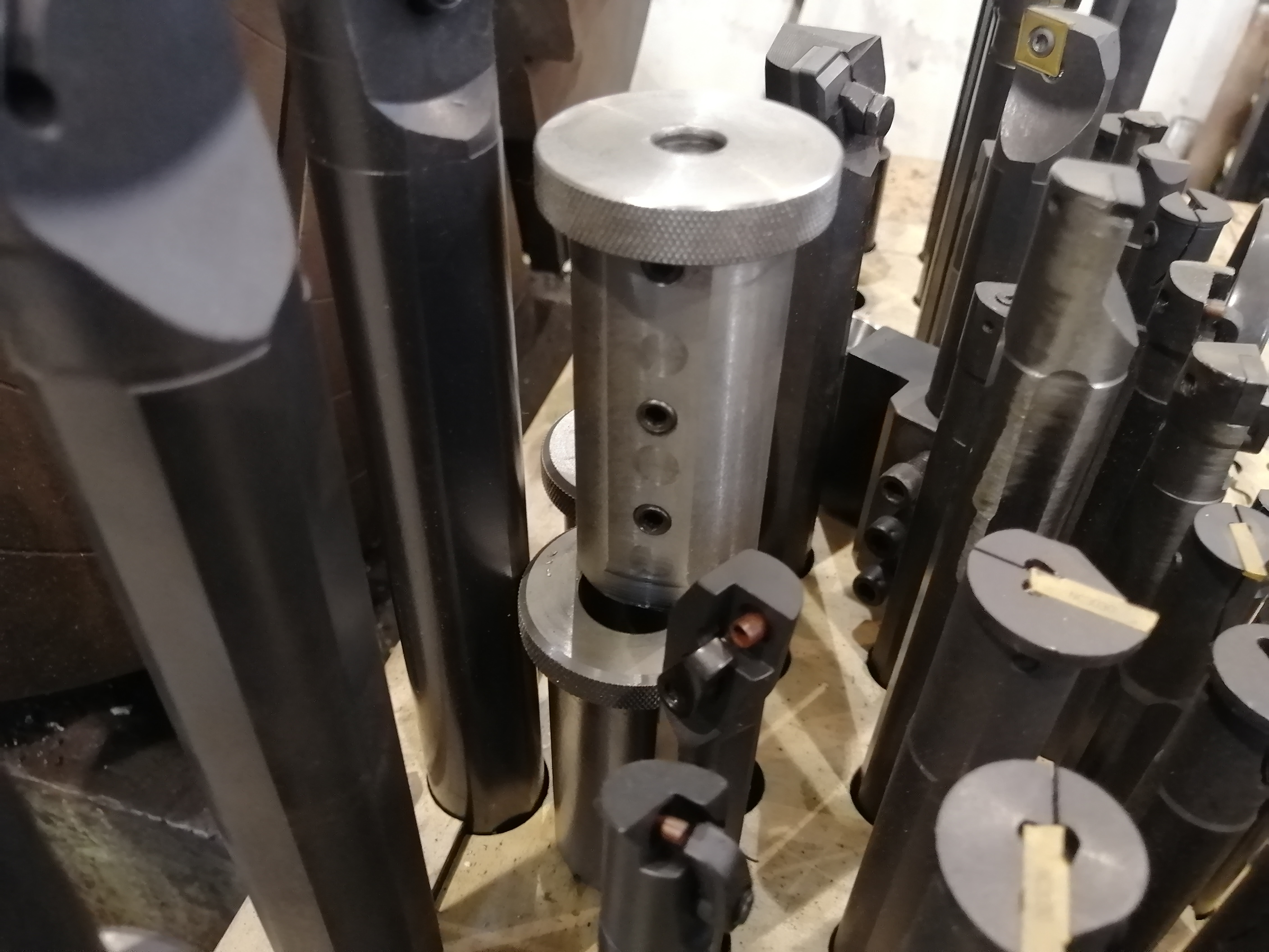

Спустя 3 месяца смог вырвать часок и немного поделать токарную тумбочку.
Первый ящичек готов, даже нарезал заготовки на второй ящичек. :crazy:
IMG_20220623_180506.jpg (5071 просмотр) <a class='original' href='./download/file.php?id=203792&mode=view' target=_blank>Загрузить оригинал (2 МБ)</a>
IMG_20220623_180510.jpg (5071 просмотр) <a class='original' href='./download/file.php?id=203793&mode=view' target=_blank>Загрузить оригинал (1.72 МБ)</a>

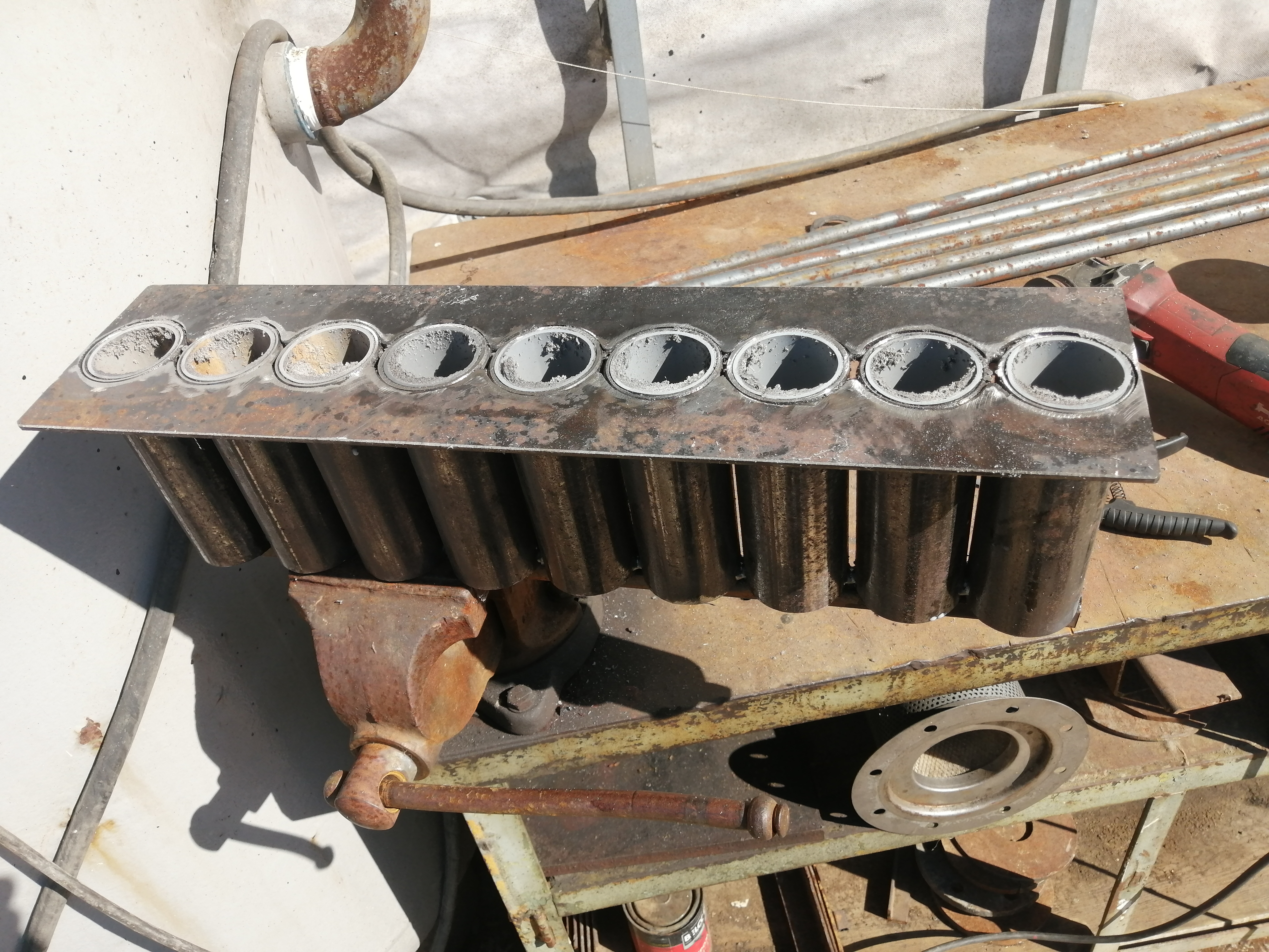

Сегодня мне удалось выделить пару часов на доделку своей токарной тумбочки, ибо валяющиеся на столе сверла с центрами достали неимоверно.
Были нарезаны трубочки Ф57 из стали в качестве корпуса и трубочки Ф50 из канашной пластиковой трубы в качестве защитного вкладыша, чтобы не царапать конусы. Ну и из этих заготовок были изготовлены чудесные держалки под КМ5. Тем кто будет повторять обращу внимание на то, что донца не заварены а специально приварена труба 16х16, чтобы всякий мусор свободно высыпался из стакана а конус провалиться не мог.
IMG_20220818_100224.jpg (4780 просмотров) <a class='original' href='./download/file.php?id=204560&mode=view' target=_blank>Загрузить оригинал (7.57 МБ)</a>
IMG_20220818_100238.jpg (4780 просмотров) <a class='original' href='./download/file.php?id=204562&mode=view' target=_blank>Загрузить оригинал (6.7 МБ)</a>
IMG_20220818_103409.jpg (4780 просмотров) <a class='original' href='./download/file.php?id=204563&mode=view' target=_blank>Загрузить оригинал (7.1 МБ)</a>
IMG_20220818_105822.jpg (4780 просмотров) <a class='original' href='./download/file.php?id=204564&mode=view' target=_blank>Загрузить оригинал (5.24 МБ)</a>
IMG_20220818_105829.jpg (4780 просмотров) <a class='original' href='./download/file.php?id=204565&mode=view' target=_blank>Загрузить оригинал (4.61 МБ)</a>
IMG_20220818_110451.jpg (4780 просмотров) <a class='original' href='./download/file.php?id=204566&mode=view' target=_blank>Загрузить оригинал (4.42 МБ)</a>
IMG_20220818_110503.jpg (4780 просмотров) <a class='original' href='./download/file.php?id=204567&mode=view' target=_blank>Загрузить оригинал (3.29 МБ)</a>
Осталось сделать еще пару держалок для сверлышек, а то половина только влезла и можно будет заморочится задней стенкой тумбочки. :thinking:

Ну и похвастаюсь очередной самоделкой:
Так как мне почему-то в силу специфики нашей работы приходится работать больше с расточными резцами и резцами для внутренней обработки, пришлось сделать себе держалку для резцов, так как стандартные китайцы меня не устраивали, а зажимать резцы на прокладках просто бесит.
Вот что получилось:
Блок позволяет зажимать резцы от Ф6мм до Ф40мм, выполнен из стали 40Х.
Резец 40мм
IMG_20220823_110825.jpg (4635 просмотров) <a class='original' href='./download/file.php?id=204632&mode=view' target=_blank>Загрузить оригинал (6.05 МБ)</a>
Резец 32мм
IMG_20220823_110737.jpg (4635 просмотров) <a class='original' href='./download/file.php?id=204631&mode=view' target=_blank>Загрузить оригинал (5.39 МБ)</a>
Резец 8мм
IMG_20220823_110910.jpg (4635 просмотров) <a class='original' href='./download/file.php?id=204633&mode=view' target=_blank>Загрузить оригинал (5.75 МБ)</a>
Ну и сами резцы и блоки, ждут доделки тумбочки на которую не хватает времени:
IMG_20220823_105241.jpg (4635 просмотров) <a class='original' href='./download/file.php?id=204627&mode=view' target=_blank>Загрузить оригинал (4.06 МБ)</a>
IMG_20220823_105258.jpg (4635 просмотров) <a class='original' href='./download/file.php?id=204628&mode=view' target=_blank>Загрузить оригинал (2.8 МБ)</a>
IMG_20220823_105301.jpg (4635 просмотров) <a class='original' href='./download/file.php?id=204629&mode=view' target=_blank>Загрузить оригинал (3.99 МБ)</a>
IMG_20220823_105308.jpg (4635 просмотров) <a class='original' href='./download/file.php?id=204630&mode=view' target=_blank>Загрузить оригинал (4.37 МБ)</a>

Вчера, спустя год, начали одевать печку в шубу. А то зима на днях придет, а у нас не печка а морозильная камера....
IMG_20221026_160944.jpg (4421 просмотр) <a class='original' href='./download/file.php?id=205284&mode=view' target=_blank>Загрузить оригинал (4.94 МБ)</a>
IMG_20221026_161000.jpg (4421 просмотр) <a class='original' href='./download/file.php?id=205285&mode=view' target=_blank>Загрузить оригинал (5.04 МБ)</a>

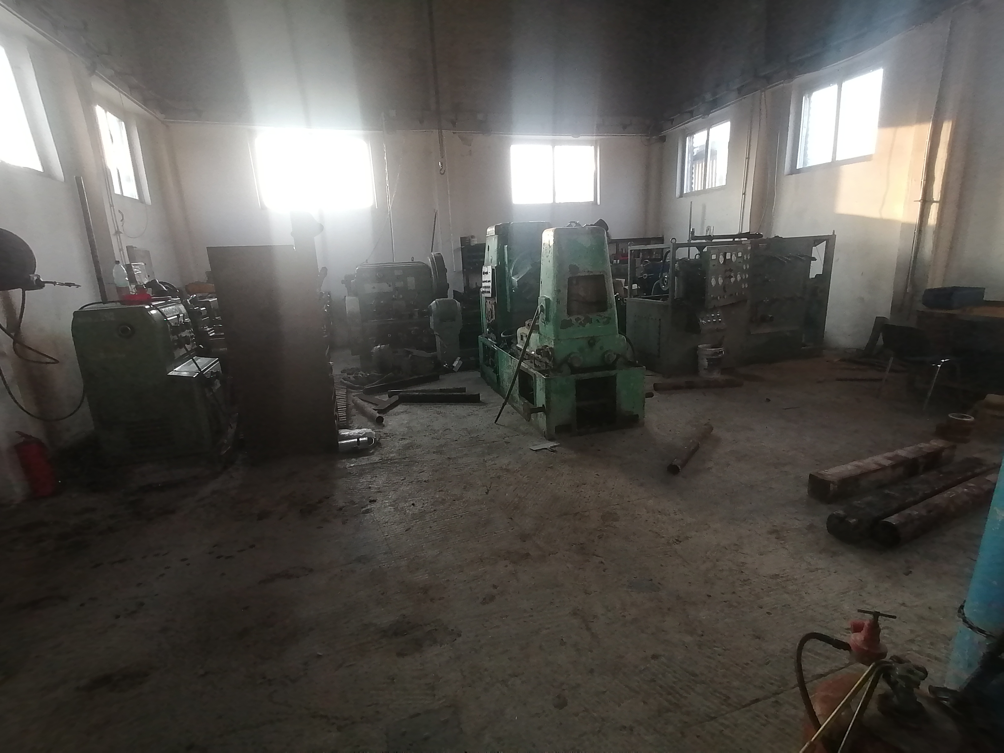

Затащили зуборезник здоровый в цех, хватит ему на улице вялиться, пора работать начинать. Разобрали частично, чистим, а то закис за несколько лет на улице.
IMG_20221015_174530.jpg (4421 просмотр) <a class='original' href='./download/file.php?id=205280&mode=view' target=_blank>Загрузить оригинал (1.12 МБ)</a>
IMG_20221015_174538.jpg (4421 просмотр) <a class='original' href='./download/file.php?id=205281&mode=view' target=_blank>Загрузить оригинал (1.25 МБ)</a>
