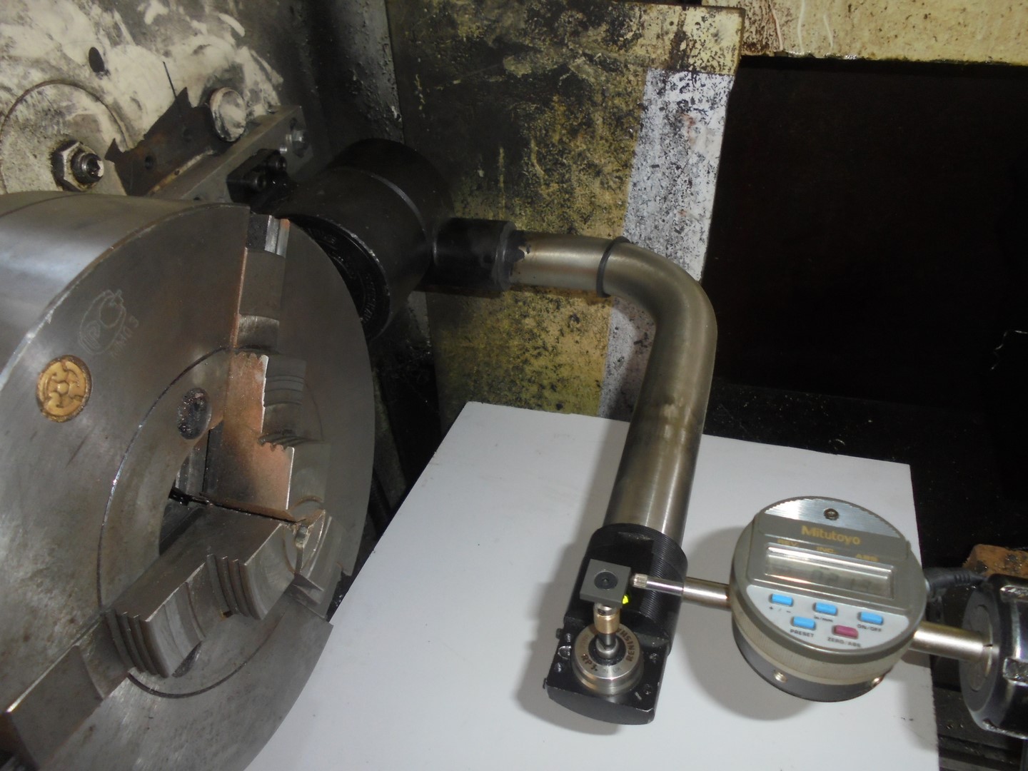

У меня такой датчик стоял на фрезерном с Mach3. Сейчас переезжает на ОЦ с Сименсом.
Откидная моторизироанная рука Renishaw стоит на Lcnc.
Дело не в датчике, а что вы покупаете. Многие покупают новое, красявое, г...о которое блестит. Хотя б/у фирмовые датчики на евау, здесь на форуме, на директе стоили и дешевше и по качеству лучше.
Моторизированная рука на токарном с Lcnc
