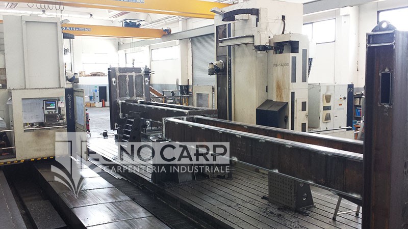

явно станина карусельного
macchine-utensili-tecnocarp-2.jpg (2988 просмотров) <a class='original' href='./download/file.php?id=149988&mode=view' target=_blank>Загрузить оригинал (118.66 КБ)</a>

aftaev писал(а):
valmon писал(а):Мне вот больше интересно как станину из листового метала наподобие таких деталей как в аттаче
Это вопрос? Предложение как то непонятноначатозаконченное :)
готовят, с экранной клавиатуры не удобно, съелось слово
Re: Кишки станков
valmon, а в чем сложность? У меня одно из образований газоэлектросварщик и инженер. На твоих фотках я вижу обычные металоконструкции. Давно не новость что большие станки делаются из проката и конструкции сварные. На нашем ОЦ ось Z весом под пол тонны сварная.
1. Взяли листовой прокат и его покроили (газом, плазмой, лазером, гидрорезкой - что есть). Где нужно сделали необходимые фаски под сварку. Зачистили.
2. Все это собрали на сварочном столе и прижали большими струбцинами через Т-пазы. Чтобы меньше повело при сварке.
3. Прихватками прошлись по детали. Потом проварили небольшими стежками, потом обварили полностью.
4. Скорее всего затолкали в печку так как деталь ответственная и сделали нормализацию.
5. Когда остыло, вытащили. Подождали какое то время и обработали в черновую.
У них на сайте есть и станки как это они делают.

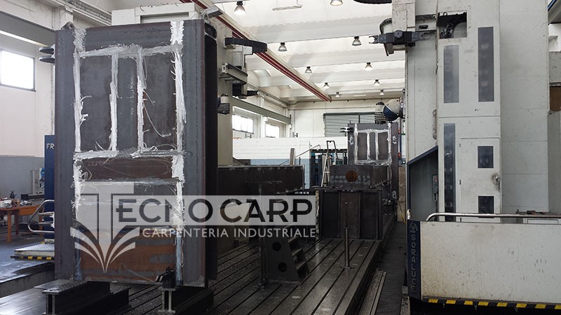

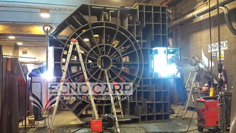

1.jpg (2976 просмотров) <a class='original' href='./download/file.php?id=149989&mode=view' target=_blank>Загрузить оригинал (104.72 КБ)</a>
20180927_111224.jpg (2976 просмотров) <a class='original' href='./download/file.php?id=149990&mode=view' target=_blank>Загрузить оригинал (103.09 КБ)</a>
Выдали заказчику деталь с допусками в несколько мм. Точно так же делают заводы занимающие литьем. Отлили, отожгли, фрезернули в черновую - отдали.
Сложность в том что делать дальше. Куда это все везти чтобы все плоскости вывели?
Есть знакомый в Питере, они делают станины на свои станки на 6х метровом 5ти осевом. Но со стороны заказы они не принимают. Был на форуме eekot лазер собирали. Нужно было балку длиной в 4 и 6м ровно обработать под линейные моторы. Кто бы это мог сделать в России не нашел. Либо оборонка- им это не нужно, либо частный завод конкурентам не обрабатывают станины :) Потому тема для форумчан, где, как и дешево обработать станины очень актуальна ;)

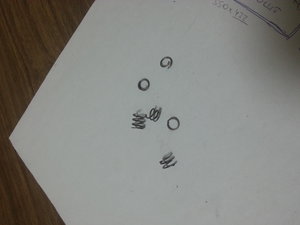

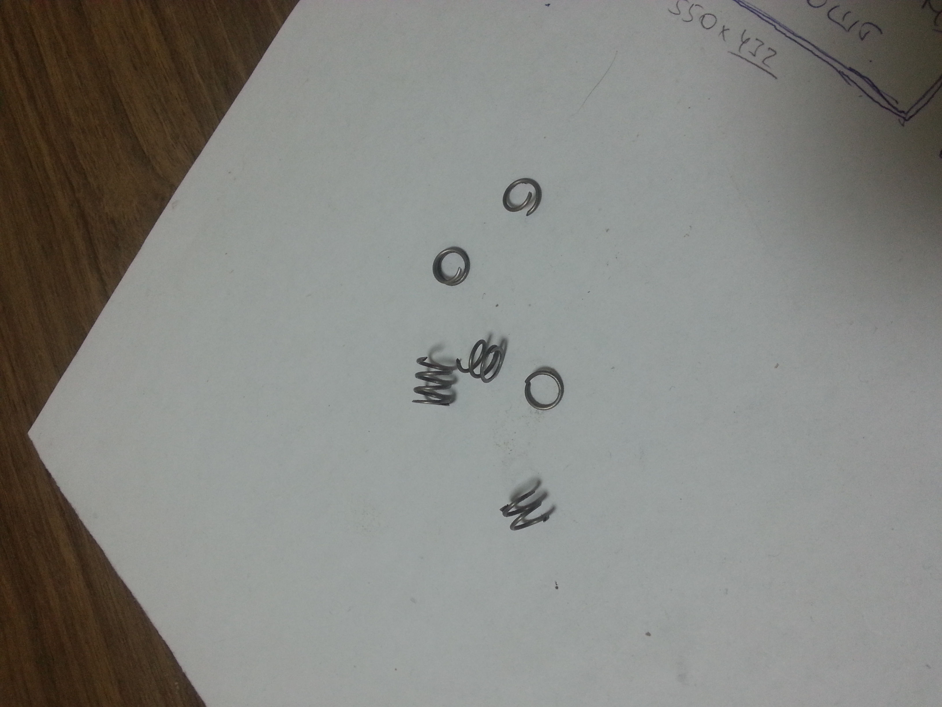

Пневмо клапана Пневмакс. Здесь две пружинки от них. Отработали год при неполной нагрузке. в прижимной балке selco sk4
20181109_190514.jpg (2802 просмотра) <a class='original' href='./download/file.php?id=150183&mode=view' target=_blank>Загрузить оригинал (1.55 МБ)</a>
