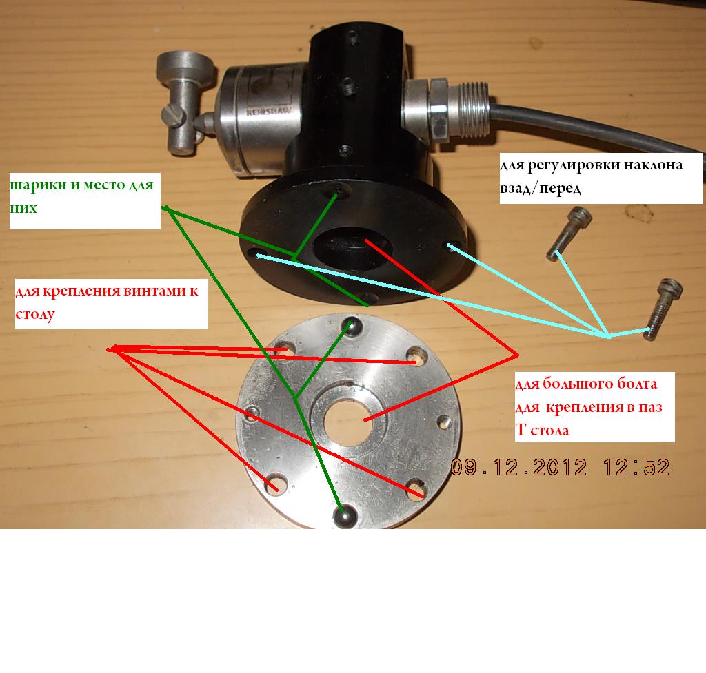

Добавлено: 09 дек 2012, 09:56
У меня винты не сверху как на видео, а с сбоку
сфоткал два положения
DSCN1007.jpg (3847 просмотров) <a class='original' href='./download/file.php?id=9986&mode=view' target=_blank>Загрузить оригинал (236.29 КБ)</a>
DSCN1009.jpg (3847 просмотров) <a class='original' href='./download/file.php?id=9987&mode=view' target=_blank>Загрузить оригинал (233.61 КБ)</a>
нижняя площадка крепиться к станку, на нее ставится ренишоу. Ренишоу опирается на шарики, а винтами регулируется точно наклон.

Добавлено: 09 дек 2012, 11:23
Не совсем пойму , как регулируется наклон в бок, ? винты в потай вижу, а как они наклоняют датчик?
Саш, а между площадками с шарами и самим датчиком по центру пружина не стоит?
Если нет , то зачем там выточка?
Добавлено: 09 дек 2012, 12:38
nik1 писал(а):Если нет , то зачем там выточка?
В самом корпусе(черный) ренишоу есть большое отверстие и выточка(блестящая) это для крепления ренишоу к Т столу большим болтом. Можно крепить 4 винтами есть под это отверстия с резьбой в столе, а можно большим болтом к Т пазу.
Ренишоу.JPG (3839 просмотров) <a class='original' href='./download/file.php?id=9996&mode=view' target=_blank>Загрузить оригинал (100.17 КБ)</a>
nik1 писал(а):Не совсем пойму , как регулируется наклон в бок, ? винты в потай вижу, а как они наклоняют датчик?
а это вечером нарисую
Добавлено: 09 дек 2012, 13:32
Ок , подожду , этот вопрос самый не понятный .
Остальное вроде как не напряжно переделать.

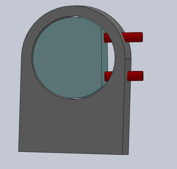

Добавлено: 09 дек 2012, 19:02
Примерно так
Рениоу.JPG (3816 просмотров) <a class='original' href='./download/file.php?id=10004&mode=view' target=_blank>Загрузить оригинал (16.67 КБ)</a>
Добавлено: 09 дек 2012, 19:19
Понятно, буду думать как изготовить :beer_blow:
