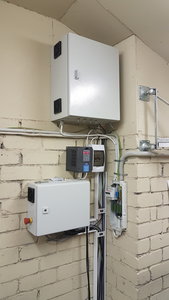

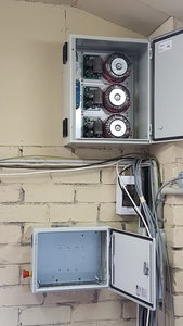

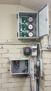

Тяну потихоньку провода, их много... Решил сделать 2 электрических щита, один - для питания, второй - для управления.
Мелочи забирают очень много времени... Надеюсь, к лету закончить станок
Elekt_1.jpg (4298 просмотров) <a class='original' href='./download/file.php?id=181104&mode=view' target=_blank>Загрузить оригинал (186.9 КБ)</a>
Elekt_2.jpg (4298 просмотров) <a class='original' href='./download/file.php?id=181105&mode=view' target=_blank>Загрузить оригинал (202.17 КБ)</a>
Сообщения: 4510
Re: Переделка фрезера по дереву (рабочее поле 2500х1250мм)
А где автоматы, пускатели?

sima8520 писал(а):А где автоматы, пускатели?
Туда ещё не добрался :D

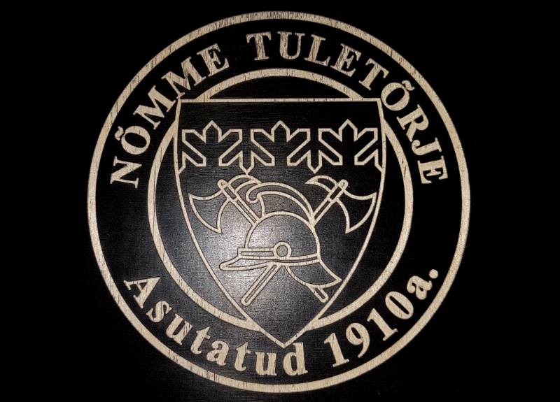

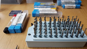

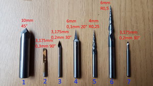

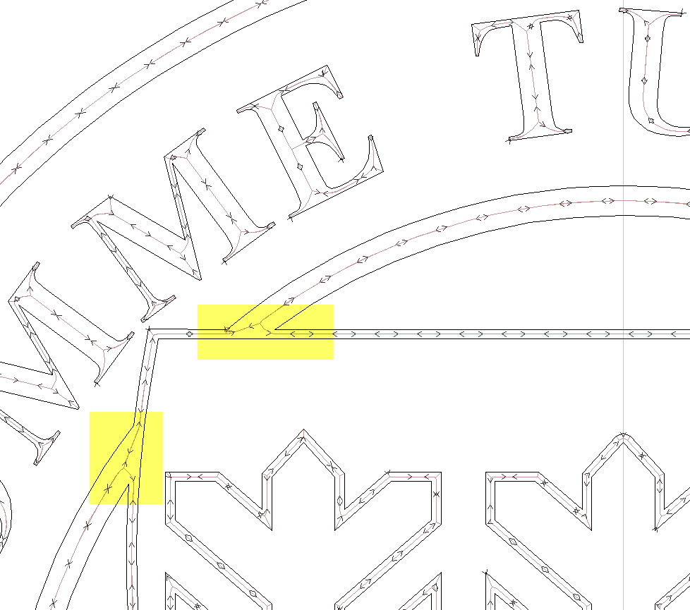

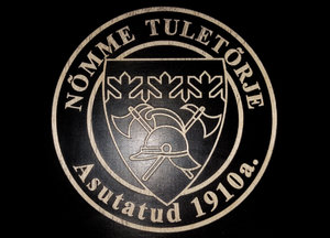

Подскажите по гравировке алюминия (скорее всего дюрали, марку не знаю, куски листов куплены как лом...). Гравировать алюминий как-то не доводилось...
145635-1.jpg (3997 просмотров) <a class='original' href='./download/file.php?id=181439&mode=view' target=_blank>Загрузить оригинал (251.64 КБ)</a>
Надо сделать простую 2Д гравировку. По дереву я пробный вариант (для проверки правильности чертежа, срисовывал с фото) сделал. Диаметр 85мм. Толщина траекторий, основные 0,48мм, законцовки букв ~0,2мм.
По фанере: гравер взял номер 3 на фото (3,175мм 30°кончик 0,2мм), заглубление по Z 0,5мм, перекрытие траекторий 50%, подача 1200мм/мин (по Z 500мм/мин), шпиндель 24000об/мин, ускорение 1500мм/сек2.
144558-2.jpg (3997 просмотров) <a class='original' href='./download/file.php?id=181438&mode=view' target=_blank>Загрузить оригинал (875.79 КБ)</a>
Отобрал фрезы, которые есть в наличии (4 и 7 инструмент, по поводу размера кончика я не уверен, на глаз указал...)
ВОПРОС: Какую фрезу выбрать для гравировки алюминия, на какую глубину фрезеровать всего и за проход (на фанерке делал за раз 0,5мм), и какие параметры поставить, чтобы фреза не сломалась? СОЖ буду переодично подливать. Станок Profcnc.
В Китае куплены разные мелкие фрезы, на них размеры не стоят (при заказе размеры были, на я их потерял и забыл :thinking: ), как вы их обычно замеряете, если размер фрезы не известен?
44829-3.jpg (3997 просмотров) <a class='original' href='./download/file.php?id=181437&mode=view' target=_blank>Загрузить оригинал (219.95 КБ)</a>
Сообщения: 4510
10-й фигач всё
Hugo
Сообщения: 1369
Репутация: 303
Сообщение Hugo »
sima8520 писал(а):10-й фигач всё
Я ей обычно фаски делаю.

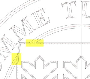

А у нее непонятно какой толщины кончик. при заглублении 0,5мм у меня программа выдала вот такую картинку...
2020_05_17 19-11.jpg (3948 просмотров) <a class='original' href='./download/file.php?id=181444&mode=view' target=_blank>Загрузить оригинал (394.44 КБ)</a>
Не остануться ли пустые места?
Алюминий на какую глубину обычно при гравировке фрезеруют? 0,5мм может много? Я хочу после гравировки черной краской из балончика покрасить, и потом торцануть сверху, и черный цвет будет красиво выделяться на алюминиевом поле.

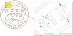

Если в выборе поставить "гравировка конусным инструментом" то такая картинка получается... не знаю, корректно ли углы обработает? отметил на фото некоторые
2020_05_17 19-28 (5).jpg (3946 просмотров) <a class='original' href='./download/file.php?id=181446&mode=view' target=_blank>Загрузить оригинал (318.38 КБ)</a>
А так, да, фрезу 10мм - точно не сломает :hehehe:
Сообщения: 2477
Гравировка с изменением высоты по Z? Углы то может и корректно, а вот на прямых участках похоже будет уголок.

nevkon писал(а):Гравировка с изменением высоты по Z? Углы то может и корректно, а вот на прямых участках похоже будет уголок.
Высота по Z везде -0.5мм (заглубление), но по алюминию, по-моему для гравировки много
Сообщения: 2477
Просто на выделении и широкая полоса и узкая делаются в один проход вот и подумал что заглубление плавающее. Тем более нехорошо там обрабатывается - будет артефакт.

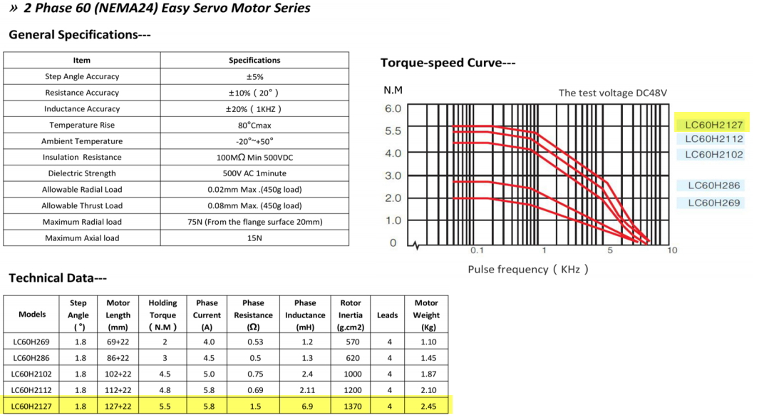

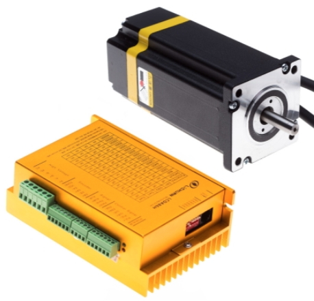

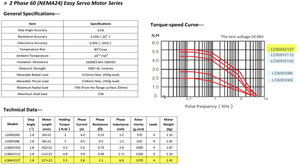

Я писал уже в соседней ветке, про плохую согласованность серво моторов на длинной оси Y (кому интересно, читайте начиная отсюда Re: Вопрос к Гуру по сервомоторам Leadshine #19), и на смену им заказал на АЛИ себе серво-шаговые NEMA24 5,5Нм, была возножность заказать сервошаговые IHSS60 (проводка была сделана и они бы встали идеально), но они 3,5 Нм, и поэтому решил взять с запасом по мощности 5,5Нм.
LICHUAN набор с замкнутым контуром | 5,5 Нм | 30-100 В постоянного тока или 20-70 В переменного тока.
Lichuan NEMA24 5.5Nm.jpg (3120 просмотров) <a class='original' href='./download/file.php?id=183119&mode=view' target=_blank>Загрузить оригинал (104.78 КБ)</a>
Были еще меньшей мощности, 4Нм, но 3-ех фазные - побоялся я их брать... 1,2 градуса и 3 фазы, решил брать классику... чтоб наверника.
НО, конечно надо-было посоветоваться с форумчанами, и я видать поспешил... потому как настроение было хреновое и я смотрел лишь только на Нм, чем больше - тем, я подумал, будет портал таскать без пропусков шагов и с запасом мощности... НО, теперь вспомнил, что когда то советовали брать моторы "с низкой индуктивностью" или что-то в этом роде... и теперь, низнаю, правильно ли я сделал что их заказал? Кто разбирается, объясните в общих чертах...
Выделил желтым мотор, который я заказал. Другие, менее мощные, идут с очень отличающимися характеристиками.
Lichuan NEMA24 5.5Nm dannye.jpg (3120 просмотров) <a class='original' href='./download/file.php?id=183120&mode=view' target=_blank>Загрузить оригинал (288.18 КБ)</a>
Моторы такие же как тут, только с АЛИ
